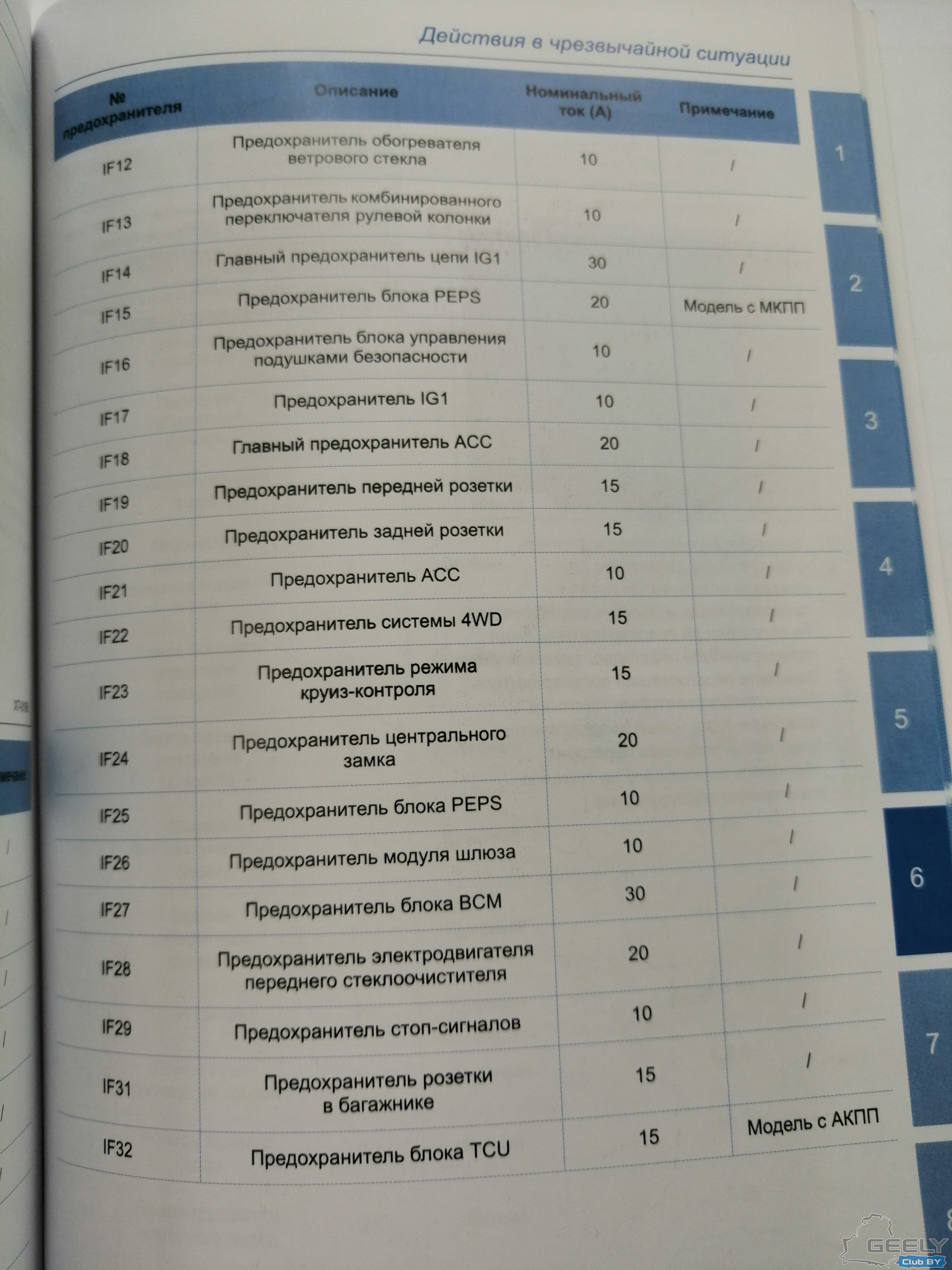

евген87, в выходные купил 2.0 комфорт и в книге по эксплуатации сегодня вычитал, что там есть пред на круиз IF23
Спойлер
Машина 2020 года и книга свежая, отпечатана в феврале 2020. Смотрел книги за 2018-2019 годы, там этот пред называется предохранителем ECU. Может где ошибка в книгах, может неправильно перевели сначала, а может чёт поменяли в блоке предохнанителей. Если отследить куда идёт этот IF23 по схемам может будет видно за какие датчики, кнопки, концевики он отвечает, которых на 2.0 нет, а на 2.4 есть. Сам в схемах не силен

Zasyl писал(а): Если отследить куда идёт этот IF23 по схемам может будет видно за какие датчики, кнопки, концевики он отвечает
Первым делом с этого начинал)) тоже видел это расхождение в разных книгах, даже дергал этот пред что бы посмотреть что будет, итог отвалилась система тпмс, и еще что то в приборке не работало, не знаю почему они так назвали этот предохранитель,но в схемах круиза он не фигурироует вроде как
