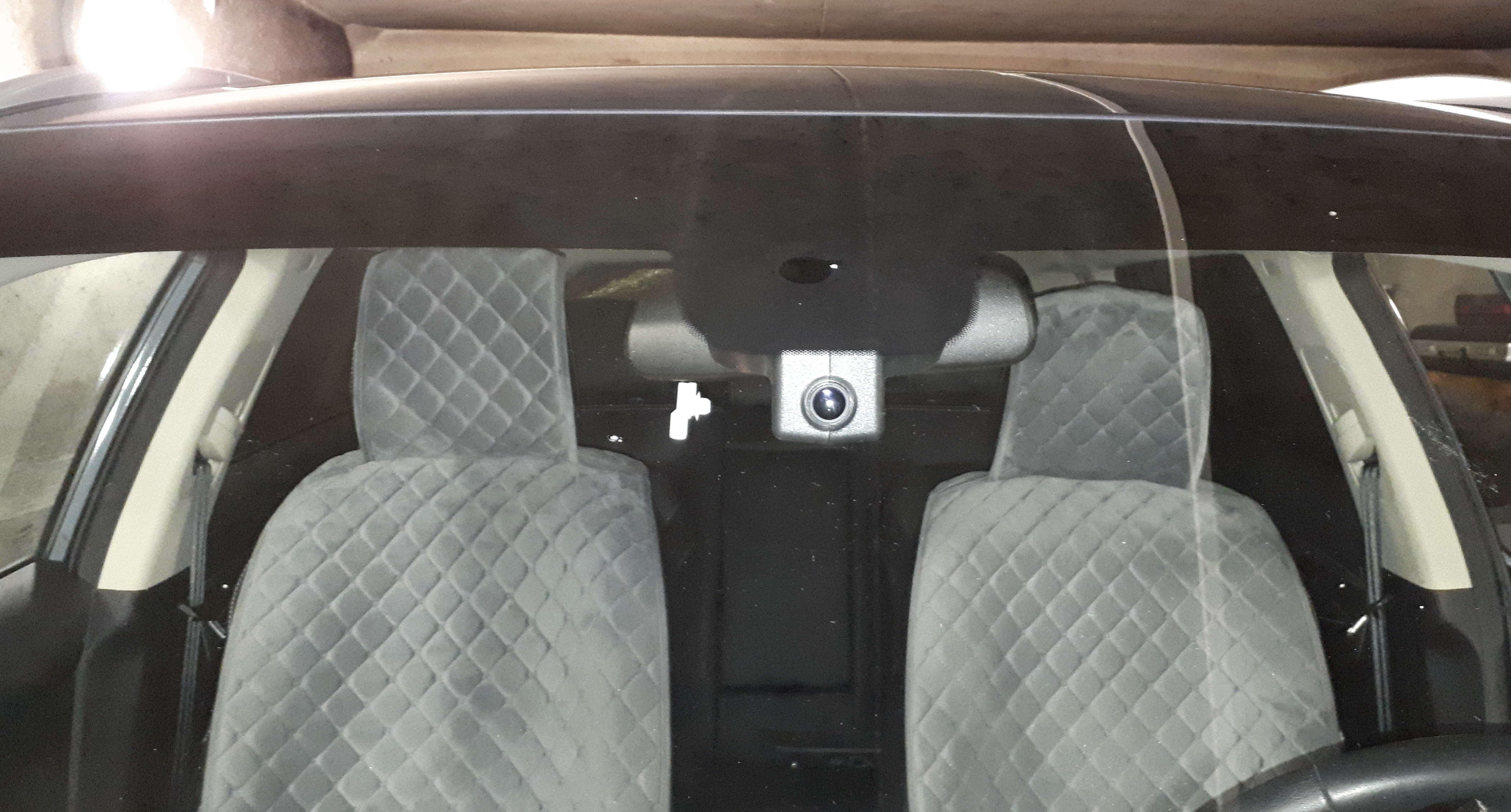

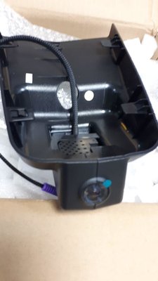

Получил видеорегистратор Регистратор Sinosmart JL-04
Упакован хорошо. Ссылка на продавца
Проверил работу с заказанной вместе картой памяти на 32 Gb.

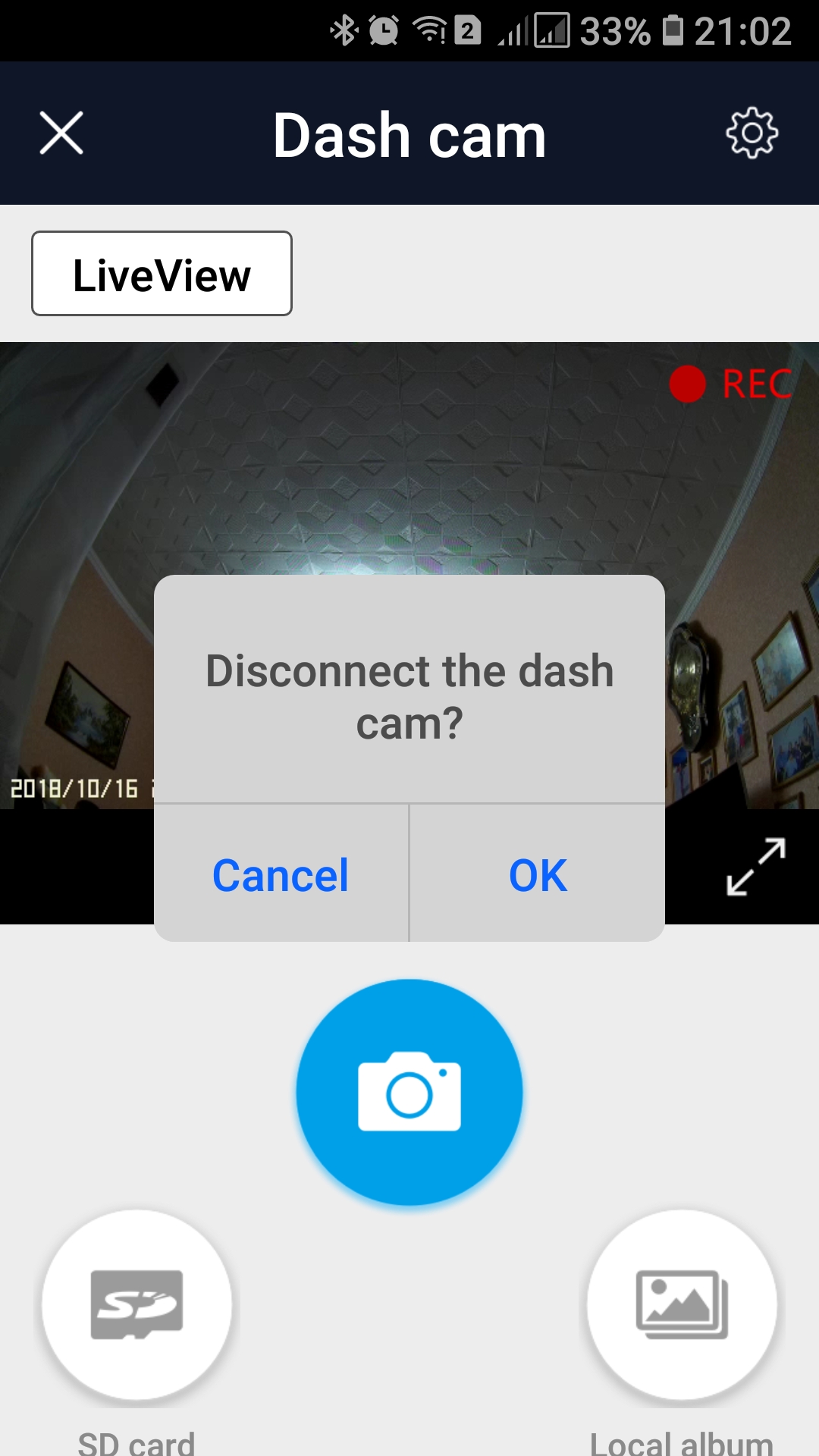

Проверил работу приложений MioCam и TimeCam по WiFi.
В автомобиль пока не устанавливал.

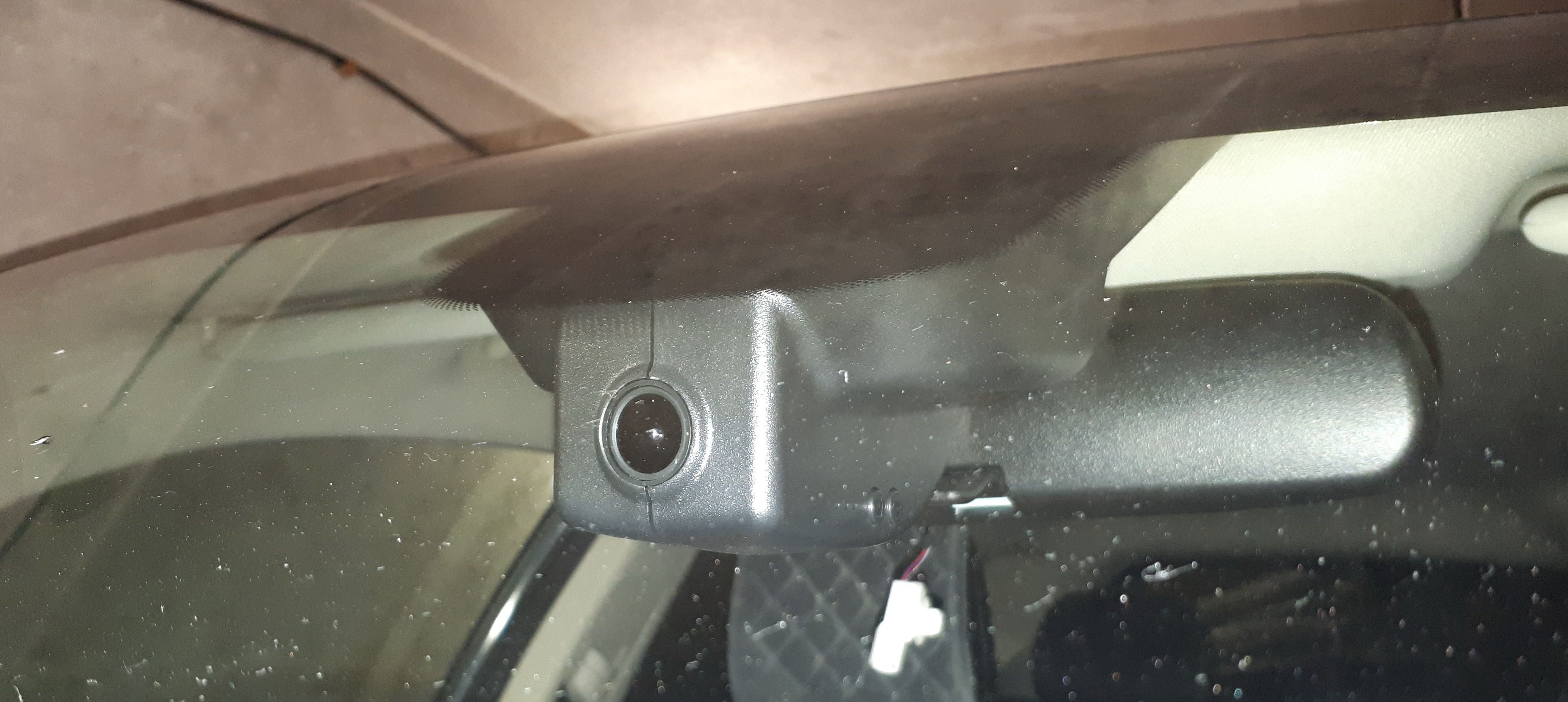

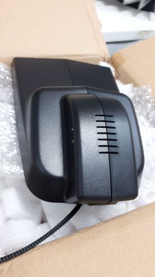

Sinosmart JL-04 (внешний вид)
Sinosmart JL-04-06.jpg (15.45 КБ) 11629 просмотров

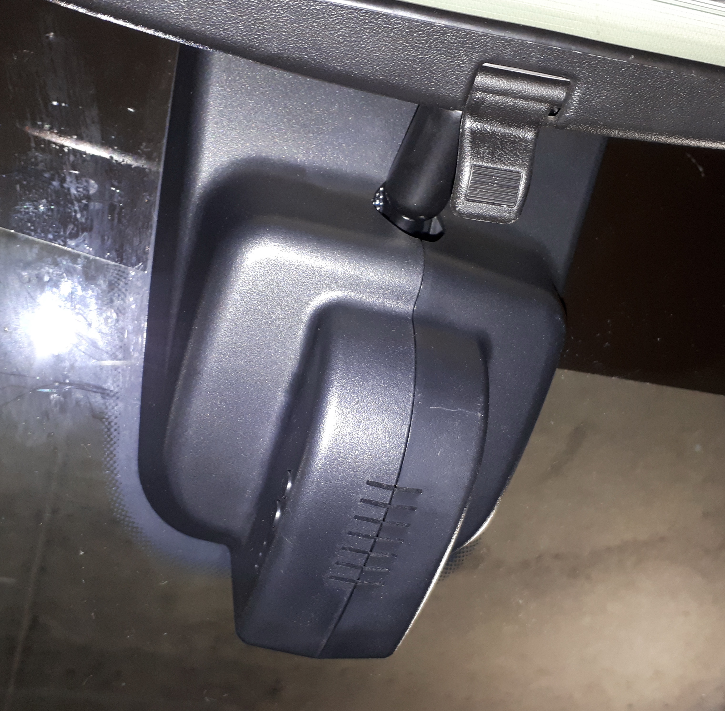

Sinosmart JL-04 (место крепления)

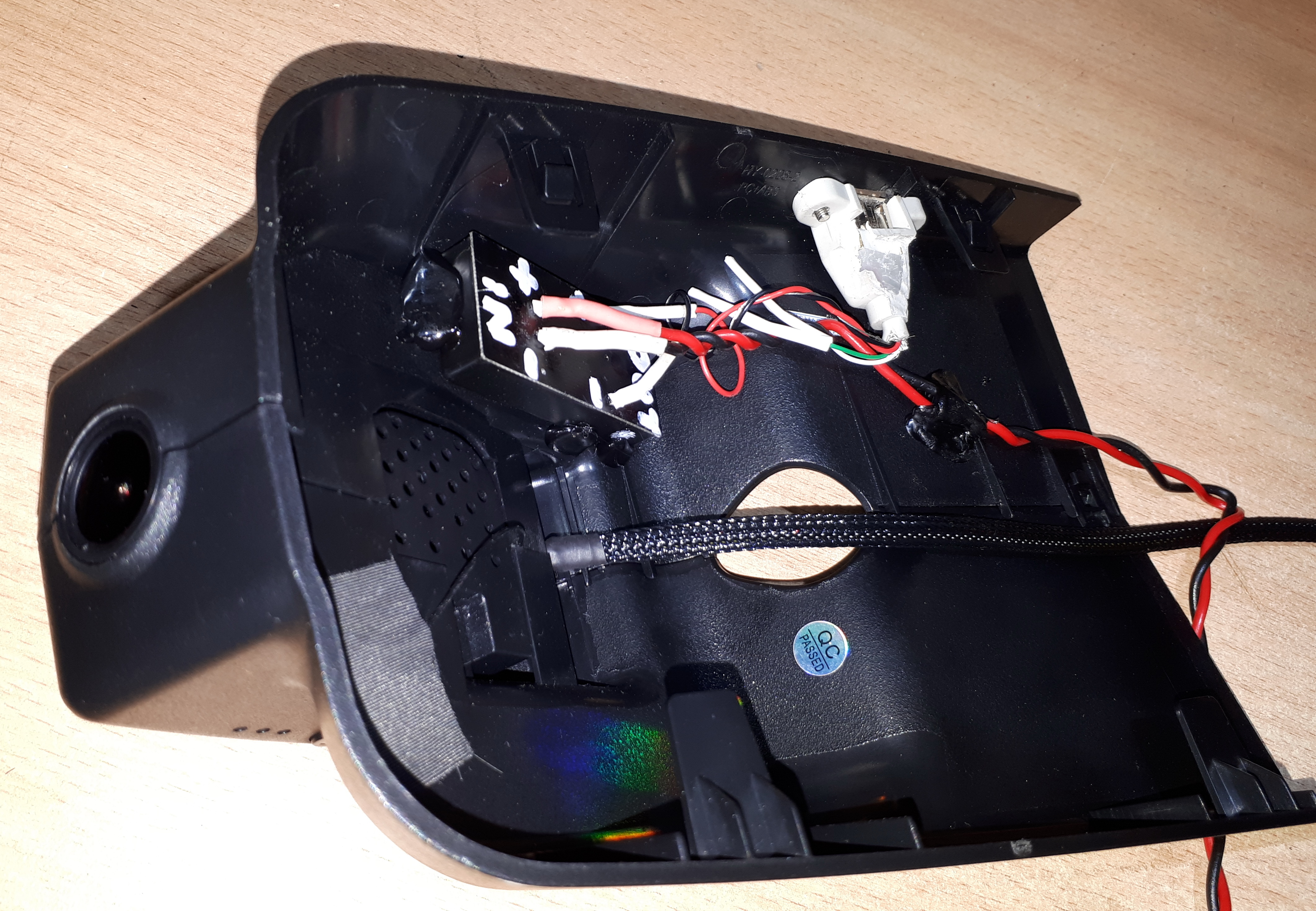

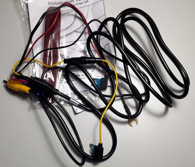

Sinosmart JL-04 (дополнительная проводка)
Sinosmart JL-04-03.jpg (53.53 КБ) 11629 просмотров

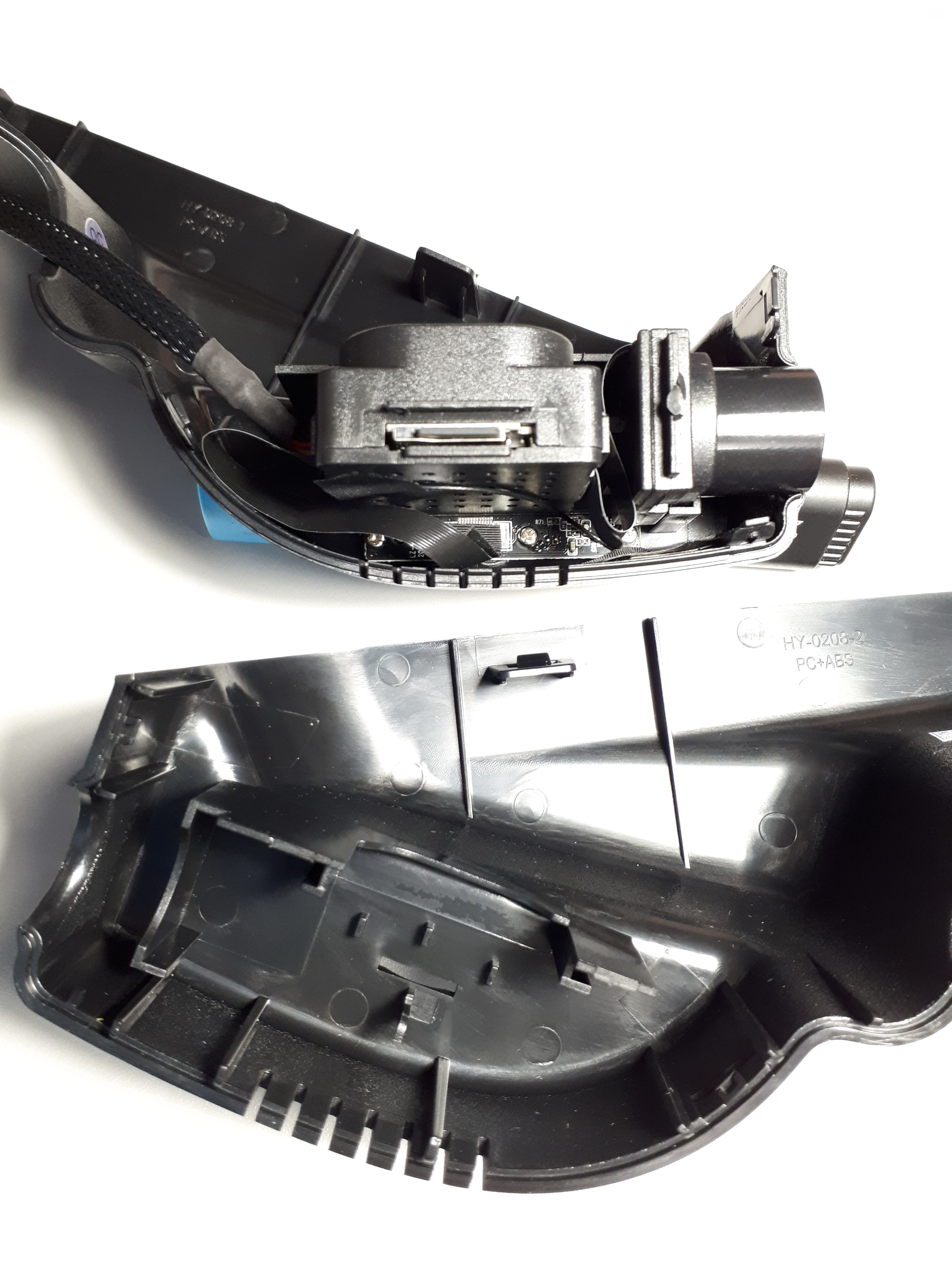

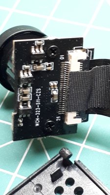

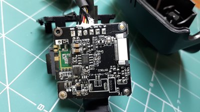

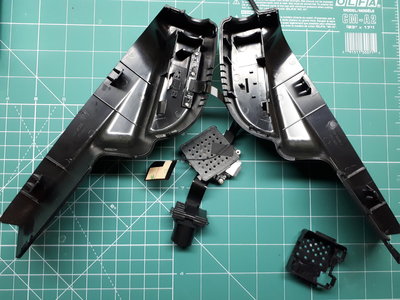

Sinosmart JL-04 (части корпуса)

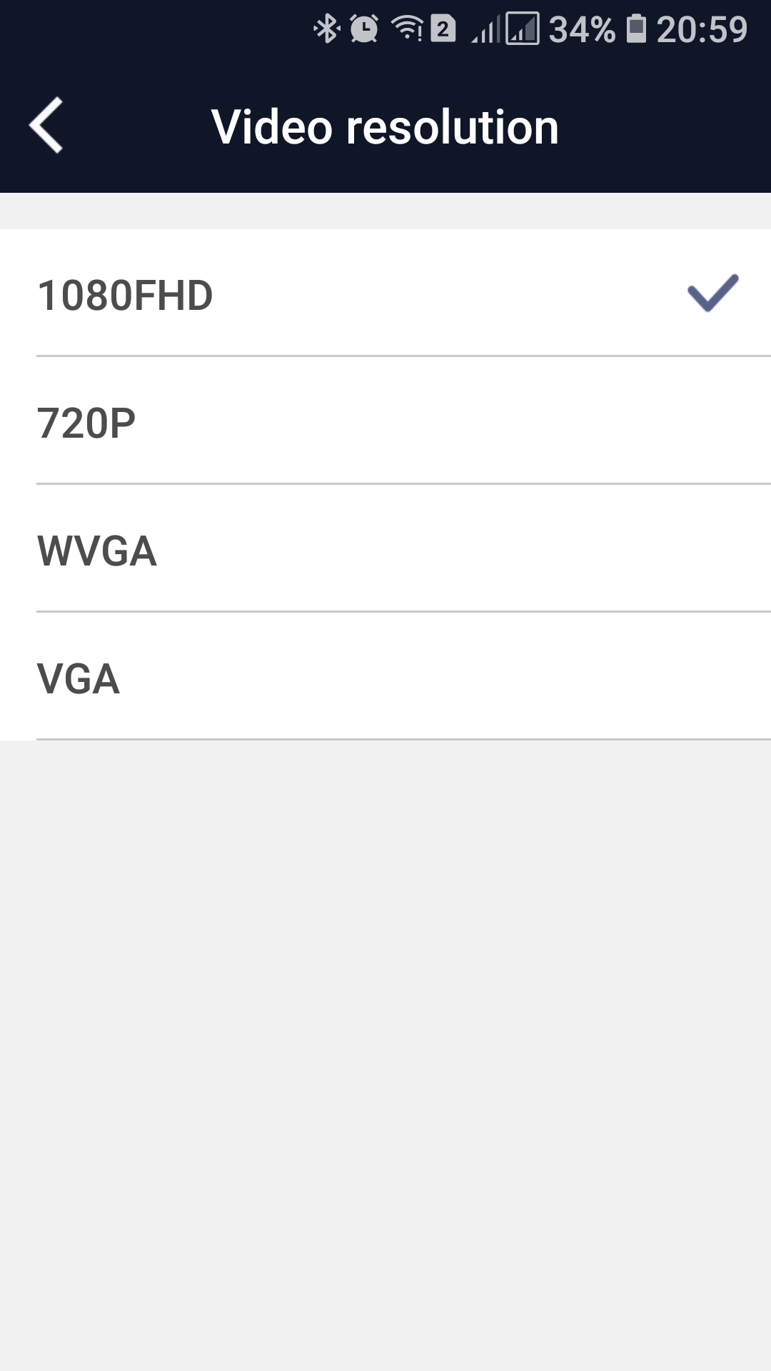

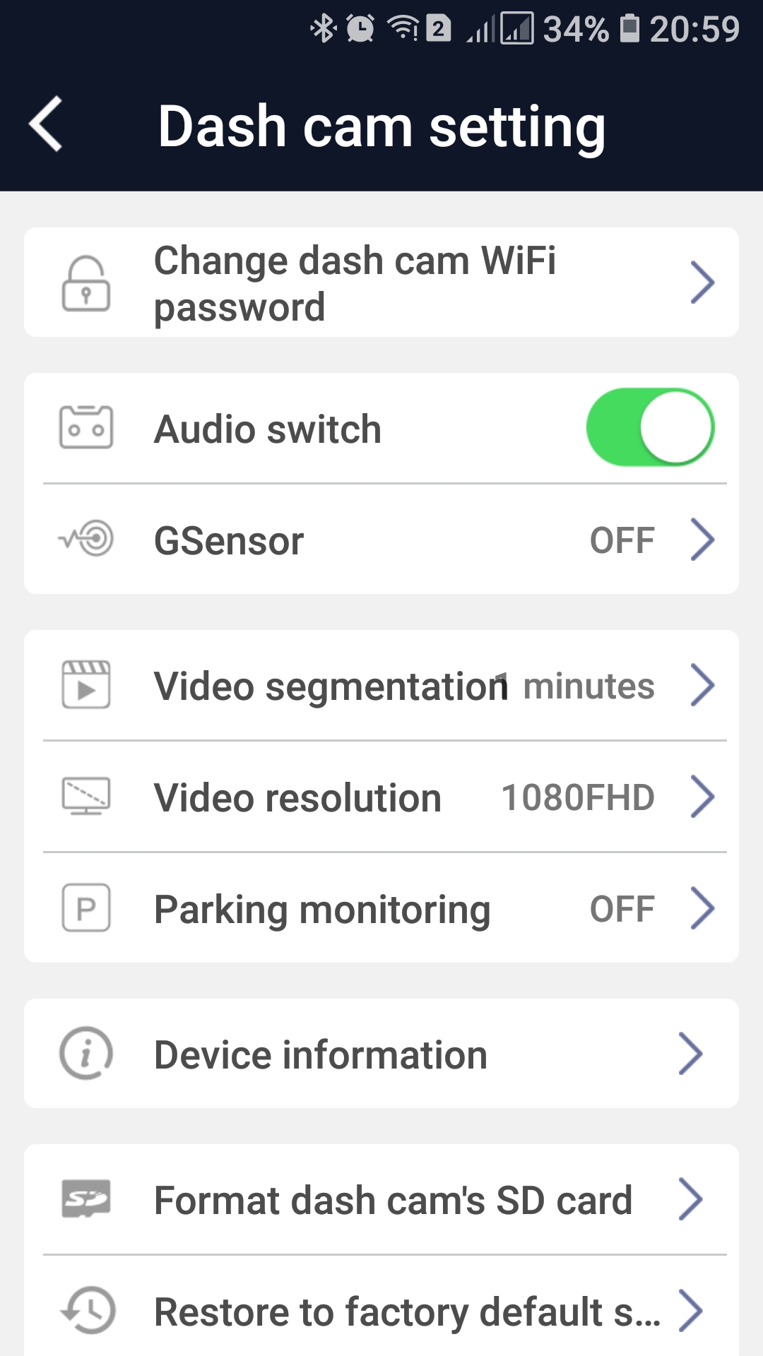

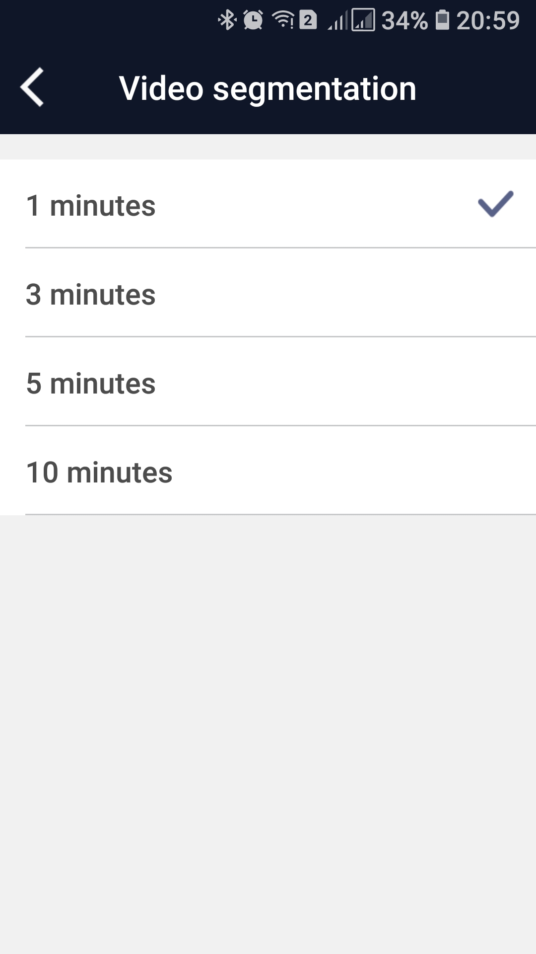

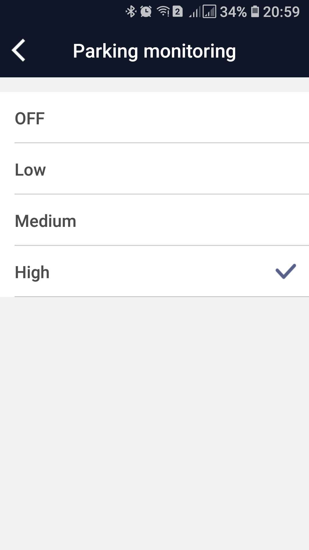

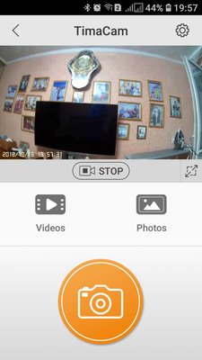

Sinosmart JL-04, настройка
Sinosmart JL-04-screenshot-01.jpg (17.72 КБ) 11629 просмотров

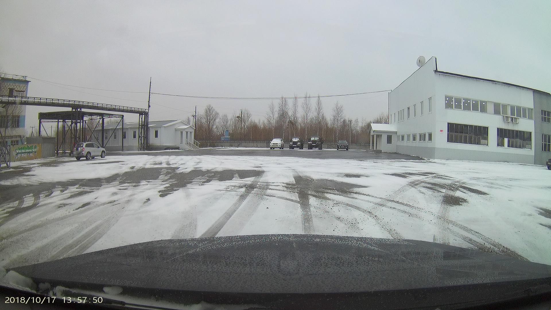

Sinosmart JL-04 (пример фото)

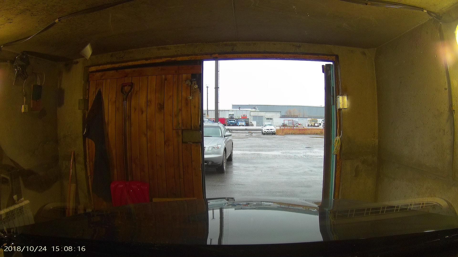

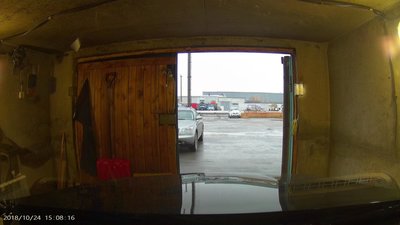

выкладываю ссылку на ролики снятые регистратором.
https://drive.google.com/open?id=187Hqs ... 3bsOIRi0PC
Снято в пасмурную погоду, а также в помещении СТО. В настройках где-то включил запись в закрытой машине. Пишет когда машина закрыта, в 1-ном ролике-15 минутный период. Таймлапс Видео.

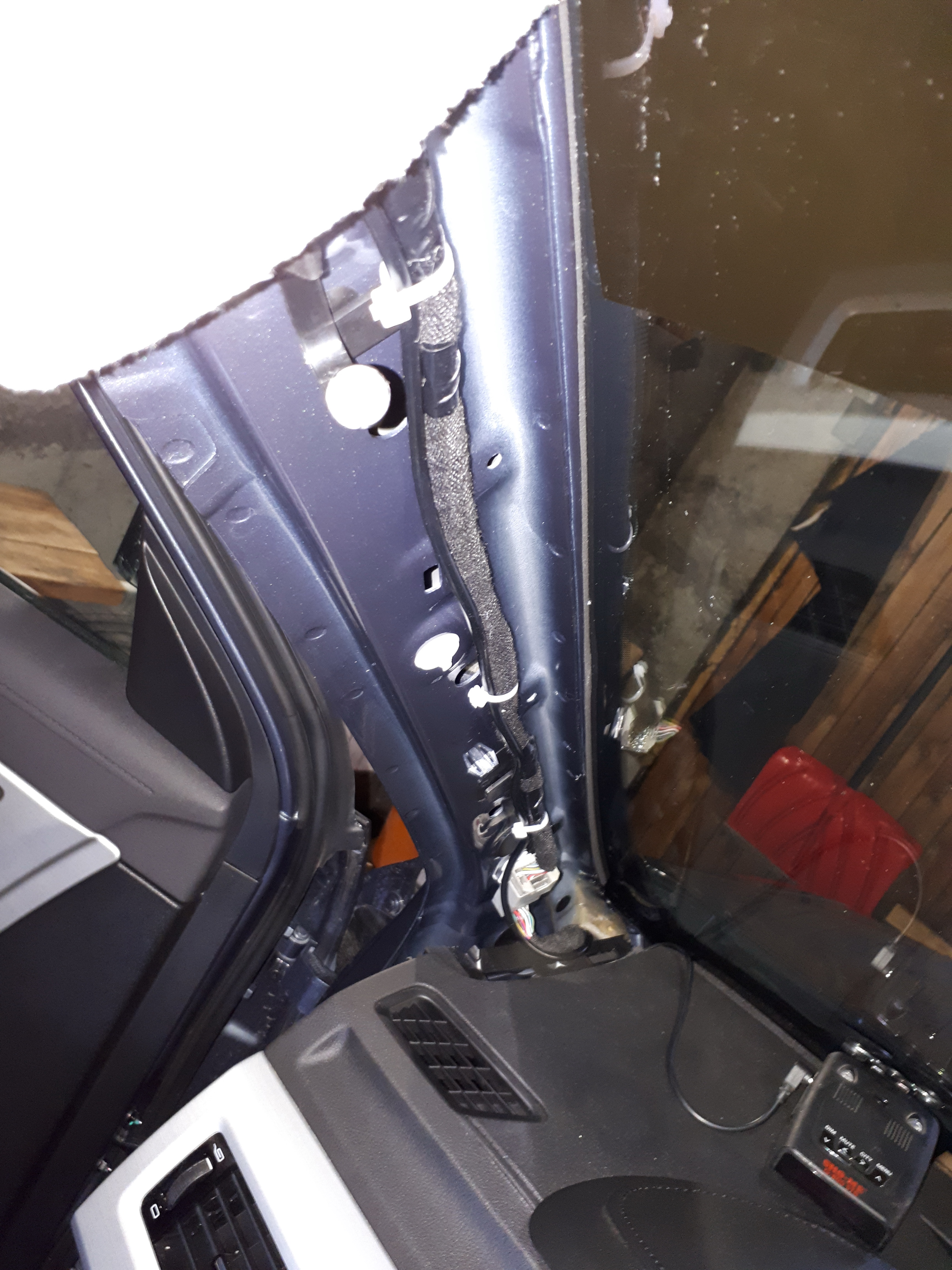

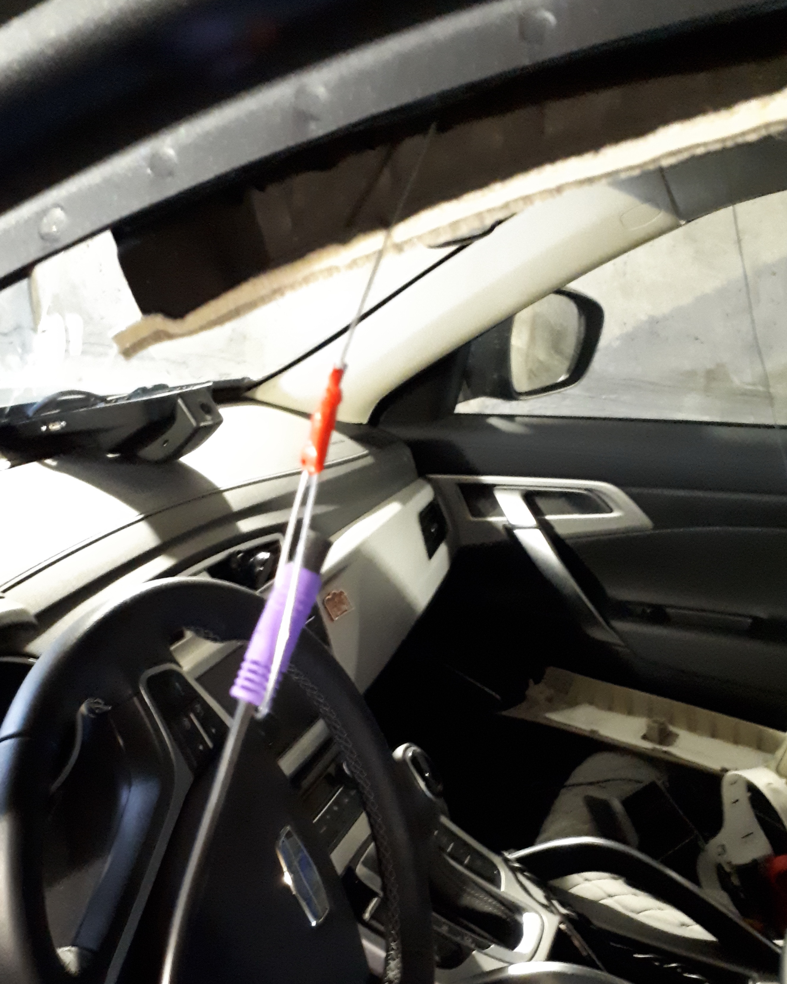

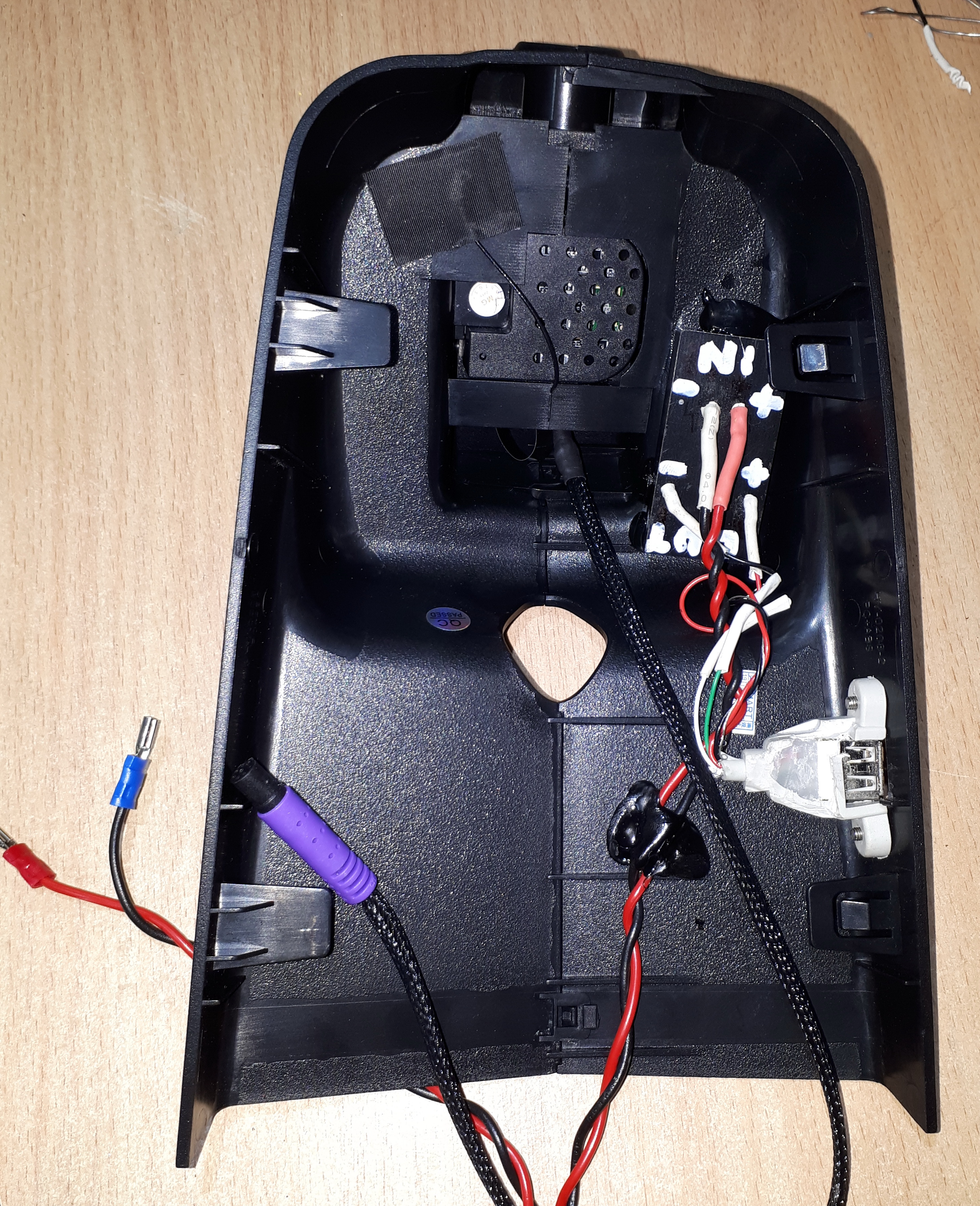

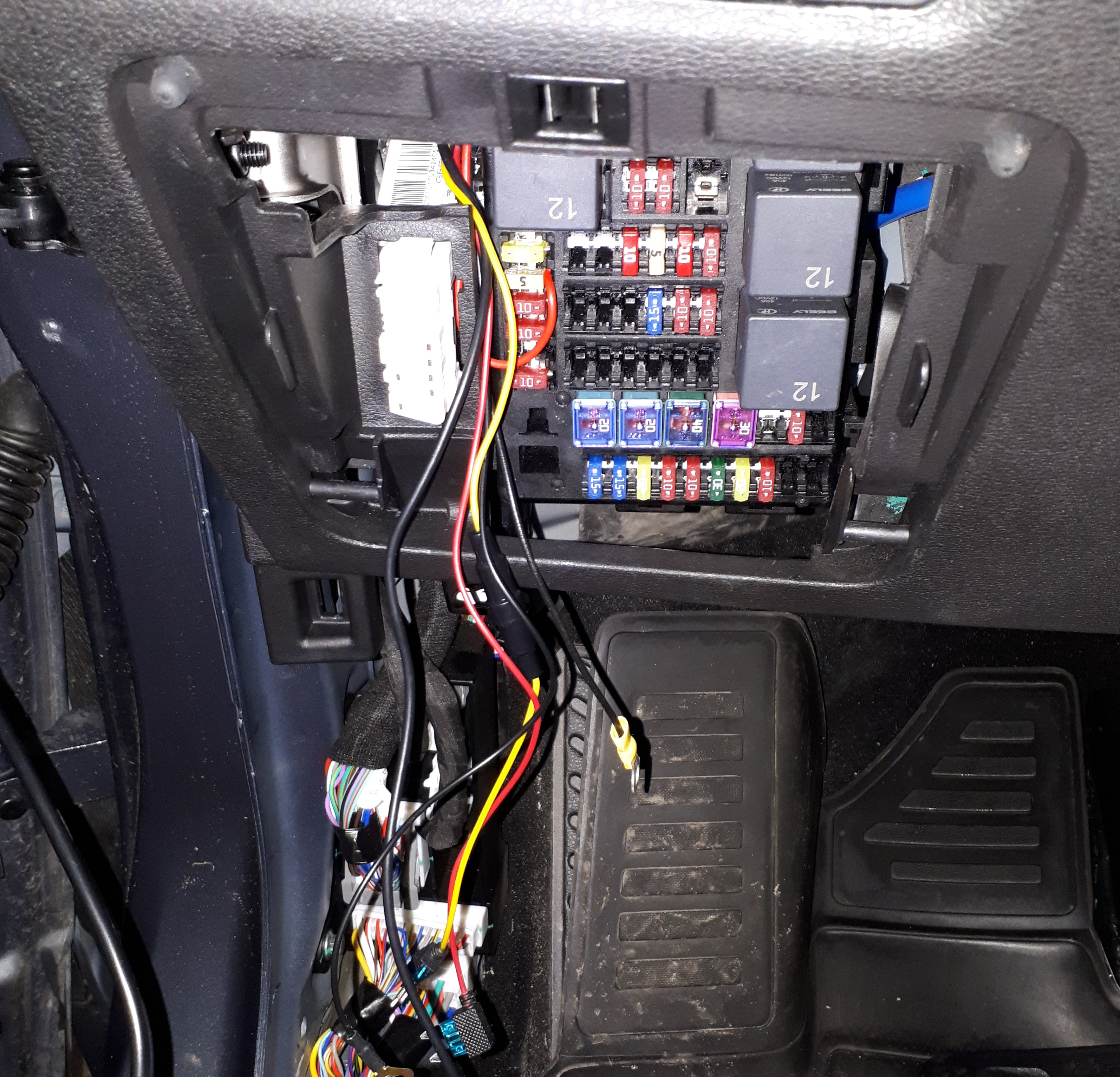

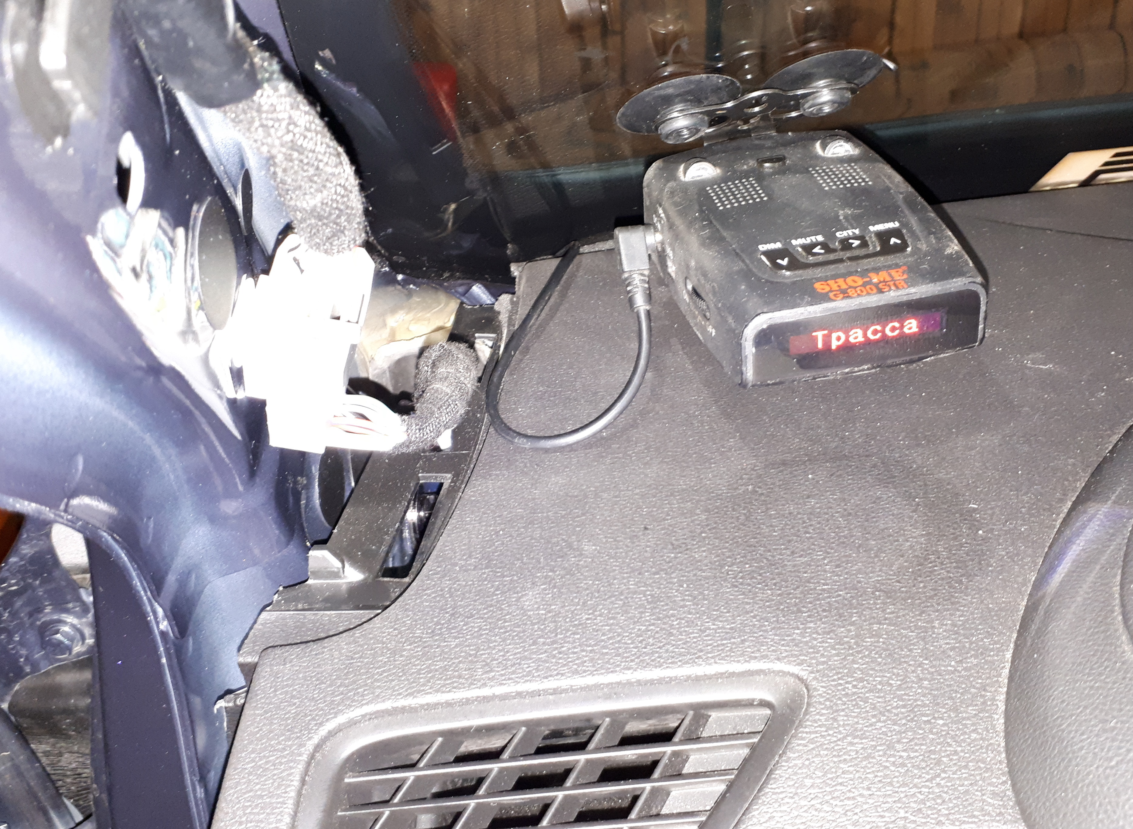

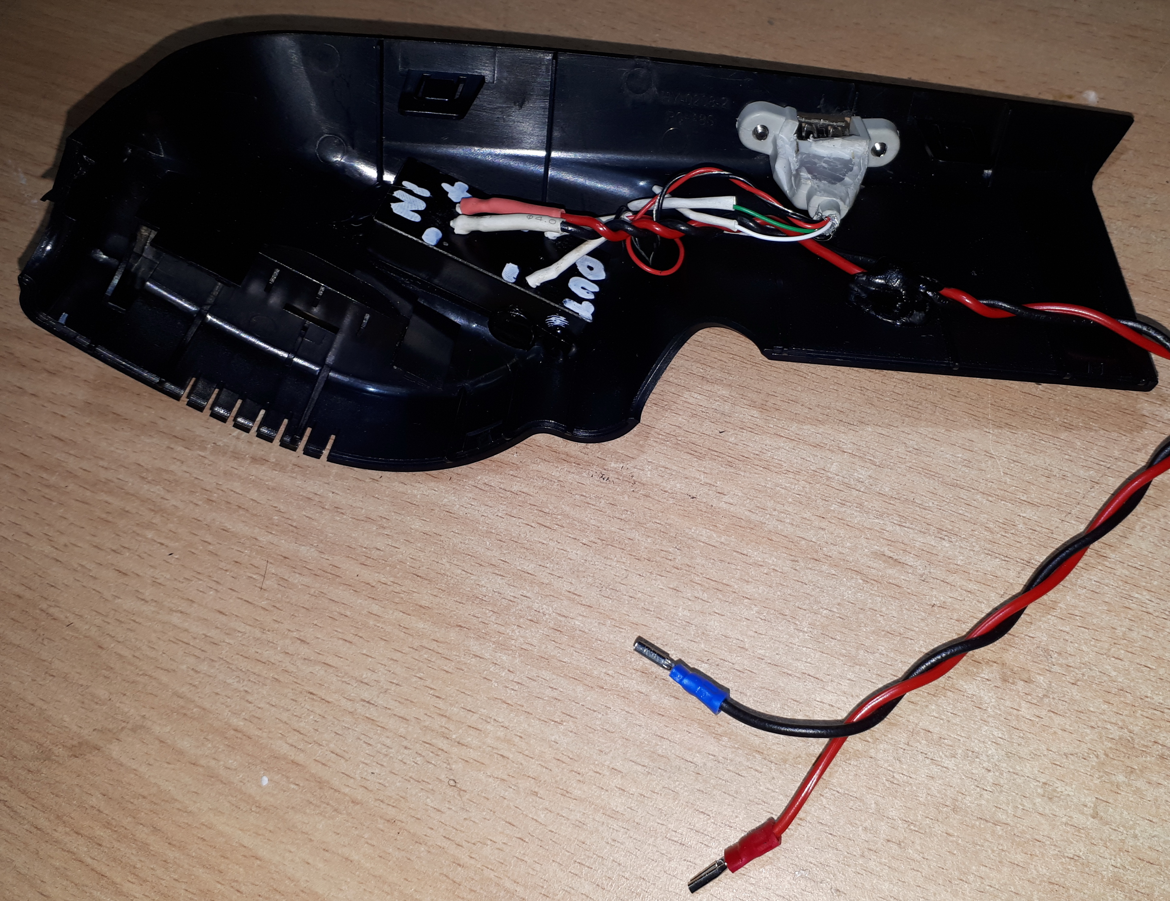

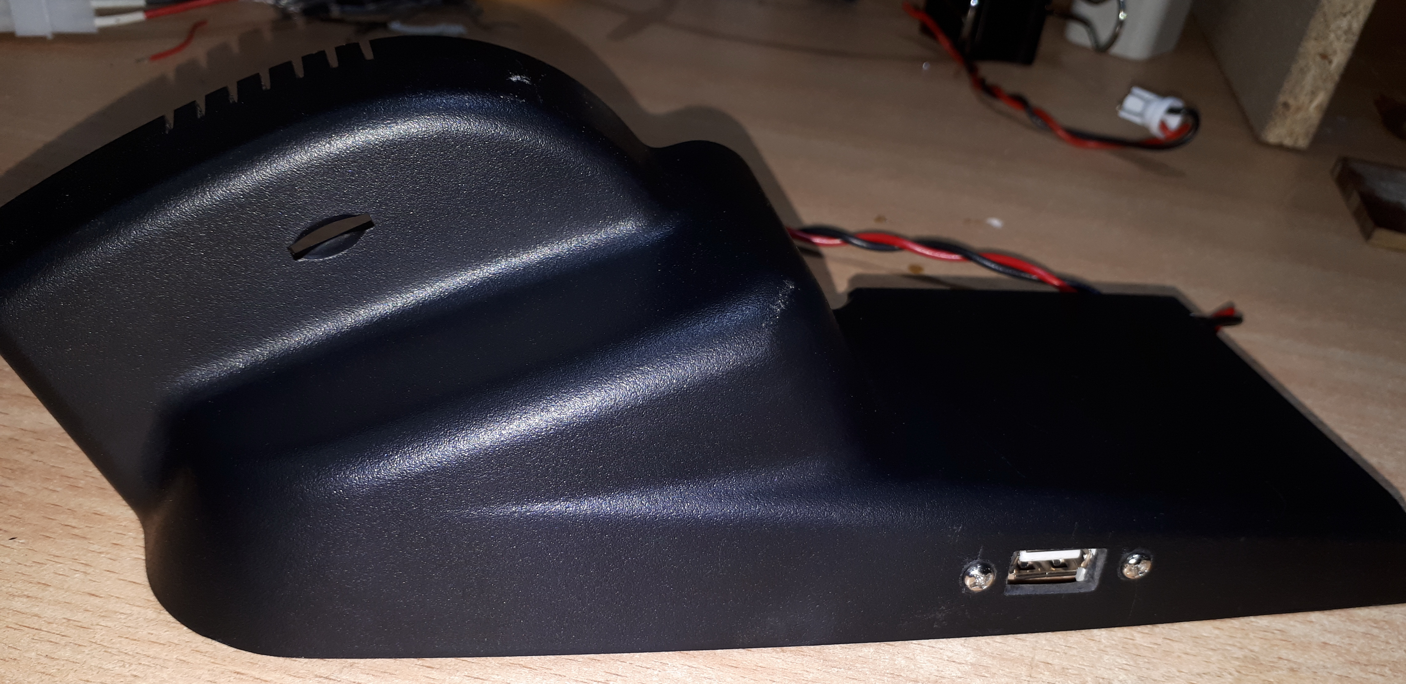

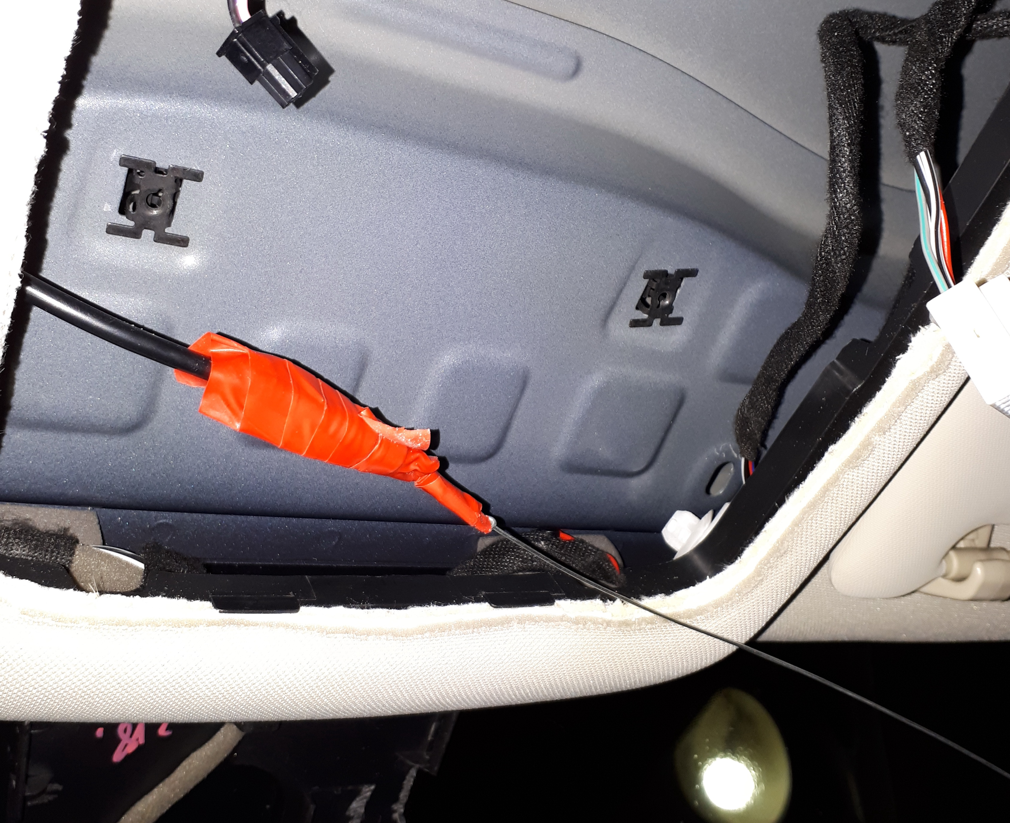

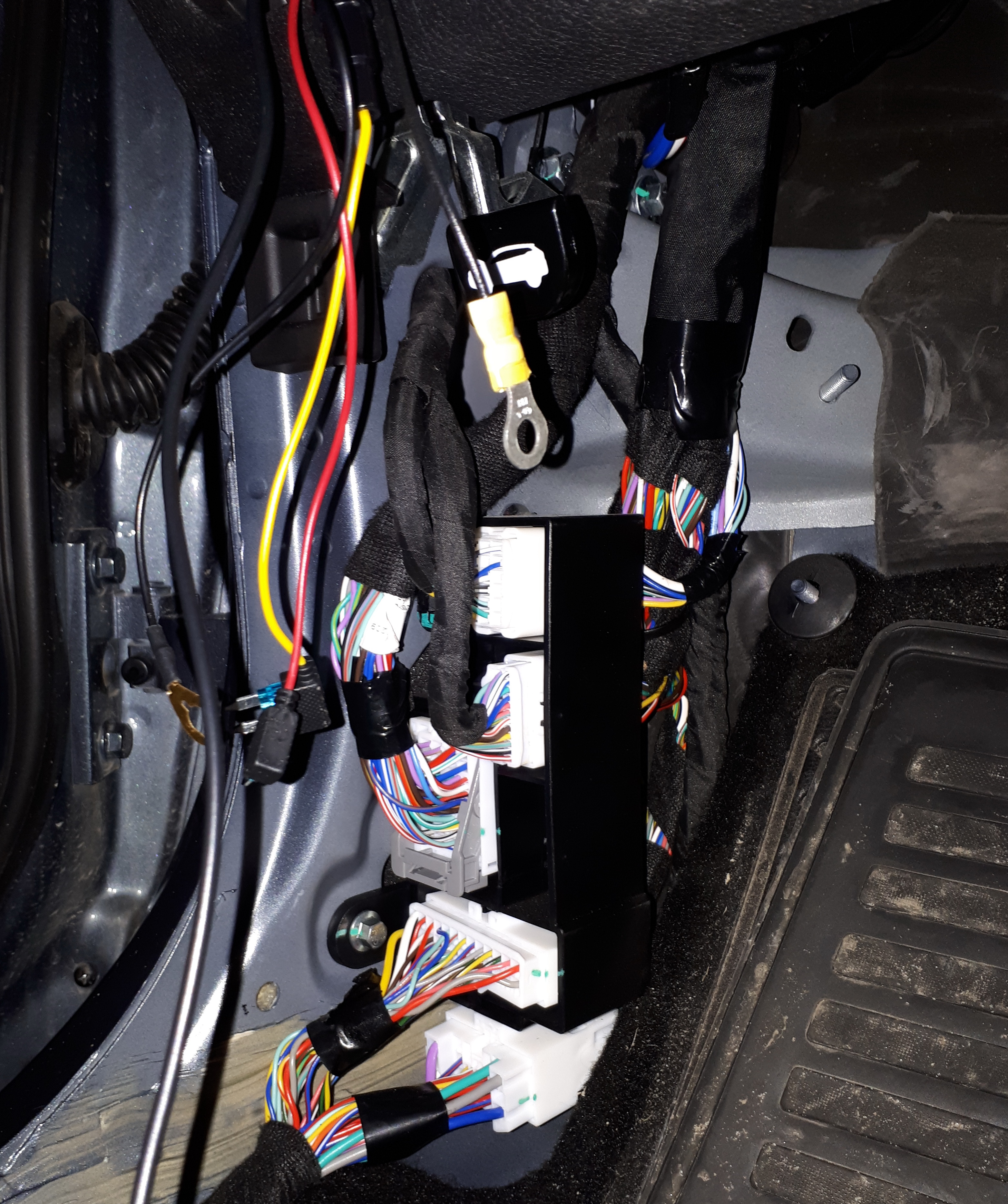

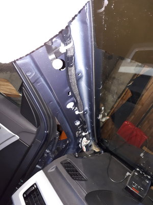

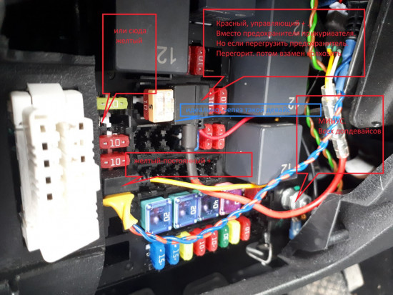

Сегодня продолжил монтаж. Добавил в регик блок питания 12В\5в-3А. Переделал кабель питания радар-детектора. Проложил кабель питания регистратора. Для этого снял накладку левой стойки, верх и низ. Под обшивкой крыши протащил кабель при помощи куска 1-мм сталистой проволки. Плафон еще не прикрутил.

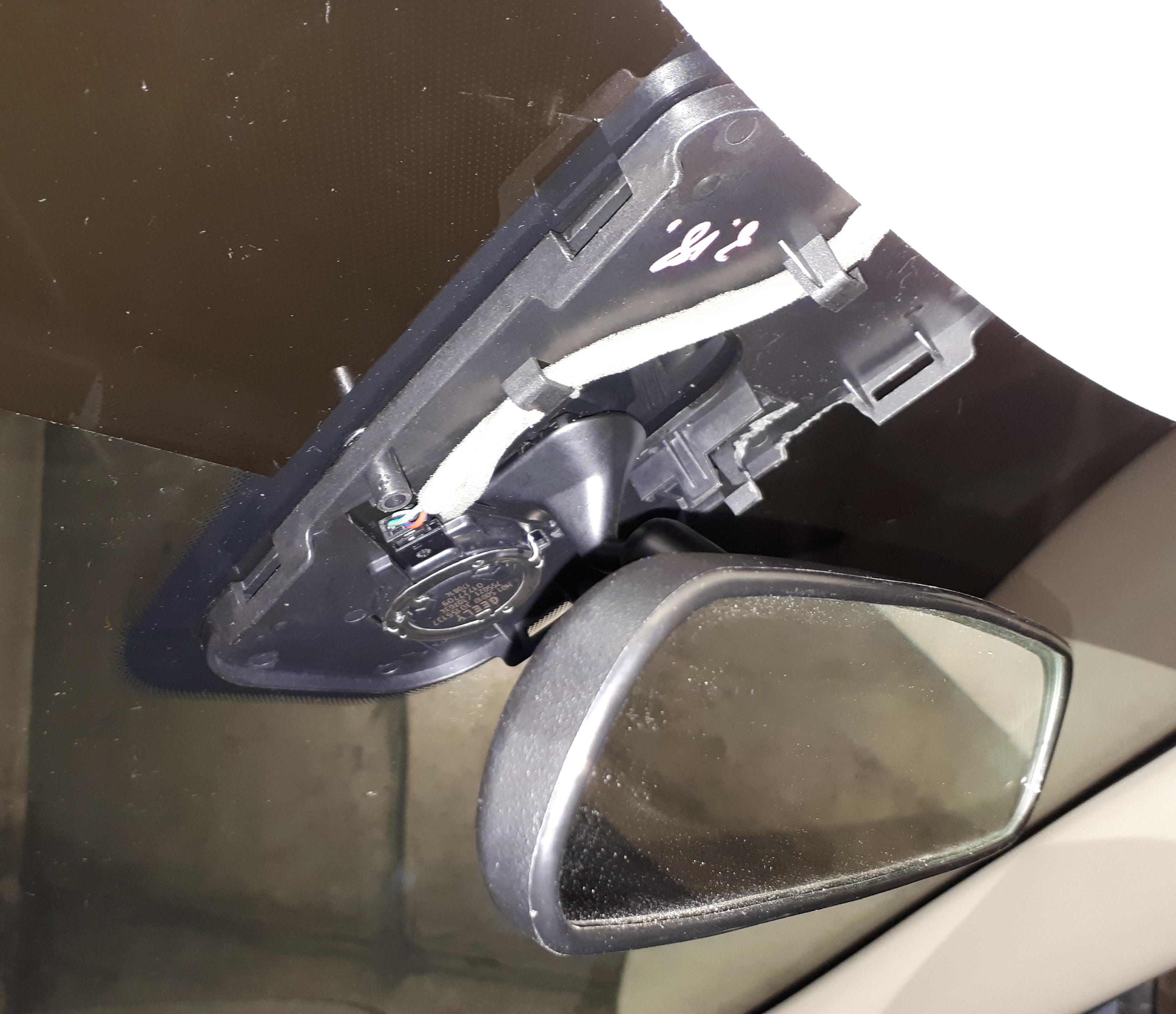

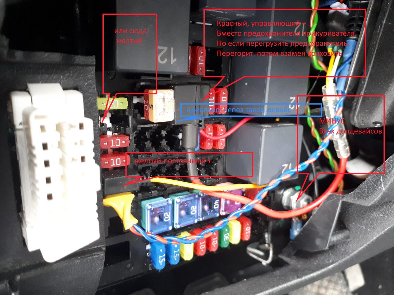

еще фото
Ivan-34643
Сообщения: 52
Город: Мегион
Re: Регистратор Sinosmart JL-04
еще

Уважаемый Иван, я купил geely 1.8T, у меня есть отдельный выход юсб под зеркалом заднего вида. Можно ли тупо вставить туда питалово от этого регика и ничего больше не протягивать? Или все-таки там еще кабели в голову должны тянуться?

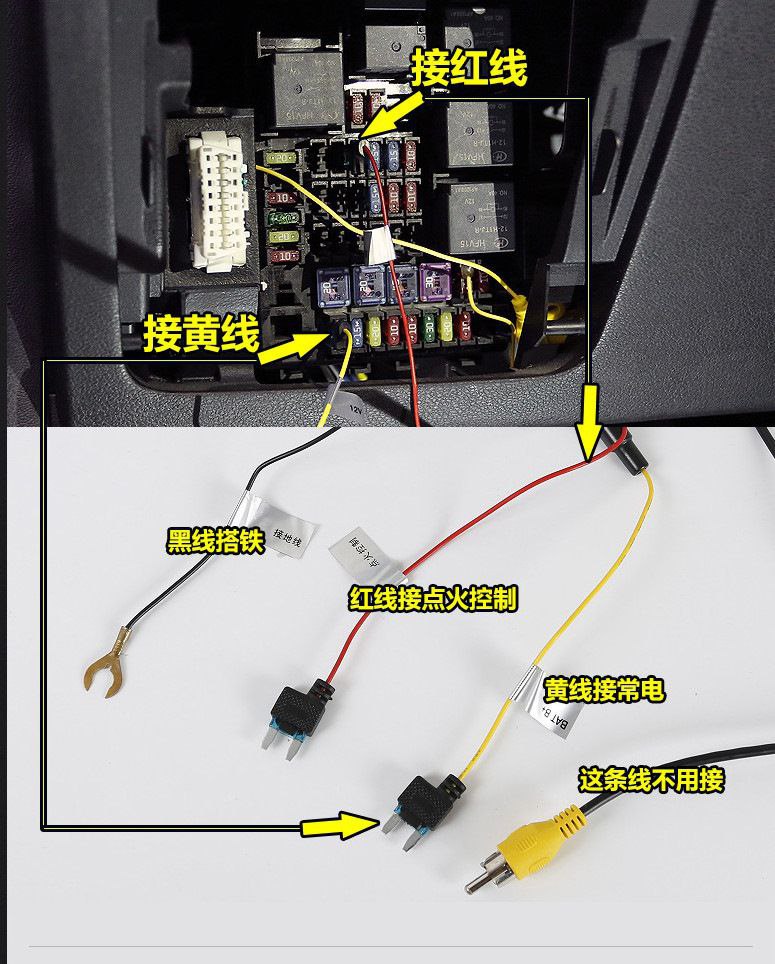

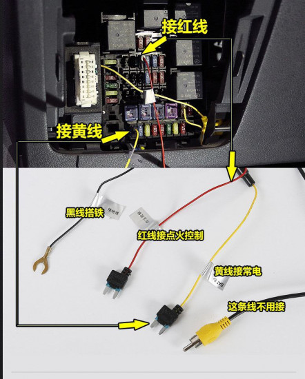

Питание регистратора-12 вольт. Одно от контакта где есть всегда и одно где появляется при работающем двигателе. Что бы не включать- выключать. На усб конвертер за зеркалом питание подается наверное только при включенном зажигание и работающем двигателе. Запускаться регик будет нормально( если оба полюса подключить к проводу питания конвертер юсб), Но последний файл каждой поездки будет нечитаемый из-за неожиданного (Для регика) пропадания питания- глушения двигателя.

Cheshiri4 писал(а): 04 мар 2019, 16:58 ... Или все-таки там еще кабели в голову должны тянуться?
А зачем подключать регистратор к ГУ? :? У вас есть разъем питания штатный над зеркалом, вот и подключайте регистратор туда и всё, больше ничего никуда тянуть не надо.
Поставите прогу управления и настройки регистратора на телефон, соединитесь с ним через вай-фай и настроите его как нужно.

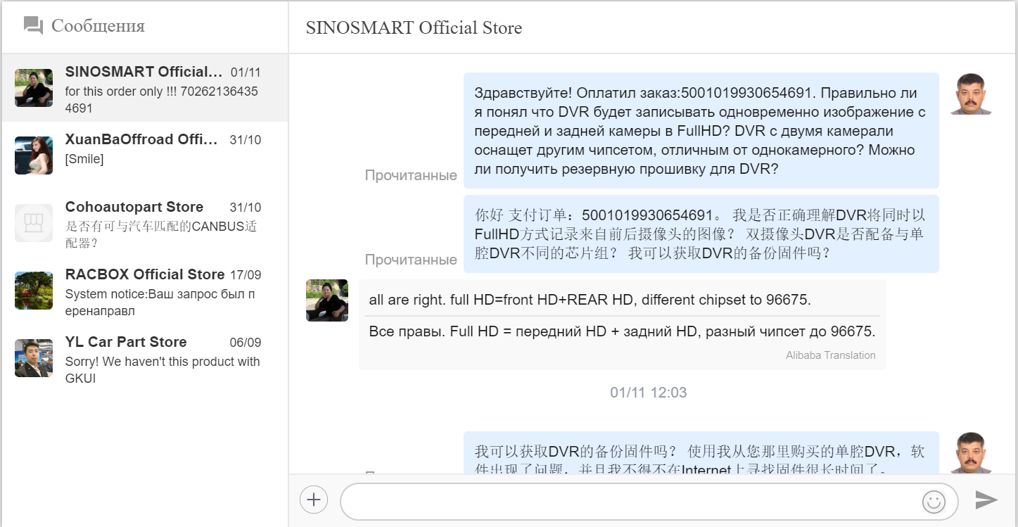

А я решил себе обновить видеорегистратор Sinosmart на двухкамерный fullHD, на другом чипе. Однокамерный на чипе Novatek 96658, а 2 х fullHD на чипе Novatek 96675. Но дорого получилось.. И однокамерный теперь можно заказать с доставкой из России.
