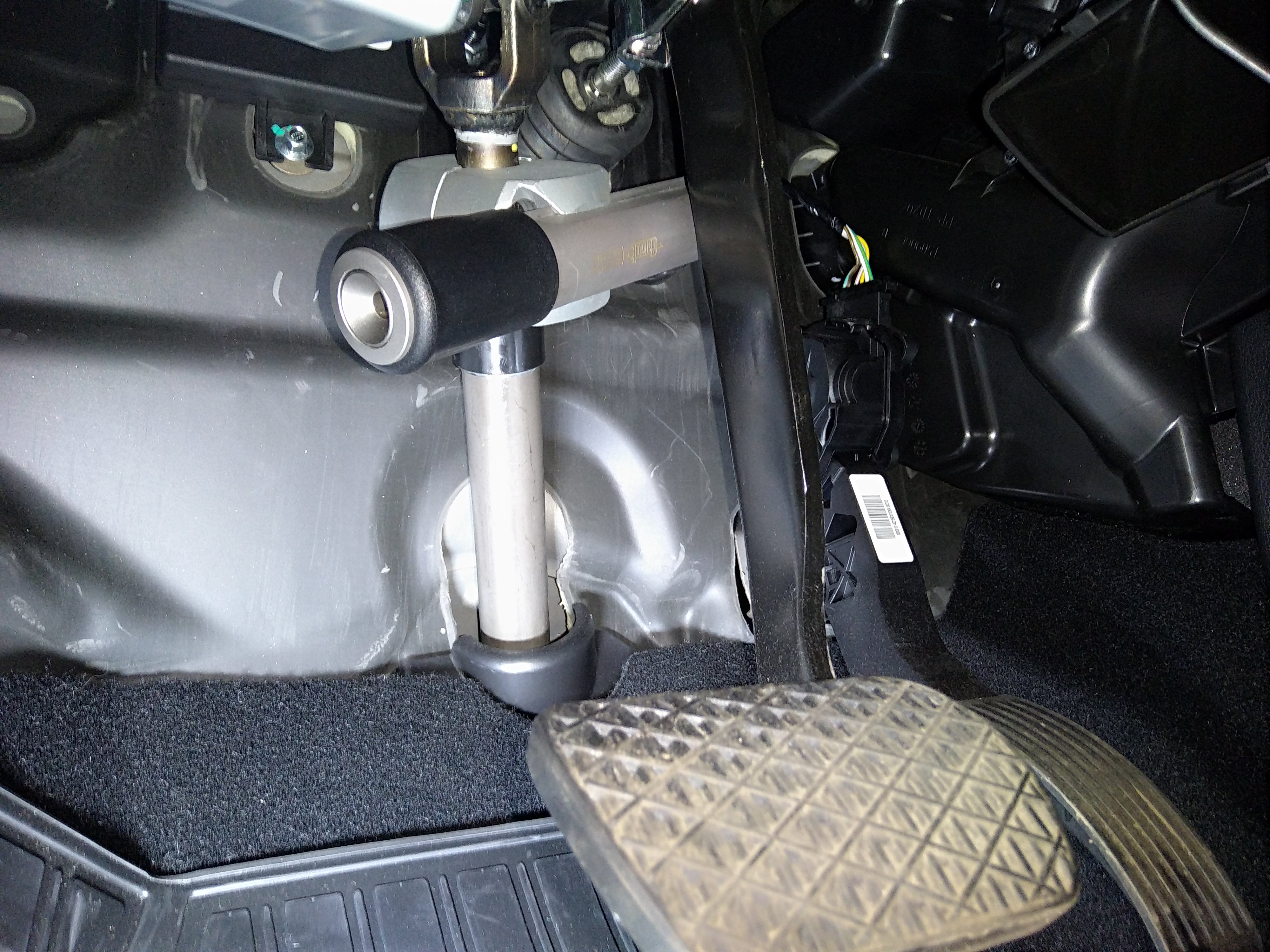

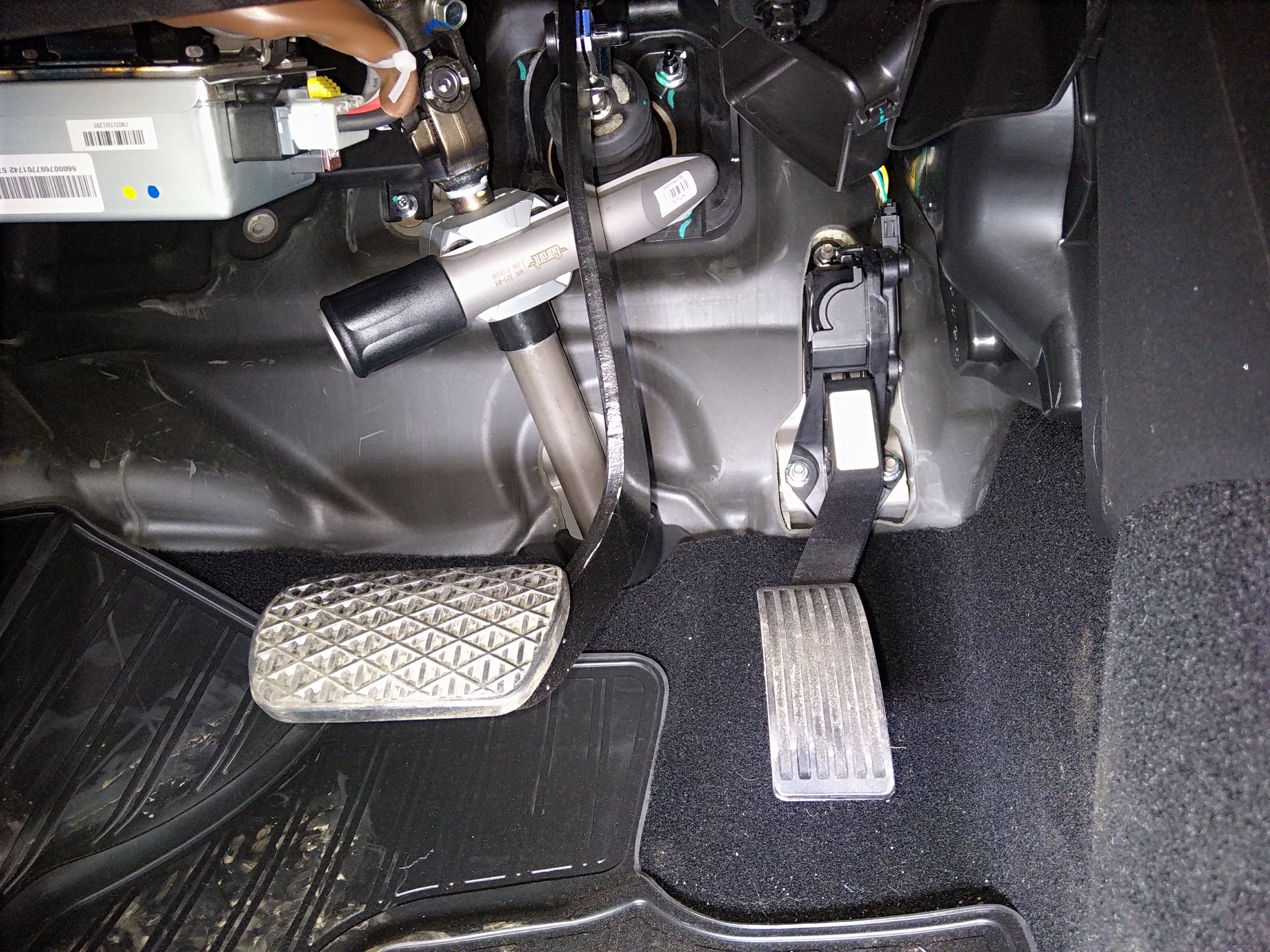

Установил Гарант Болк Люкс.
Делов-то всего на несколько минут, никаких сложностей.

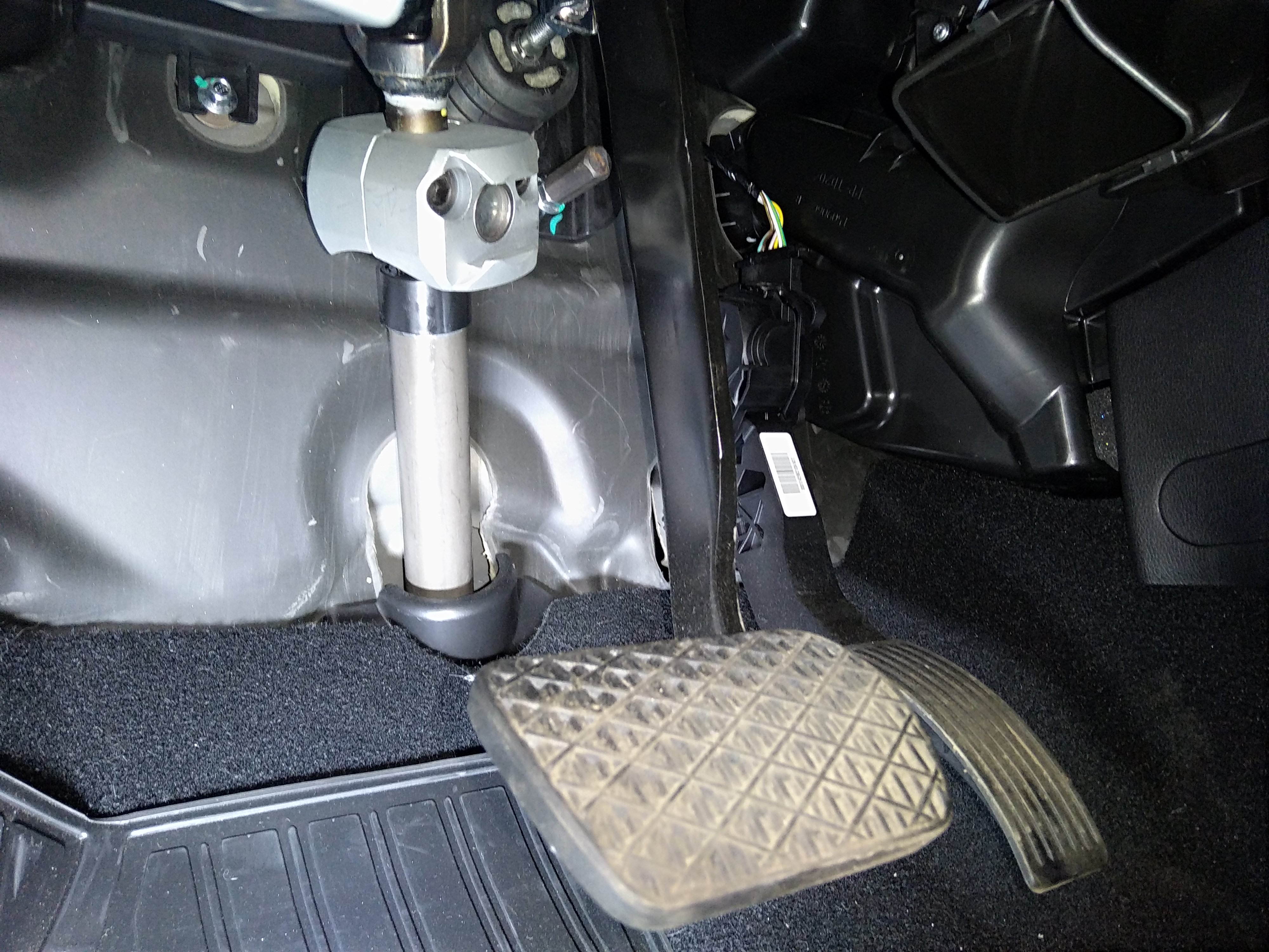

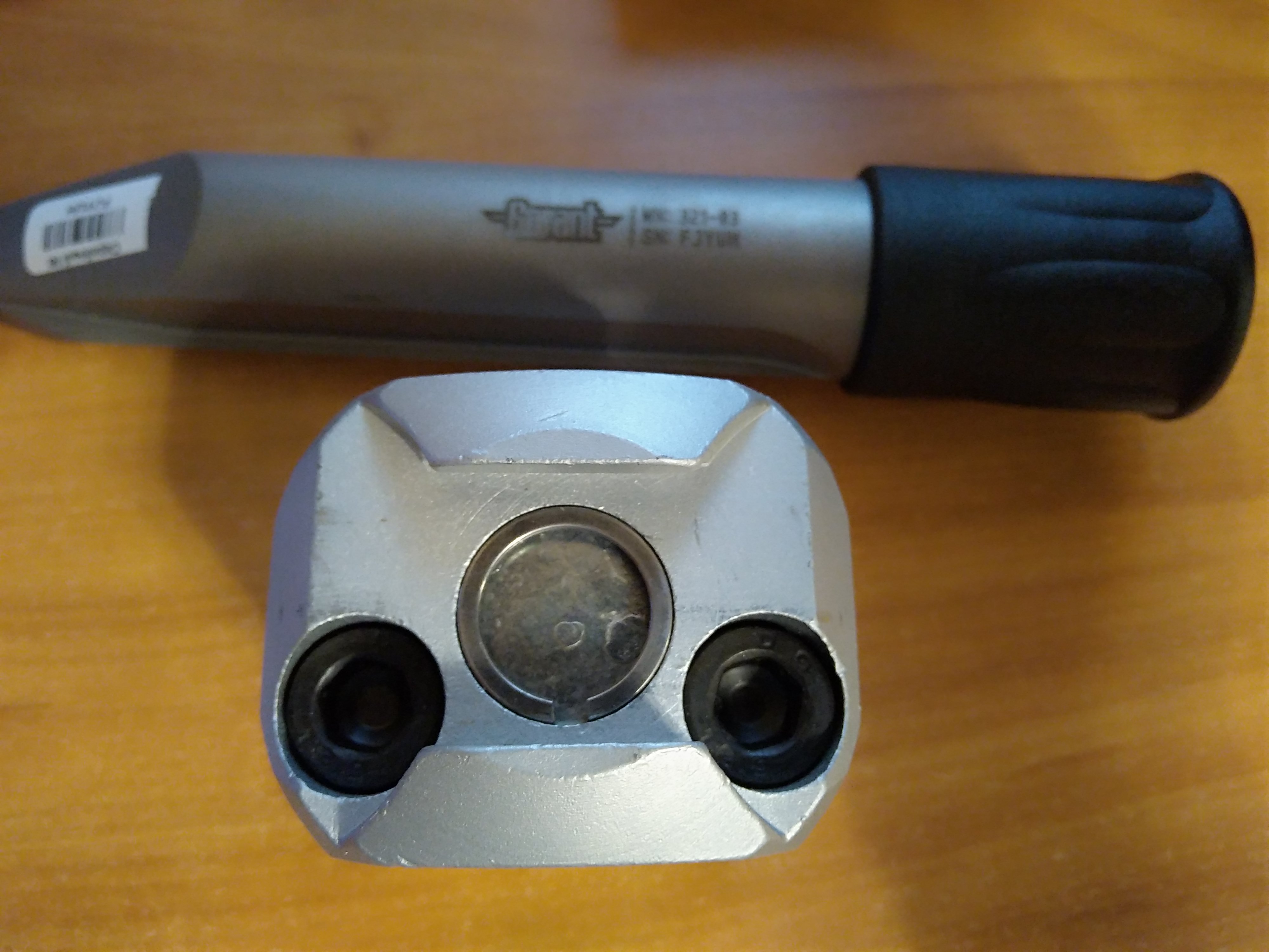

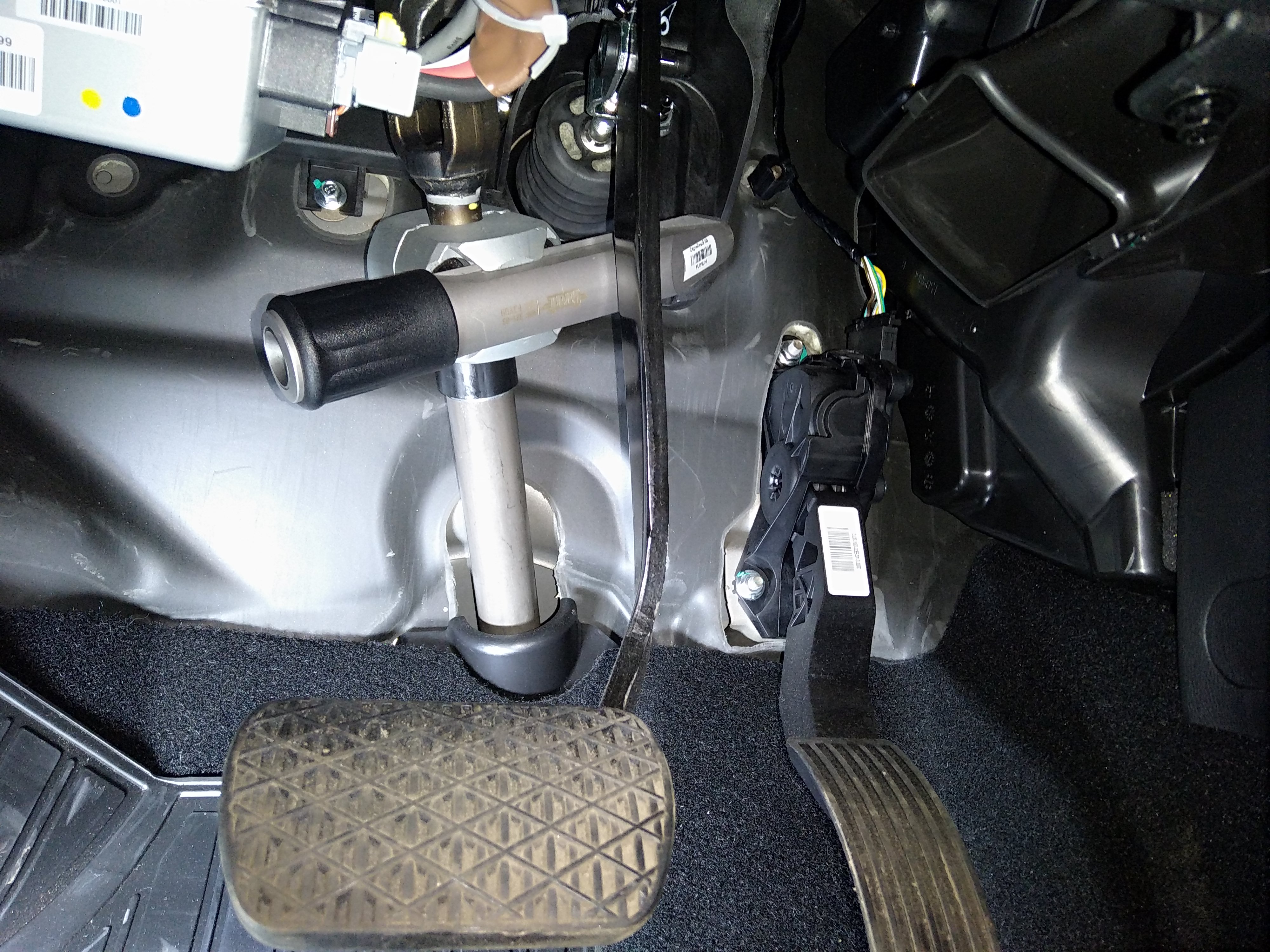

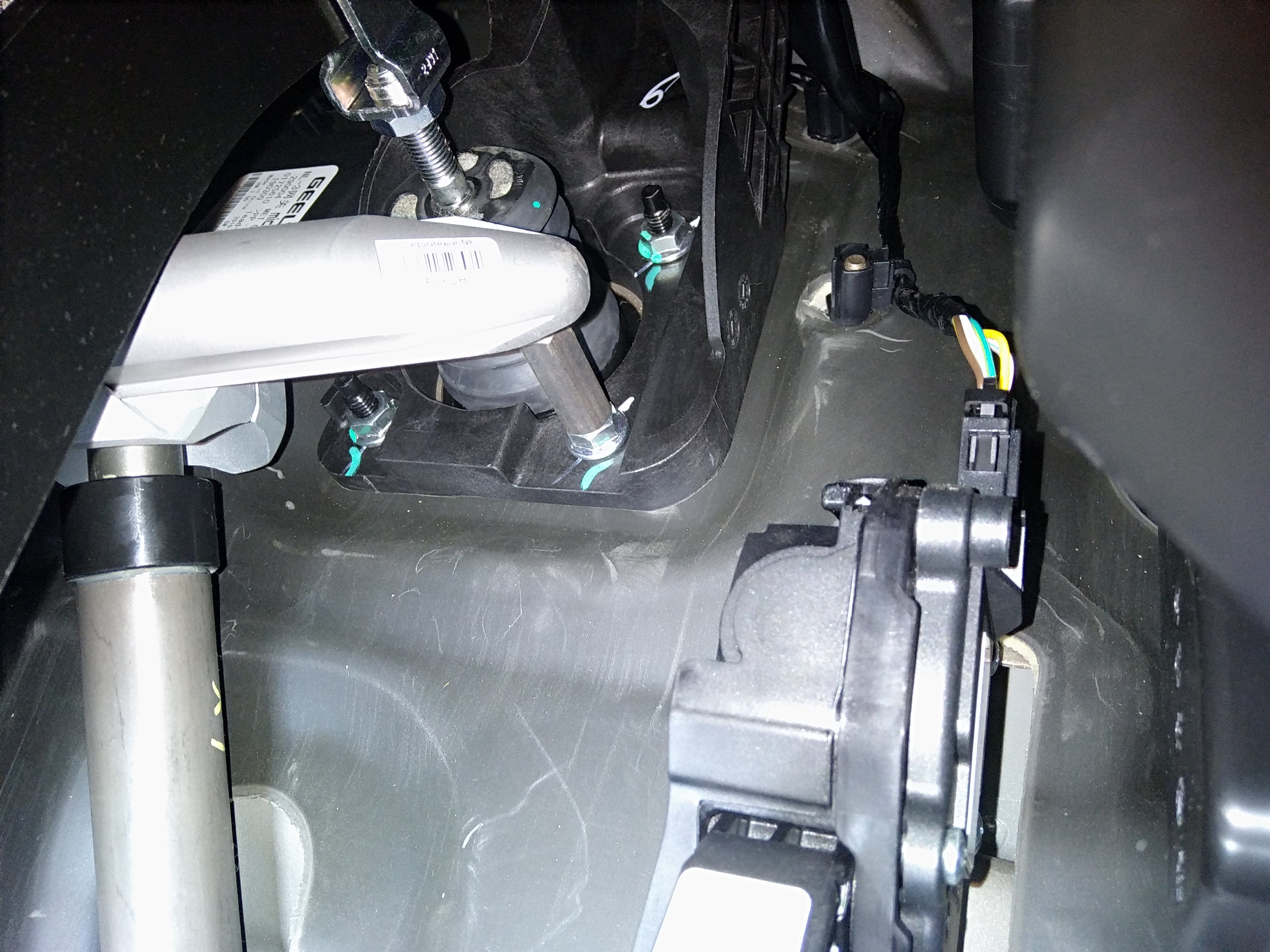

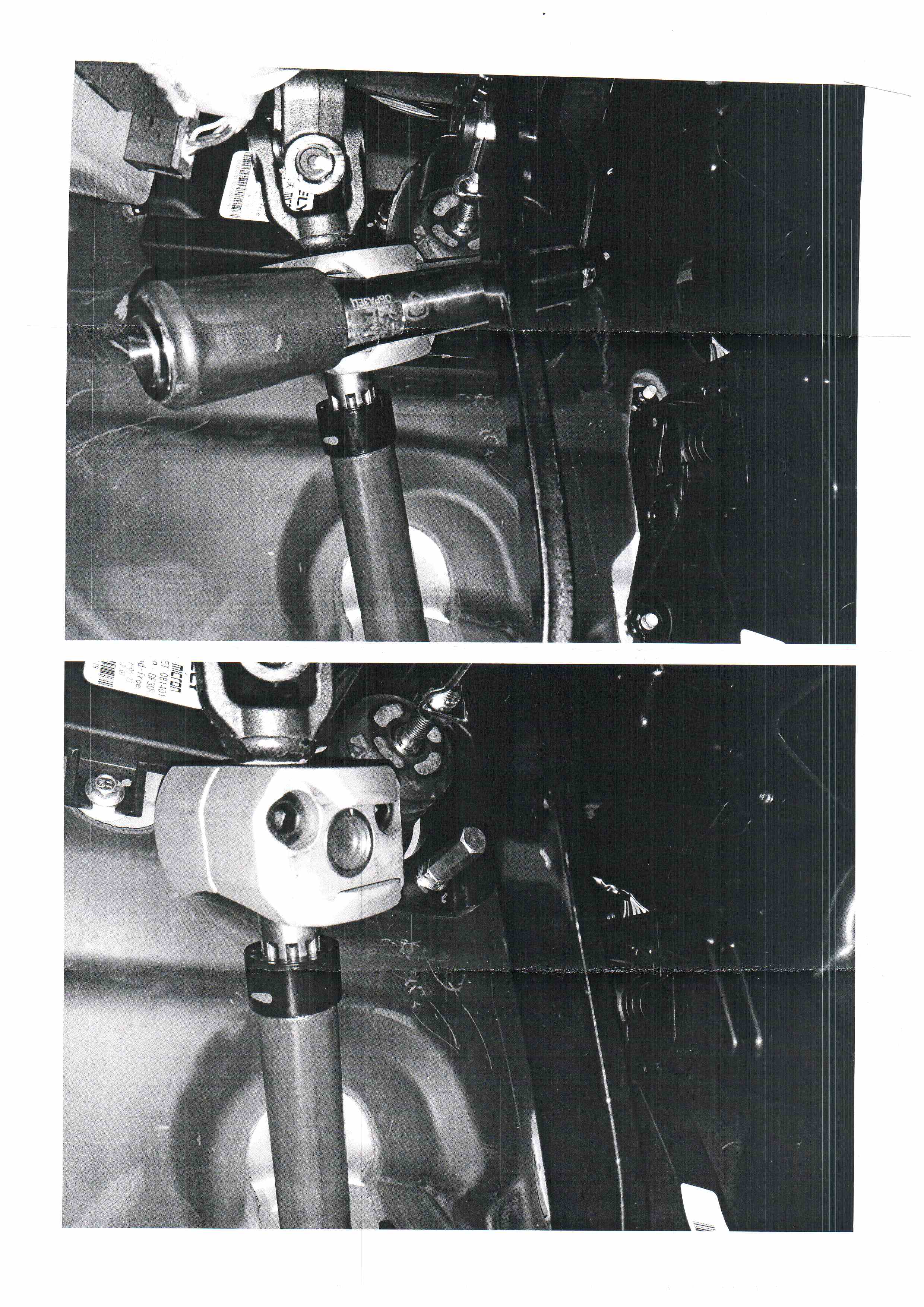

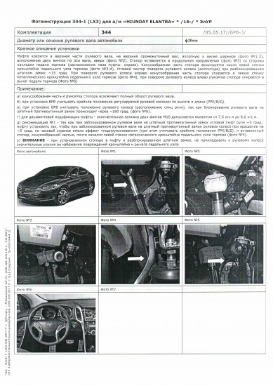

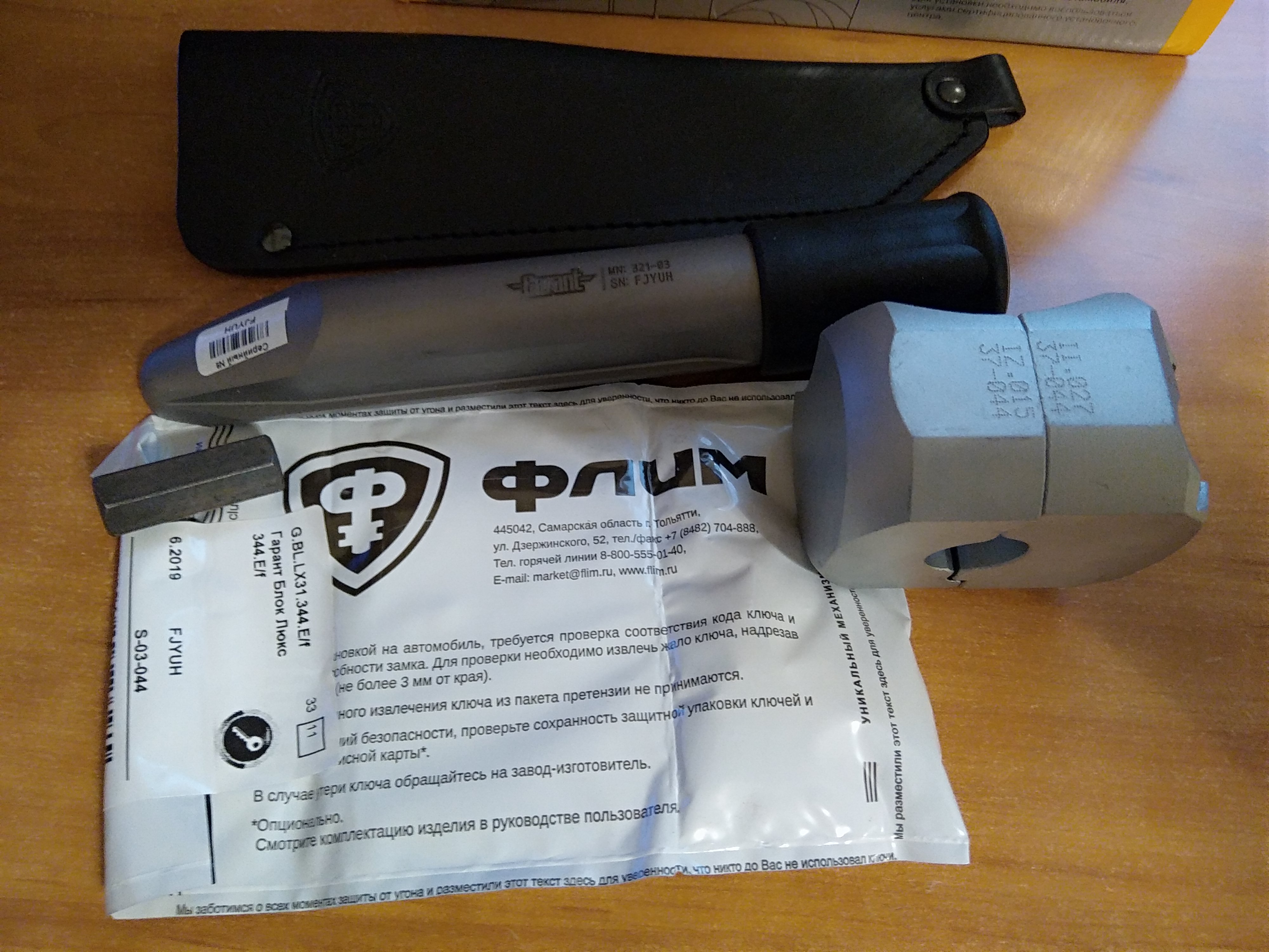

На Атлас прислали модель G.SL.LX31.344.E/f, предназначенный для Hyundai Elantra. В комплект вложили дополнительно небольшой шестигранный кронштейн-гайку (ниже на фото будет видно), предназначенный для дополнительного ограничения вращения руля с установленным блокиратором: с одной стороны блокиратор упирается в педаль тормоза, с другой - в этот кронштейн, установленный на шпильку крепления педали тормоза (точнее усилителя тормозов). В принципе, можно обойтись и без этого кронштейна, просто руль будет чуть больше иметь запас для вращения. В комплекте 2 ключа и инструкция для Хюндая и фото для Атласа. Все понятно и просто. Встал идеально. Рекомендую.
