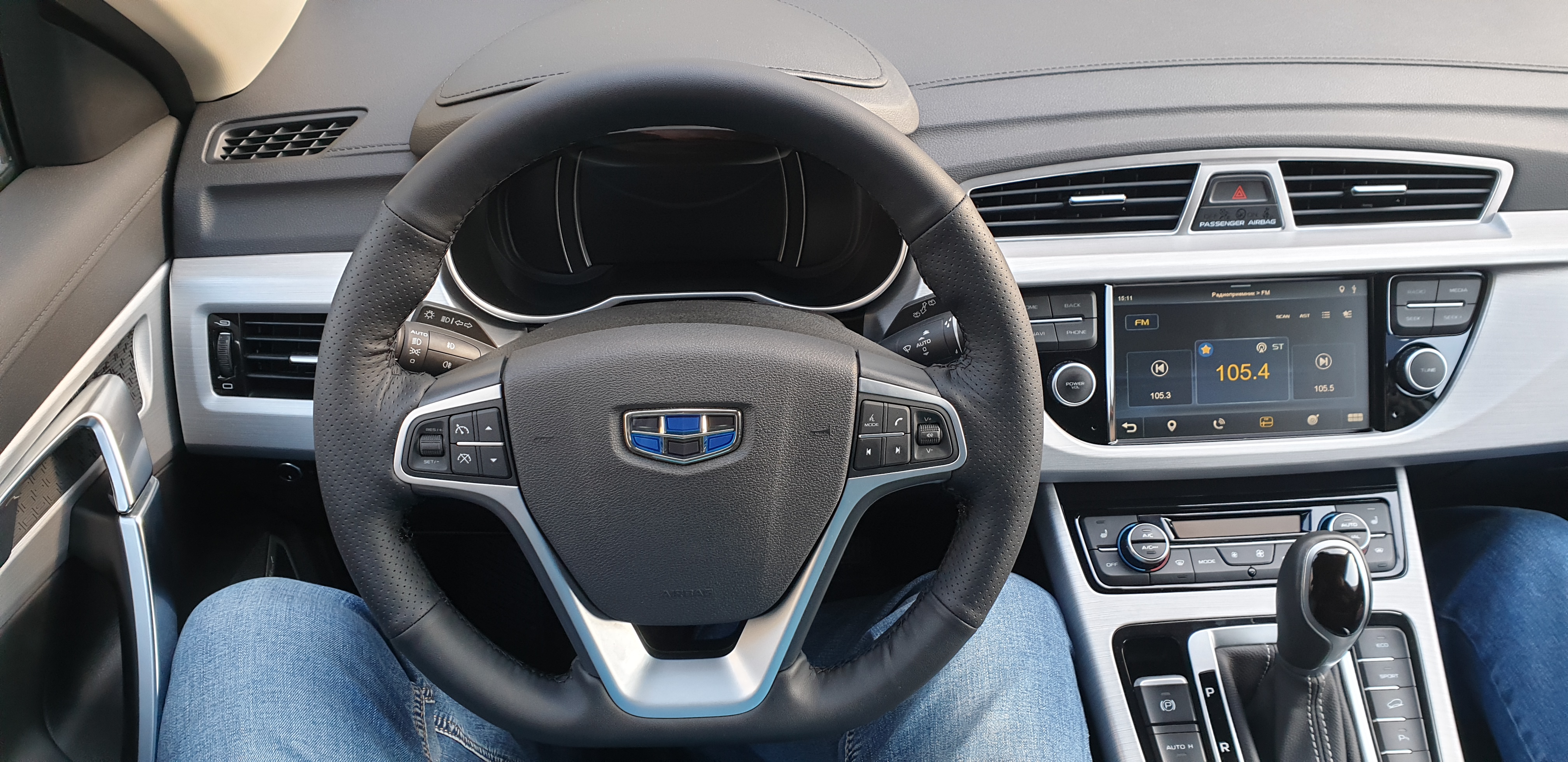

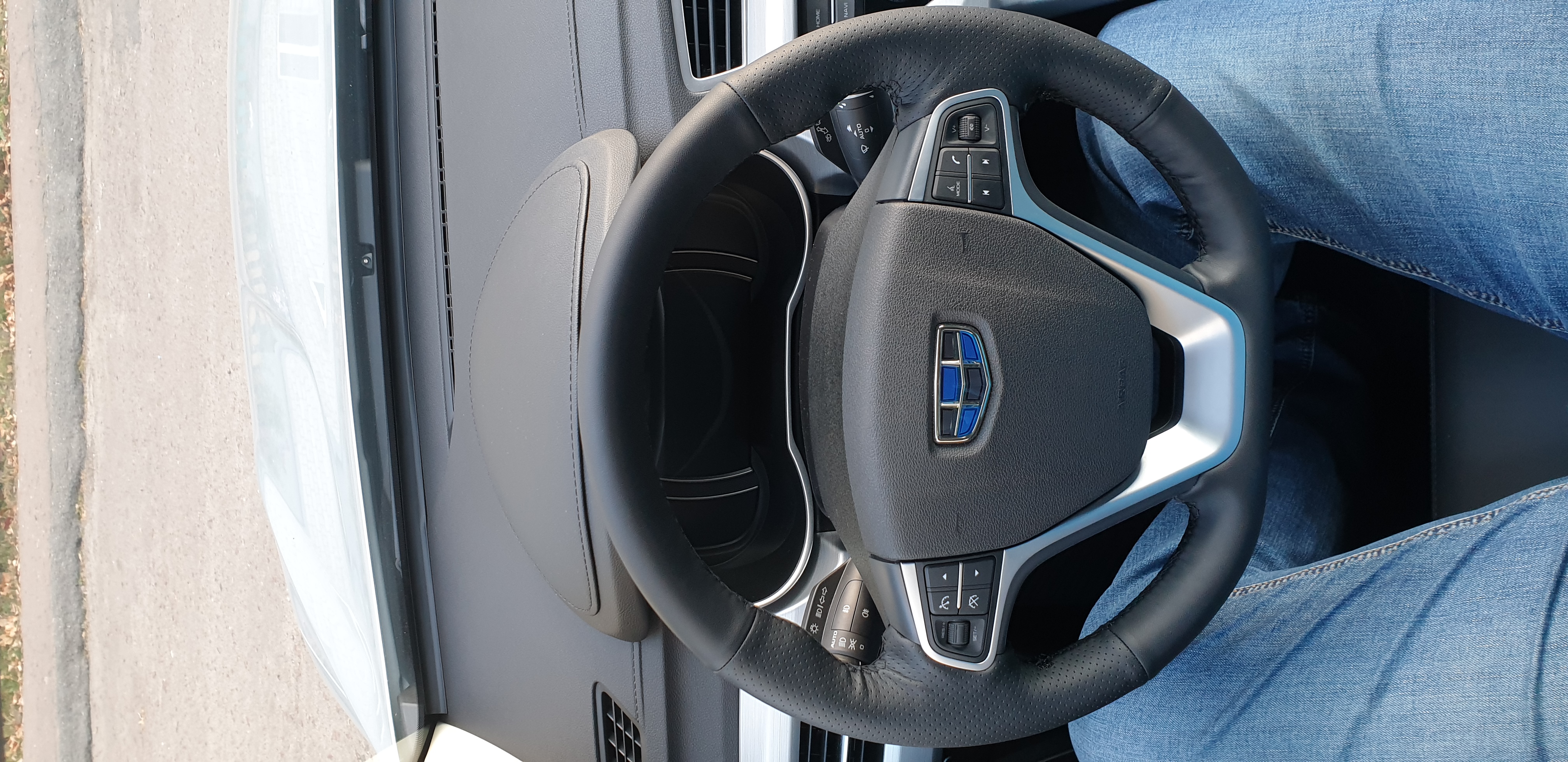

Всё сделал сам, 1.5 работы не снимая руля, стянул ниткой в комплекте, всё заправил пластмассовой лопаткой, аж самому понравилось. фото вечером...

как вставить картинку?
Foraleks
Сообщения: 15
Город: Мозырь
Снятие рулевого колеса Geely Atlas. Как снять руль без ошибок? Help!
Непрочитанное сообщение Foraleks »
о получилось

Фото для наглядности Изображение
