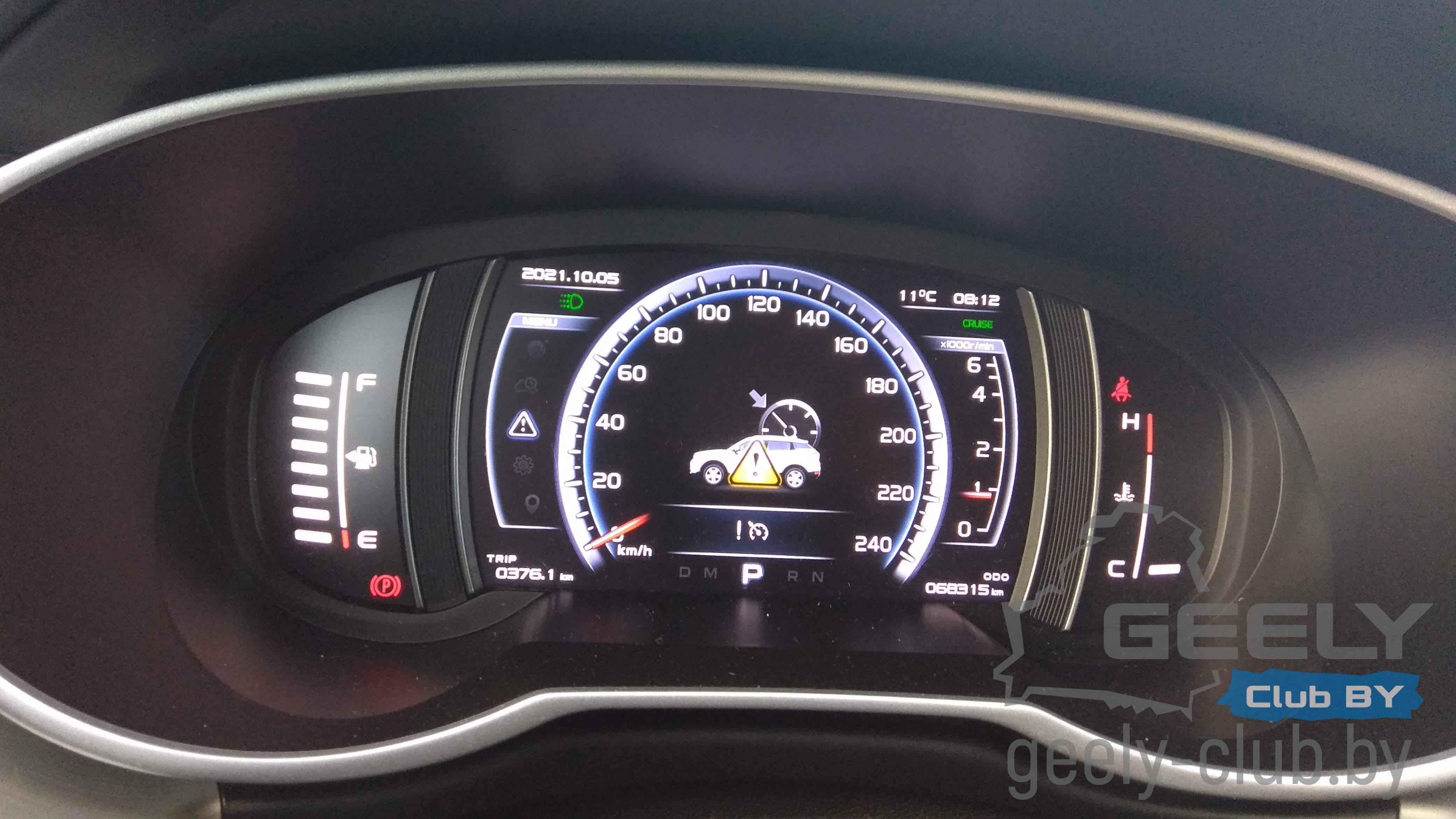

Ребята, нуждаюсь в помощи сторожил в настройке круиза. Может кто сталкивался?
Не получается включить круиз-контроль. На ходу (скорость гораздо более 30 км/ч), нажимаю кнопку "Вкл. Круиз-контроль" на руле - появляется зеленая надпись "Cruise", (смотри скрин), далее нажатие джойстика "Res-" - не оказывает ни какого влияния на автомобиль - ни кратковременное нажатие, ни более продолжительное.
Может кто-то сталкивался? Что делать?
з.ы. Снимок сделан на стоящем авто, для отображения состояния панели при нажатии кнопки активации круиза.

Здравствуйте! Ваша проблема с круизом решилась? В чем дело по итогу было?

Здравствуйте! Подскажите, пожалуйста, как обстоят дела с круизом? У меня аналогичная проблема. Круиз может не включиться, когда ему вздумается. А недавно при спокойном движении на круизе он просто взял и выключился. Помогает лишь перезапуск двигателя. Да и то не всегда 100%.

Такая же проблема, стоишь на месте активировал круиз потом поехал, чи все работает.
в движении сразу желтый треугольник.
