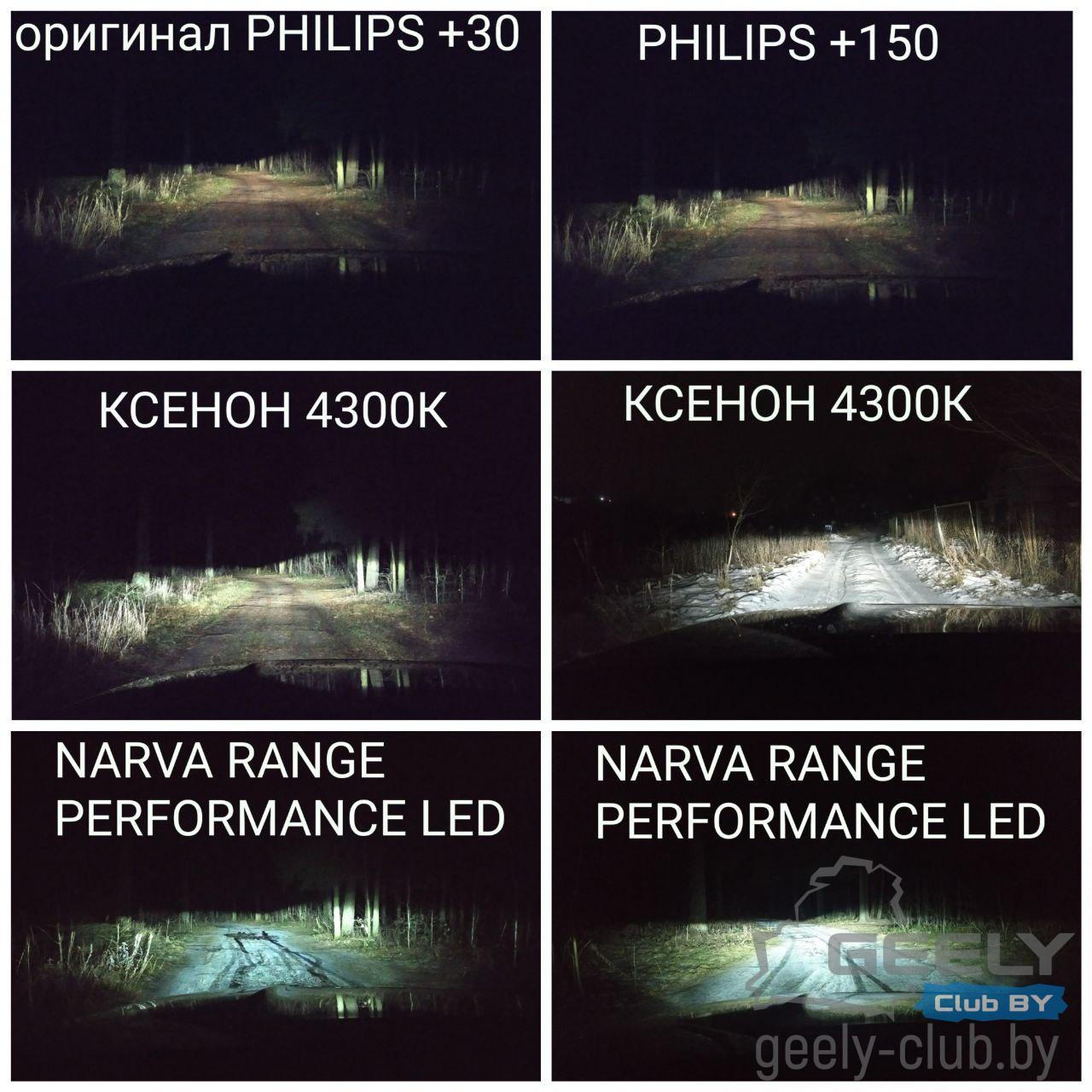

Пользователь поделился результатами собственного субъективного теста ближнего света на Geely Emgrand X7 NL-4
В ближний головной свет автомобиля поочередно устанавливались несколько различных по типу, по цветовой температуре и технологиям лампы (галоген, ксенон, LED), как известных брендов, так и noname.
В тесте принимали участие 4 различные лампы:
- стоковая PHILIPS H7 55W Vision +30%
- PHILIPS Racing Vision +150% H7
- Xenon 4300K (ксеноновый комплект. что было у продавца в наличии, то и взял ноу нейм)
- Narva Range Performance LED H7 6500K
* Каждая фотка делалась на один телефон и при одинаковых Авто настройках камеры
РЕЗУЛЬТАТ
РЕЗУЛЬТАТ

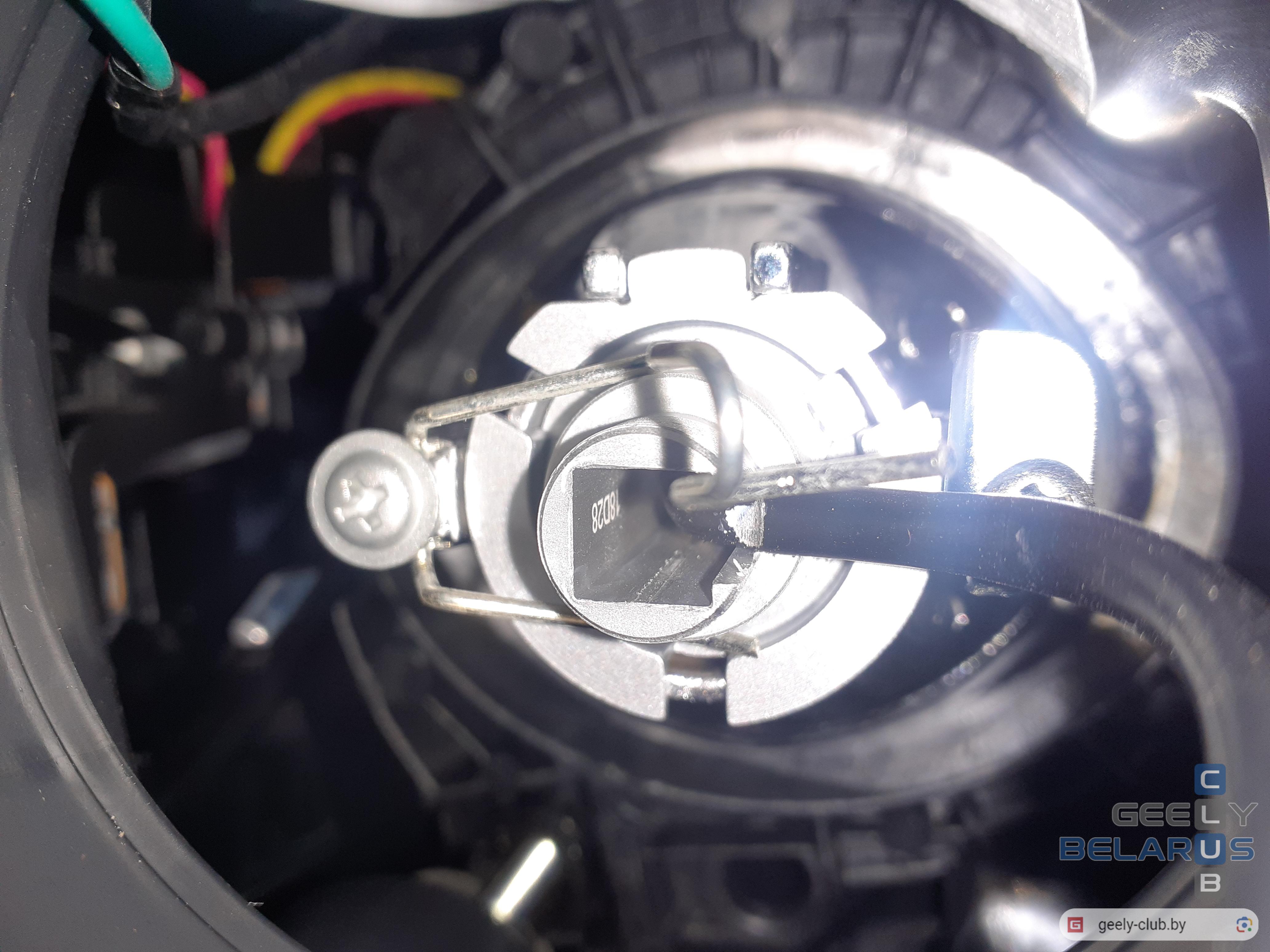

Поделитесь пожалуйста тайным знанием))) Лампы такие же как у вас. Сама замена лампы быстрая как и обычной лампочки и с этим проблем нет. А дальше не накрутить радиатор. Мешает фигурный усик прижима. Больше двух ниток никак. Нормальную фотку сделать не получилось.NN52 писал(а): 08 ноя 2019, 20:43 Всем добрый вечер, у кого был опыт установки в линзы LED ламп?
Сам на днях поставил качественные Philips X-treme Ultinon LED H7, 12985BWX2
Граница четкая, но свет не ахти.
На фото слева под чёрным проводом крючок который мешает застёгнут в положении фиксации. В моём понимании лампы подобного формата встать и не должны. Пока думаю как переделать прижим чтобы он не мешал. Или у вас какая-то иная конструкция прижима?

Извините фотку вставил не ну и её ещё и форум перевернул в верх ногами. Тут крючок сверху не застёгнут. Но сути это не меняет. Так даже нагляднее что мешает.

Доброго времни суток.
Всё решил случай. Перегорела лампа ближнего света в левой фаре. (Geely Emgrand X7).
При снятии лампочки почему-то сломалась прижимная пружина в месте, где она прижимает лампочку. Просто снять пружину не получилось. Пришлось снимать фару. На снятой фаре гораздо проще увидеть что к чему. Как оказалось светодиодная лампа встаёт совершенно спокойно. только вот сама лампа относительно горизонтали устанавливается с приличным уклоном, чего на ощупь не понять. Я же пытался прикрутить радиатор вертикально и соответственно упирался радиатором лампы в пружину.
В правую фару зная как всё расположено встало на ура.
Если вдруг кому-то понадобится.
Прижимная пружина ламп ближнего и дальнего света у Geely Emgrand X7 NL-4 разные. По форме похожи, но не взаимозаменяемые. Если будете искать в интернете, то в такой форме будет для дальнего света размер 40 мм. Для ближнего 35 мм. Перегнуть без потерь не получится.
