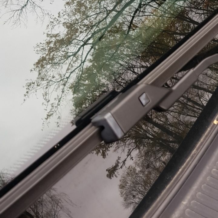

Длина оригинальных стеклоочиститей Geely Emgrand X7 NL-4 2018-:
  • передний левый (водительский) - 550 мм;
  • передний правый (пассажирский) - 450 мм.
  • задний - 200 мм;
тип крепления передних щеток: Push Button 19 мм (Кнопка)
Щетки стеклоочистителя (дворники) Emgrand X7 NL-4. Длина дворников Geely Emgrand X7 2018 и тип крепления Push Button.jpg
Тип крепления дворников Emgrand X7 NL-4 - PUSH BUTTON (Кнопка) 19 мм

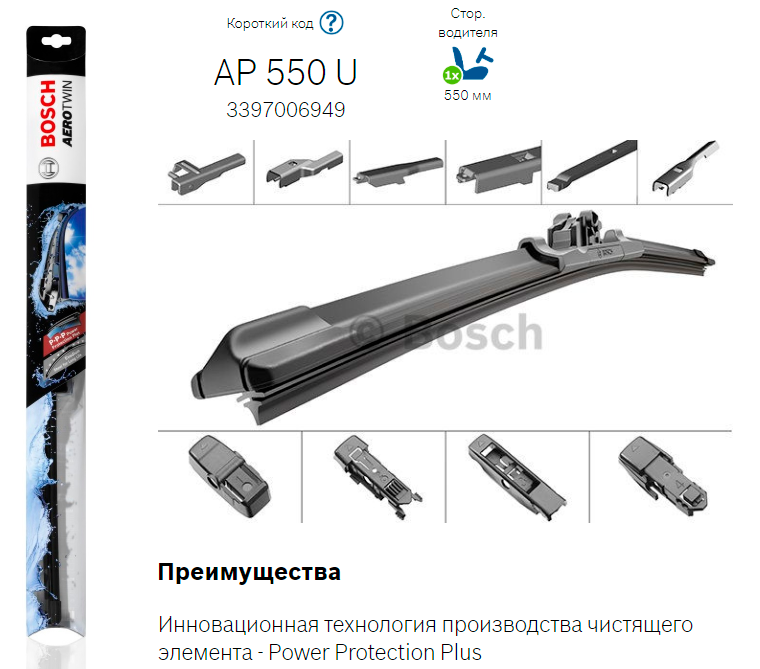

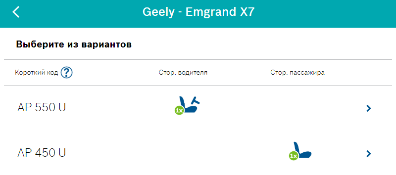

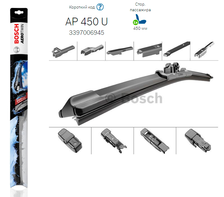

В каталоге Bosch появилась возможность подбора щеток стеклоочистителя для Geely Emgrand X7 NL-4 2018->
Ссылка - https://www.boschwiperblades.com/#search
BOSCH серия AEROTWIN бескаркасные:
AP 550U водительская
AP 450U пассажирская
На схеме - водительская и пассажирская
Водительская BOSCH AP550U
Пассажирская BOSCH AP450U

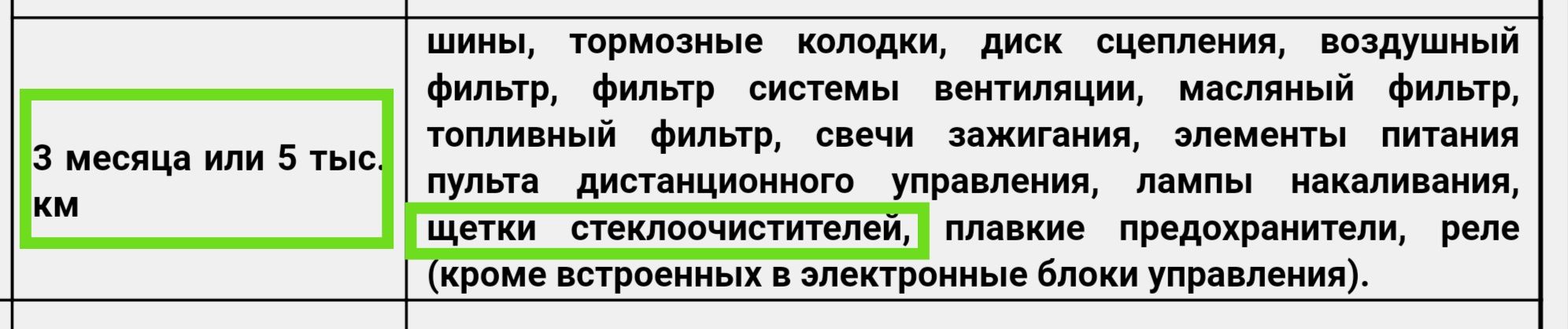

Интересно, а гарантия на щётки есть? Проехал всего 2000, а то они совсем размазывают, полосками.
Щетки стеклоочистителя (дворники) Emgrand X7 NL-4. Длина дворников и тип крепления
YURA писал(а): 24 окт 2019, 08:59 гарантия на щётки есть?
Да, ограниченная гарантия на щетки стеклоочистителя - есть
3 месяца или 5 тыс. км
Об этом написано в п.1 Условий гарантии. (!Совет! Ознакомьтесь с Условиями гаранитии вашего автомобиля. Информация доступна с Сервисной книжке и на сайте Belgee)
Итак, по щеткам:
Ограниченная гарантия (в зависимости от того, какое событие наступит первым)
шины, тормозные колодки, диск сцепления, воздушный фильтр, фильтр системы вентиляции, масляный фильтр, топливный фильтр, свечи зажигания, элементы питания пульта дистанционного управления, лампы накаливания, щетки стеклоочистителей, плавкие предохранители, реле (кроме встроенных в электронные блоки управления).
Скриншот с сайта Белджи

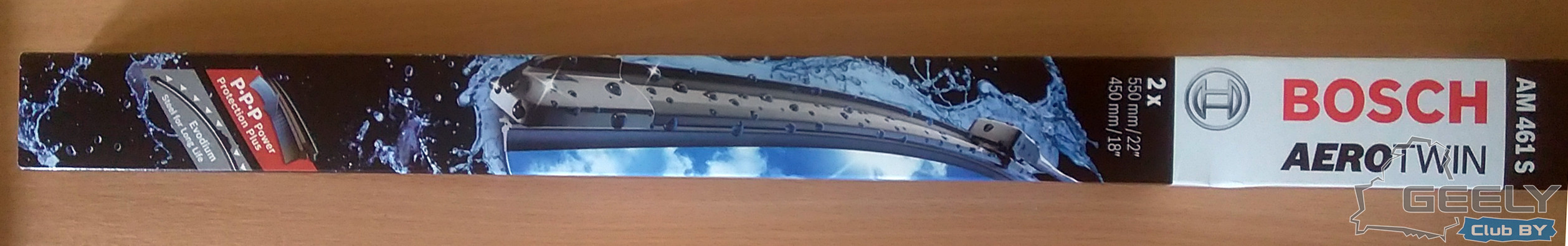

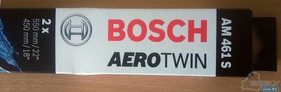

Купил и установил щетки BOSCH AEROTWIN AM461S комплект 550 и 450 мм. Крепление только Push button 19 мм. Превосходно встали и изумительно чистят. Цена вопроса в Санкт-Петербурге 1702 руб. Водительскую щетку можно поставить 600 мм. Но тогда покупать нужно не комплектом, а россыпью.
