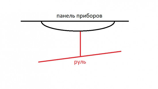

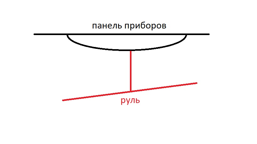

Добрый день! На сколько я понял - имеется ввиду такая не параллельность (вид сверху):

все может быть, но тогда возникает вопрос - это как надо было ударить в руль, чтобы он начал складываться.
Обычно вопрос про параллельность руля - это условно горизонт по отношению к дороге.
