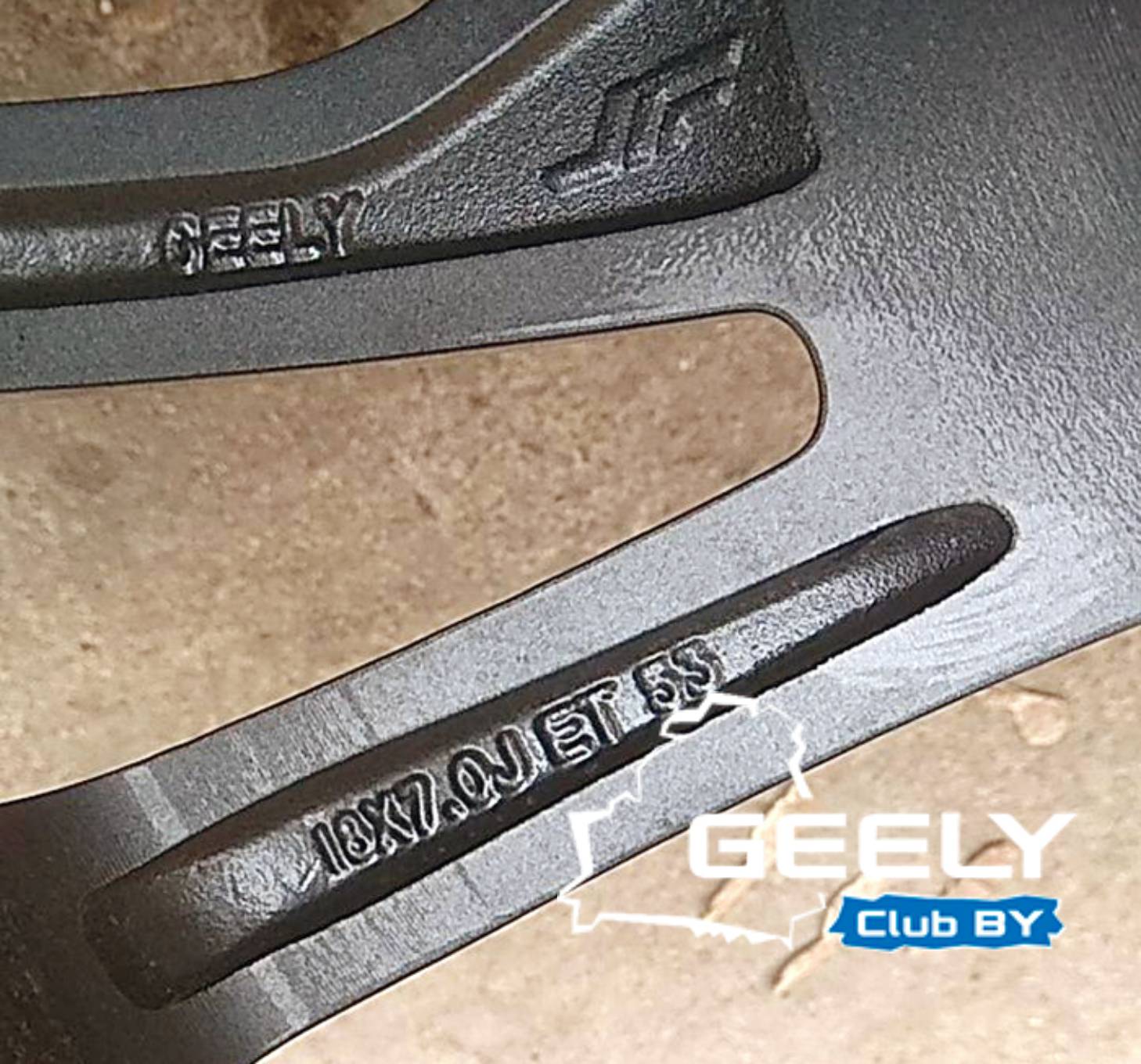

18x7.0J 5x114.3 ET53 DIA54.1 с шинами 215/55 R18

18x7.0J 5x114.3 ET53 DIA54.1 с шинами 215/55 R18 (Geely Coolray SX11)

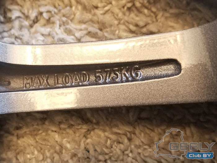

максимальная нагрузка 573 кг

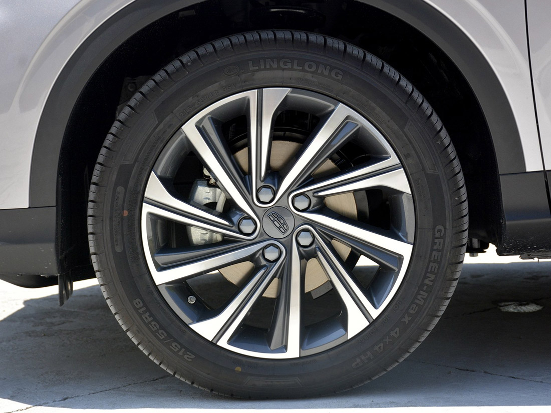

На данный момент, с завода устанавливается резина Linglong Green Max 4x4 HP 215/55 R18, которая по каталогу относится к летней.
Наличие маркировки "M+S" разрешает ее использование в зимнее время.

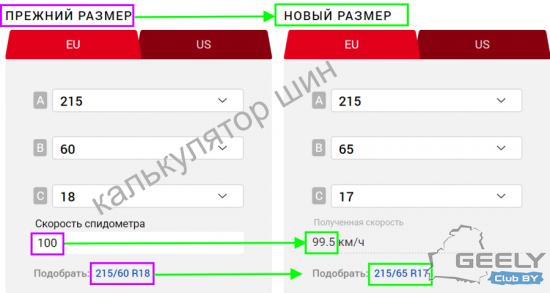

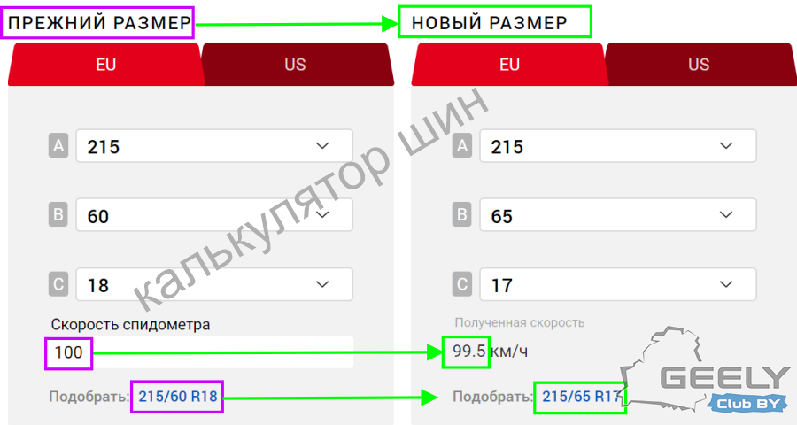

tonik_yo писал(а): на зиму поставить шины 215/60 R17
Если вы на зиму захотели R17, то наверное стоит подумать о другом размере шин, нежели вы указали...
Правильнее будет не в ущерб клиренсу, пятну контакта и т.д., и соответствия показания спидометра с реальной скоростью - профиль не /60, а /65. (ниже скрин калькулятора шин)
Штатные 215/60 R18 заменить на ---> 215/65 R17

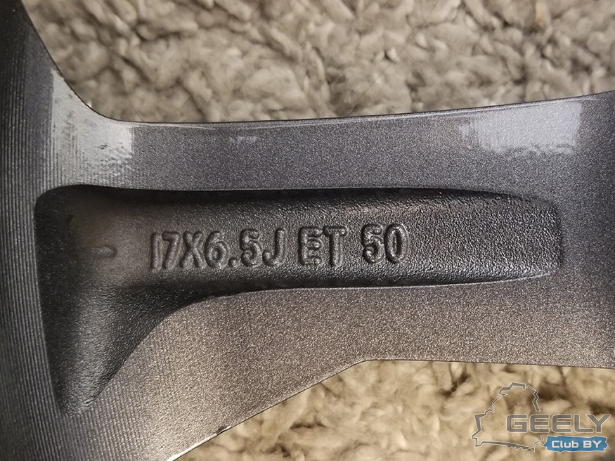

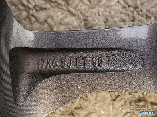

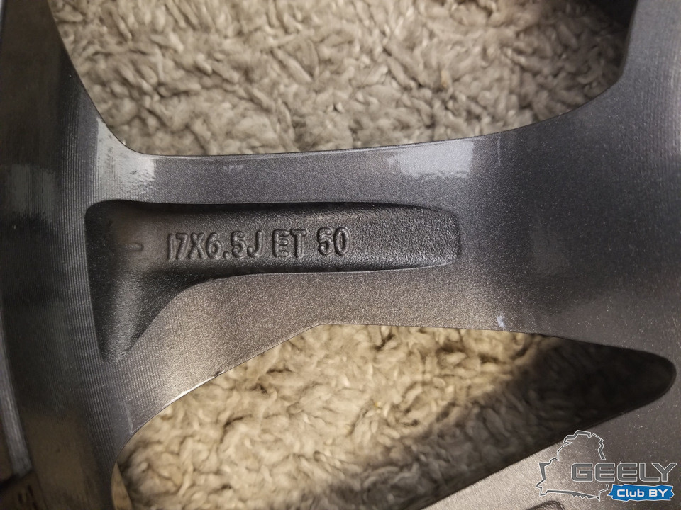

Кто-нибудь выяснял, какой все таки правильный вылет у штатных дисков Coolray с R17x6.5J?
На драйве пишут, что ET50. С фото с оригинального диска и в сторонних источниках ET45.
Но я думаю, что можно взять, например, от 45 до 53, учитывая, что на R18 ET53. А ширина на R17 меньше на 0,5.
Просто из аналогов действительно много японцев и корейцев. С большим DIA, но кольца никто не отменял еще.
popesych
Сообщения: 68
Стаж: 5 лет 11 месяцев
Авто: coolray флагшип
Размеры шин Geely Coolray SX11 (Tire size). Штатные размеры шин и дисков
Guard писал(а): На драйве пишут, что ET50. С фото с оригинального диска и в сторонних источниках ET45
вот фото с дисков, которые продавали и сняли с кулька
