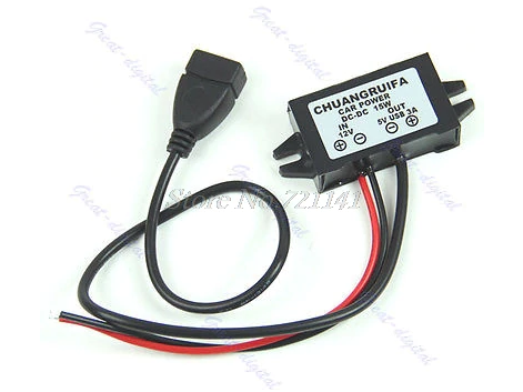

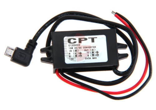

- при необходимости запитать регистратор 5V, нашел дешевое решение - преобразователь напряжения 12V->5V DC, да еще с USB (фото ниже);
- по дальнейшему поиску правильных действий и проводов для подключения нужна консультация, просьба отозваться окунувшихся в данную тему....
Лишних проводов и разъемов для подключения, как описывалось для Geely Atlas по подключению к люстре, в снятом корпусе плафона я не обнаружил.
DC преобразователь модуль 12 В до 5 В USB выходной адаптер питания
DC преобразователь модуль 12 В до 5 В USB выходной адаптер питания.png (151.24 КБ) 8161 просмотр
DC-DC 12В в 5В 3A. Мощность конвертер адаптер Micro USB

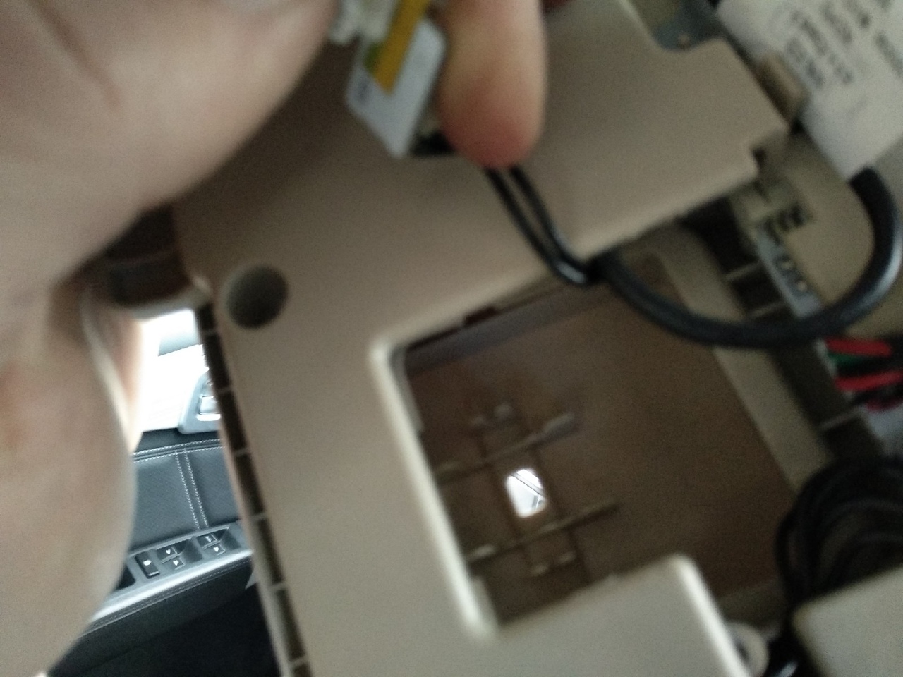

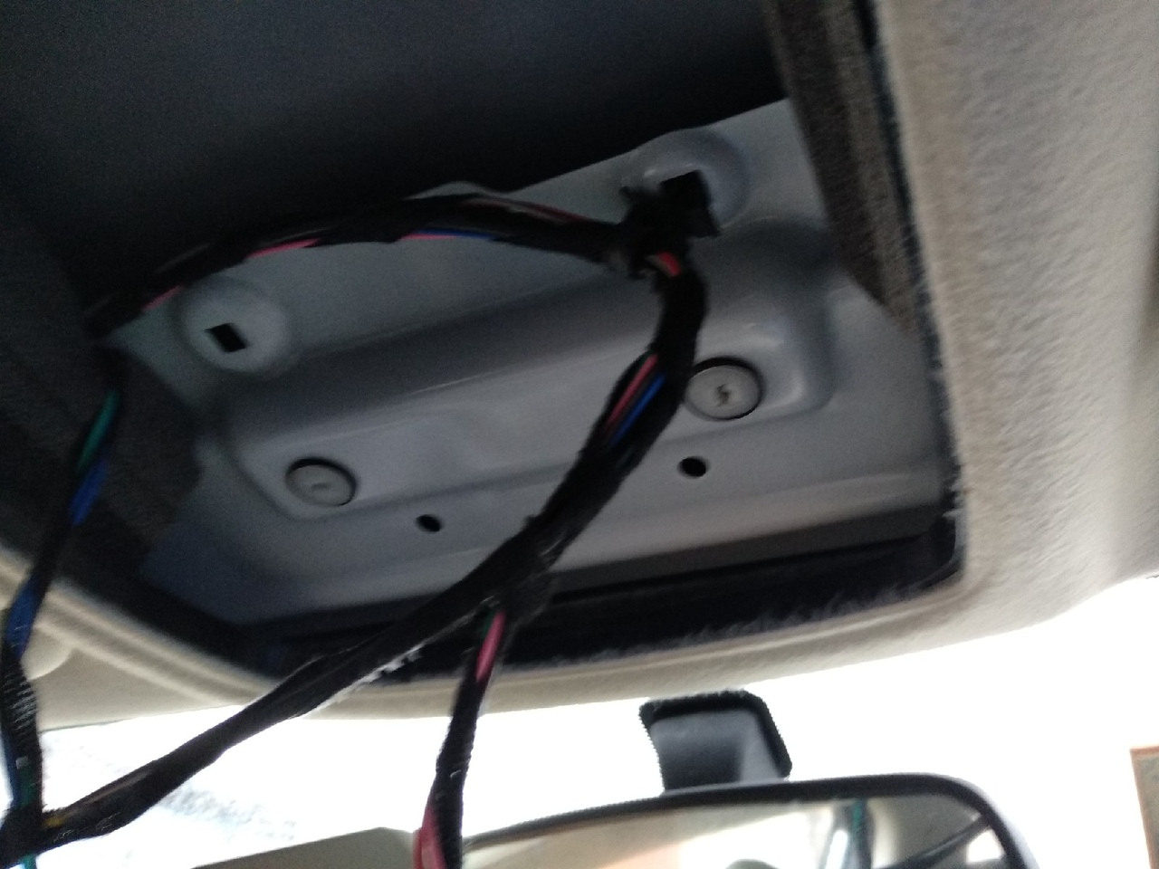

чтобы провод не перетерся, доработать напильником, место которое не видно
тянем на себя
тянем на себя
внизу клипсы, также аккуратно вынимаем
просто клипсы, отщелкиваем
два шурупа где отделение для хранения очков
итог
итог
это разобранном виде
собираем все обратно

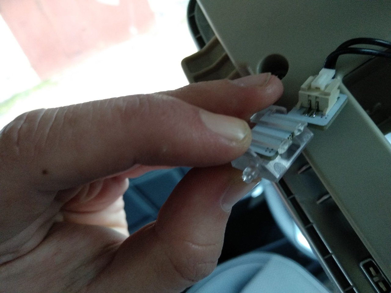

ну и затемнил диодик
или вообще можно отключить
вот его фишка
вот его фишка

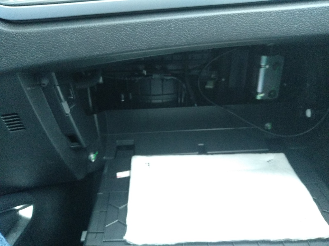

бардачок как снять уже все знают
цветной пластик из бутылок

Человек просто проложил (спрятал) длинный провод от регистратора через: кожух рычага кп (перепилив ненужную защёлку), перчаточный ящик (все на форуме знают как он снимаются)), боковую накладку стойки, пропустил под обшивкой потолка в районе лобового (по дороге зачем то снял очечник и залепил там кусочком от пластиковой бутылки светодиод ночника) и вывел около зеркала заднего вида.

:shock: неужели так все сложно воспринять, я подключил видеорегистратор без всякого колхоза типа на плафон накинь и т.д., да может не идеал но товарищи вы сами можете все сделать, кто интересовался по делу писали в личку, плафон ночника меня например раздражает и мешает при езде. для этого и снял его. и если бы я что то поял или еще что то открутил, я бы ОБЯЗАТЕЛЬНО это указал. :wall: :stars:
