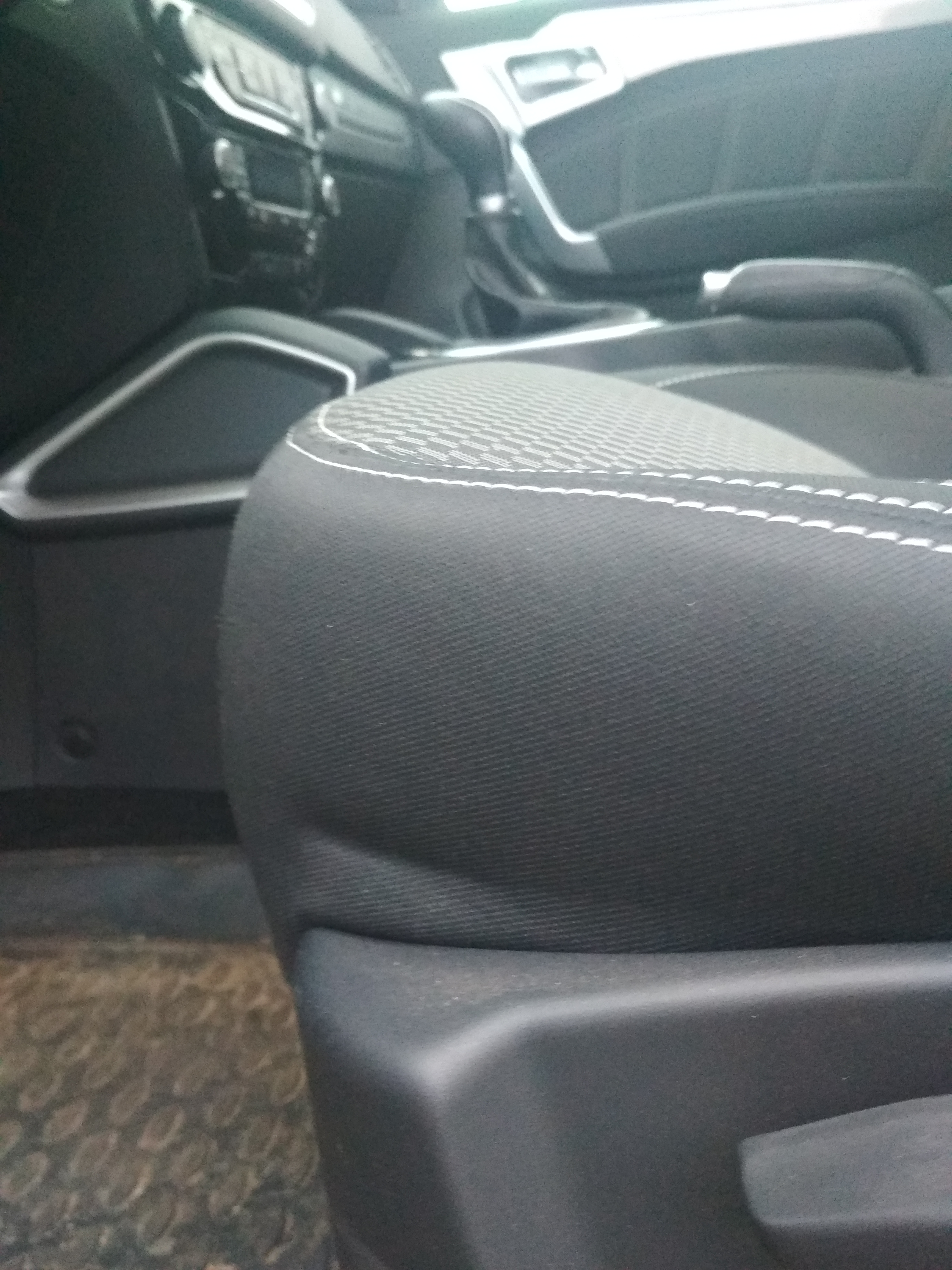

Вот здесь видно на сколько поднялась передняя часть сидения. Задняя осталась на месте.

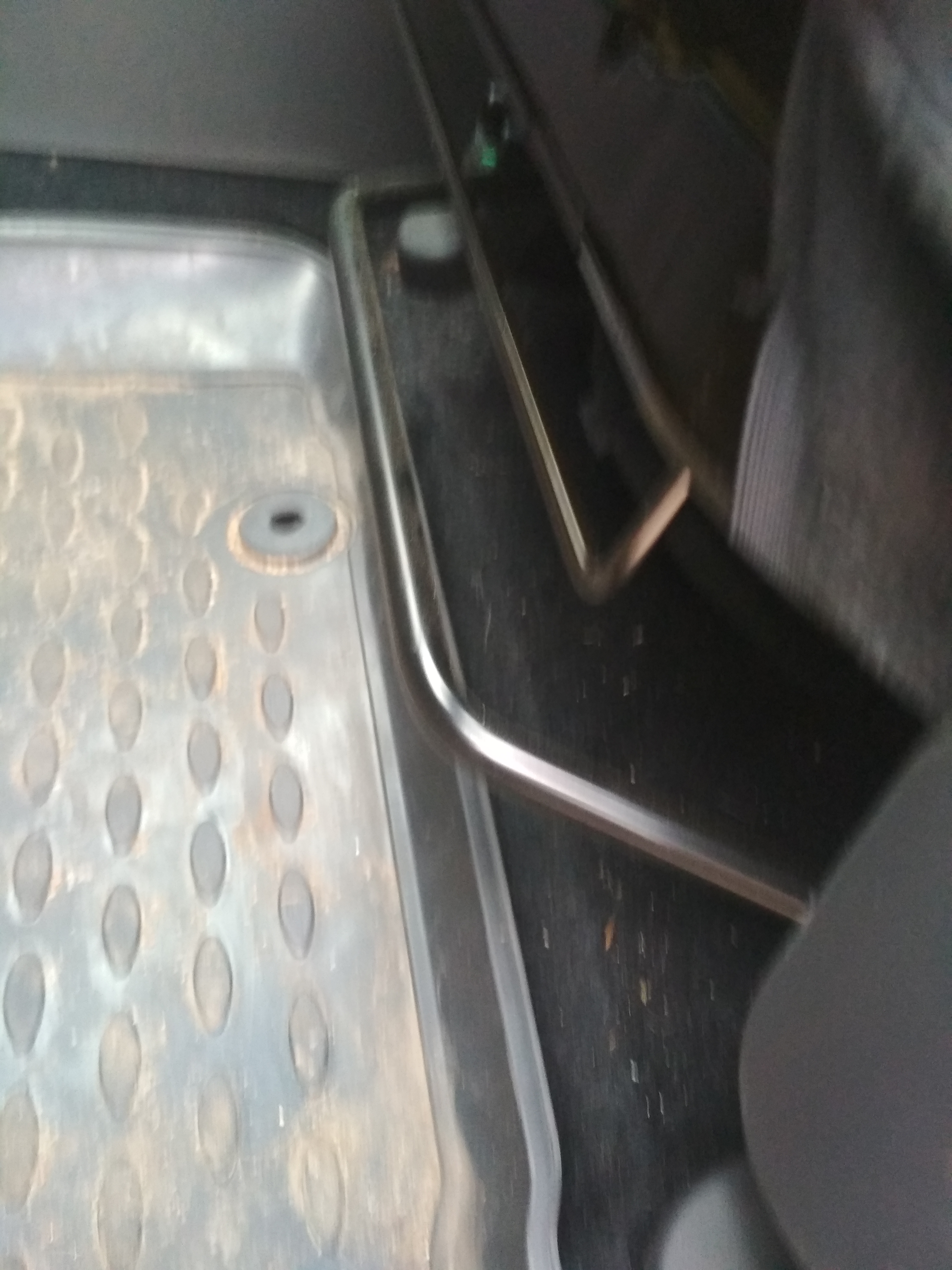

Над ручкой (нижняя) видна перевернутая П - образное крепление. Именно за него защелкнуто мягкая часть сидения. Выше есть такое же. На фото, подушка сидения защелкнуто уже на него. Напомню, что подложен поролоновый валик толщиной в 10 см (на ужим)

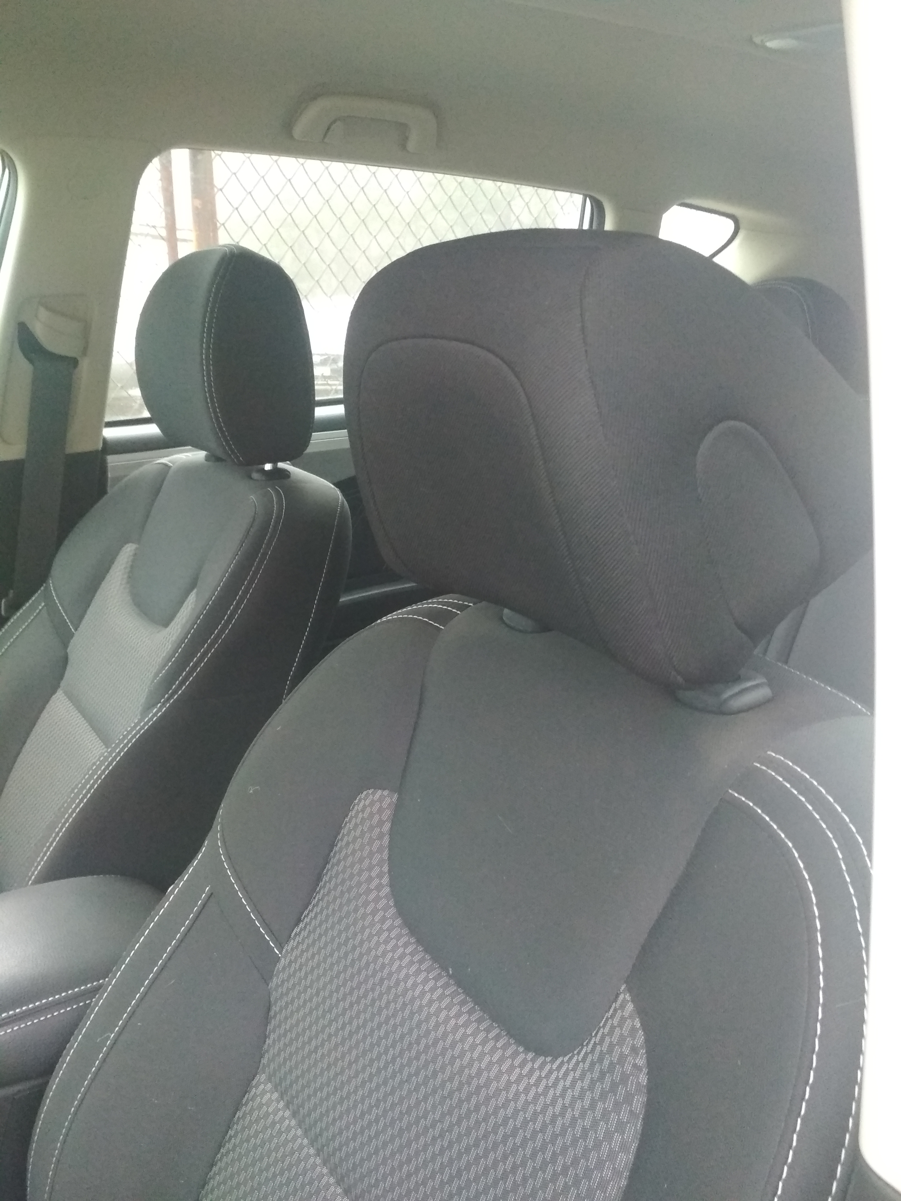

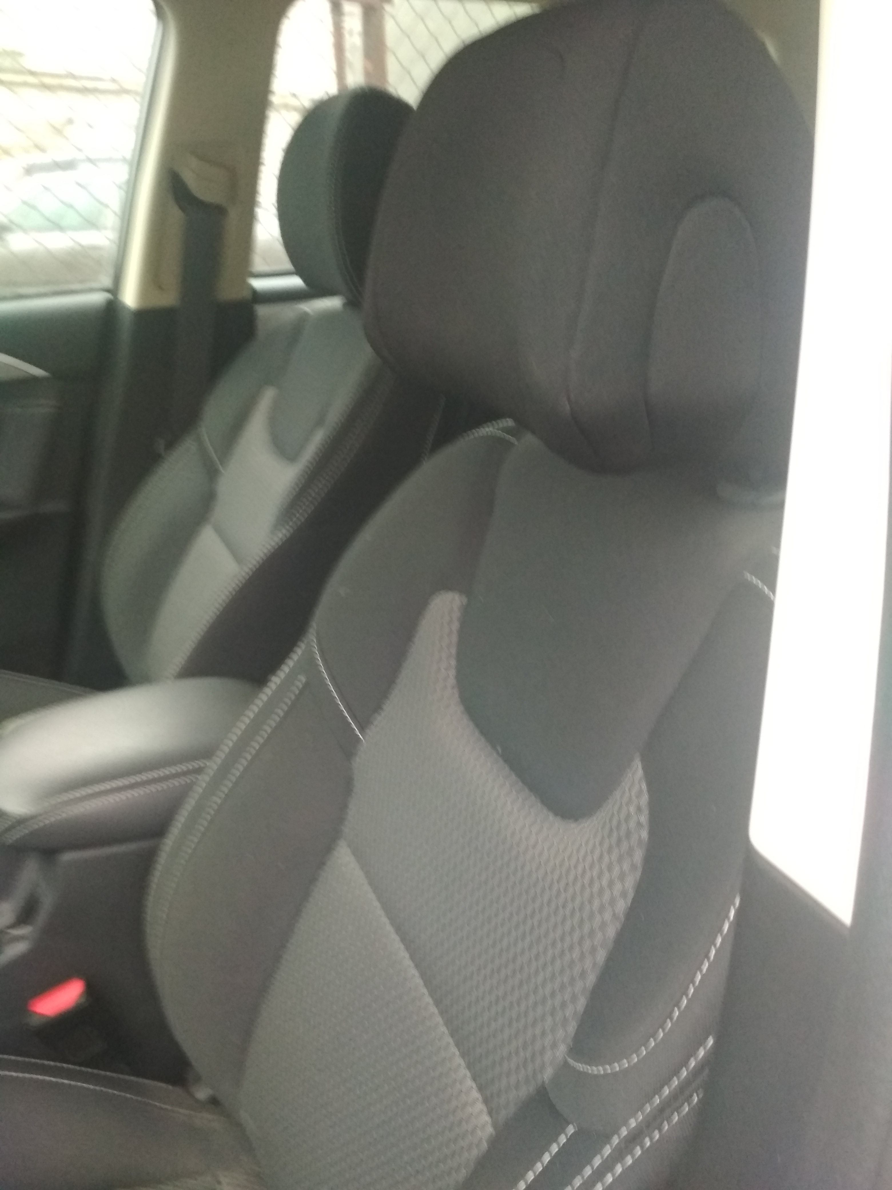

Следующий этап который бесил - это подголовники.
В базе - это не от мира сего. Сделано на какого-то непонятно-мелкочленную особь с очень длинной и непропорциональной шеей. Обратите внимание, что очень многие докупают подушки.
Т.к. от мерседеса 123-124 я не нашел, а именно там подшука спокойно укладывается на 90 градусов, то напряг ребят и они притащили от Пежо 807.
По диаметру входят как "дети в школу", замки совпадают, пришлось выпрямить направляющие на прессе, т.к. в Пежо они бананом.
ЧТо получил.
1. Поддержку головы не в пример тому что было.
2. Наклон подголовников составляет примерно 40 градусов, т.е. подогнать под усталость шеи или наклона спинки сидения - не проблема, в дороге голова как бы лежит, что на дальней дистанции - это спасение. На фото пример только на одном сидении. На данный момент уже на 2. Осталось решить только проблему с общим дизайном обшивки сидения, хотя и так в глаза не бросается.
