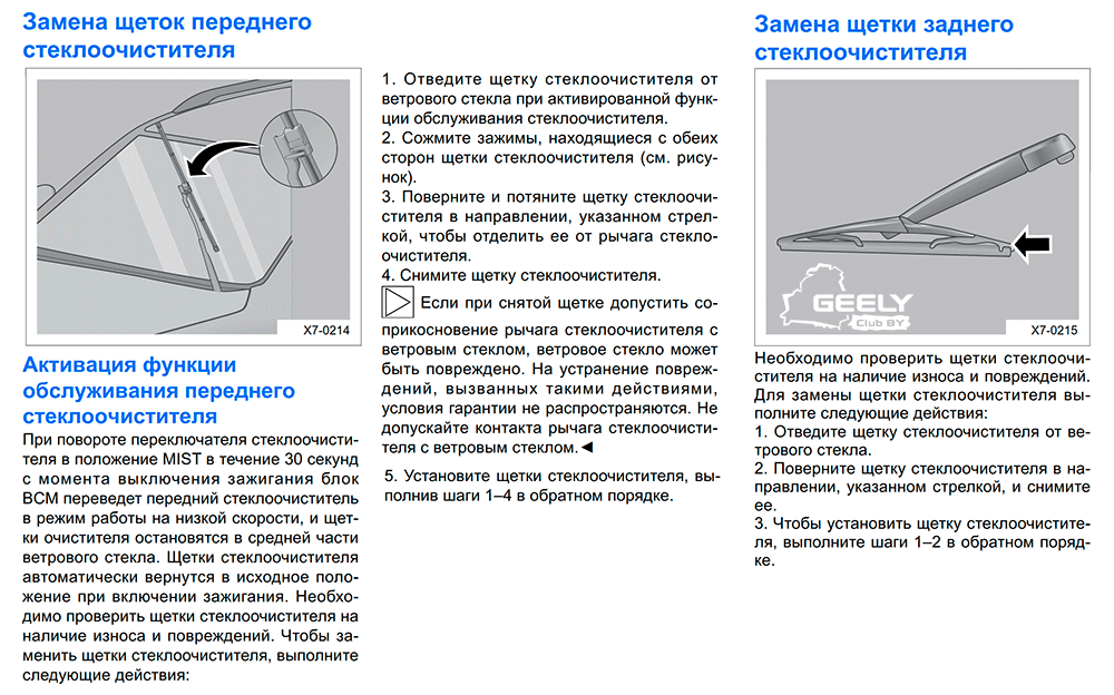

Процедура Замены дворников в руководстве пользователя описано так (подробнее смотрите в фрагменте из руководства):
Для замены щеток стеклоочистителя необходимо поставить поводки дворников в вертикальное положение или сервисный режим.
Глушится двигатель и нажать рычаг дворников ВНИЗ. Дворники выйдут в сервисный режим.
Как поднять для замены щетки Джили Атлас

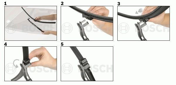

крепление: Side pin (боковой штырь) Geely Atlas
Снятие и установка стеклоочистителя с типом крепления Side pin (Geely Atlas)
Пошаговая инструкция демонтажа дворника Side Pin Geely Atlas
Пошаговая инструкция монтажа дворника Side Pin Geely Atlas

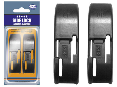

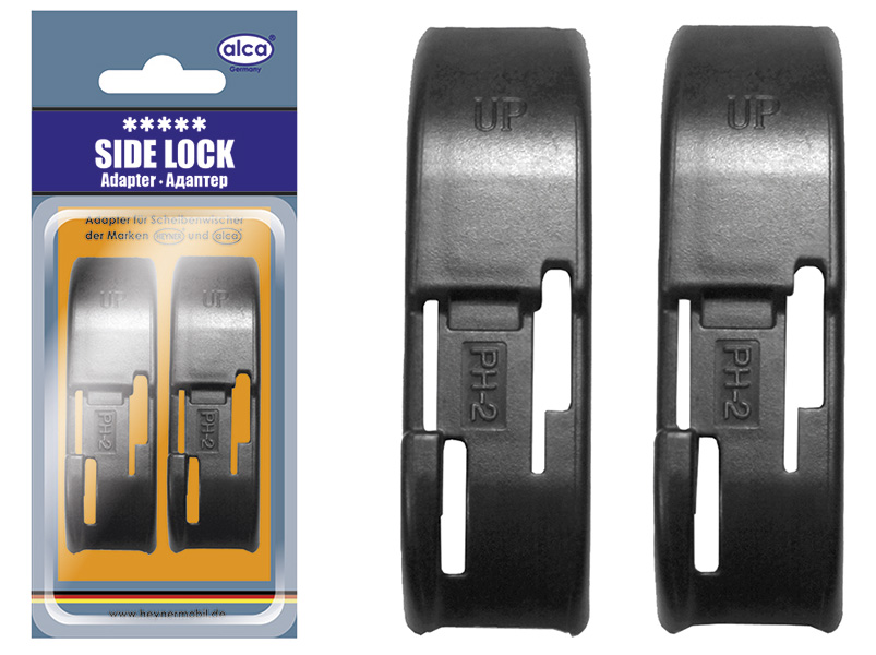

Если кто-то надумает ставить гибридные щетки Alca в качестве передних стеклоочистителей Geely Atlas для зимнего периода, то стоит обратить внимание на один момент.
Для атласовского крепления SIDE PIN понадобится переходник - SIDE LOCK Адаптеры для щеток с боковым замком SL
Компания Alca позаботилась и предоставила такой переходник - артикул 300120 ALCA
SIDE LOCK Адаптеры для щеток с боковым замком SL / ALCA 300120

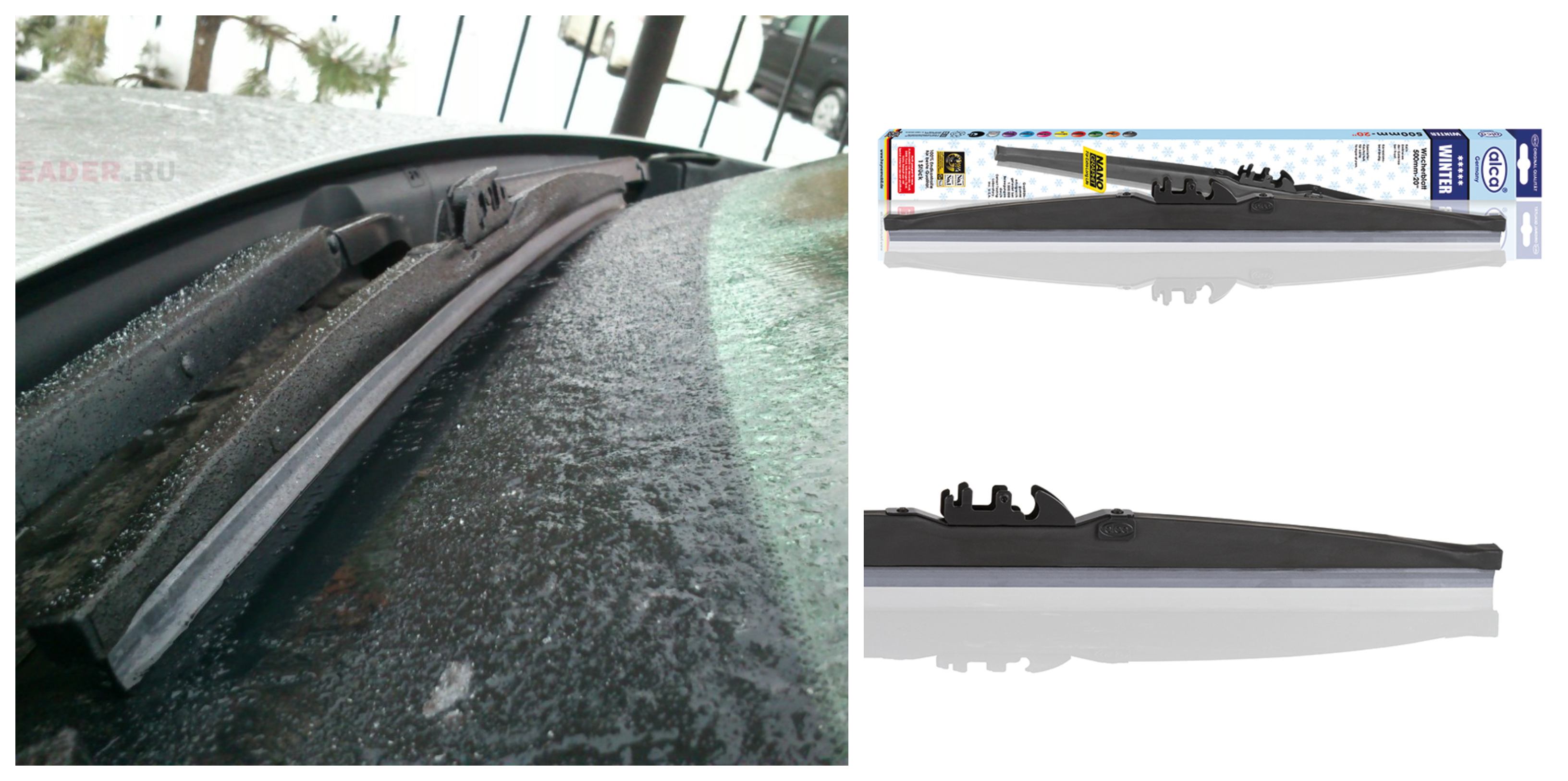

Кроме того этого стоит отметить - гибридные щетки имеют свои преимущества и недостатки.
Гибридные щетки Alca для Атласа с размерами - 600 мм водительская и 430 мм пассажирская - имеют такие артикулы для заказа:
  • ALCA 074000 или 07400 - 600 мм водительская (24") ДВОРНИК ALCA ЗИМНИЙ 24 (600 ММ)
  • ALCA 067000 или 06700 - 430 мм пассажирская (17") ДВОРНИК ALCA ЗИМНИЙ 17 (430 ММ)
Щетка стеклоочистителя (дворник) для автомобиля, (зимняя) / ALCA Winter

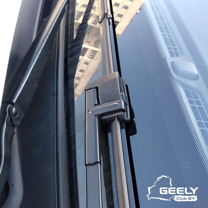

Щетки стеклоочистителя Geely Atlas NL-3 (дворники). Длина щеток, тип крепления. Замена ТОЛЬКО в сервисном режиме
посадочное место стоковой щетки и поводка стеклоочистителя Джили Атлас

Установка с держателем Side pin щеток Hola не составила труда, все стандартно. Процедура снятия и установки щеток описана на Geely Atlas NL-3 описана в Руководствe по эксплуатации Geely Atlas 2018 NL-3 (PDF) и выше в этом подразделе.
Для замены щеток стеклоочистителя необходимо поставить поводки дворников в вертикальное положение(сервисный режим).
Стоит обратить внимание на защитные колпачки уставленные по краям дворников. Их следует снять.
Смотрите фото ниже
Первые пробные взмахи на стоянке вроде ОК. Дальше будет тест в поле.
HOLA HF24A и HOLA HF17A - бескаркасные щетки для Geely Atlas NL-3. Длина щеток: 600 мм (24&quot;) и 430 мм (17&quot;).<br />Инструкция по установке. На краях щеток стоят заглушки, которые следует снять перед началом эксплуатации дворников.
HOLA HF24A и HOLA HF17A - бескаркасные щетки для Geely Atlas NL-3. Длина щеток: 600 мм (24") и 430 мм (17").
Щетка стеклоочистителя HOLA HF24A бескаркасная / Щетка стеклоочистителя HOLA HF17A бескаркасная (для Geely Atlas NL-3)
Бескаркасная щетка HOLA - место соединения с поводком стеклоочистителя
