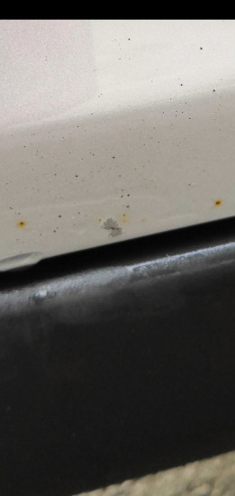

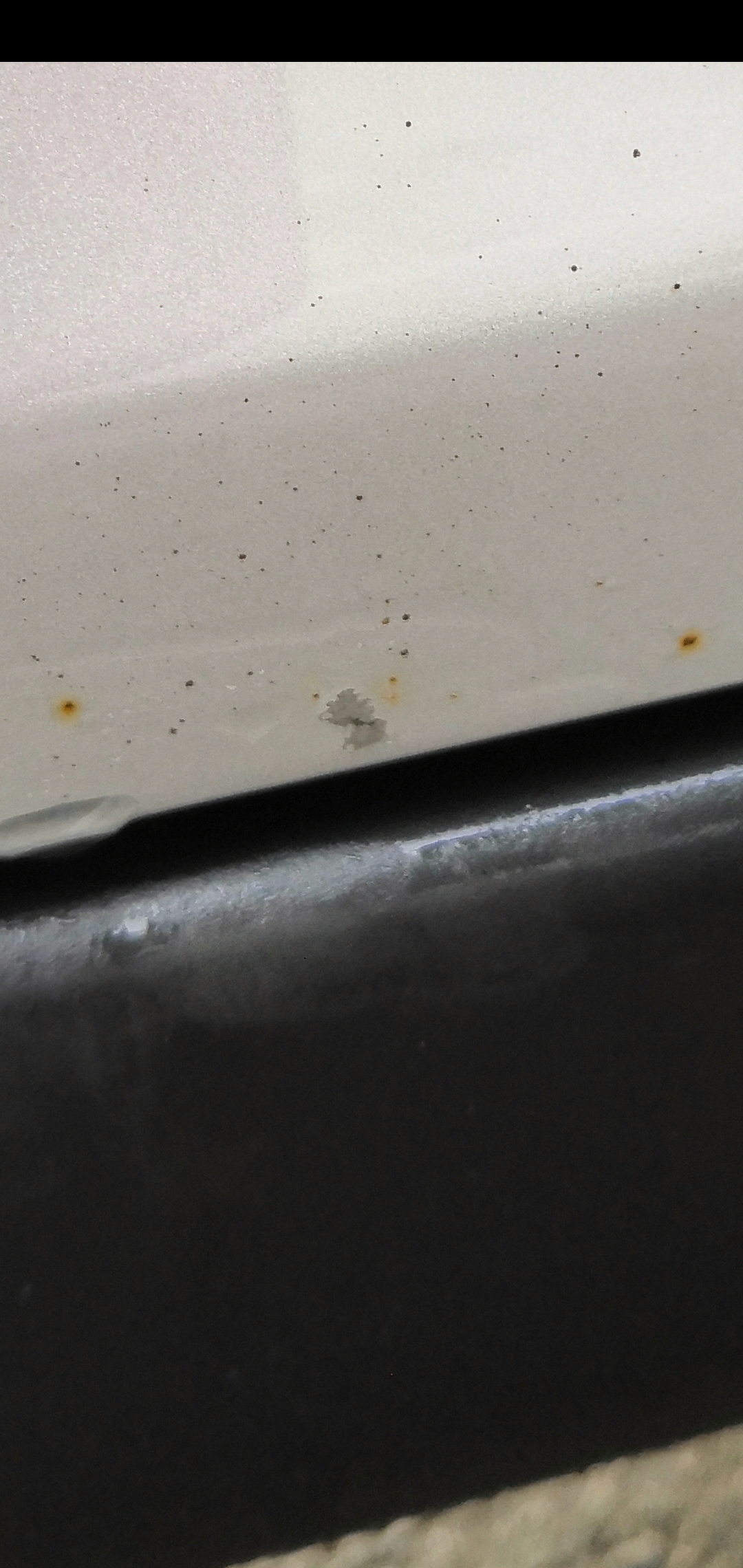

С мая 2019 владею Geely Emgrand X7 NL-4 пробег 6 тыс.км.
Машина хорошая, но есть одно "НО" - лакокрасочное покрытие плохое, какая-либо грунтовка отсутствует. При мелком сколе, сразу образуется ржавчина. После помывки авто на мойке, краска облазит на глазах, а в покраске по гарантии отказали (Джимоторс Витебск). При этом сказали, что я должен покрасить двери за свой счет в течение двух месяцев, иначе лишусь гарантии на ЛКП. В один миг вся эйфория от нового авто пропала. Уже задумываюсь о продаже.
Машину покупал в кредит, денег на покраску нет. Как быть?

Сложно сказать что и как, не видя авто. Авто такое же, да и по специфике работы проходит много подобных авто (к дилерам и покраске отношения не имеем), но вот первый раз такое слышу. Извините, но кто-то тут не договаривает, причем сильно.
ИМХО. Толщина лака по машине примерно соответствует всем современным авто. К примеру у Дастера все намного печальней.
Я вам даже больше скажу, 2 раза ловил льдины, брошенные подростками с моста. Хоть бы хны. Даже вмятины не нашли. У лады железо прогибается под пальцем. Причем напрочь.
Сколы никогда не были даже предметом страхового случае по краске. Что касательно желтых пятнышек на авто особенно светлом - это в большинстве своем обычный песок или пыль от дисков (посмотрите на свой бампер, а он пластиковый). Все это убирается. Сначала наносите Ренокс, джете, а потом спокойно стирается. Бесспорно, что в процессе эксплуатации будут и царапины, и сколы, и косяки, вот только.... поставьте машину у бордюра на улице и наутро она будет вся в сколах от забрызгивания машин... Резонный вопрос, а дилер тут при чем тогда, когда по сути машину поставили под пескоструй ? Трудно представить какой кислотой можно мыть машину, что краска облазит. А фото можно ? Хоть какое ?

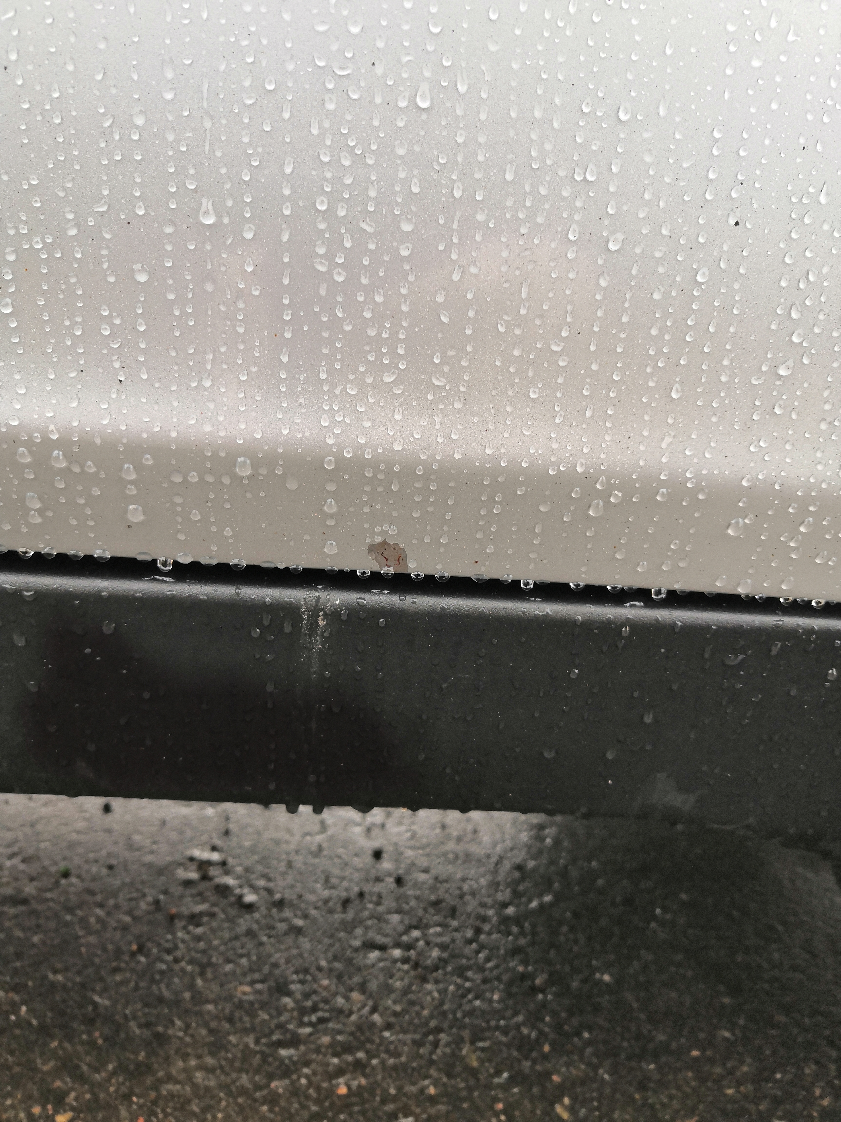

Это было примерно месяц назад. Теперь пятно ещё больше и ржавчина.

Может конечно я сильно заморачиваюсь.Но у меня до Geely было несколько машин, причем год выпуска до 2000 и такого не было, а тут новая машина, блин... Про какую кислоту вы говорите? Получается у меня одного такая проблема? Или я все это придумал?

Если фото сильно увеличить, то видно:
Грунт лежит (серый), а вот то, что нижнюю кромку дверей посекло - это факт. Четко видно по направлению движения. На фото перед машины слева. Брызговики есть ? Это удары камнями. Причем такой, грамотной галькой. Может по дачам ездили ? По гравийке ? Сколы старые. Желтые пятна, не уверен, намочите керосином, погуляйте часок, и попробуйте счистить. Будет видно. Только не трите с фанатизмом. Причин тут много. Тут скорее вопрос к эксплуатации. Вот именно поэтому ставят пленку (причем на любом авто). Кстати, тут на клубе есть парень, который специально устанавливал подножки, чтобы такого эффекта не было. Меня больше смущает трещины в грунте. Как будто не просушен.
То, что поползла краска - это уже проблема того, что скол был давно, появился кратер, через который шла ..... щелочь. Шампунь - это щелочь ! Сейчас краски на водной основе, а раньше были на растворителе. Оттуда и косяки. Поверьте, даже Тесла с завода подкрашена кисточкой снизу )))
З.Ы, такие проблемы были всегда и на всех авто. У японцы после первой зимы начинали цвести по кромкам дверей и крыше у лобовика. Про арки вообще вспоминать не хочется. Они лопались после 1-2 года эксплуатации у нас. Особенно славились Ниссан и Мазда. Не было в 2000 проблем у немцев ? Давайте вспомним Мерседес 203,211. Все это было. Другой вопрос, я не знаю ответа, что именно здесь, собрались люди, которые по любому поводу ....alarm.
В Вашем случае не паниковать, сейчас ничего не трогать, влажно. Станет посуше, почистите все и будет понятно что дальше. Если авто на каско, но я это не говорил, царапните дверь, и.... дальше понятно )))

Проблемы с лакокрасочных покрытием Geely Emgrand X7 NL-4. Ржавчина
Судя по фото это скол на двери, хорошо видно, что он появился от механического повреждения (камень или что-то подобное из под колес). Нарушен слой краски и грунта. Думаю, что именно по этой причине Вам отказали у ОД в гарантийном ремонте.
На NL-4 в отличии от NL-3 цинкования металла нет, только слой защитного грунта.
Естественно, что без антикоррозионной защиты металл начнет ржаветь.
