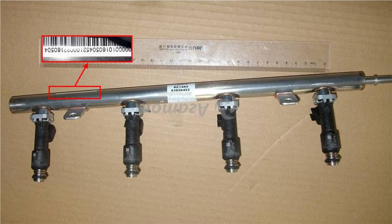

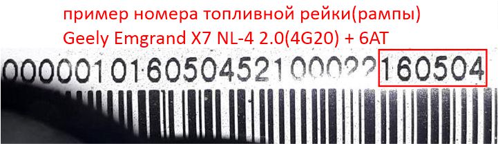

Пример номера топливной рейки Geely Emgrand X7 NL4 2.0 6AT
Симптомы:
Внимание! Только для Geely Emgrand X7 NL-4 с двигателем 4G20 2.0 6AT
Когда температура окружающей среды низкая или холодный двигатель, а дроссельная заслонка открывается на 10%, частота вращения двигателя составляет 1300–1500 об/мин - автомобиль может вибрировать(дергаться).
Решение:
Топливная рейка нового образца и инжектор - оптимизированы!
Достаточно проверить Geely Emgrand X7 NL-4 2.0 6AT топливную рейку по ее номеру (или обратиться в дилерский центр вашего региона).
Выполнить проверку: Топливная рейка нового или старого образца?

Здравствуйте форумчане. Приобрел Джили Емгранд Х7 в августе 2020 Flagship. Двигатель 2.0 АКПП. Последние шесть цифр кода топливной рейки 190822 - подлежит замене, но сервис Джили в г.Витебске по VIN мой автомобиль не нашли в списках на гарантийную замену.
