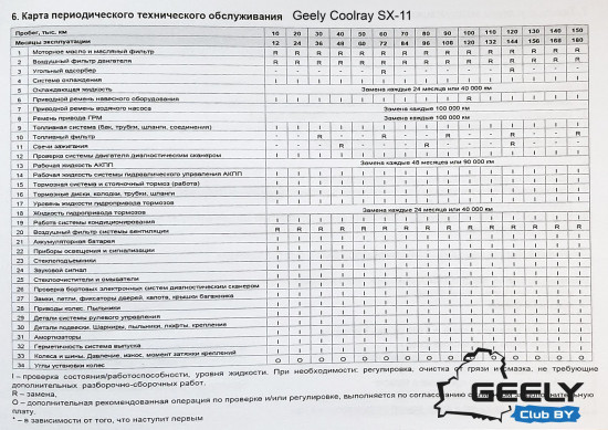

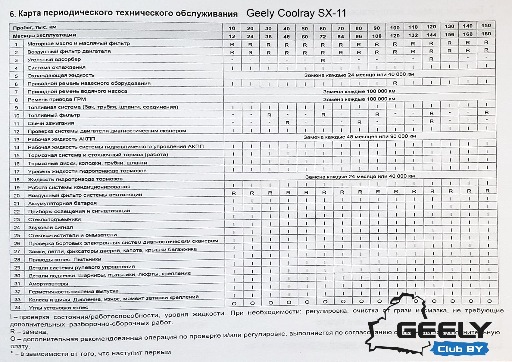

6. Карта периодического технического обслуживания
7. Тяжелые условия эксплуатации
Периодическое техническое обслуживание при тяжелых условиях эксплуатации по карте ТО производится по Вашему решению как владельца автомобиля, если Вы считаете, что условия эксплуатации соответствуют тяжелым Регулярное проведение технического обслуживания значительно увеличивает надежность Вашего автомобиля Условия эксплуатации относятся к тяжелым, если они соответствуют указанным ниже:
1. Движение при сильной запыленности окружающего воздуха;
2. Движение по ухабистым, залитым водой дорогам или по холмистой местности;
3. Эксплуатация автомобиля при низких температурах окружающего воздуха;
4. Эксплуатация автомобиля с длительными периодами работы двигателя на холостом ходу или поездками на небольшие расстояния при низких температурах окружающего воздуха;
5. Движение с частыми интенсивными торможениями;
6. Буксировка прицепа;
7. Эксплуатация в режиме такси или прокатного автомобиля;
8. Если более 50% времени эксплуатация производится в условиях интенсивного городского движения при температуре окружающего воздуха 32°С или более;
9 . Если более 50% времени эксплуатации приходится на езду со скоростью 120 км/ч или более при температуре окружающего воздуха 30°С или более.
Техническое обслуживание при эксплуатации автомобиля в тяжелых условиях
Операции по замене каждые 5 000 километров, или 6 месяцев:
- моторное масло и масляный фильтр
- воздушный фильтр
Проверочные операции - каждые 5 000 км, или 6 месяцев:
- защитные чехлы валов привода колес
- шарниры и пыльники рулевого управления/ люфт, жидкость гидроусилителя
- свободный ход педалей сцепления и тормоза
- рычаг стояночного тормоза, рабочий ход
- колеса и шины, давление и износ, момент затяжки колесных гаек
- подшипники передних ступиц, люфт
- герметичность шлангов тормозной системы
- тормозные колодки, диски и барабаны
- герметичность трубопроводов топливной системы
