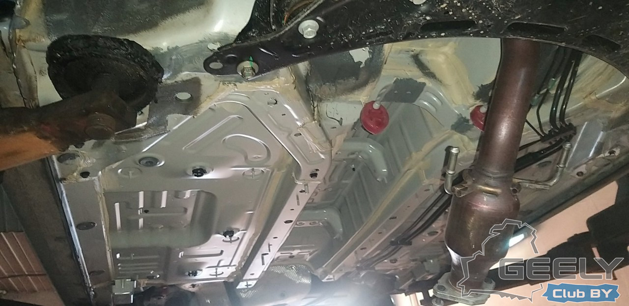

Есть ли заводская антикоррозийная обработка у Geely Coolray SX-11?
Вроде как есть, местами :)

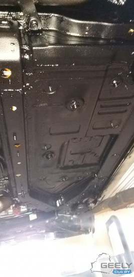

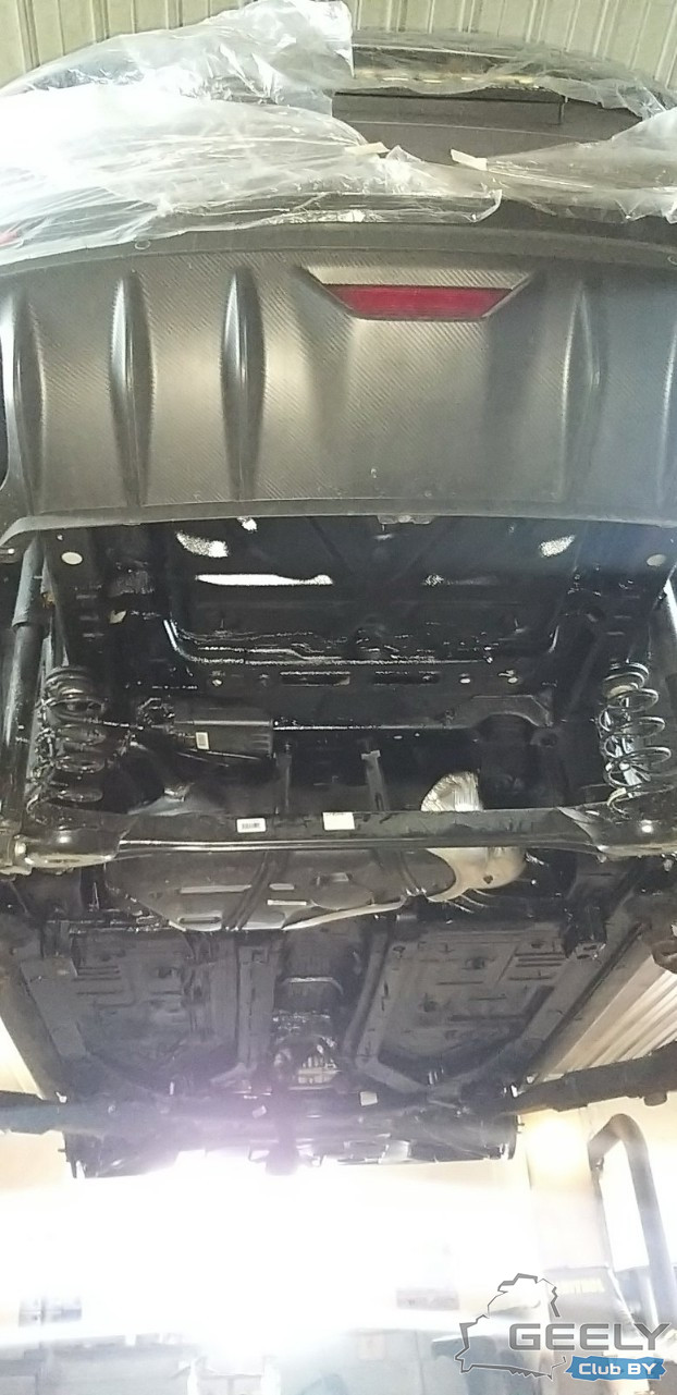

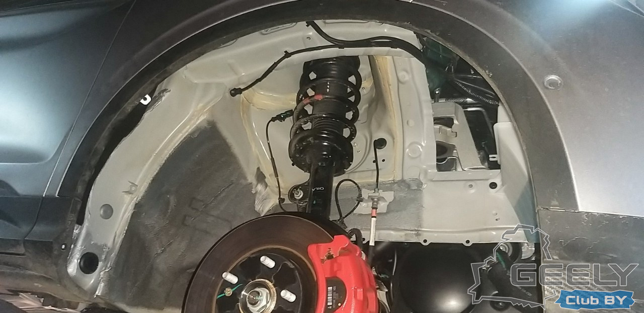

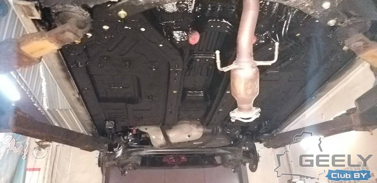

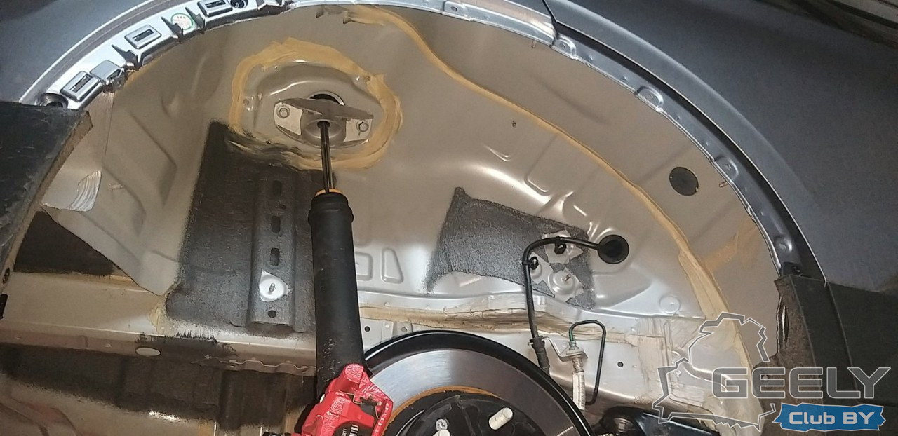

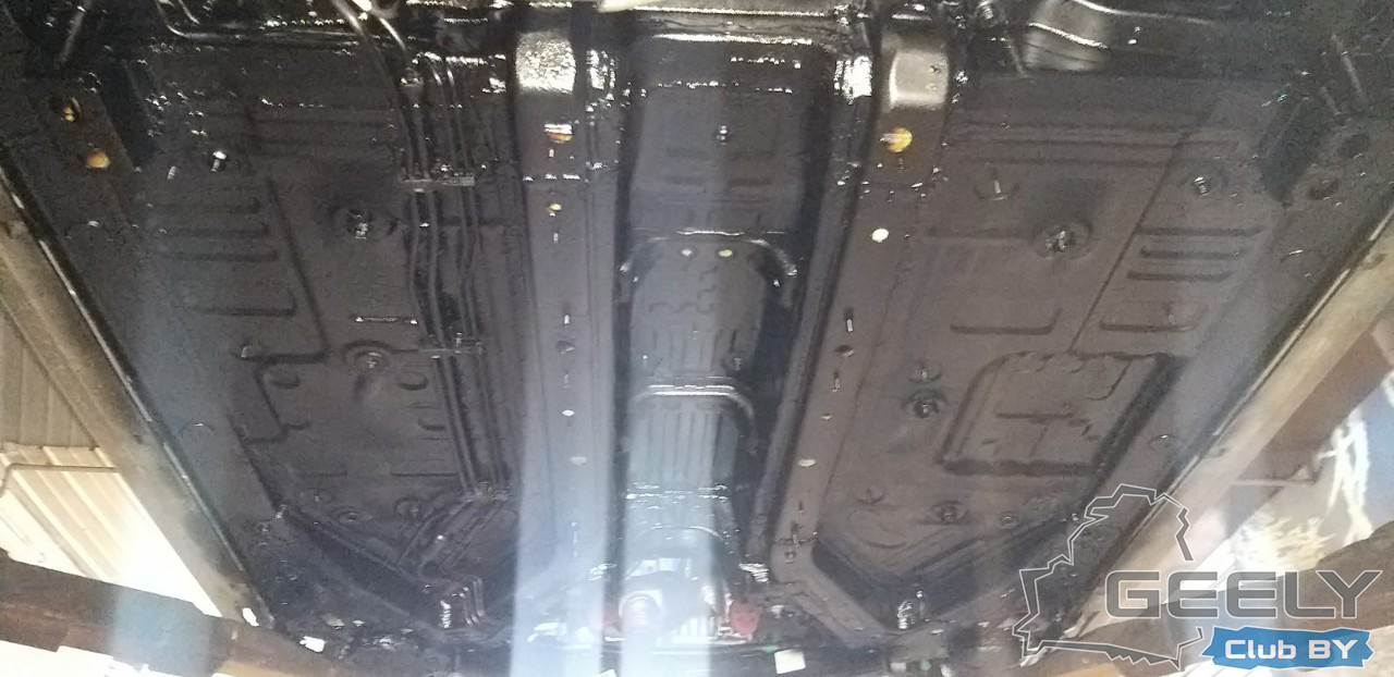

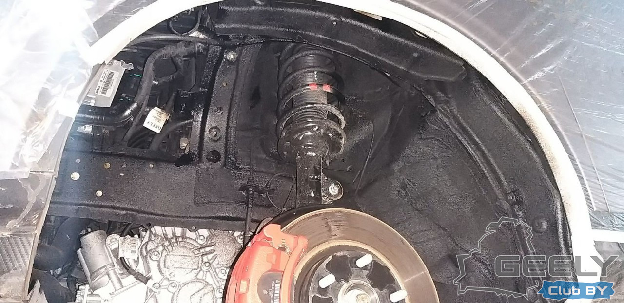

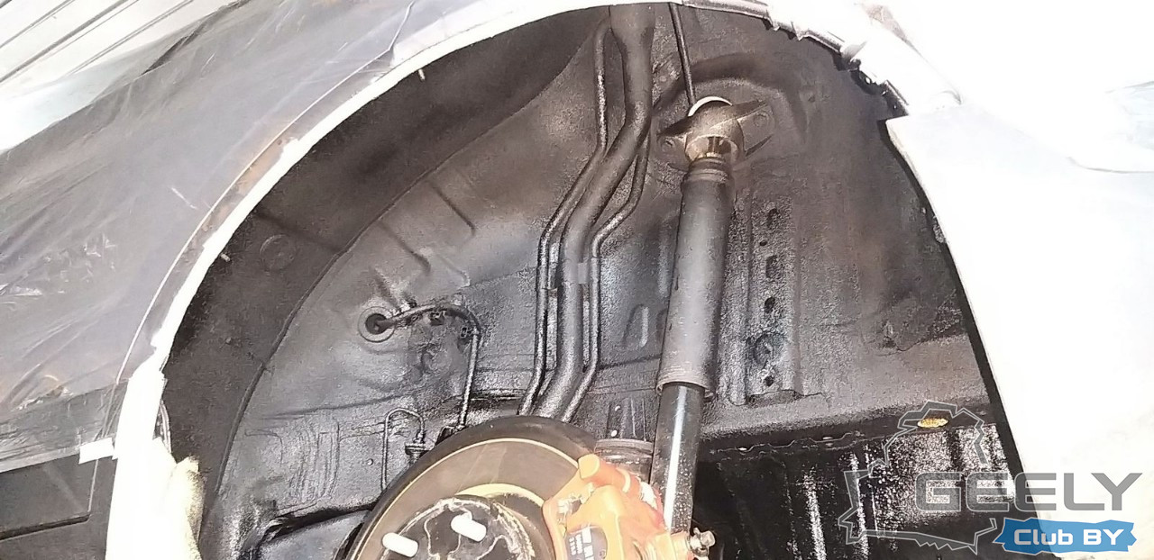

На фото:
Geely Coolray SX-11 после обработки антикором.
- днище и арки обработаны дополнительно - бесшумкой;
- кромка арок обработала воском.
Ludasik
Авто: Geely Coolray
Есть ли заводская антикорозийка Geely Coolray SX11?
Непрочитанное сообщение Ludasik »
Здравствуйте, а можно в личку контакты, где делали?
witales
Сообщения: 169
Авто: LR RR
Делал в Молодечно на Динитрол (это филиал минского Динитрол). Отдал в понедельник, забрал во вторник вечером. Ажиотажа у них не было, поэтому дали просохнуть как следует прежде, чем собирать.
Снимали все пластиковые защиты днища, накладки на арках колес, разбирали глушитель.

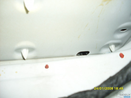

MastZ писал(а): 27 фев 2020, 17:36 Там нет сливных дырок от слова СОВСЕМ.
Вас ввели в заблуждение! В дверях под пластиковым внешним обвесом есть три технологических дренажных отверстия, причем больших, вода будет стекать однозначно. А вот для антикорщиков обработка дверей без сверления дополнительных отверстий действительно проблема. Но решение есть....

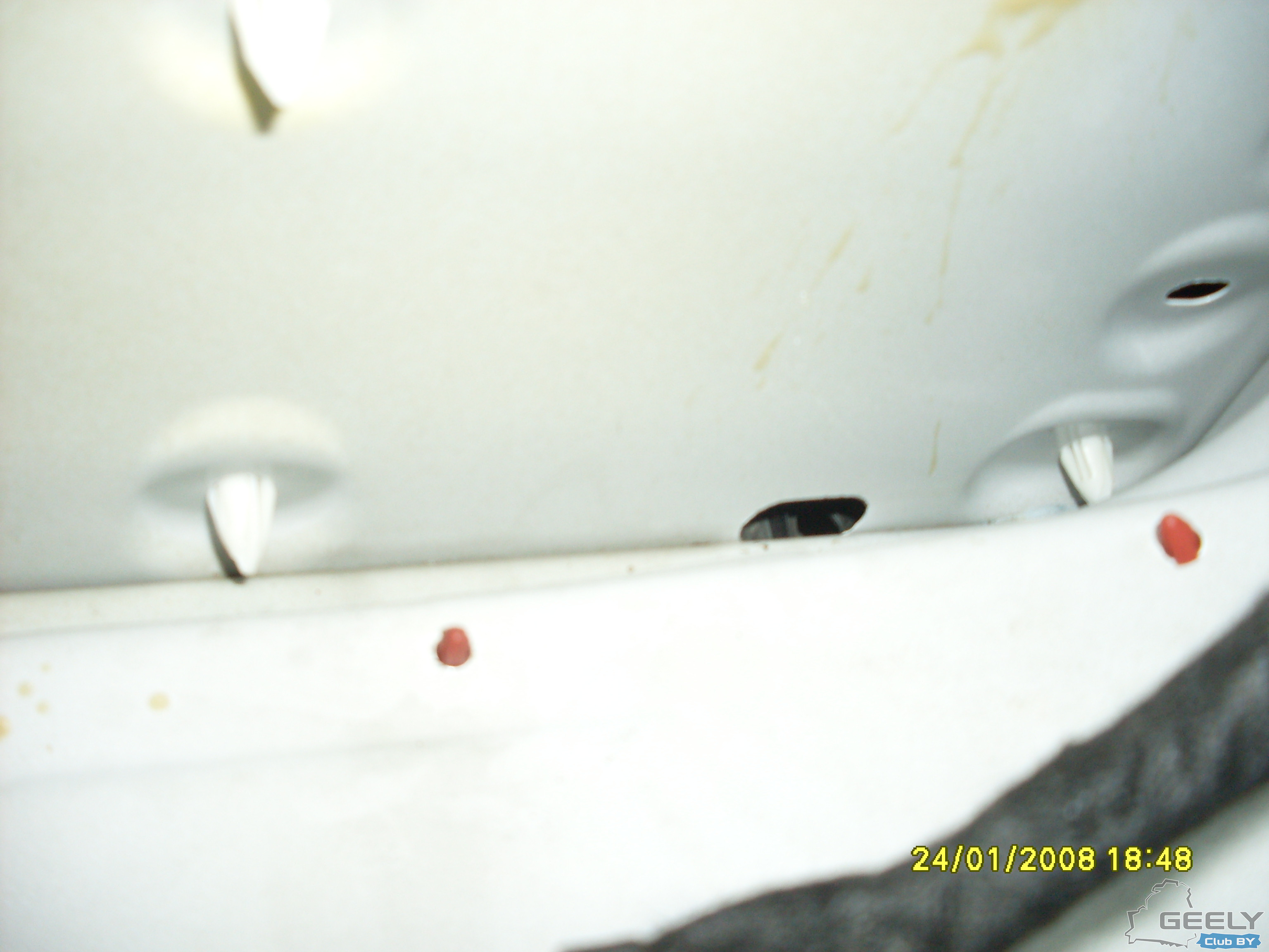

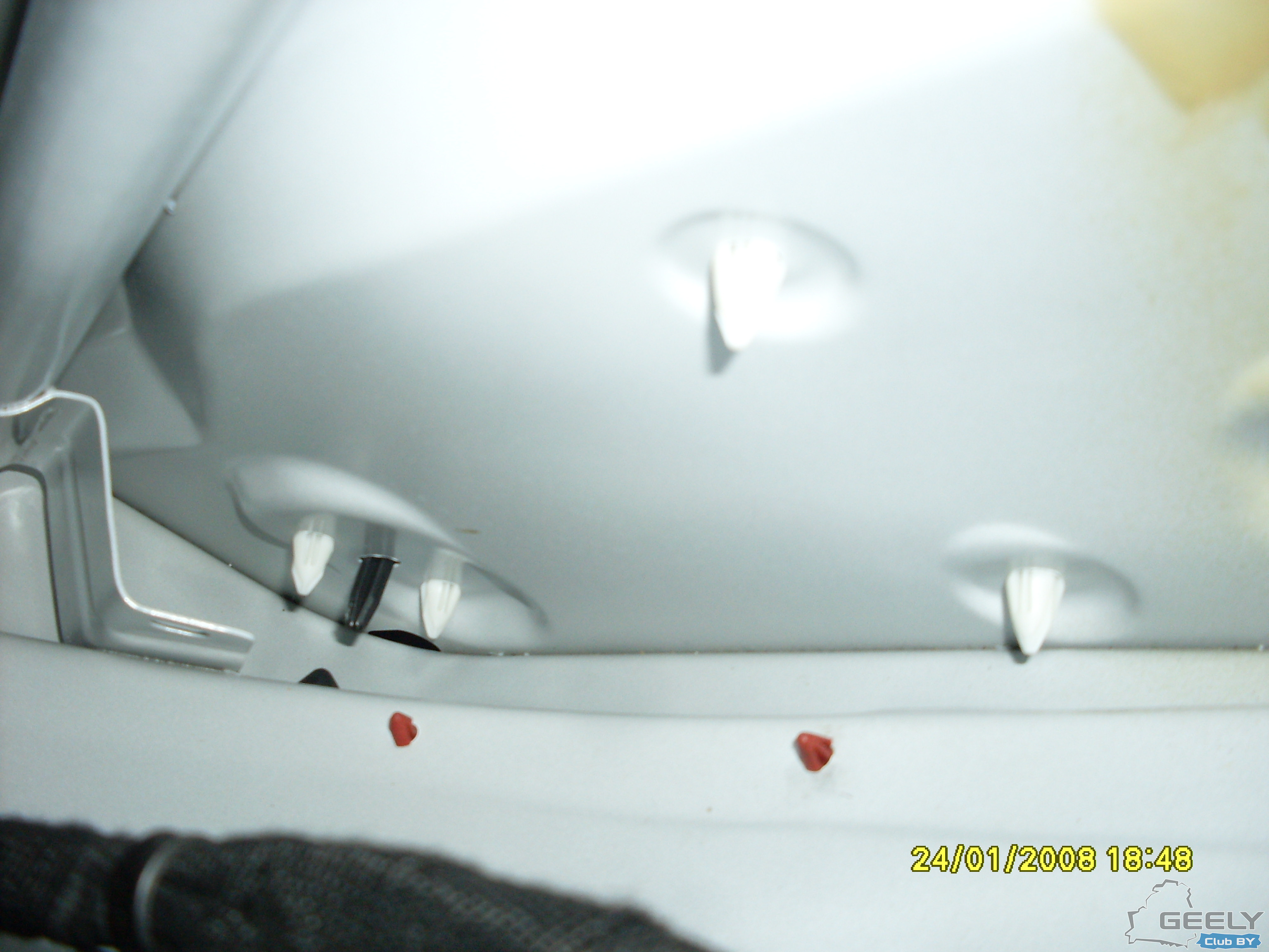

На фото дверь Geely Coolray SX11 - изнутри. Отчетливо видны дренажные отверстия дверей

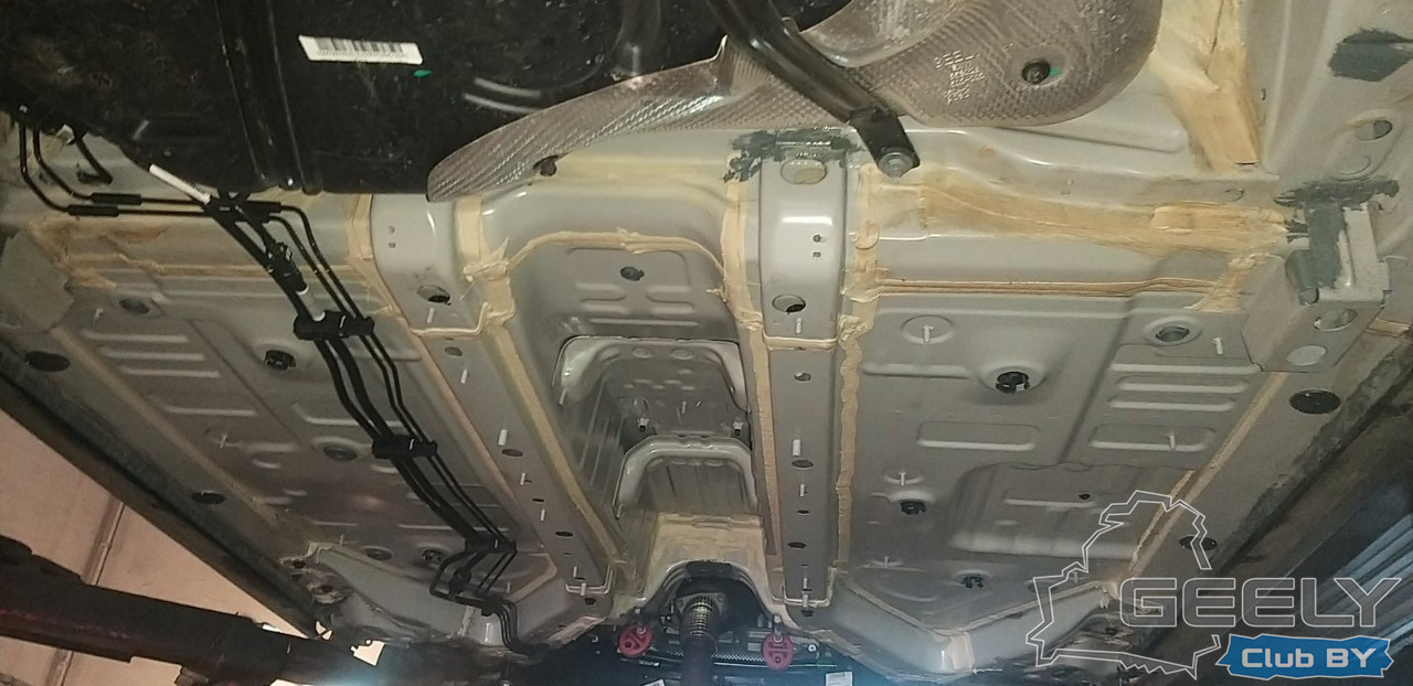

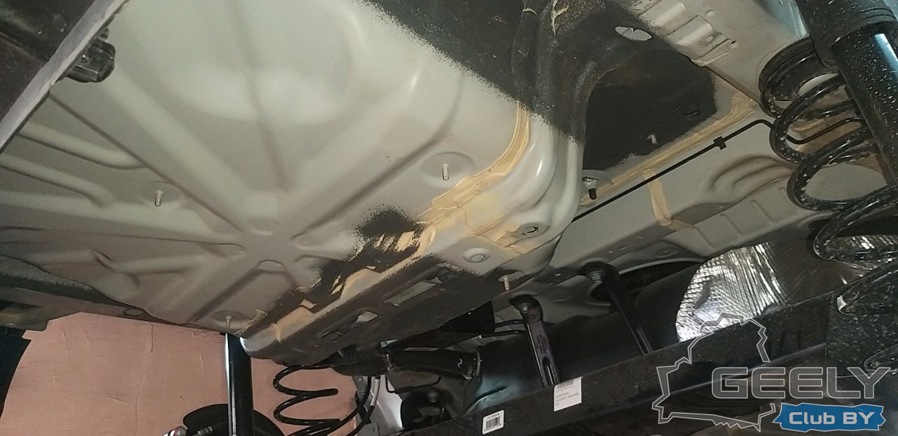

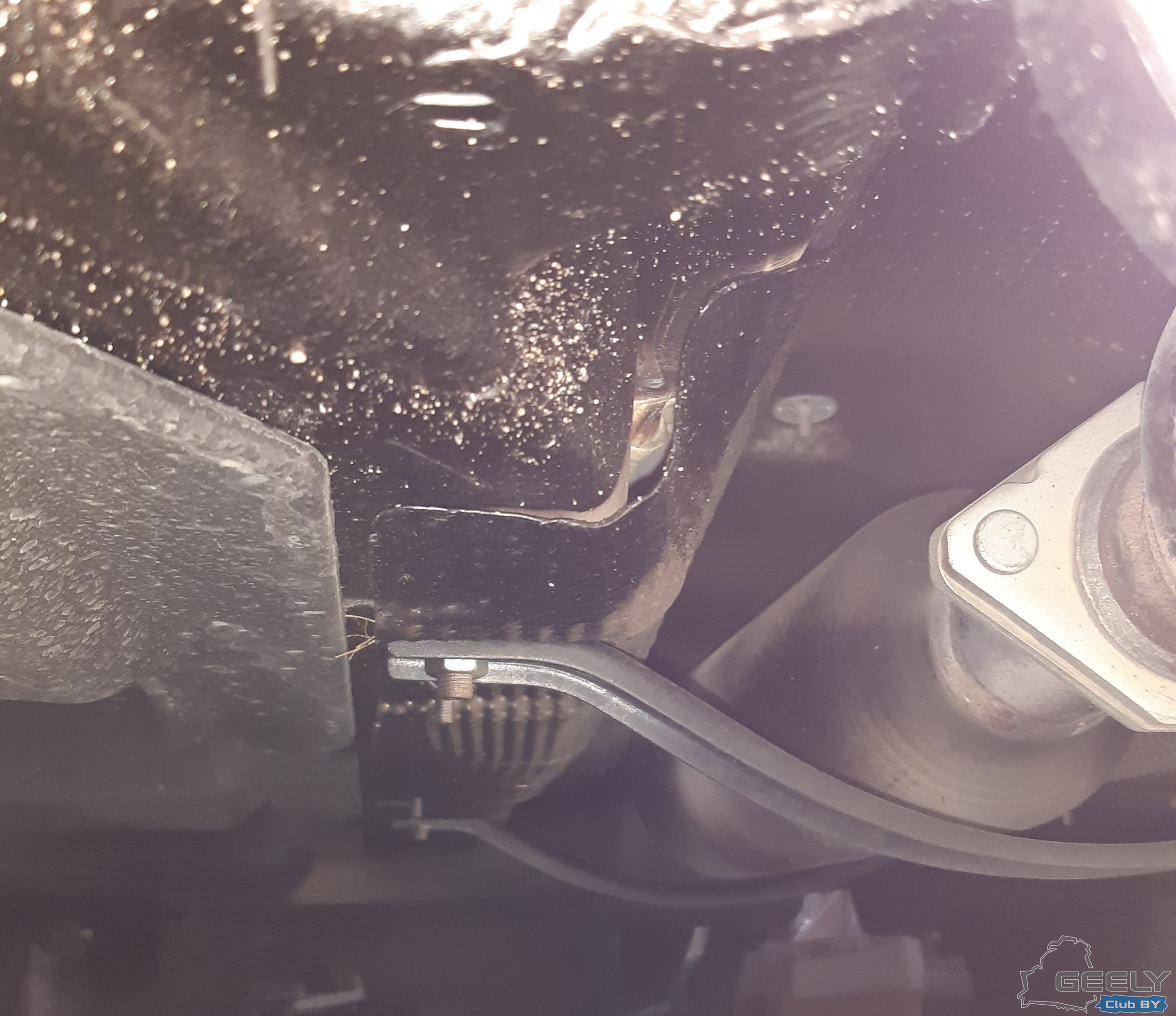

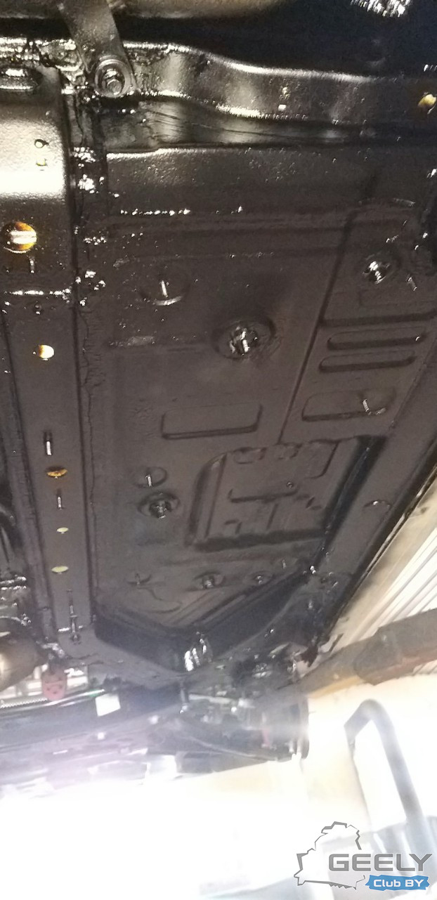

Отзыв по качеству работы "Антикор-центр Dinitrol.by" (ООО Евромеханика-Центр). По фото все видно - тут сделали полную халтуру... На Geely Coolray лили аникорозийку не снимая термоэкран глушителя.
Пример результата работы Антикор-центра Dinitrol.by (ООО Евромеханика-Центр):

продолжение истории.
я предъявил дилеру претензию, их директора поговорили и я сегодня съездил на доработку. Сняли экраны и залили под ними днище антикором.
