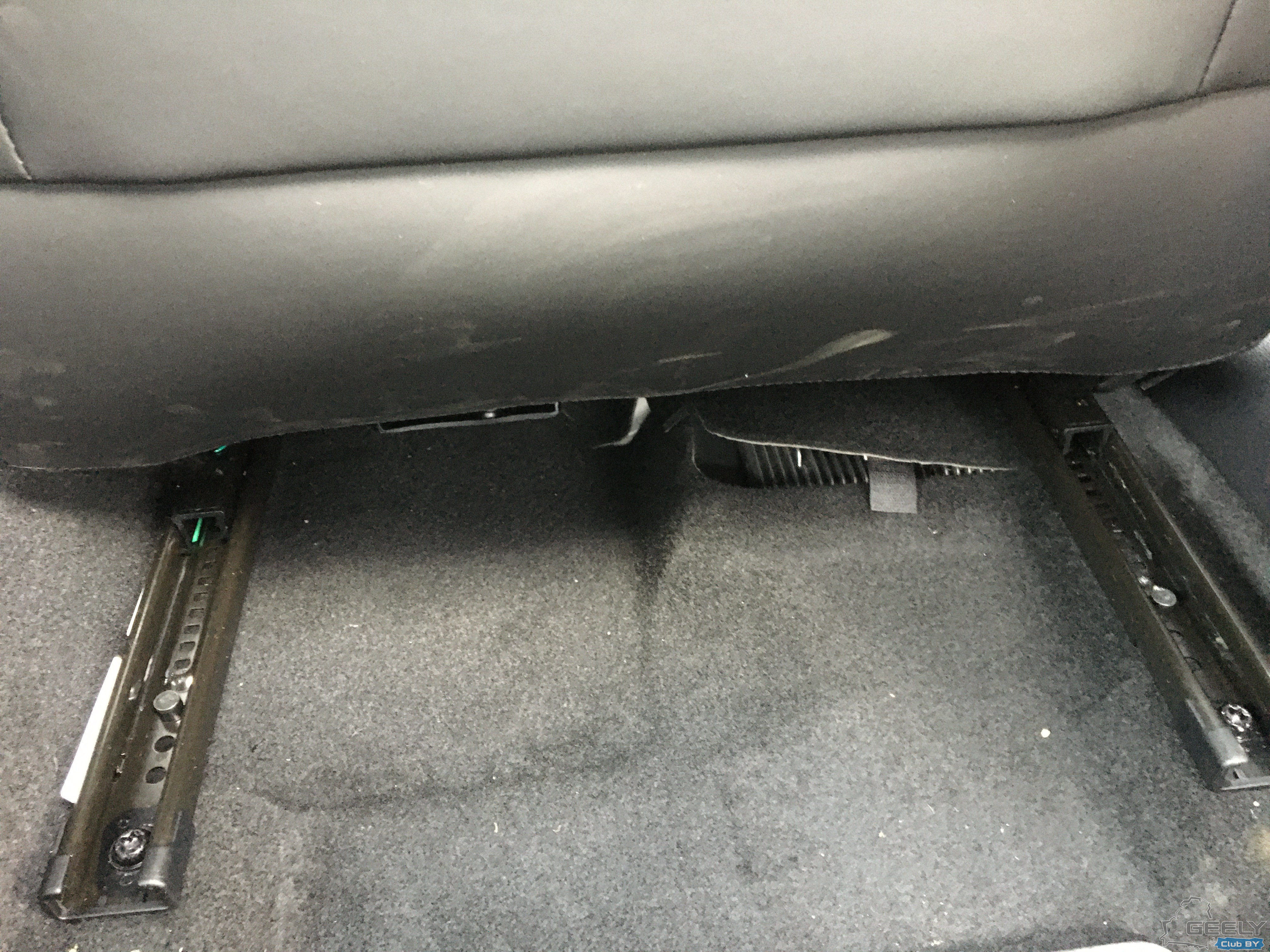

Штатная передняя камера Geely Coorlay SX-11 может выполнять функцию видеорегистратора (при включенном зажигании).

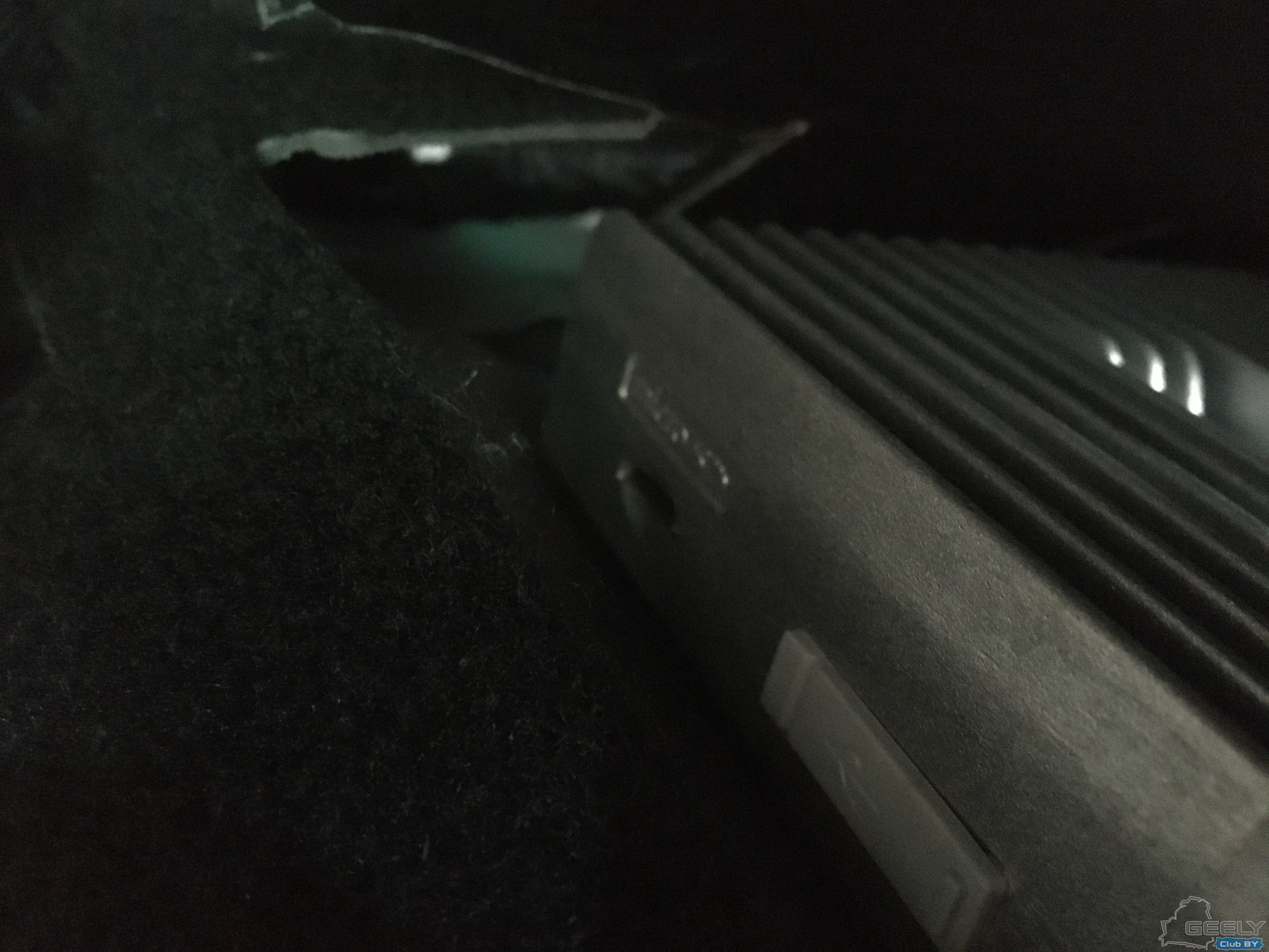

Для этого нужно вставить карту памяти формата microSD в модуль кругового обзора, который расположен под пассажирским сиденьем: отодвинуть сиденье максимально вперед, приоткрыть «дверцу из ковролина», вставить карту памяти в разъем без заглушки.
Примечание. Под серой заглушкой разъем USB micro B

Добрый день, подскажите пожалуйста. Куда карту вставить я нашла, а вот как её достать не понимаю. Даже не вижу её что она в разъёме.
witales
Сообщения: 169
Авто: LR RR
Куда вставляется карта памяти штатного регистратора Geely Coolray SX11. Передняя камера с двойной "функцией"
Нажмите на нее и она отщелкниться назад.
