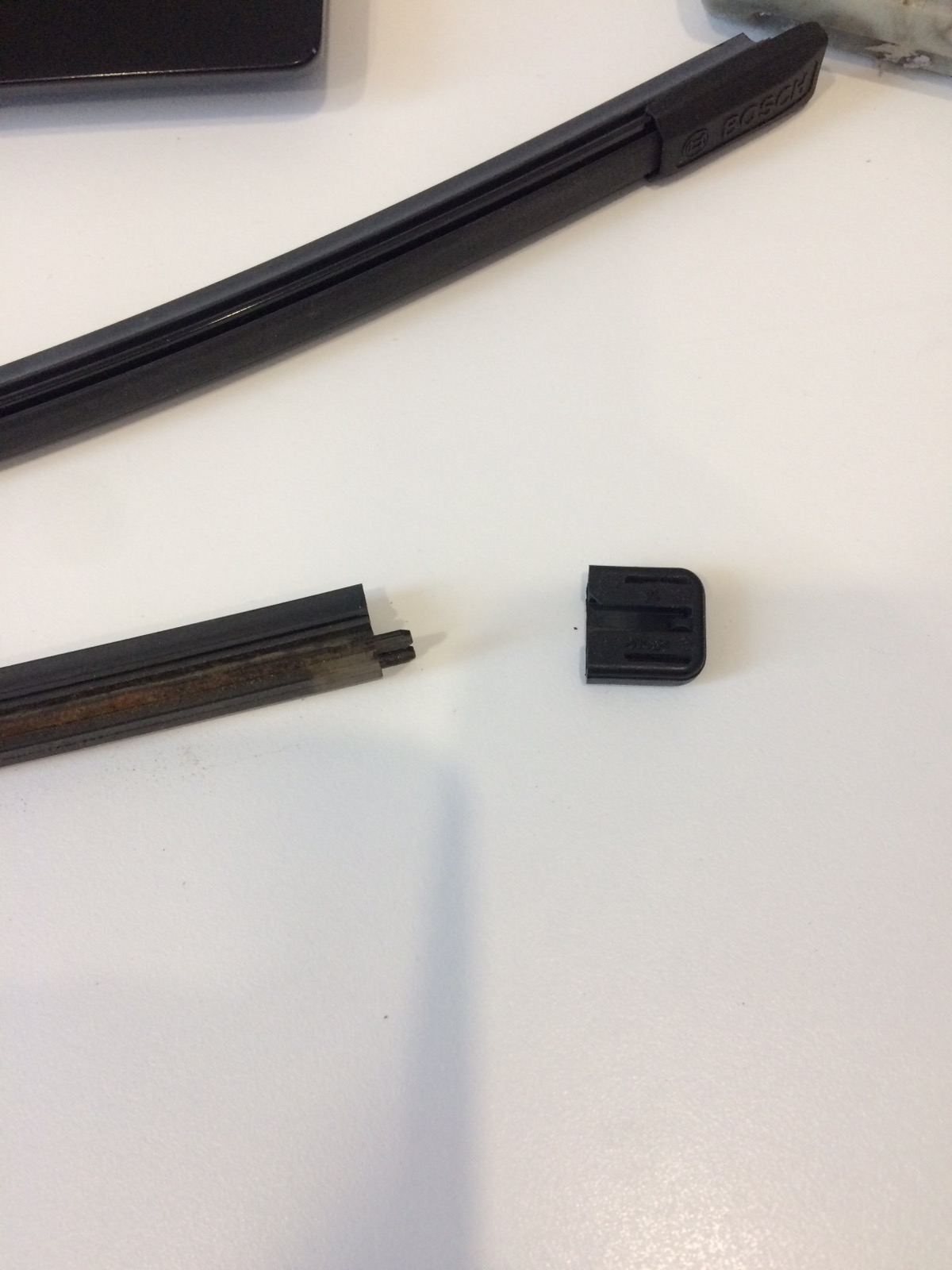

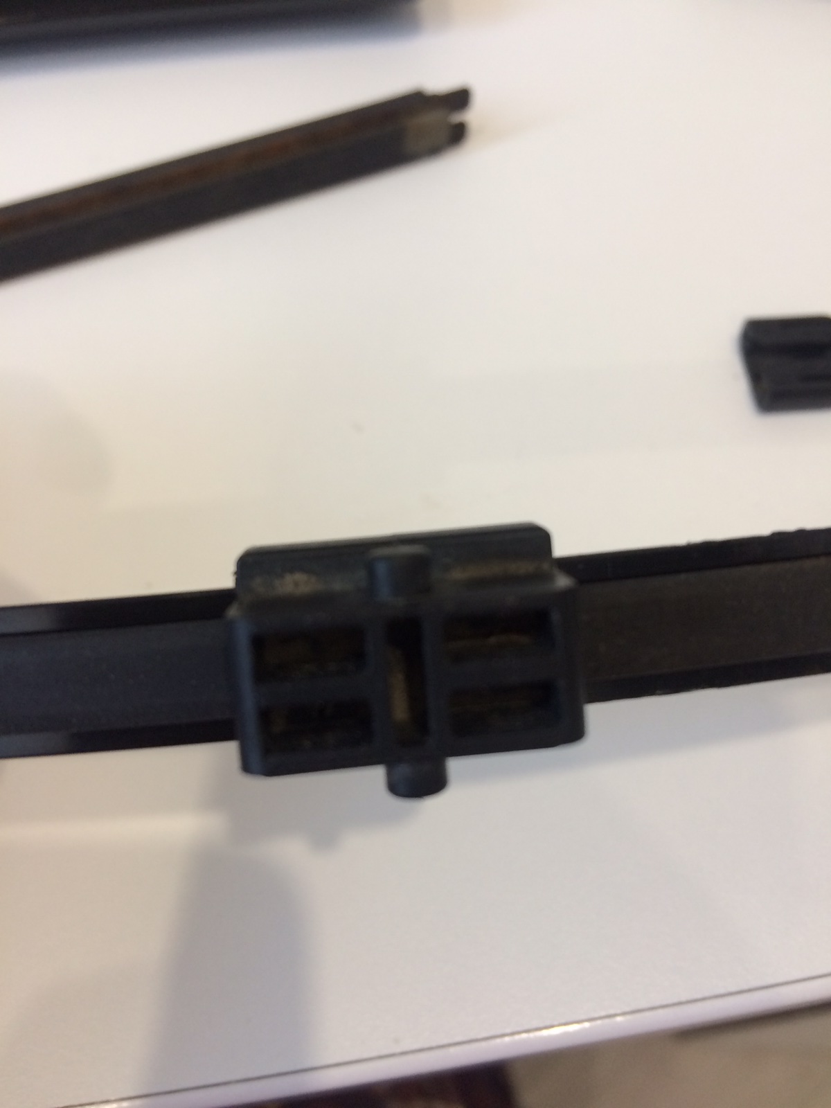

Задняя щетка покрылась ржавчиной и поэтому нужна была замена.
Можно купить на aliexpress "родную" почти за 12$

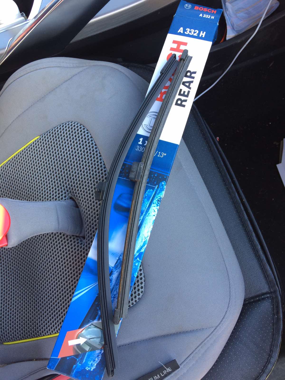

Можно купить Bosch за 18 бел.руб (7,5$) и сменить крепление. Ниже опишу данный вариант.

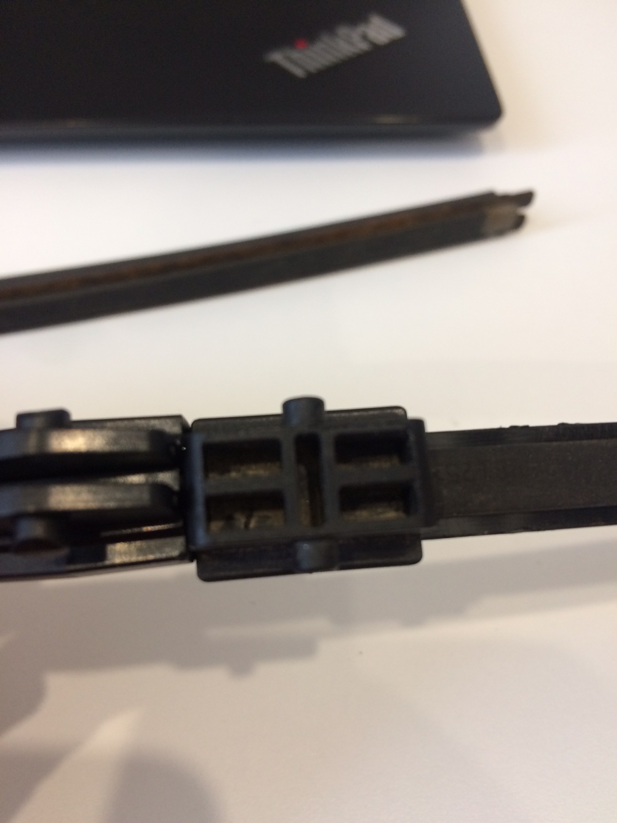

Покупаем заднюю щетку Bosch A332H ( 3397008635). Т.к. у нее крепление у́же, то необходимо переставить крепление с родной. (Слева крепление Bosch) - Снимаем колпачек с родной щетки просто потянув его; - Вытягиваем крепление;
- Берем Bosch и слегка сжимаем плоскогубцами дворник в месте крепления, извлекаем крепление;

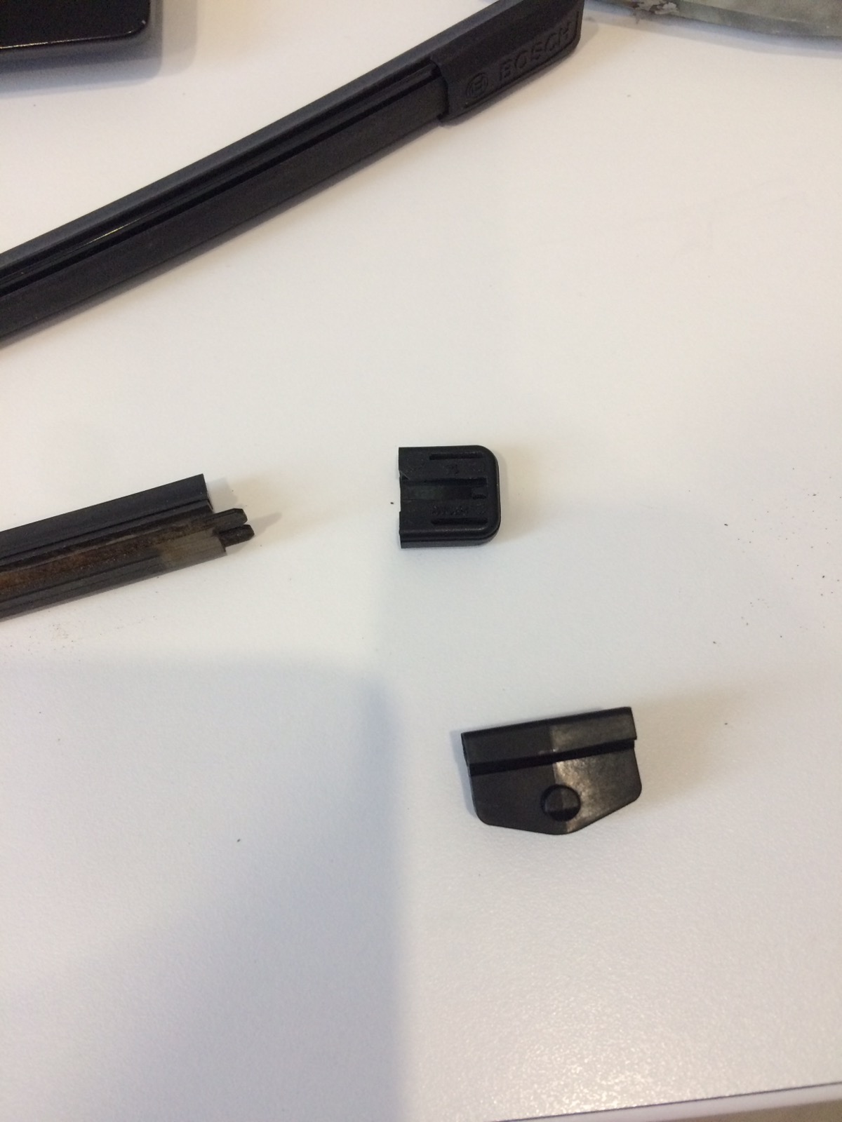

- Вставляем максимально глубоко одним боком старое крепление в новую щетку, сжимаем слегка плоскогубцами и вставляем полностью крепление.
Итого минут 5 от снятия старого дворника до установки нового.
Старое крепление на новом дворнике.

Уточнение по инструкции - для съема крепления на щетке Bosch не нужно пытаться снять концевые заглушки, как это делали на родной щетке, они крепко сидят и просто так не снимаются. Просто захватите плоскогубцами за край платикового крепления в центре щетки и на излом стащите его. Родное крепление не имеет выступа по центру со стороны щетки, поэтому, даже когда вы его наденете на щетку Bosch, оно может немного перемещаться по щетке и может потребовать дополнительного уплотнения.
