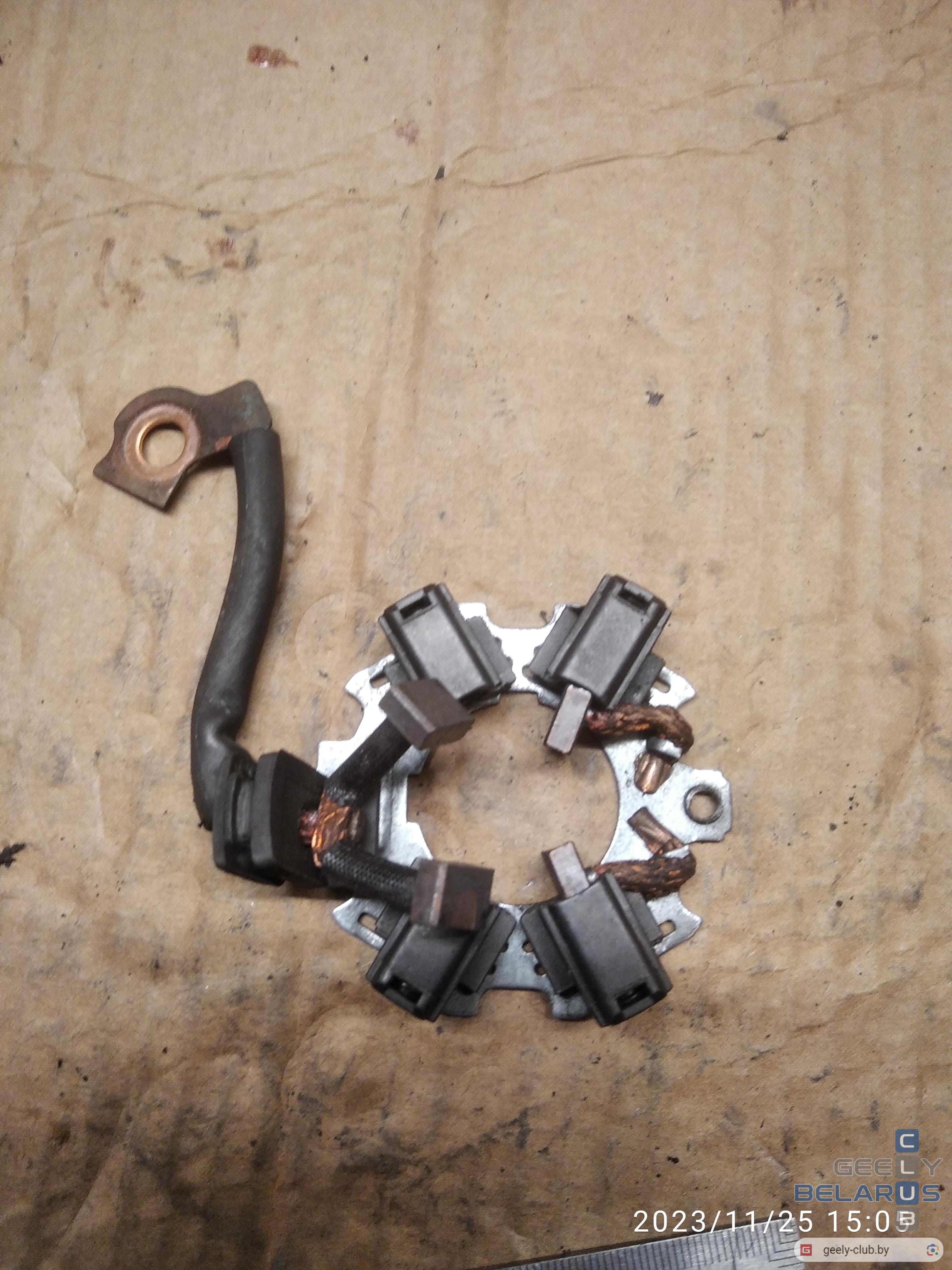

Потом я просто до винтика (кроме обгонной муфты) разобрал стартер, почистил от пыли, песка и поменял всю смазку на EP2, т.к. родная своему внешнему виду напоминала солидол родом из СССР и начинала парафиниться.
Все детали были в отличном состоянии. За исключением щеточного узла. За 75000 км остаток до индикатора износа 1-2 мм. Ну и горстка пыли от щёток в моторчике была огромная.
После сборки стартер начал работать бодрее и очень тихо. Показалась, что даже тише чем раньше).
На данный момент ищу новые щётки.
Модель стартера: CANGWEI QDY1233C
Столкнулся с точно такой же проблемой. Машине четыре года. Emgrand X7 Пробег 75000 км. Гарантия закончилась.
Нашел на просторах сети полезный ролик по этой теме:
А также статью на Драйве https://www.drive2.ru/l/576590495749243544
В случае с Geely Emgrand X7 входной патрубок фильтра снимать с кузова не нужно, да и его крепления спрятаны под пластиком бампера, снимать который на улице было не охота. В корпусе фильтра защёлок нет, поэтому его просто аккуратно сдвигаем назад.
Также нужно отщёлкнуть сзади из креплений корпуса воздушного фильтра клапан вентиляции адсорбера и шланг к нему.
Стартер снимается легко. Нужна головка на 13 с длинным воротком. Без длинного воротка задний болт открутить очень сложно. Между стартером и двигателем есть резиновая прокладка. На всякий случай купил запасную, но не пригодилась.

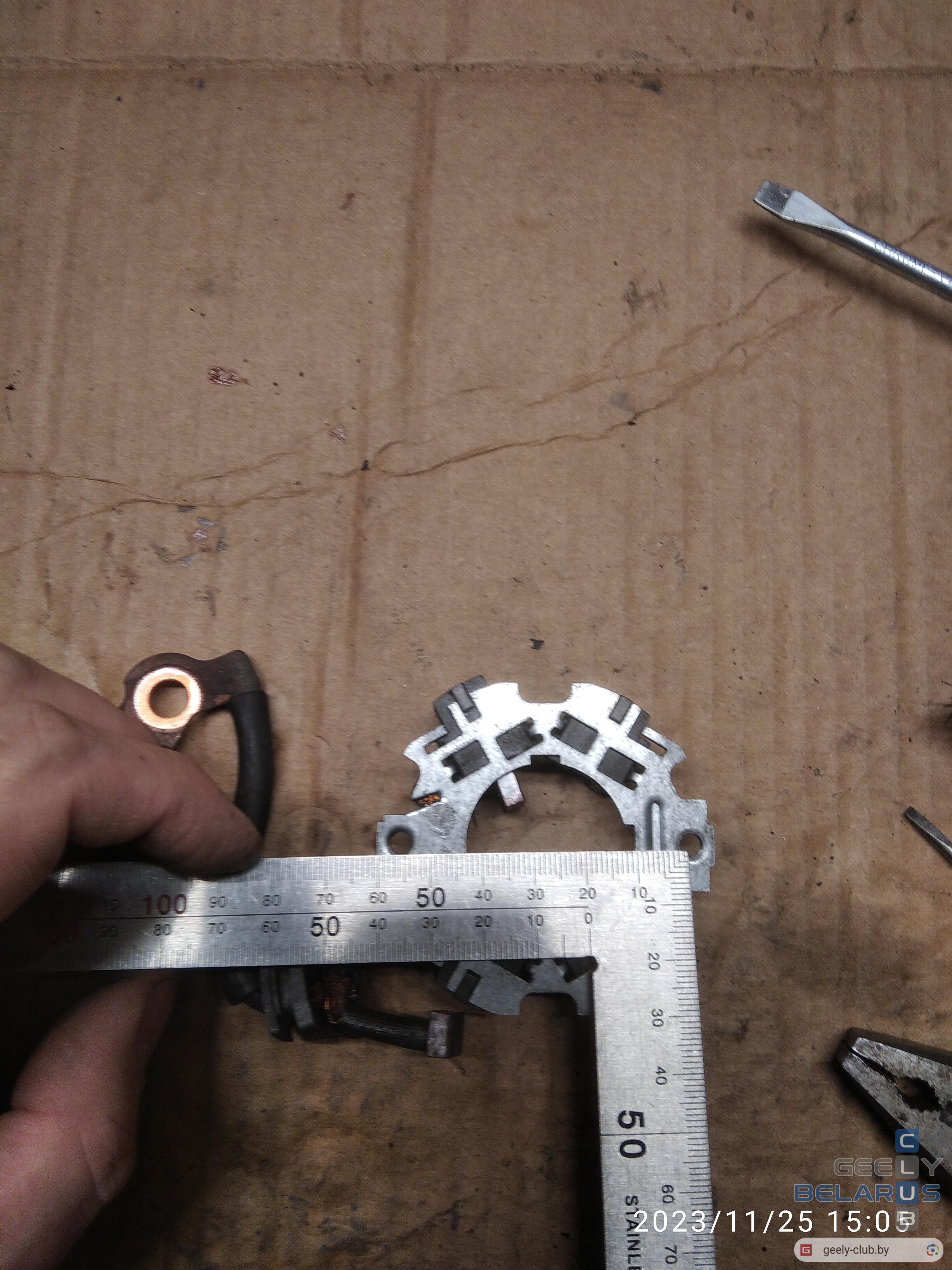

Что в итоге поставили?

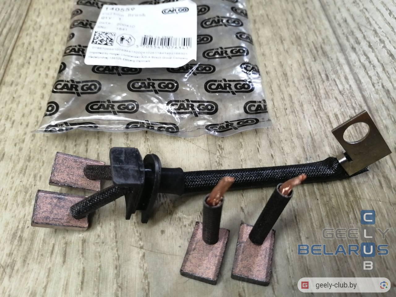

Могу ошибаться, но мне кажется подойдут щетки CARGO 140559
Размеры
A Length mm 17.30
B Thickness mm 4.40
C Height mm 11.80
D Lead length mm 80.00
D Lead length 2 mm 31.00
No./brushes 4

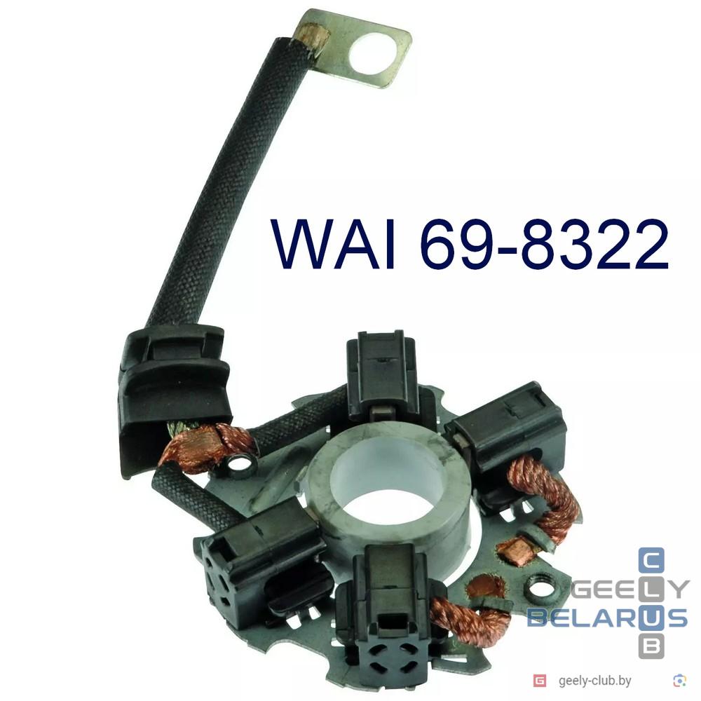

Пока ничего. Езжу на старых. Взял на замену эти
(WAI 69-8322)
Должны подойти. Здесь сразу узел в сборе, только клемма на втягивающее потребует доработки напильником. Потеплеет буду ставить.
