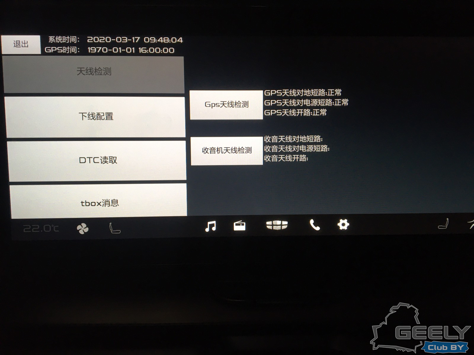

GPS-антенна вроде как определяется, но в тоже время сигнала не видно, по крайней мере дата/время со спутника не меняются.

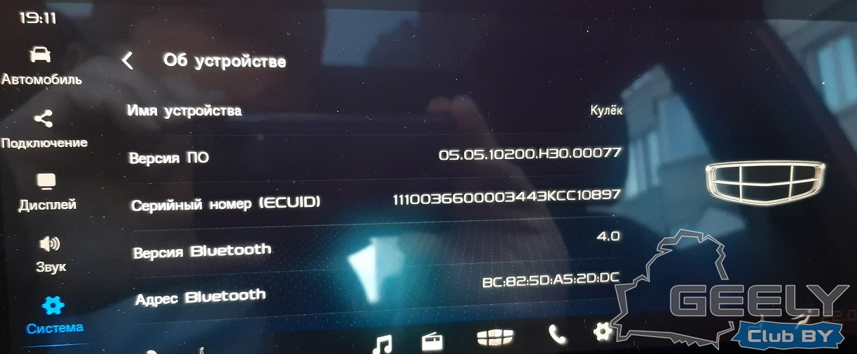

witales писал(а): На данный момент установлена 00053 версия прошивка.
Дилер приглашал на обновление? у меня 00077 прошивка

popesych писал(а): Дилер приглашал на обновление? у меня 00077 прошивка
Сразу после покупки или обновляли уже?

popesych
Сообщения: 68
Стаж: 6 лет 1 месяц
Авто: coolray флагшип
Как прошить мультимедиа Geely Coolray SX11? Обновление и альтернативный софт
witales писал(а): Сразу после покупки или обновляли уже?
сразу после покупки

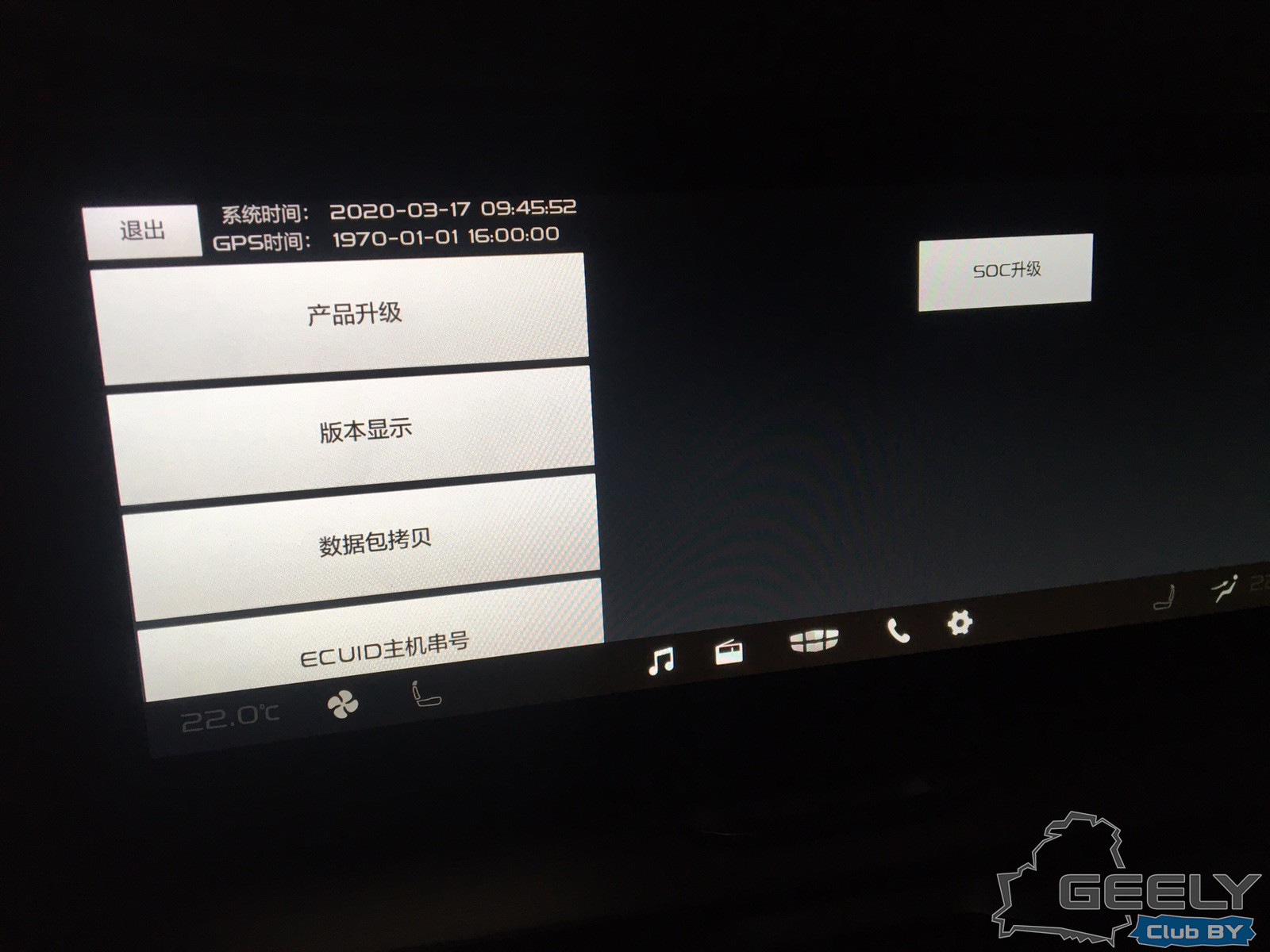

witales писал(а): без телефона и инженерный код ничего не дает.
а вот в этой прошивке в инженерном меню есть пункт APK?
https://www.fangfaku.net/e767209/
witales
Сообщения: 169
Авто: LR RR
В 53-ей версии нет такого пункта, иначе уже заменил бы-то что-нибудь штатное на нештатное :)
Посмотрите у себя.
popesych
Сообщения: 68
Стаж: 6 лет 1 месяц
У меня тоже нет... но у меня 77 прошивка... вдруг в 53 не убрали.
Китайцы чтобы ставить что-то сначала откатываются на 37, ставят с компа рут, а потом накатывают новую.
Думал, может и у нас такое прокатит.
А коды все пробовали в телефоне набирать? #*32280 и #*32281?
