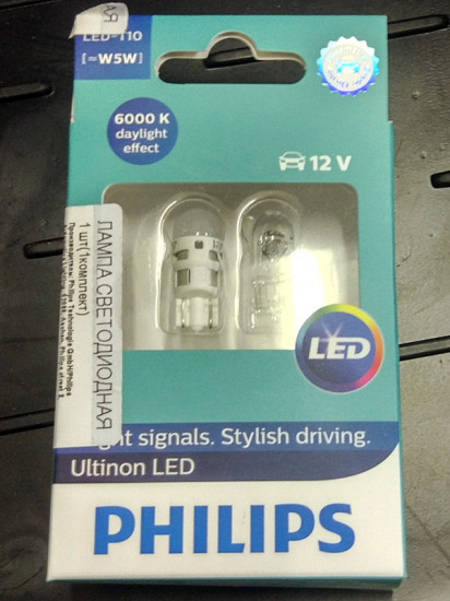

На предыдущей машине в линзы устанавливал ксенон - это конечно небо и земля по сравнению со штатным галогеном. Купив Атлас при первой же поездке ночью также стал вопрос замены, хотя и штатный свет не плох. У ксенона был один недостаток - наводка на радио, т.е. при его использовании радио работало с помехами. Отправившись в магазин за консультацией и приобретением комплекта света был убеждён консультантом в том, что Led-технологии шагнули далеко вперёд и хорошие лампы ничем не уступают ксеноновым, а также имеют ряд плюсов: не нужно сверлить крышки для вывода блоков розжига, нет наводки на радио, время розжига моментально, срок службы гораздо выше. В итоге: был приобретён комплект Led-ламп специально для линзованных фар за 130 р.
- Светодиодные лампы Philips - W5W / T10 PHILIPS Ultinon LED 6000К 11961ULWX2
И комплект лам в габариты, чтобы все светило одинаково белым
Далее снимаем пластик под капотом. Пистоны, которые крепятся к крыльям под резинками. Сломал 4 из 6((
Новые купил без проблем.
Снимаем крышки с фар и вместо штатных ламп устанавливаем свежекупленные (в ближнем у нас кстати цоколь H7).
Далее ставим пластик в обратном порядке.
Вот результат работы новых ламп.
