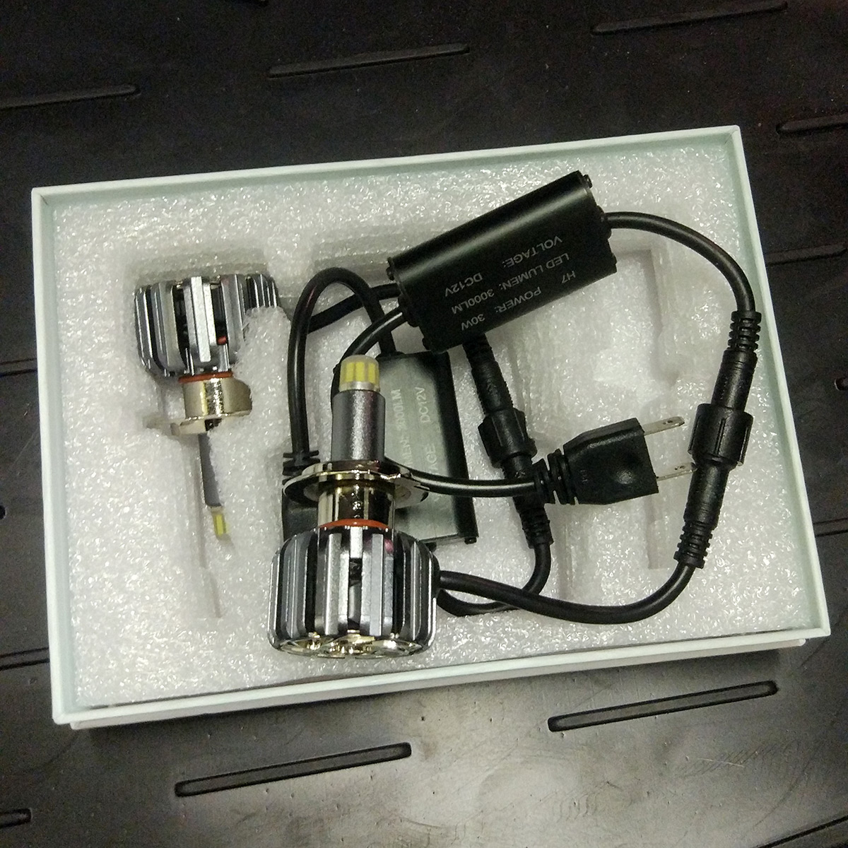

На предыдущей машине в линзы устанавливал ксенон - это конечно небо и земля по сравнению со штатным галогеном. Купив Атлас при первой же поездке ночью также стал вопрос замены, хотя и штатный свет не плох. У ксенона был один недостаток - наводка на радио, т.е. при его использовании радио работало с помехами. Отправившись в магазин за консультацией и приобретением комплекта света был убеждён консультантом в том, что Led-технологии шагнули далеко вперёд и хорошие лампы ничем не уступают ксеноновым, а также имеют ряд плюсов: не нужно сверлить крышки для вывода блоков розжига, нет наводки на радио, время розжига моментально, срок службы гораздо выше. В итоге: был приобретён комплект Led-ламп специально для линзованных фар за 130 р.

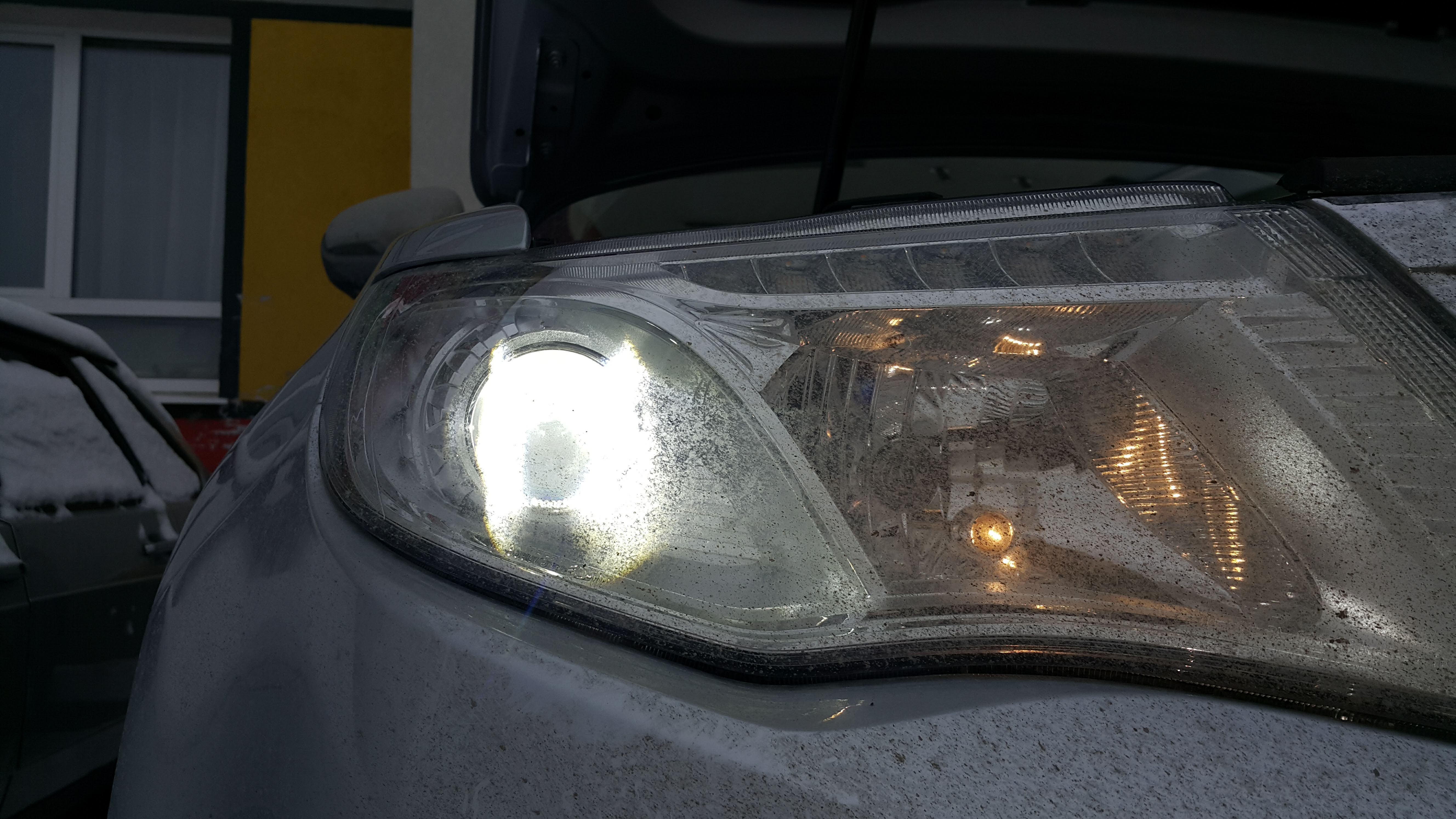

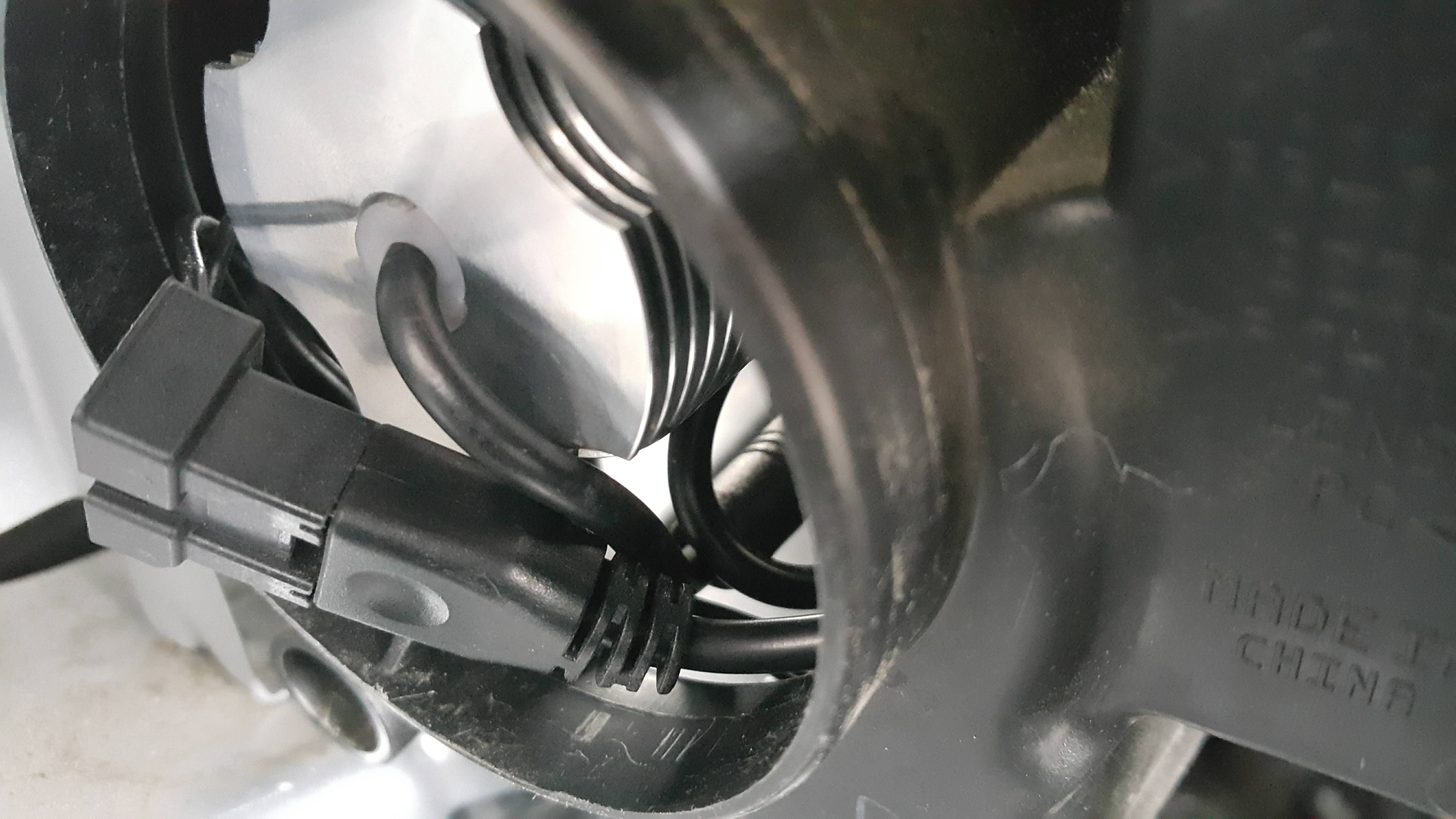

Снимаем крышки с фар и вместо штатных ламп устанавливаем свежекупленные (в ближнем у нас кстати цоколь H7).

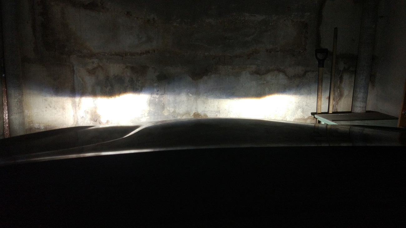

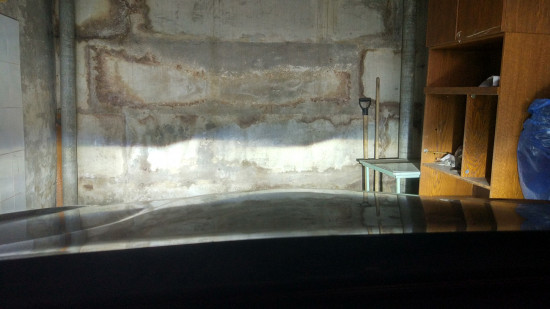

Вот результат работы новых ламп.

еще бы отрегулировать на стенде , что бы не слепило других. По фото видно что границы не ровные и засвет в левую сторону большой. Будите слепить других, а это не приятно.

snk131 писал(а): 11 ноя 2018, 17:29 еще бы отрегулировать на стенде , что бы не слепило других. По фото видно что границы не ровные и засвет в левую сторону большой. Будите слепить других, а это не приятно.
Границы как и у галогена, просто не сфоткал когда сравнивал. В предыдущей машине (киа) устанавливал в штатные линзы ксенон и затем заехал сразу на стенд проверили и удивились мол зачем приезжал, за три года никто из встречных не моргал. Ну а про атлас пока ещё ничего не скажу время покажет.

Sashokpgs писал(а): 11 ноя 2018, 18:02
Стоимость регулировки на стенде смешная, лучше проверить . Тем более никто не гарантирует что на заводе нормально отрегулировали свет. Но судя по фото у Вас не все в порядке со светом, пучок должен бить на обочину, тойсть в правую сторону больше, у Вас наоборот .

snk131 писал(а): 12 ноя 2018, 07:37
Ну Хз как вы по фото сделанным внутри захламленого гаража так определяете))) с линзами проблем по регулировке быть не должно(если с завода все ок) от замены ламп регулировка не сбивается да и лампы я брал специальные для линз. Если бы на ближний не было бы линз я бы ничего не менял - карма дороже, сам не люблю когда колхозники на б3 слепят.

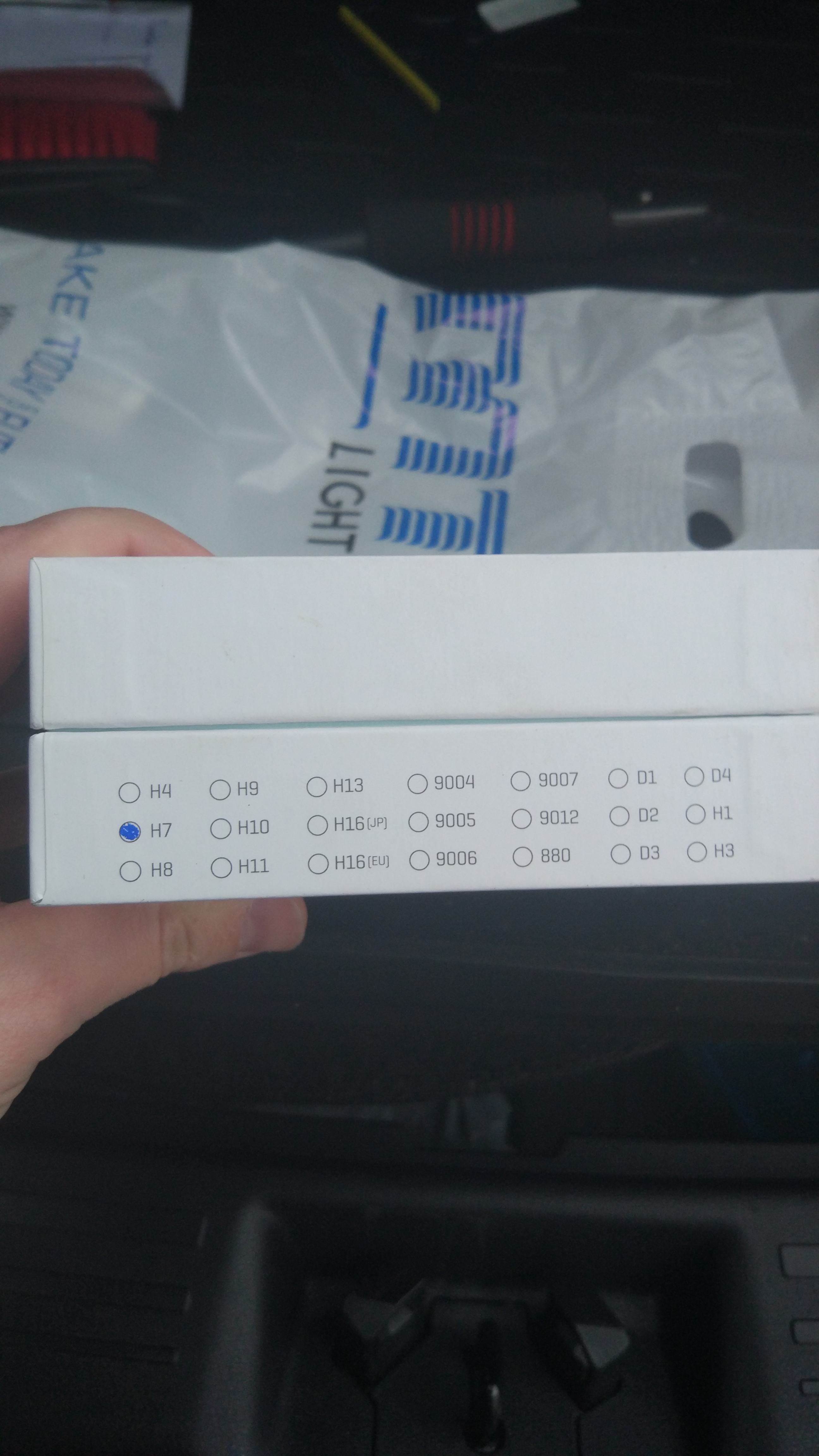

Sashokpgs писал(а): 11 ноя 2018, 13:24 В итоге: был приобретён комплект Led-ламп специально для линзированных фар за 130 р.
Можете указать конкретные модели? Заранее спасибо
Sashokpgs
Сообщения: 99
Re: LED-лампы в ближний свет
monomakh писал(а): 12 дек 2018, 22:40
Sashokpgs писал(а): 11 ноя 2018, 13:24 В итоге: был приобретён комплект Led-ламп специально для линзованных фар за 130 р.
можете указать конкретные модели? заранее спасибо
Вечером гляну коробку...

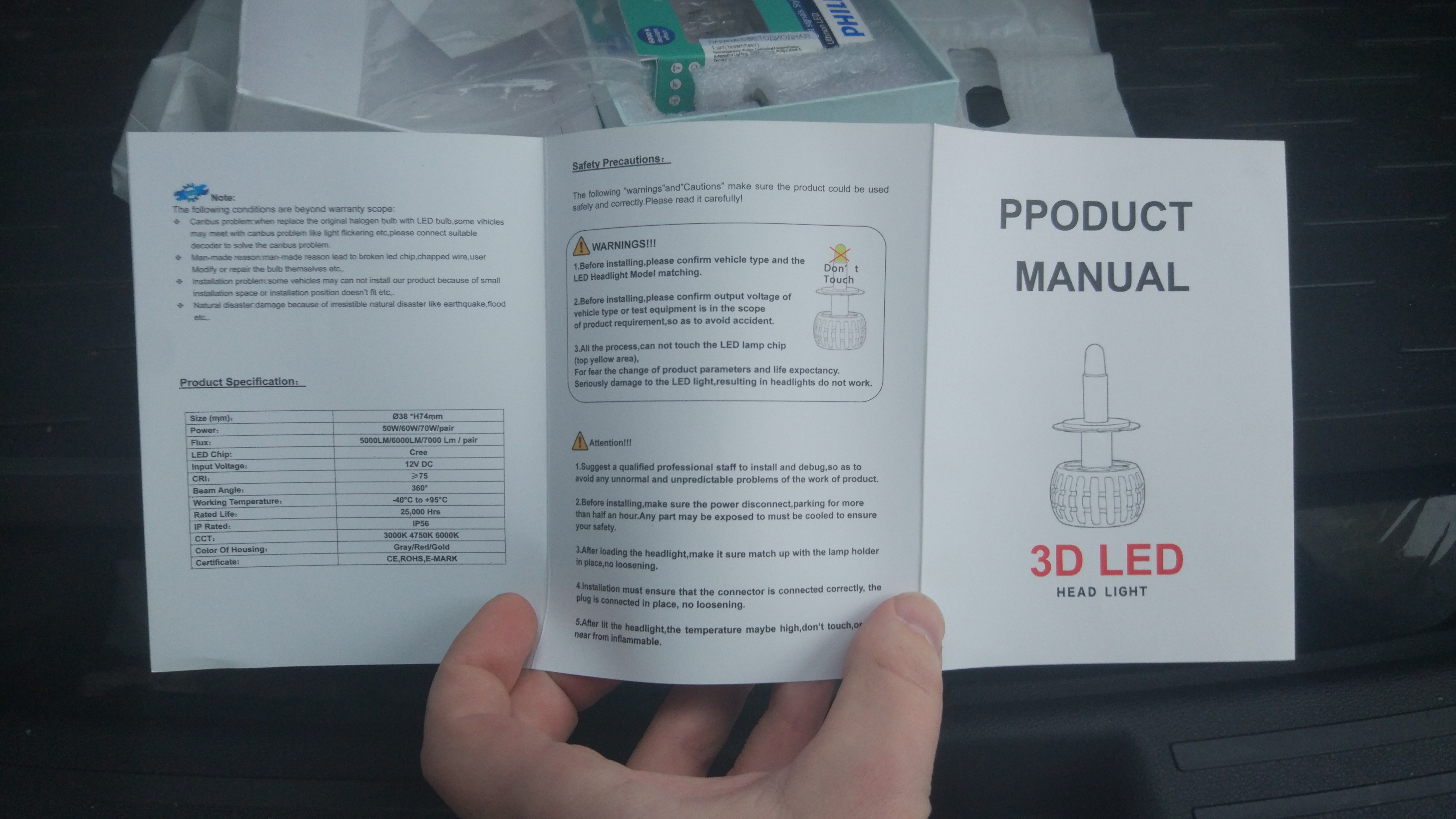

Поделитесь информацией о модели Led-лампы для Geely Atlas!
Sashokpgs
Сообщения: 99
Вот...
