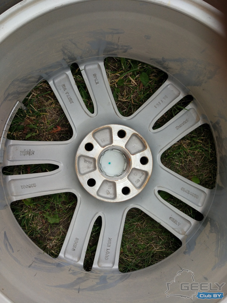

Поставил от Mitsubishi или Lancer, или Colt, R17. Разница в гайках: на джилишный дисках для Atlas - конус, на дисках от Mitsubishi - сфера,
до суппорта от спицы 5-7 мм.
Купил датчики в Минске. Коды в машине прочитал лаунчем, сбросил на Вайбер продавцу, он прописал ID в датчиках и отправил их мне.
P.S. температуру показывают точнее оригинала, машина их увидела сразу, проблем нет. Дешевле чем с Китая.
