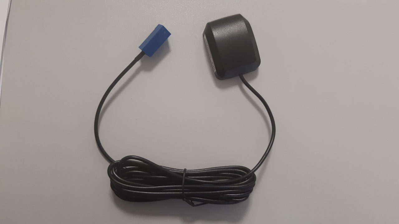

Буквально с недавних пор стало известно (благодаря хорошим людям с клуба), что в Emgrand Х7 есть навигация, но для нас ее не укомплектовали парой электронных компонентов.
Для того, что бы все работало и выглядело, как с завода, нам нужно:
- GPS-антенна с разъемом (купить X47);
- Разъем на плату (купить X47);
- Приложение навигации (.apk).
ВНИМАНИЕ! все манипуляции вы делаете на свой страх и риск. Если вы не сильно дружите с паяльником лучше обратиться к специалисту.

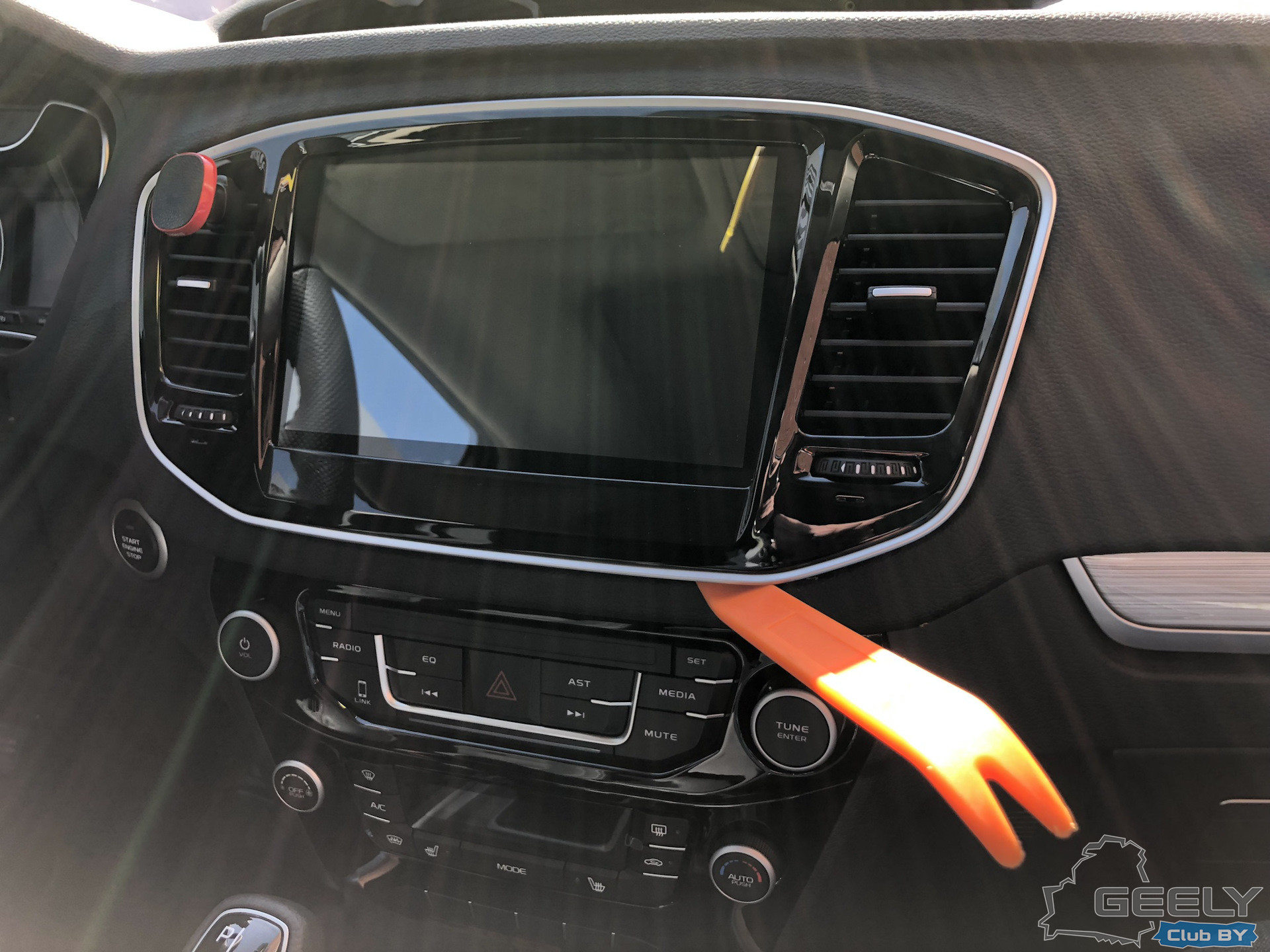

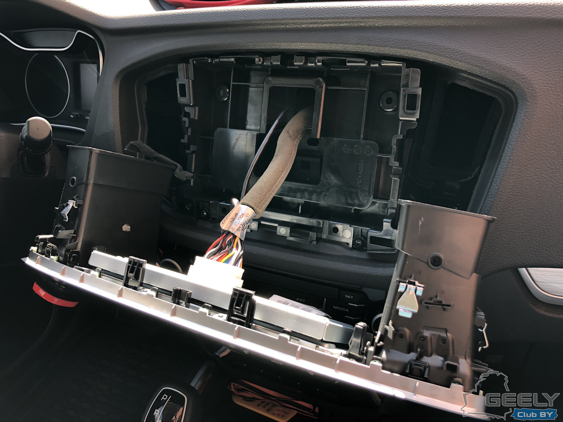

1.Первым делом снимаем ГУ, это сделать не сложно главное не бояться, сидит оно плотно, тут главное его подцепить чем-то пластиковым, чтобы не повредить обшивку и рамку.
подцеплять лучше в этом месте, как показала практика

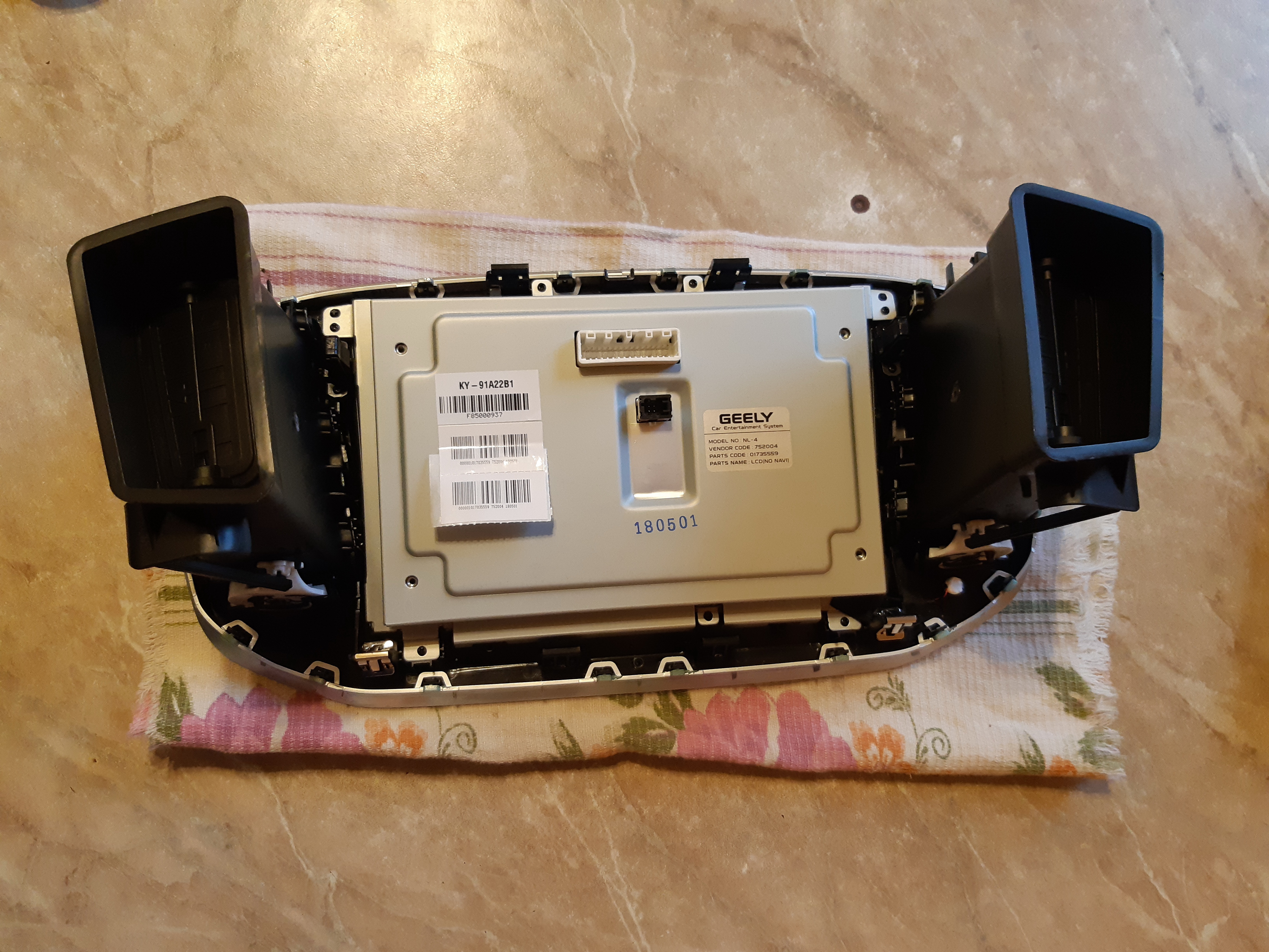

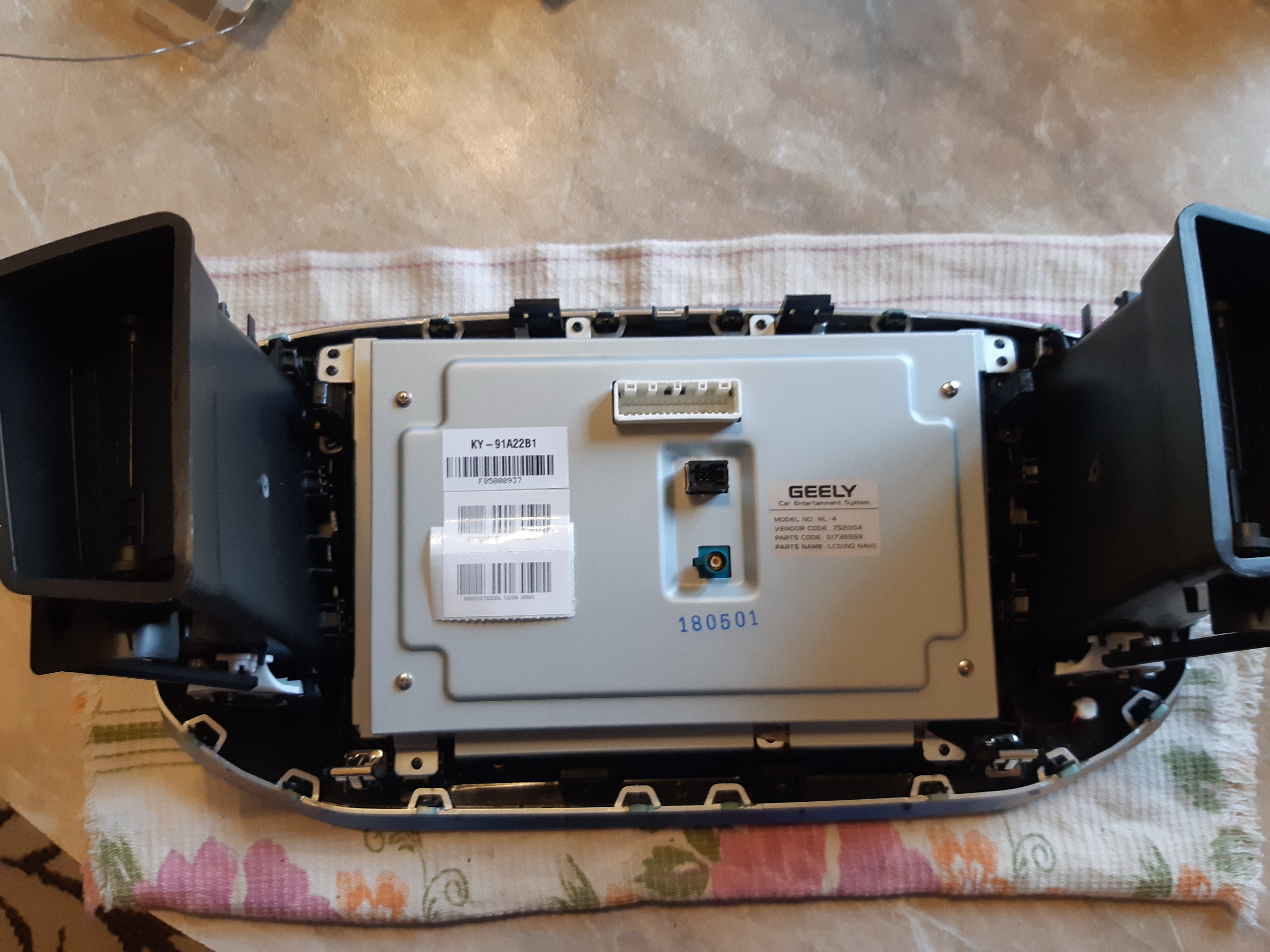

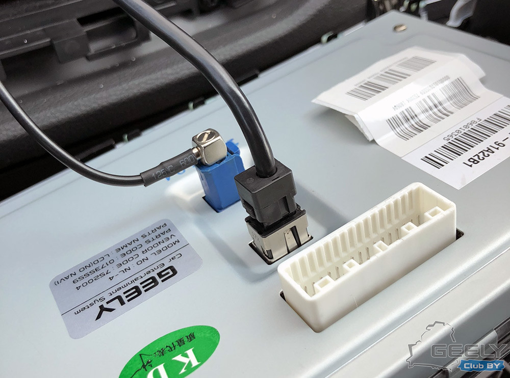

2. После снятия перед вами на задней крышке будет 2 разъема, это USB и все остальное (входы, выходы, питание и т.д.)
Под низ рекомендую подкладывать что-нибудь мягкое, так как панель лакирована, а экран - стекло, и он один.

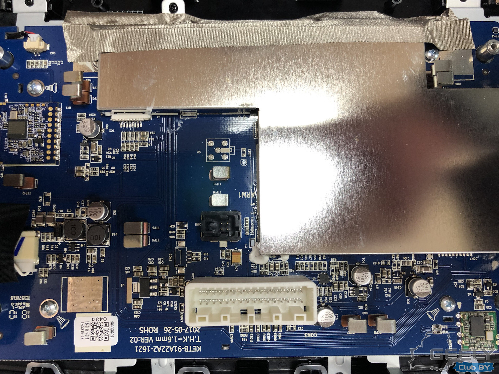

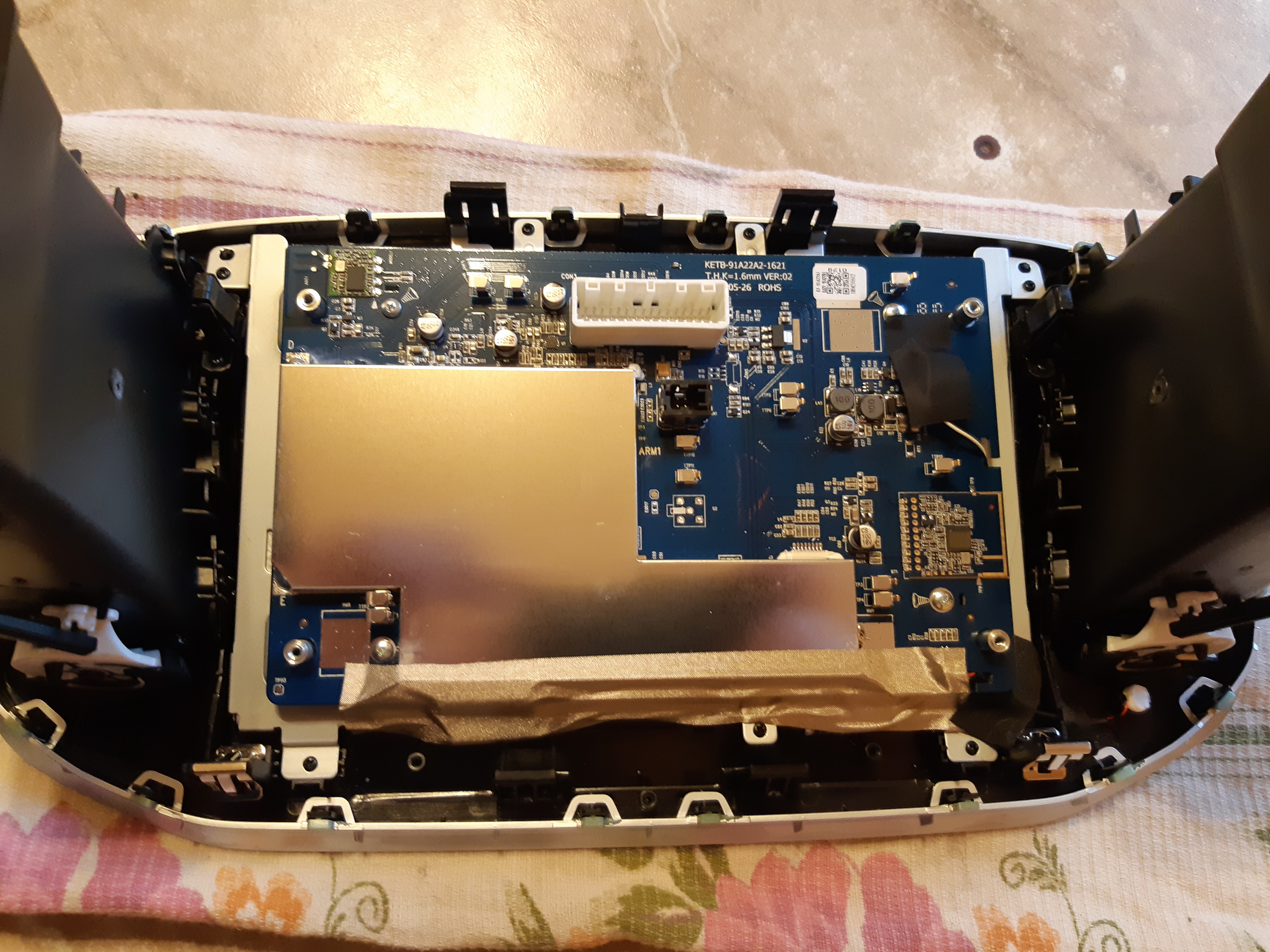

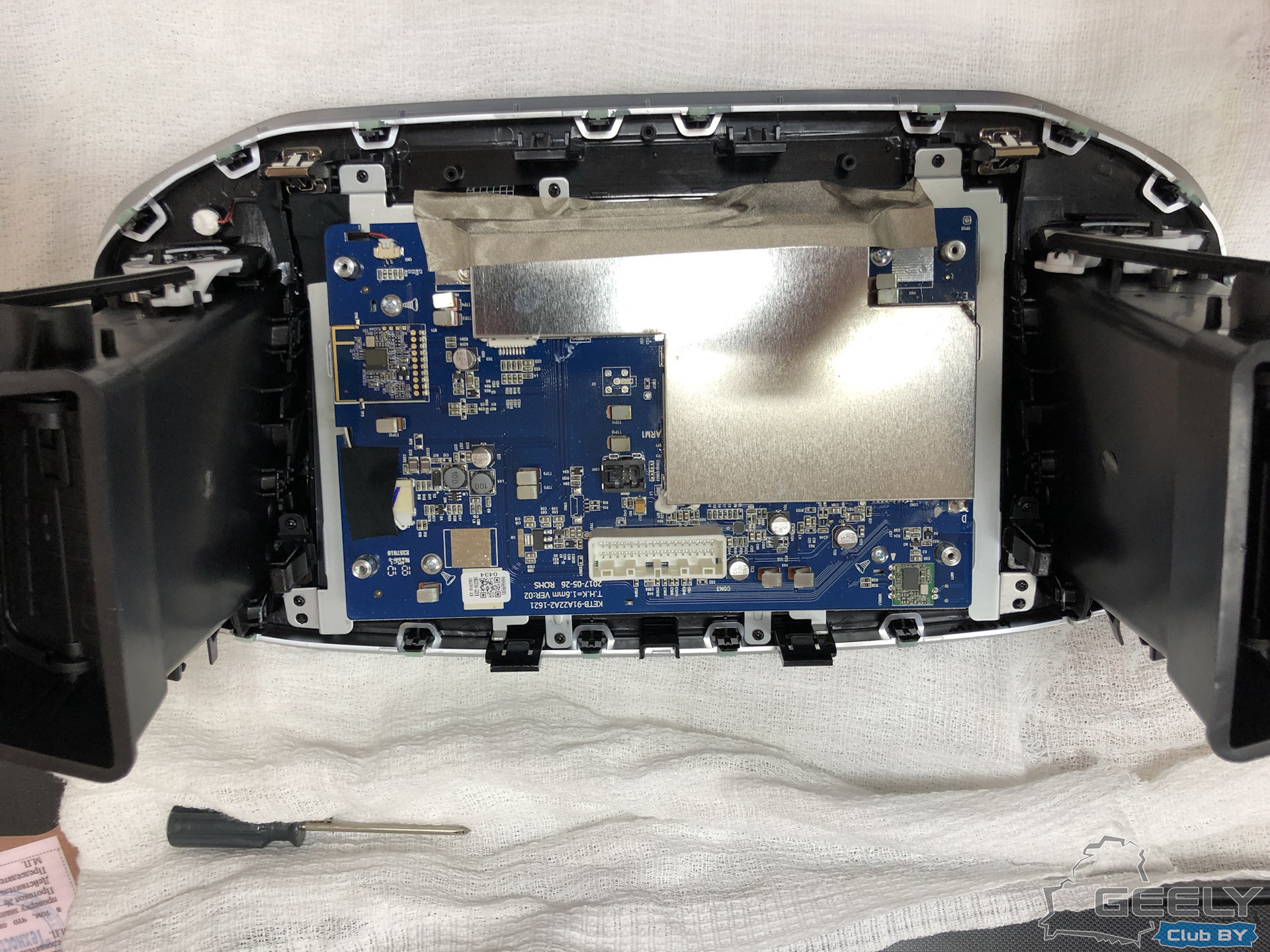

3. Снимаем крышку заднюю, отключаем микрофон и подсветку матрицы, тут все просто. Далее на таких же 4-х болтах держится и плата.
А теперь самое интересное, чтобы комфортно работать, нужно снять экран (металлическая пластина на всю плату), под ним будет 2 разъема, тачскрина и дисплея.
Когда это все снимется все хорошо и удобно. Но я поступил по другому и тем самым потерял почти 3 часа, я аккуратно отогнул плату.
Будьте внимательны, не повредите шлейфы!!!

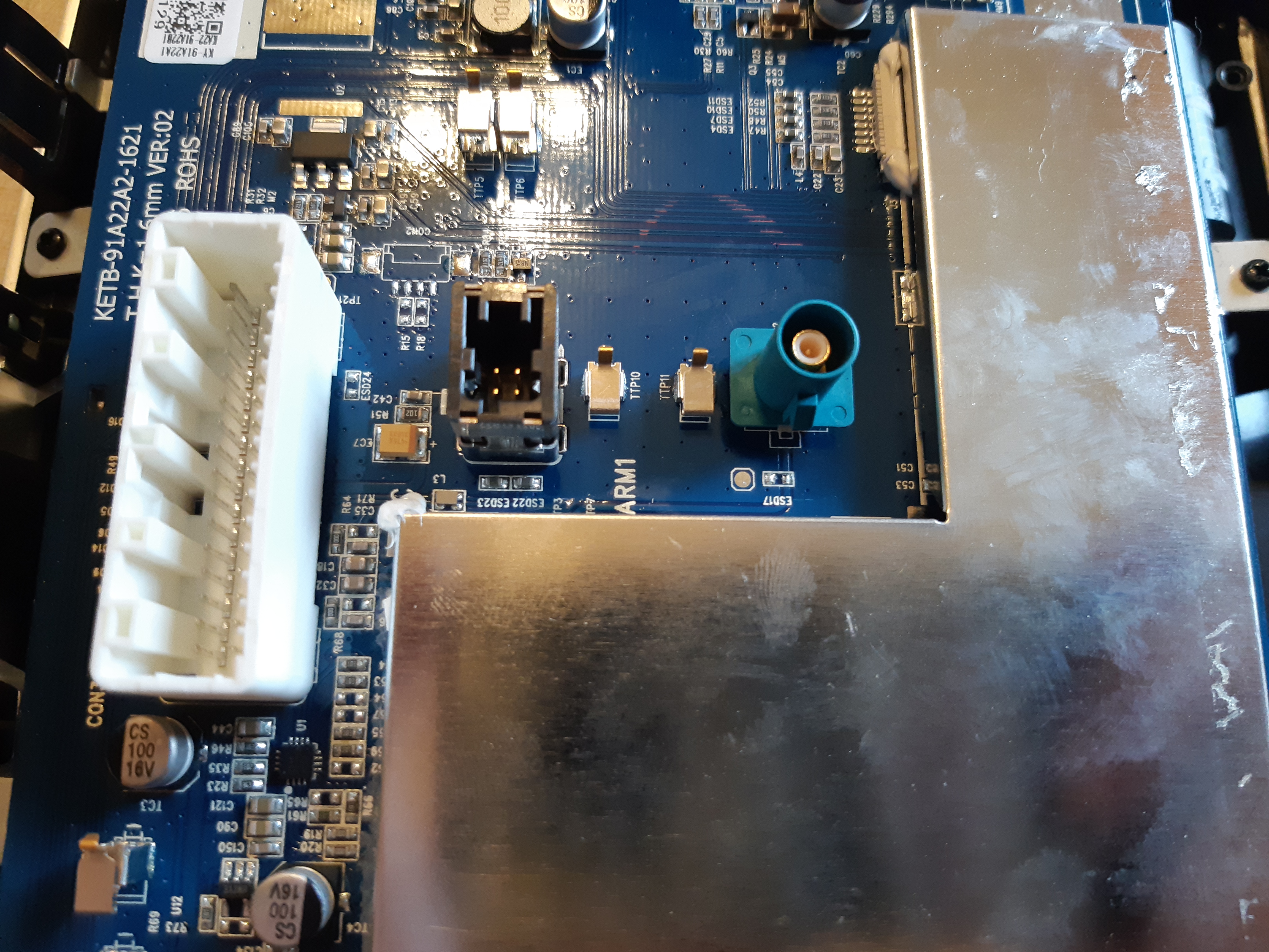

Отверстия залиты припоем, чтобы впаять разъем, нужен фен, прогреваем и вставляем. Но так как я, не обжился за 15 лет феном, сделал по другому
Подготовьте жало диаметром 1,2-1,25 мм и прогревая им припой прочищайте отверстия.
4. Далее вставляем разъем и припаиваем, но мне пришлось подпилить ноги, так как не очень хорошо освободил отверстия от припоя.
5. Собираем все обратно. В крышке есть отверстие как раз под тот разъем который я купил

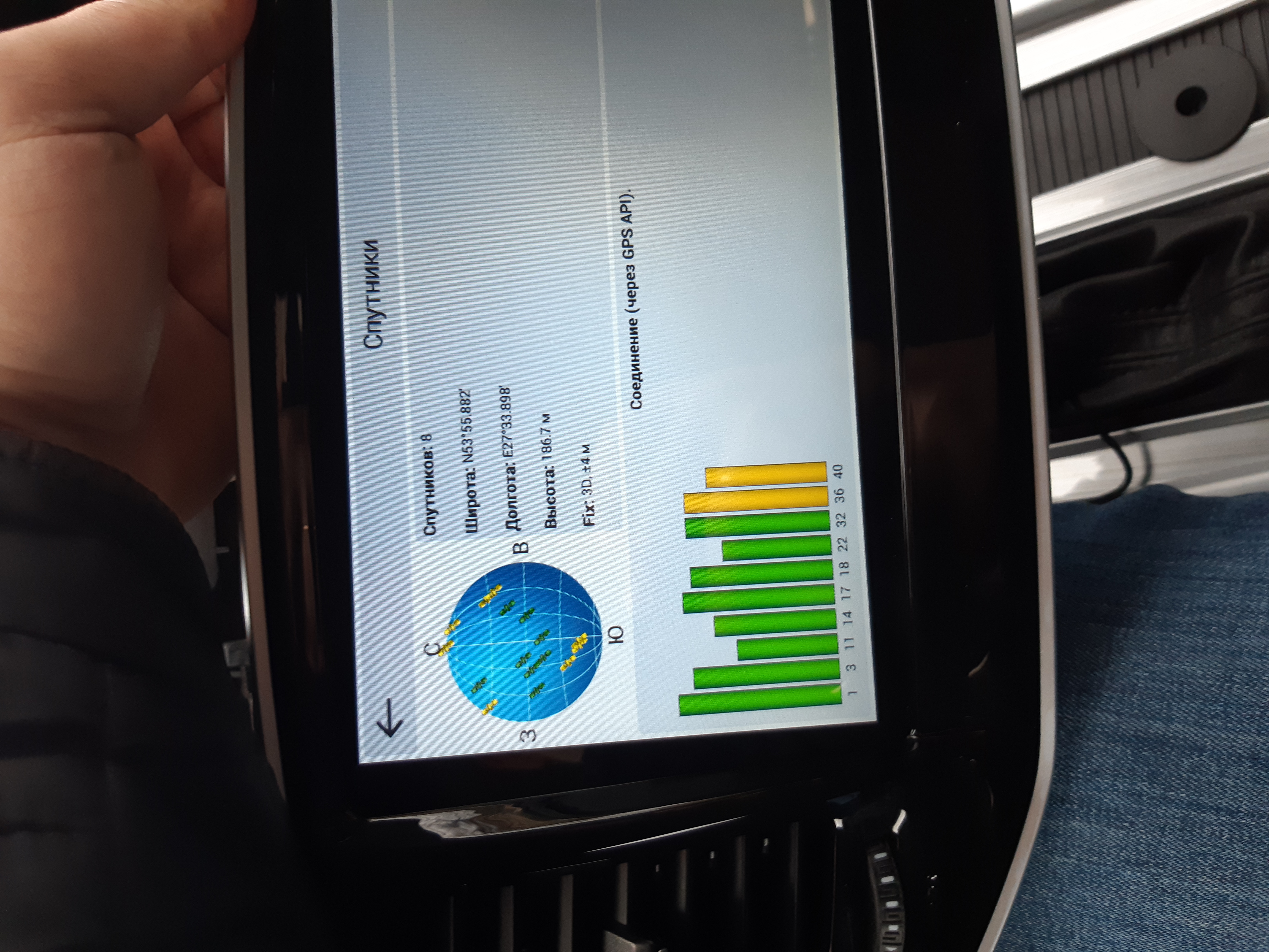

6. Теперь запускаем программ и видим результат, у меня ловит стабильно от 7 до 13 спутников, обычно это 8-9.

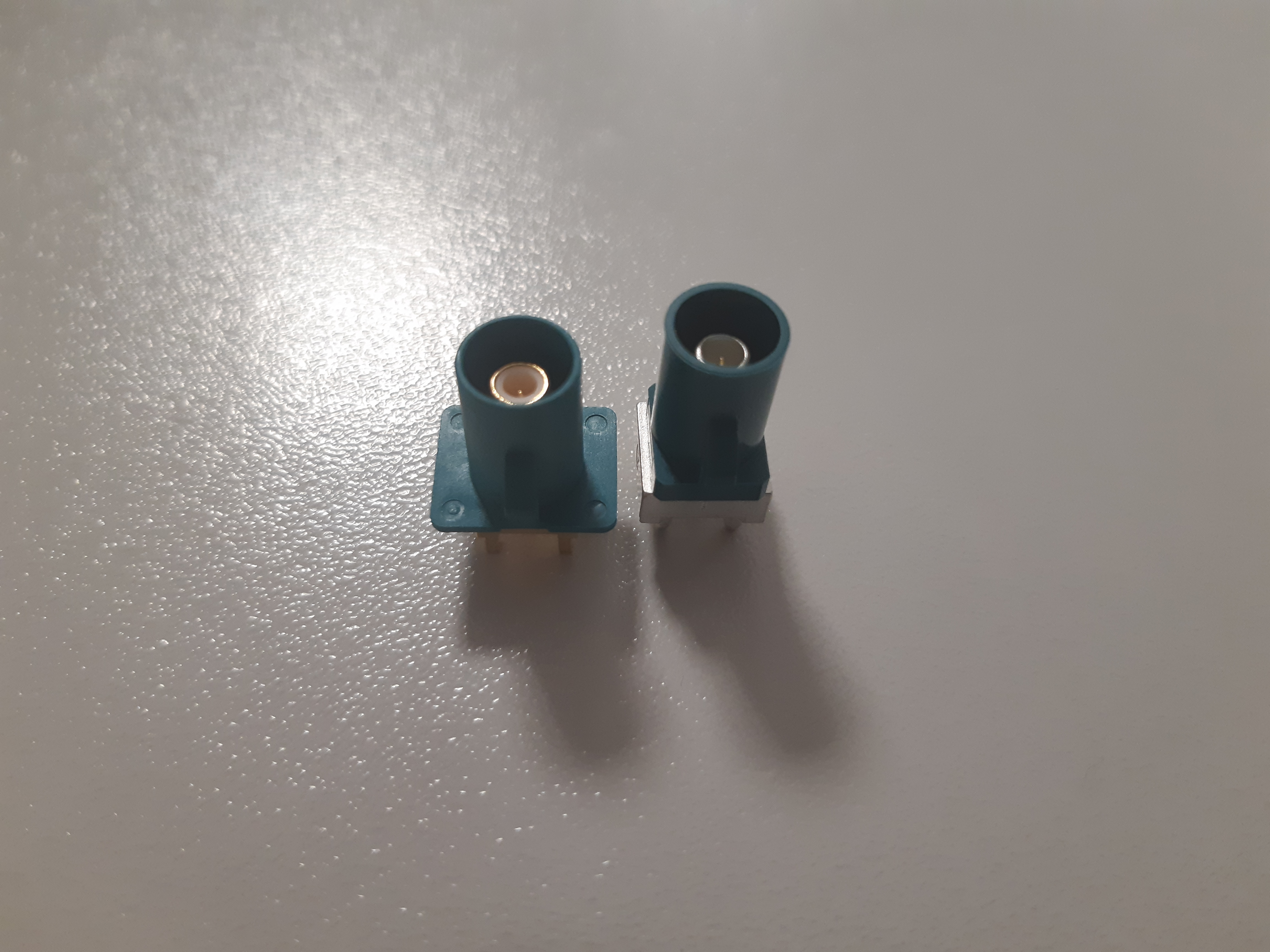

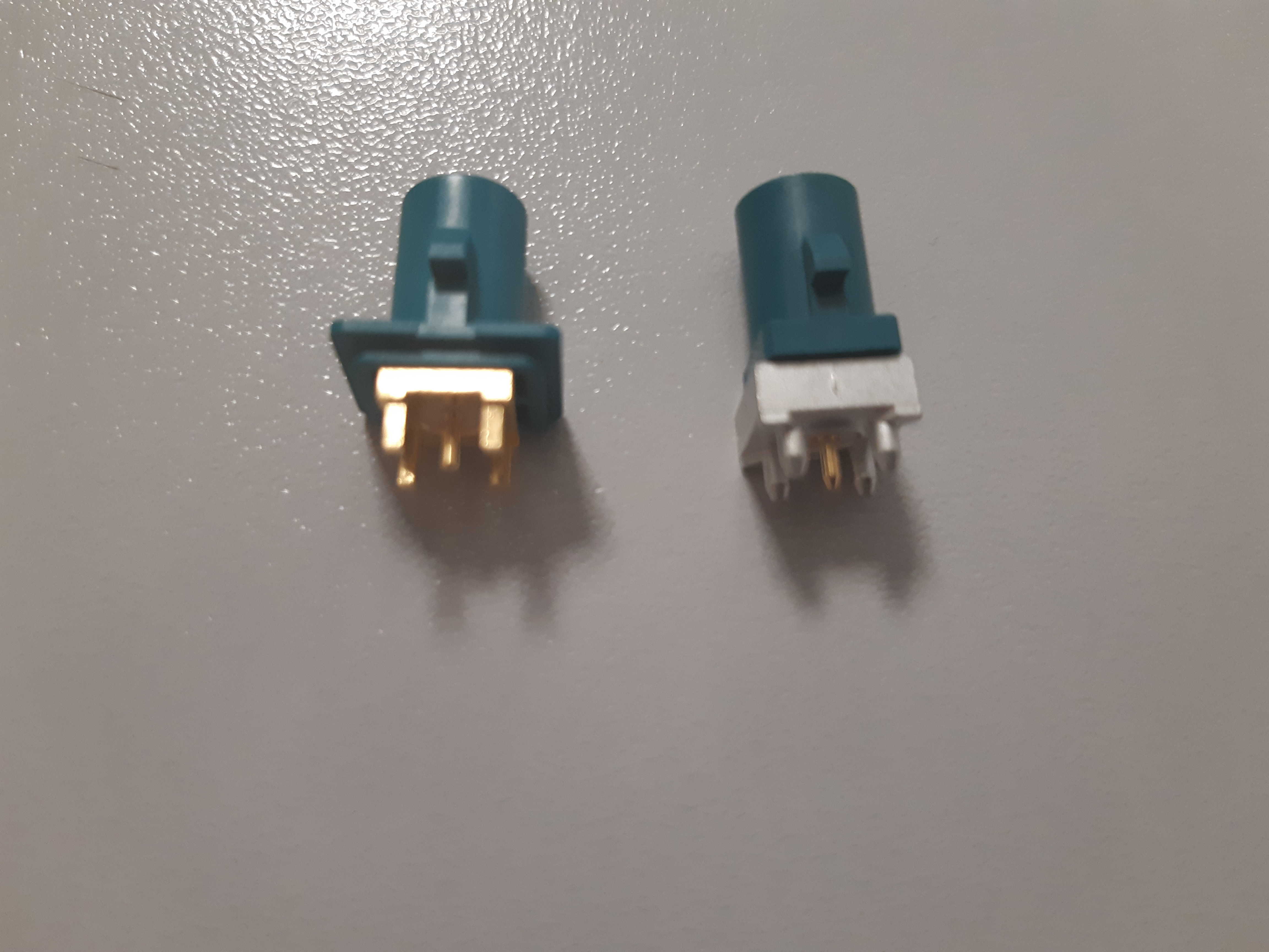

Разъемы<br />2FA1-NZSP-PCBB6<br />FA1-NZSP-PCB-2
Разъемы
2FA1-NZSP-PCBB6
FA1-NZSP-PCB-2
Разъемы
2FA1-NZSP-PCBB6
FA1-NZSP-PCB-2

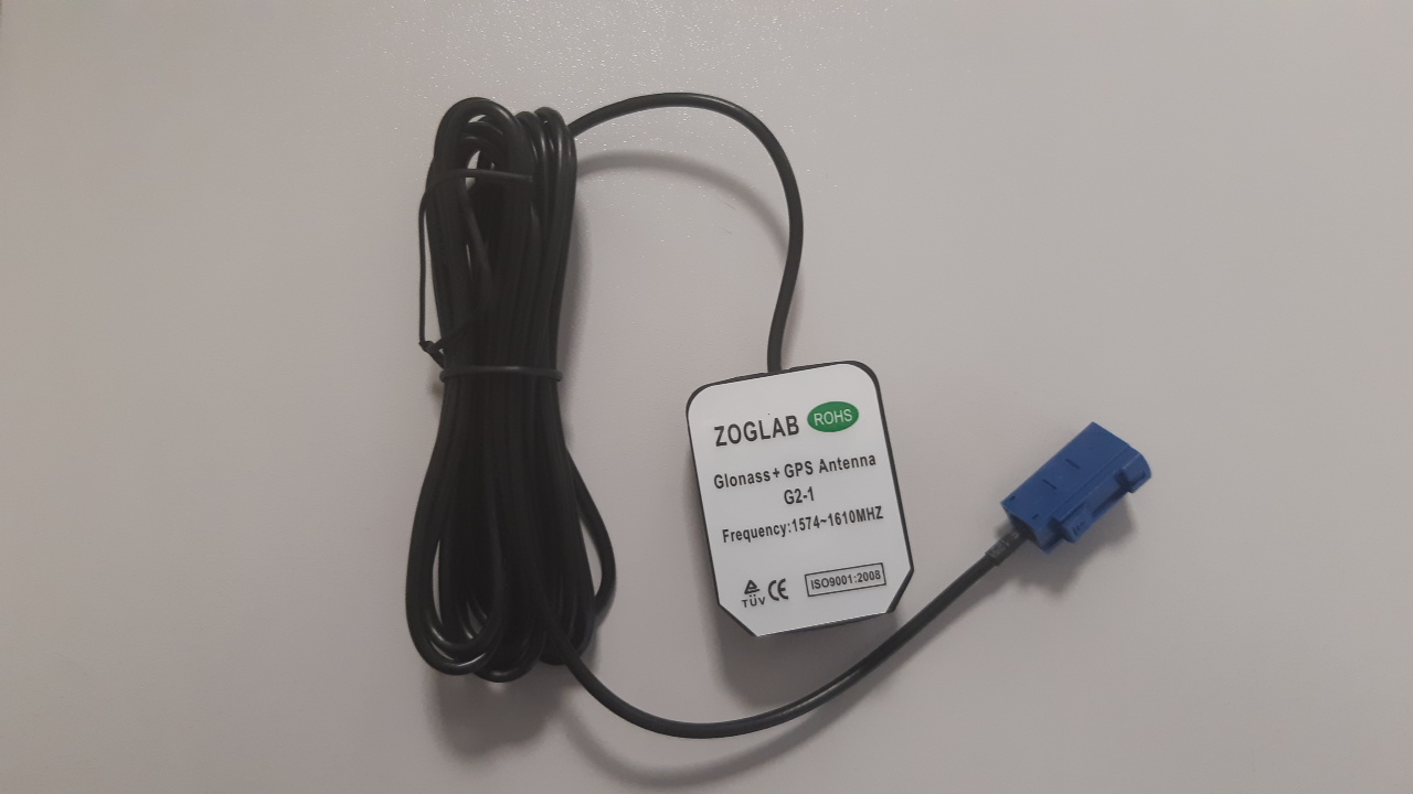

Антенна<br />ANT GPS/GLONASS G2-1 FAKRA-C 3M
Антенна
Антенна

Реализация навигации в Geely Emgrand X7 NL-4. Как правильно припаять разъём GPS антенны
Разъем на антенне перепаивали?
aviator
Сообщения: 14
Авто: Geely X7 2.0 Lux
Непрочитанное сообщение aviator »
Lesha писал(а): 12 ноя 2018, 17:45 Разъем на антенне перепаивали?
нет, разъёмы подобраны так чтобы ничего не перепаивать

Вот глядя на задний вид ГУ пока не понял к чему цепляется камера заднего вида?
aviator
Сообщения: 14
Re: Реализация навигации в Geely Emgrand X7 NL-4
Sima73 писал(а): 13 янв 2019, 22:26 Вот глядя на задний вид ГУ пока не понял к чему цепляется камера заднего вида?
она цепляется к другому блоку, есть еще один
