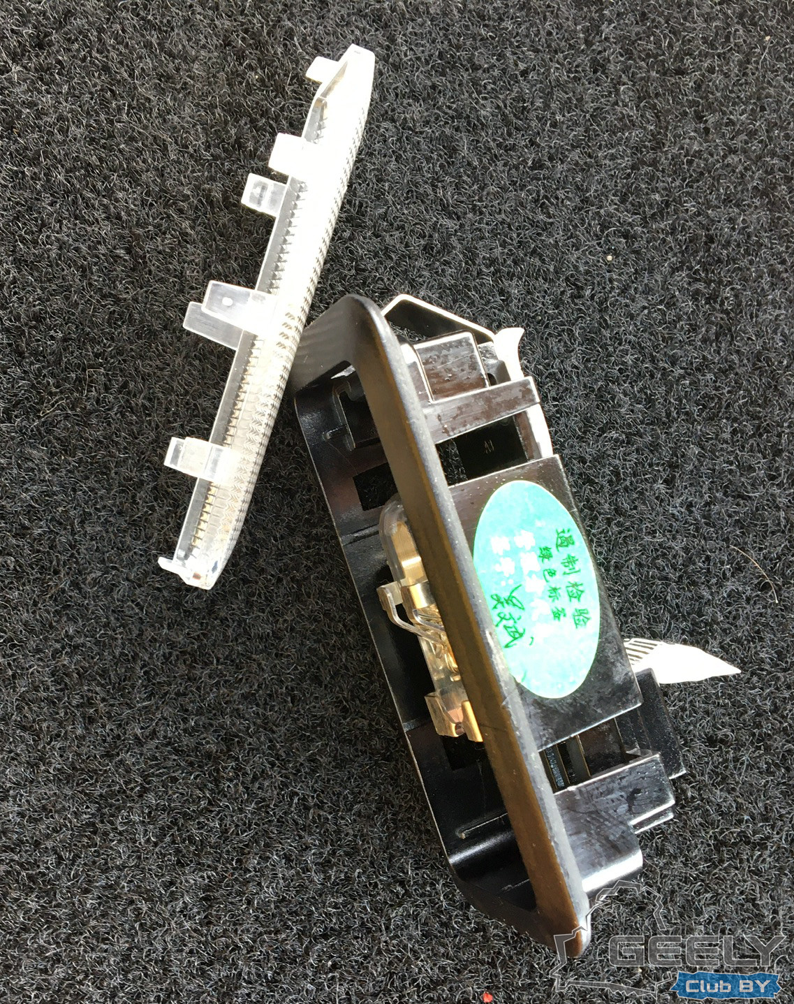

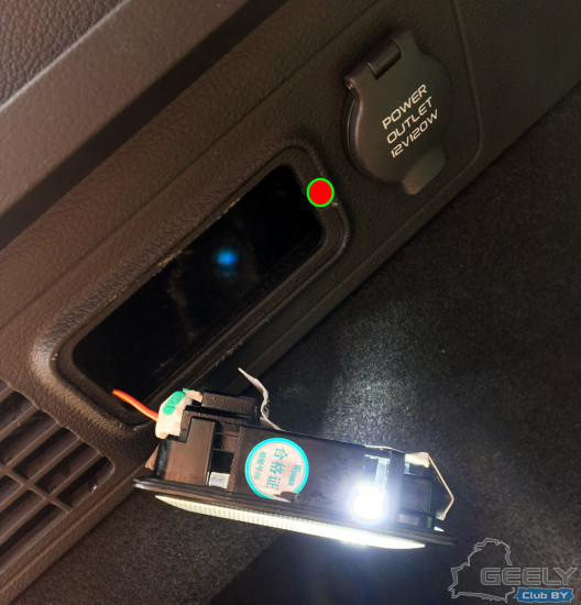

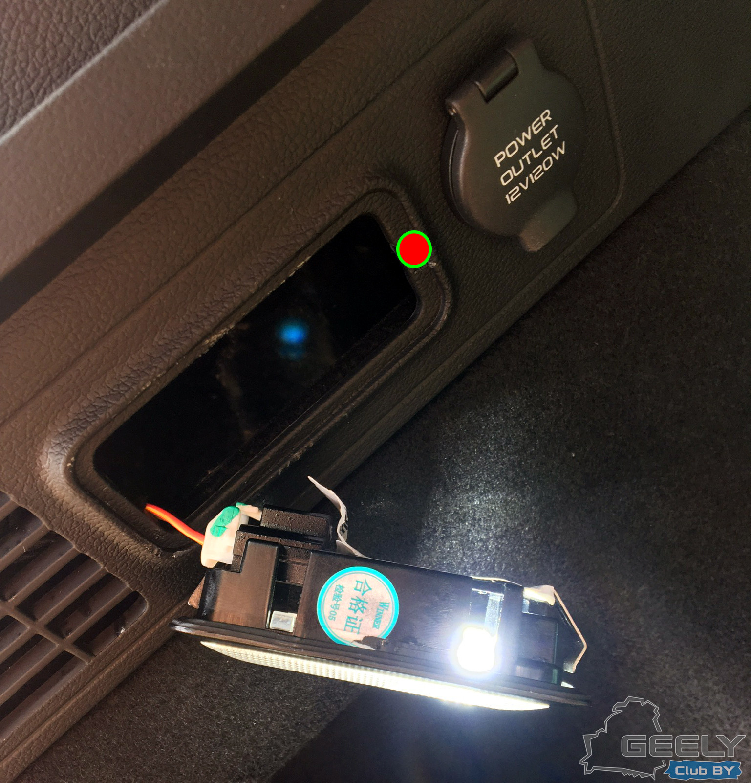

1. Поддеть плафон подсветки плоской отверткой со стороны розетки (красная точка на рисунке)
2. Отсоединить разъем питания
3. Снять пластиковый рассеиватель
4. Заменить лампу W5W
5. Собрать в обратной последовательности
