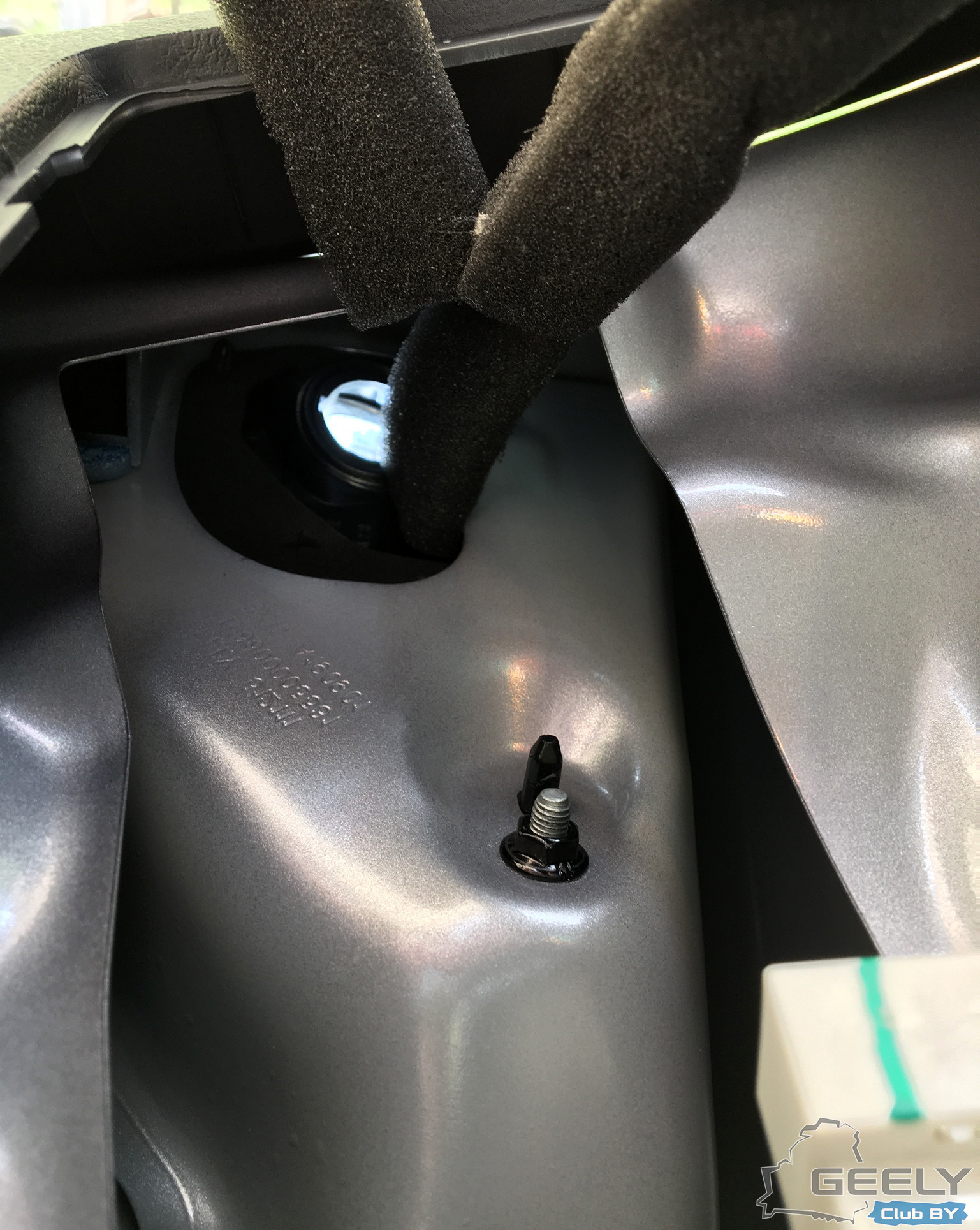

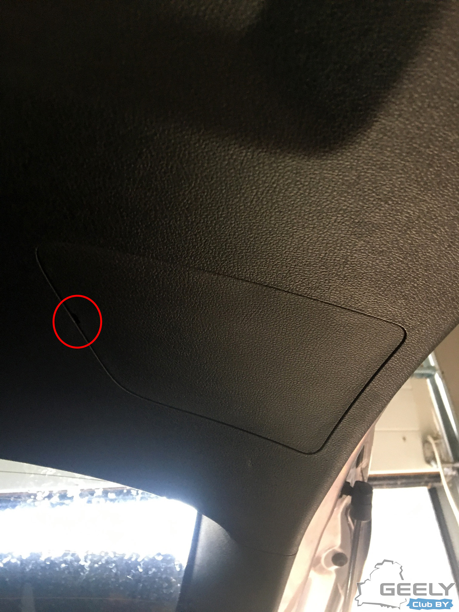

1. Плоской отверткой поддеть пластиковую защиту на крышке багажника

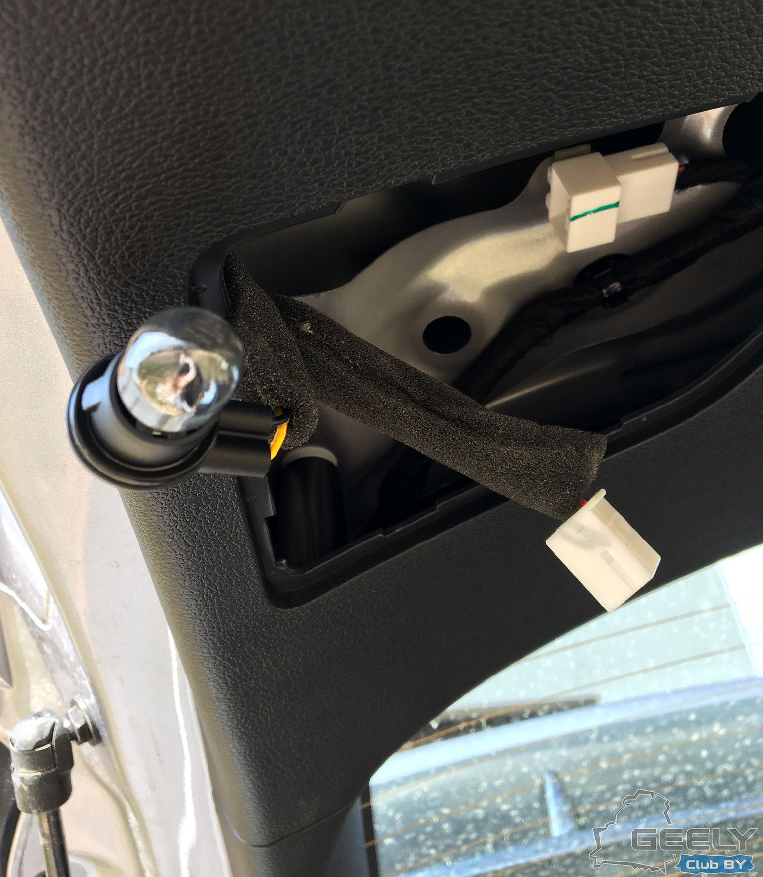

2. Можно отсоединить разъем питания для удобства.
3. Запомнить как стоял патрон
4. Повернуть патрон градусов на 15 (до щелчка)
5. Достать патрон с лампой
6. Заменить лампу W16W

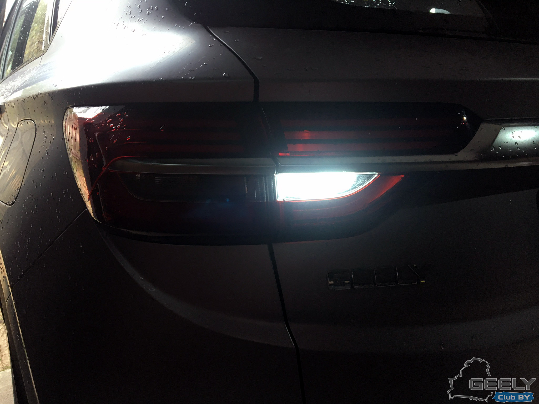

7. Проверить работоспособность (в случае с диодными лампами иногда требуется соблюдение полярности)
7. Вставить патрон и повернуть градусов на 15 (до щелчка)
