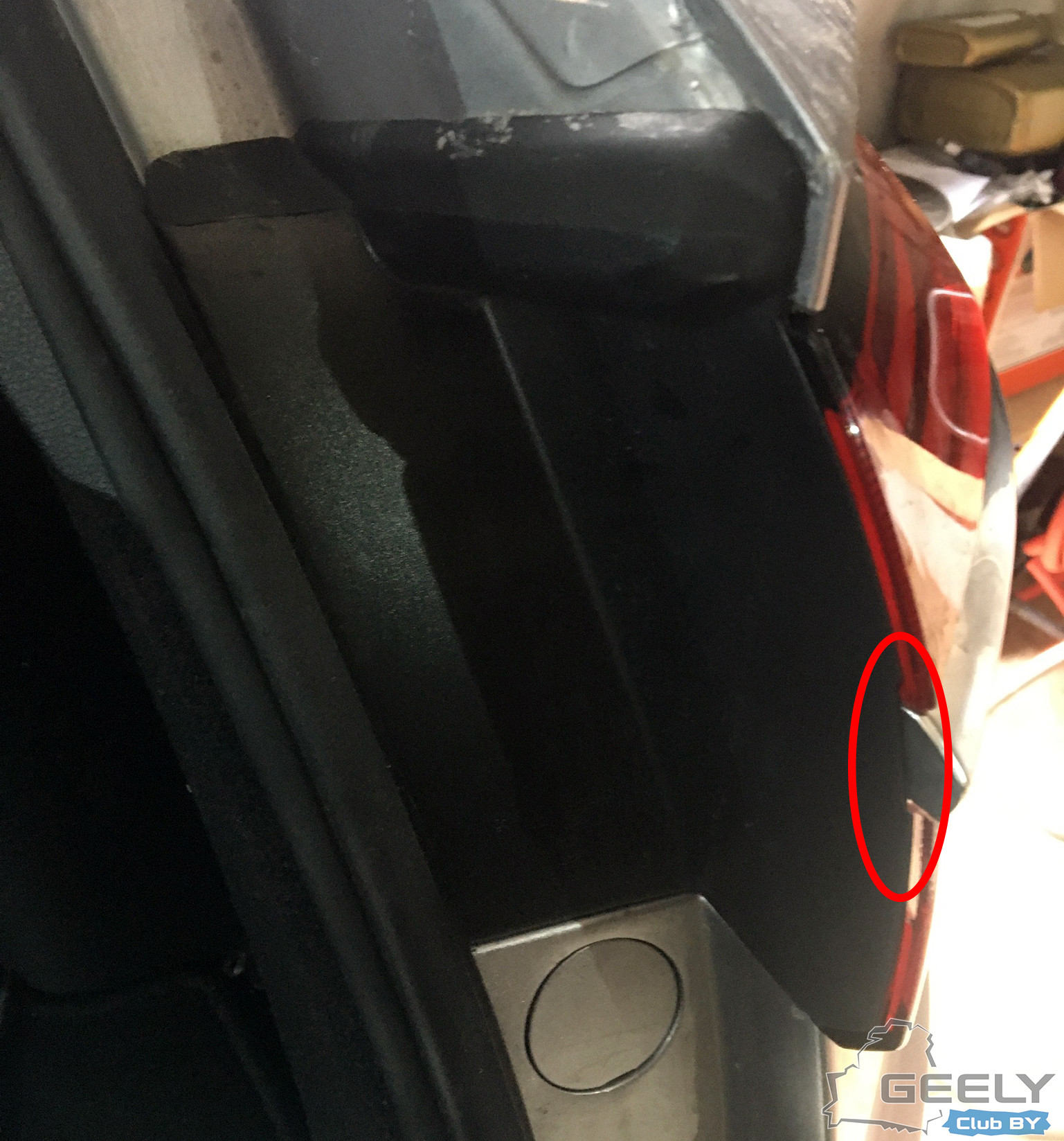

1. Снять накладку на фаре поддев плоской отверткой

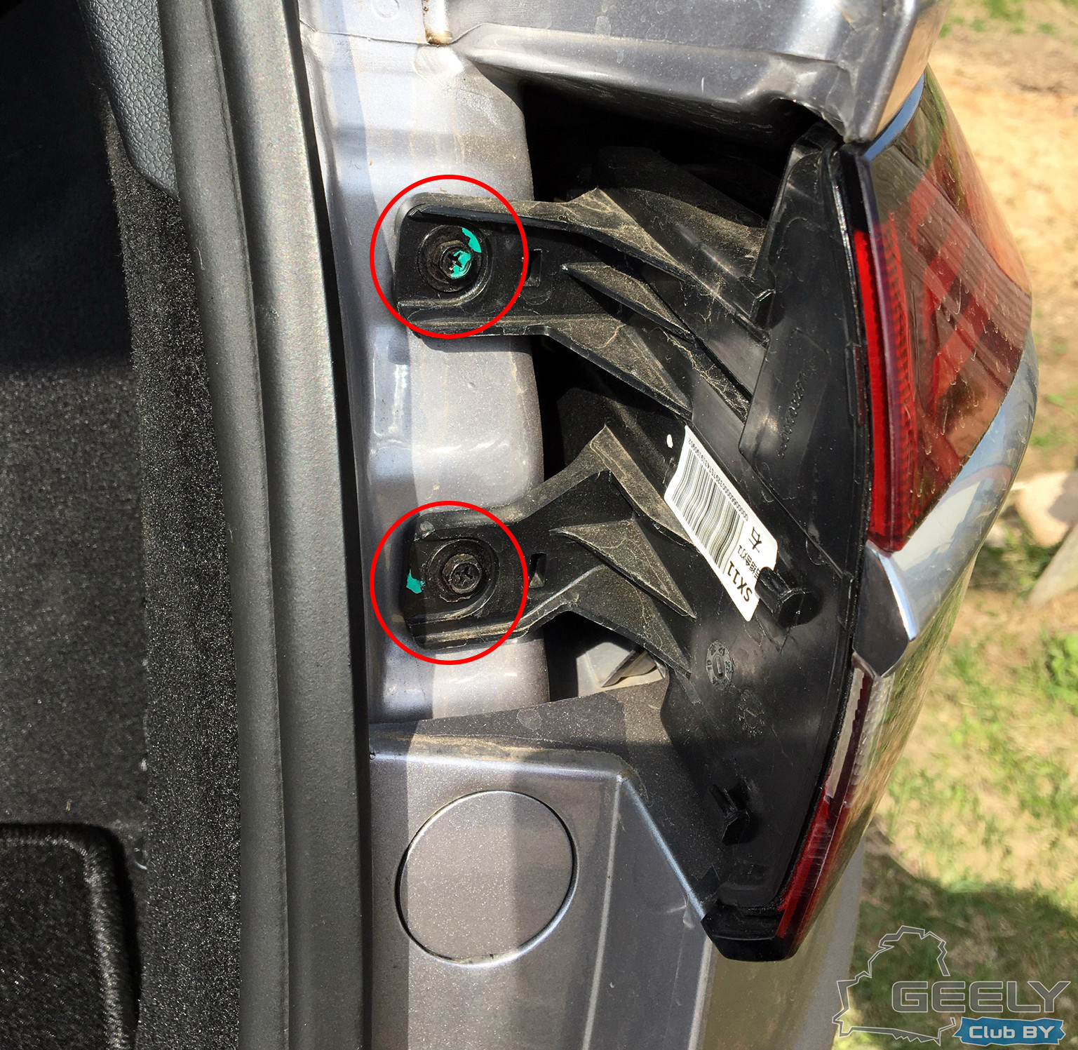

2. Открутить два самореза

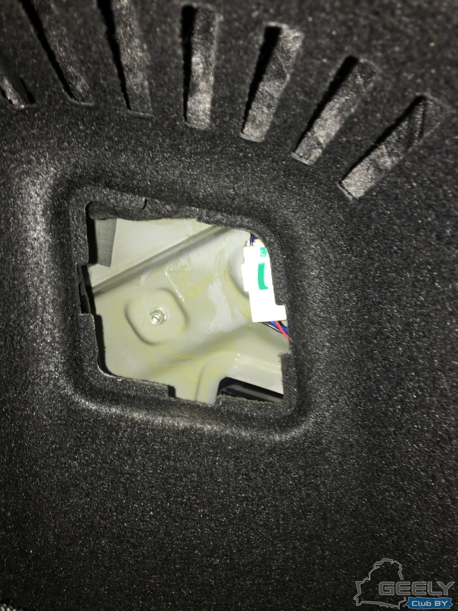

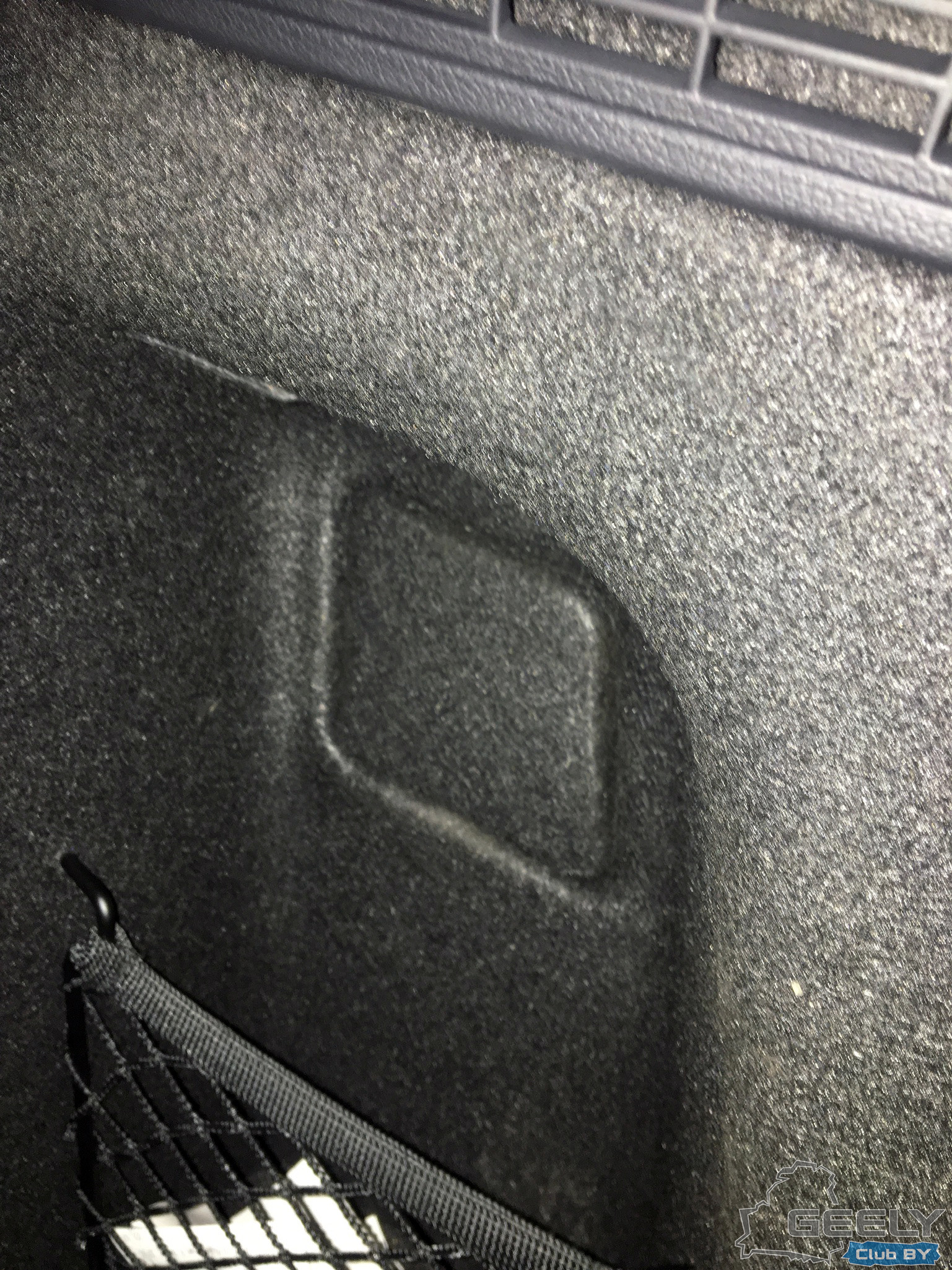

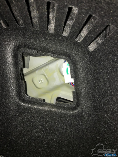

3. В багажнике вытащить заглушку

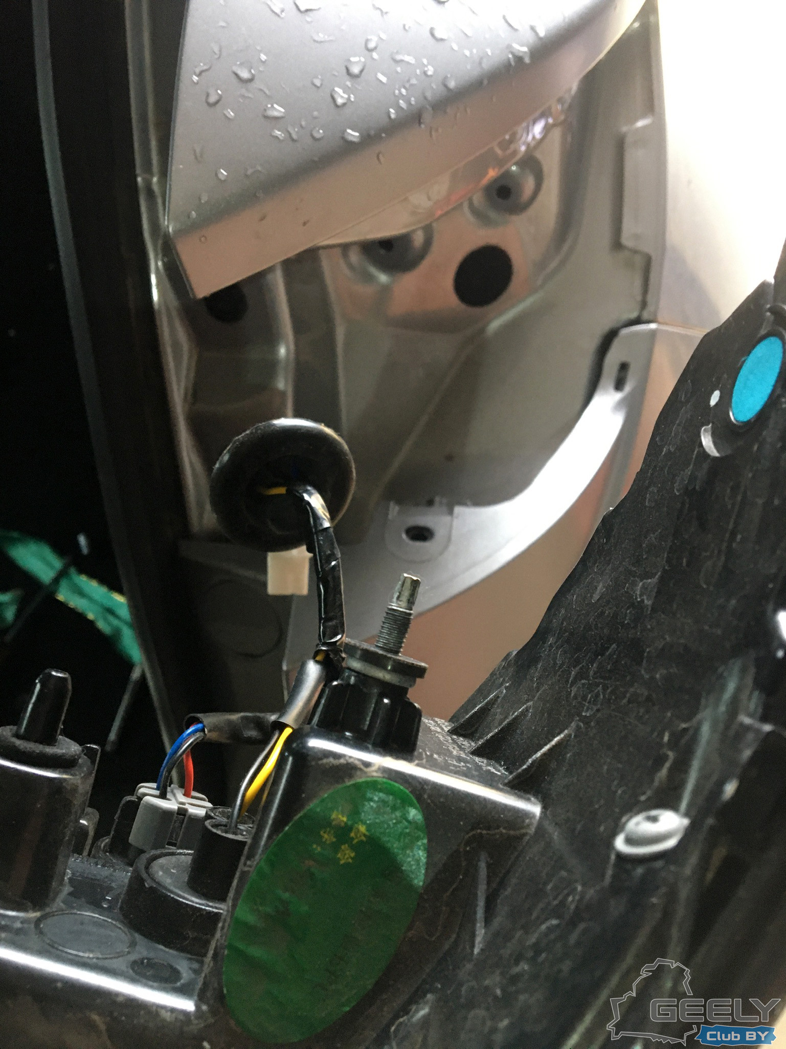

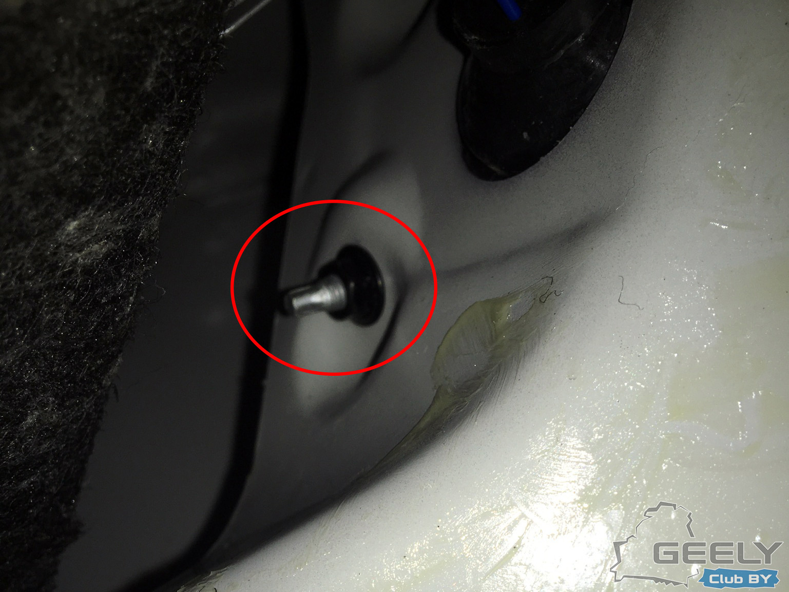

4. Нащупать болт на 8 рядом с резиновой заглушкой (если был сделан антикор - одеть перчатки)
5. Открутить головкой гайку (она легко закручена, поэтому достаточно только головки)
6. Достать фару
7. Повернуть патрон с двумя проводами (патрон туго поворачивается) и достать его

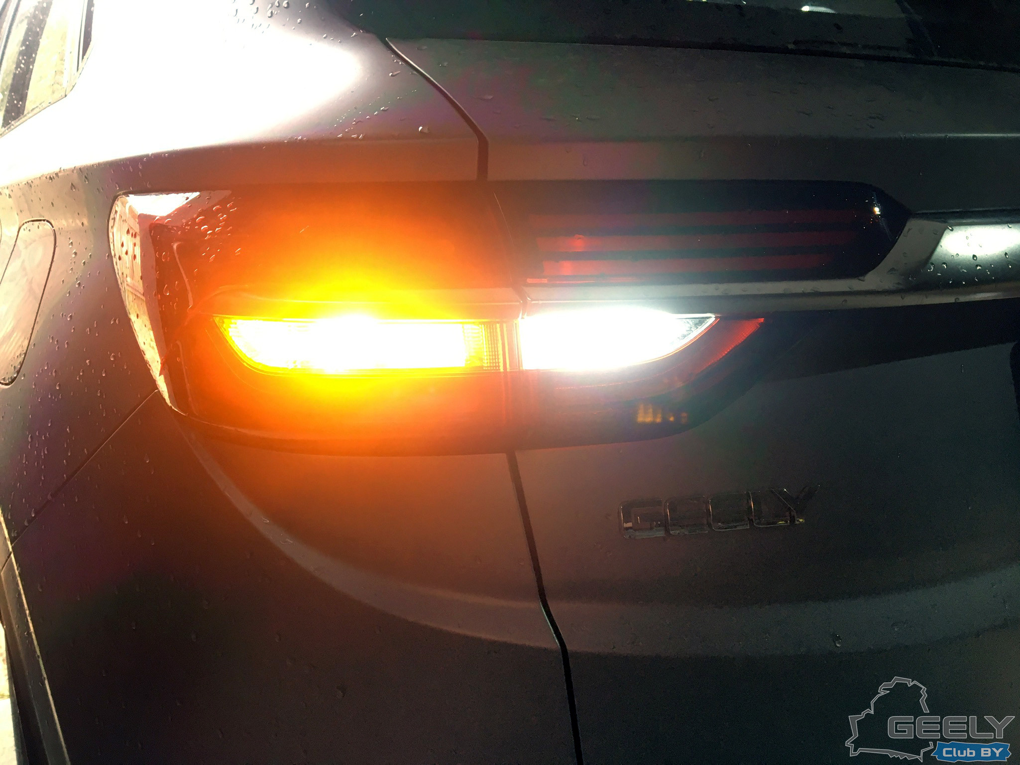

8. Заменить лампу WY16W
Замена лампочки заднего указателя поворотов Geely Coolray
