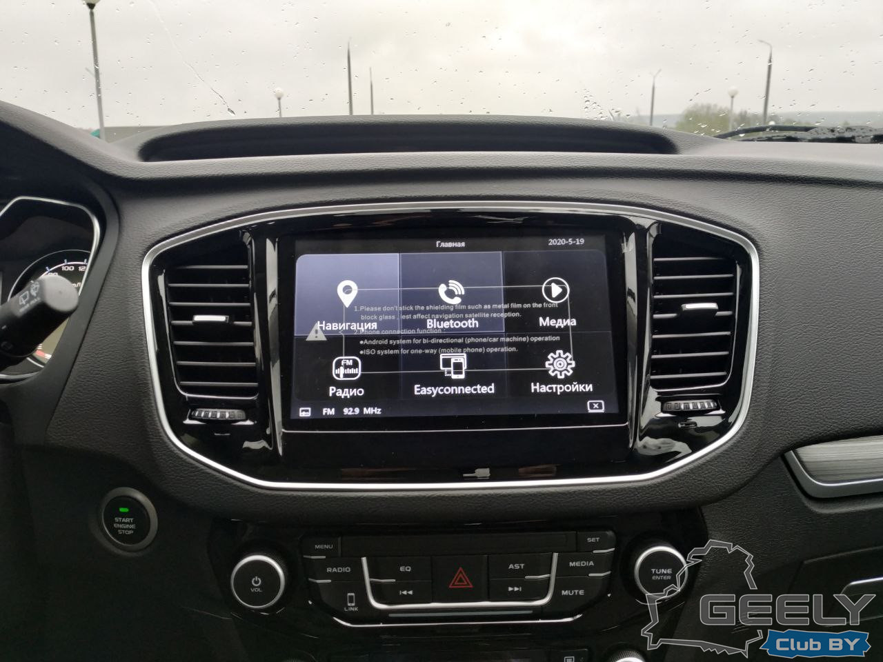

Кастомная прошивка основана на заводской прошивке.
Внесены только следующие изменения:
  • Разблокирован пункт навигация в стандартном лаунчере (работает только с Яндекс.Навигатор, с Navitel работает в расширенной версии);
  • Заменен файловый менеджер.
Изменения в расширенной версии:
  • Разблокирован пункт навигация в стандартном лаунчере (работает с Яндекс.Навигатор или Navitel);
  • Встроено навигационное ПО (Яндекс.Навигатор или Navitel);
  • Добавлена кнопка для запуска файлового менеджера (позволяет доустанавливать необходимый софт и работать с ним);
  • Интегрирован root;
  • Заменен файловый менеджер;
  • Заменена boot-анимация;
  • В серой теме заменены apk отвечающие за интерфейс.
► Показать
Установка:
Распаковываем архив. Копируем на флешку (с файловой системой FAT32) папку SPD в корень USB-накопителя. В итоге получим на флешке папку SPD, а в ней iNand, NorFlash, SPD.bin. Вставляем флешку в порт USB авто и зажимаем кнопку RADIO на 10 секунд. Мультимедиа перезапустится и начнет прошиваться. Перед прошивкой советую завести машину или включить зажигание и не открывать водительскую дверь во время процесса.
После установки необходимо установить Яндекс.Навигатор или Navitel (в зависимости от версии, их нет в прошивке).
Для этого вставляем флешку с apk файлом (желательно без мультимедиа файлов), после чего должен открыться файловый менеджер, из которого можно установить Яндекс.Навигатор или Navitel. Если файловый менеджер не открывается автоматически, можно подключить ADB и ввести команды:
Код: Выделить всё
su
monkey -p com.alphainventor.filemanager 1
Внимание:
Для работы навигации у Вас должна быть подключена антенна GPS!
Только Вы несете ответственность за Ваши действия.
UPD 04.01.2021 - вернул стандартный EasyConnection.
P.S.: Для корректной работы EasyConnection лучше вручную установить версию 2.8.8 на Ваш телефон.

А какие шаги нужно проделать, чтобы Яндекс.навигатор запускался этой кнопкой?
vkevl
Сообщения: 43
Авто: Geely Emgrand X7 NL-4
Город: Гродно
flexy писал(а): А какие шаги нужно проделать, чтобы Яндекс.навигатор запускался этой кнопкой?
После установки необходимо установить Яндекс.Навигатор (его нет в прошивке). Для этого вставляем флешку с apk файлом (желательно без мультимедиа файлов), после чего должен открыться файловый менеджер, из которого можно установить Яндекс.Навигатор. Если файловый менеджер не открывается автоматически, можно подключить ADB и ввести команды:
Код: Выделить всё
su
flexy
Сообщения: 96
Спасибо!
С установкой навигатора проблем нету. Но как сделать, чтобы он запускался по этой кнопке?
Яндекс.навигатор работает, но на кнопку реакции нету.
vkevl
Сообщения: 43
Город: Гродно
flexy писал(а): Спасибо!
Какую версию Яндекс.Навигатора вы используете?
