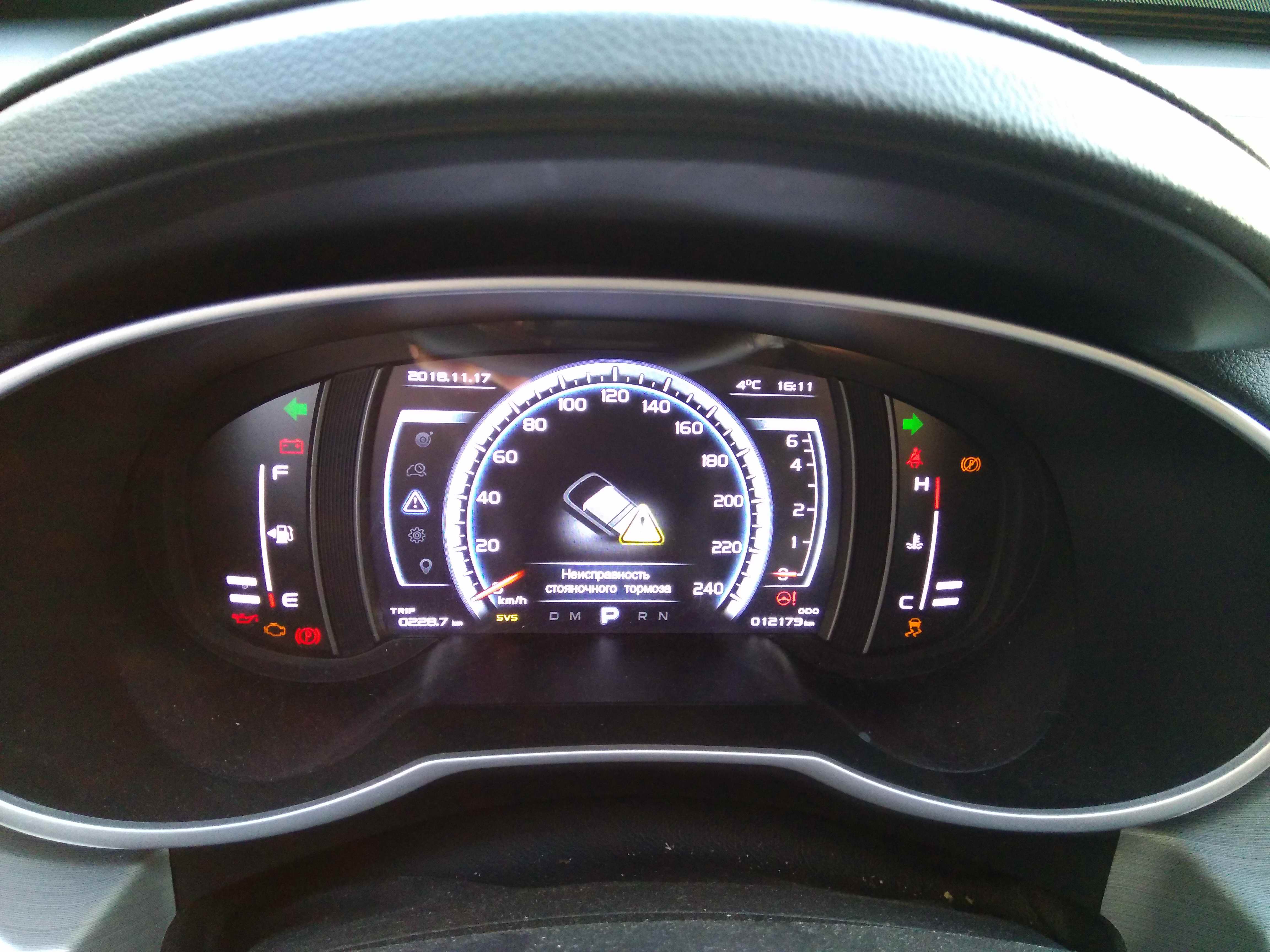

Подхожу уже в n-й раз (до этого покатался много) к машине, а она и не открывается. Как бы ни с того, ни с сего: ни с датчика на ручках двери, ни пультом. Что-то не то, думаю. Пробую второй брелок: то же самое. Достал физический ключ, открываю - начинает орать (громко "бибикать"). При этом зажигание включается, но машина не заводится. Очевидно, не видит иммобилайзер. На дисплее картинка - якобы неисправен ручник:
Проверил кнопку ручника при включенном зажигании - и затягивает, и отпускает.
Такое случилось впервые, поэтому противное "бибикание" выключило мозг почти начисто (секунд через 20 правда "бибикание" пропало, но потом по срабатыванию любого концевика (открывание любой двери или багажника, или капота, а также после какого-то времени просто бездействия - снова).

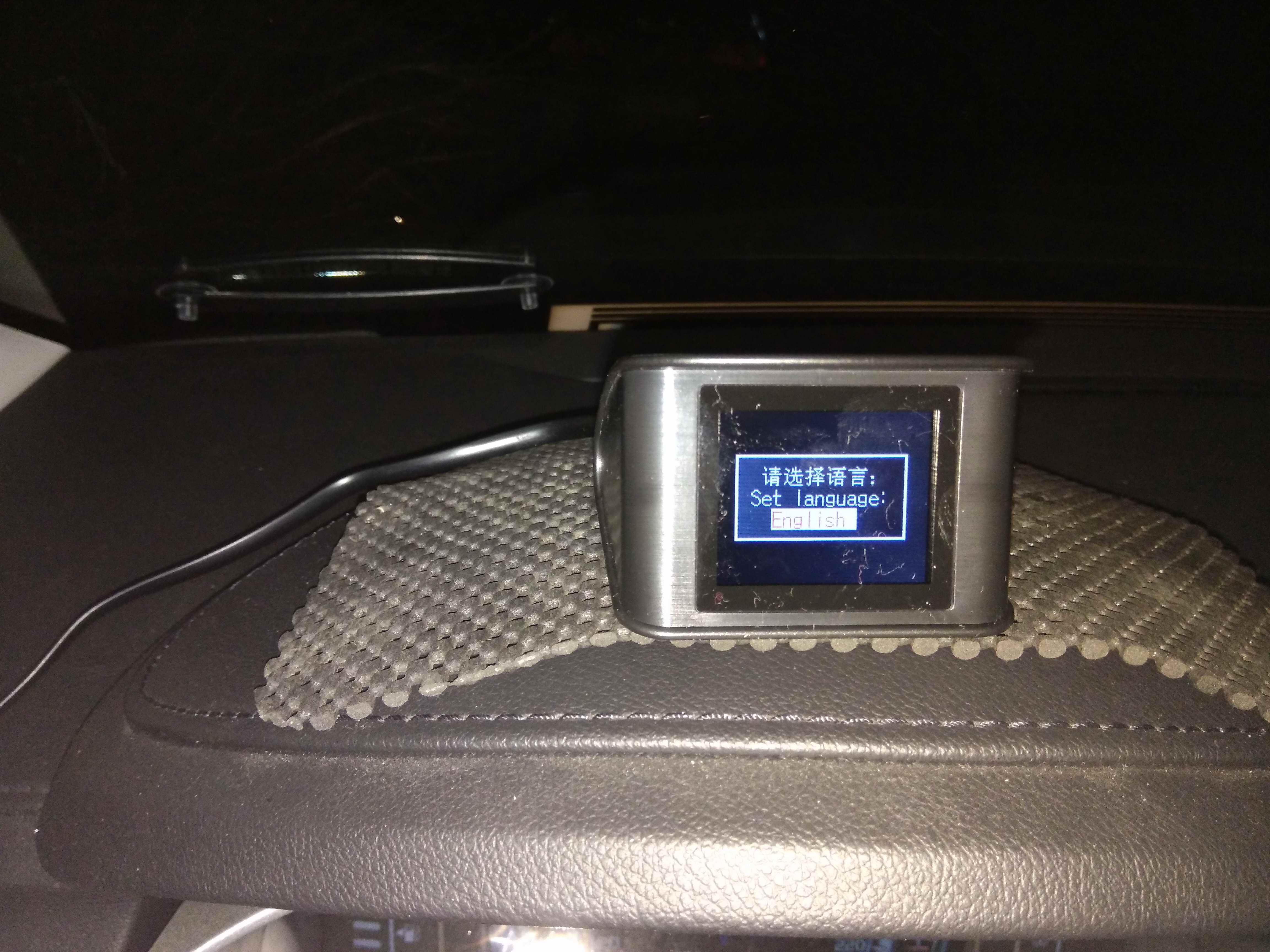

Вспомнил, что после того, как приехал непосредственно перед выходом решил спрятать проводочки от внешнего мини-компьютера OBD2 (езжу с ним уже 2 недели), такого:

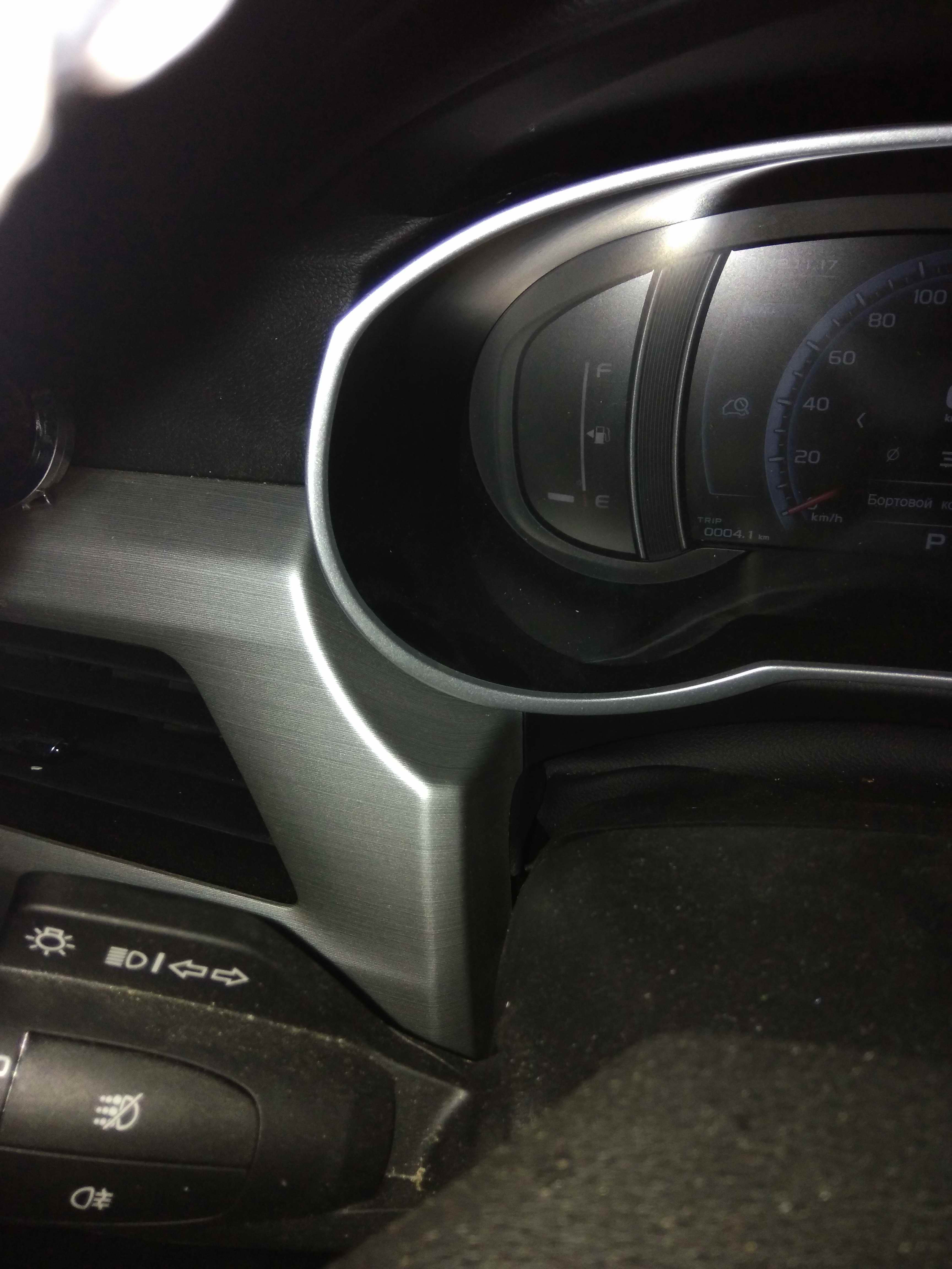

и самым удачным местом мне показалась щель между приборкой и рулем:
так уж кабель в нее отлично спрятался, компик стал справа от панельки, ничего не торчало и вообще случился казалось бы чуть ли не полный феншуй. Ага, как бы не так! ;)
Чтобы перестало бибикать, снял минусовую клемму (ключ на 10 в помощь).
Подумалось: неужели что-то зацепил я этим кабелем, пока его запихивал?
Потрогал наощупь - действительно шлейф какой-то идет между рулевой колонкой и "подпанельным" пространством слева.

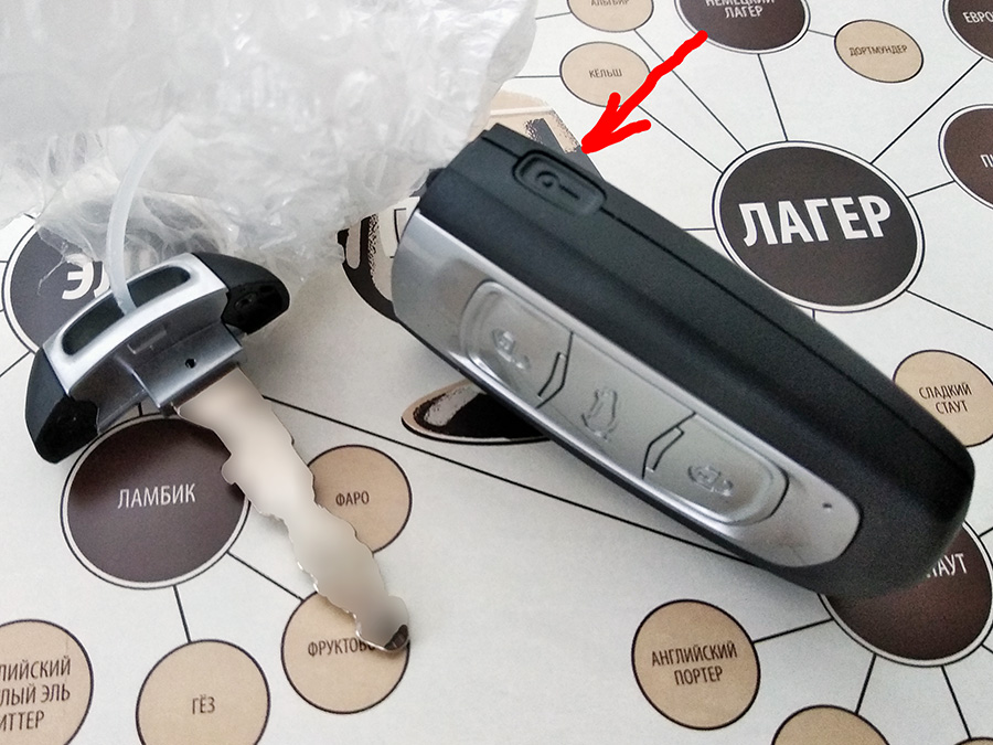

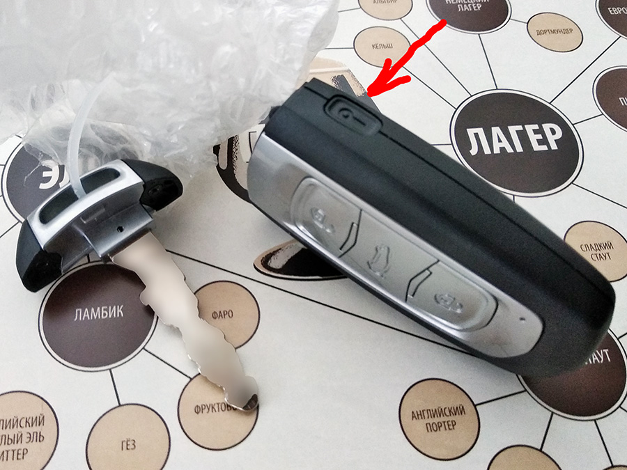

У меня глупый вопрос, что за физический ключ? Мне дали два брелка и все....
Аккуратнее с электрикой :)
Юрий писал(а): 18 ноя 2018, 09:23 У меня глупый вопрос, что за физический ключ? Мне дали два брелка и все....
Ну, можно предположить, что:
1) вам ничего не рассказал менеджер;
2) не читали Руководство по эксплуатации Geely Atlas 2018 NL-3;
3) не обращали внимание на все кнопочки на брелоке-ключе.
На боковой стороне ключа есть кнопочка (см. рисунок).
Попробуйте ее использовать.
Комбинированный ключ Geely Atlas (электронный и физический)
