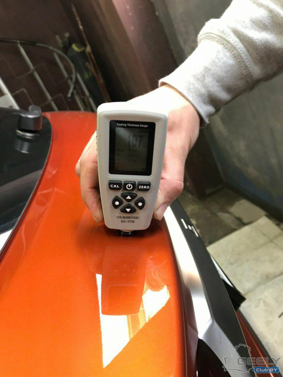

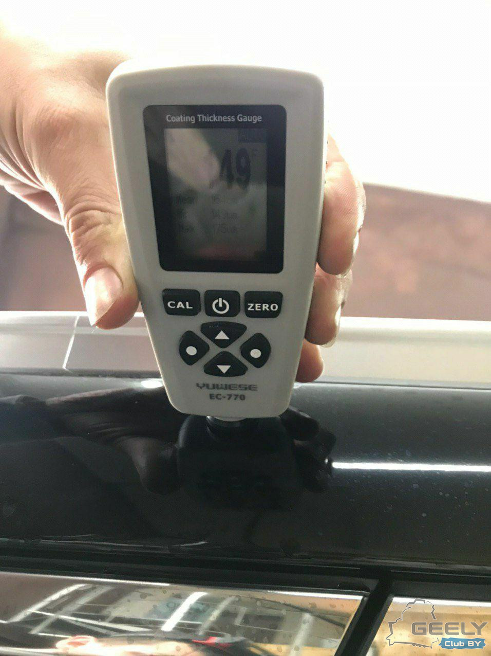

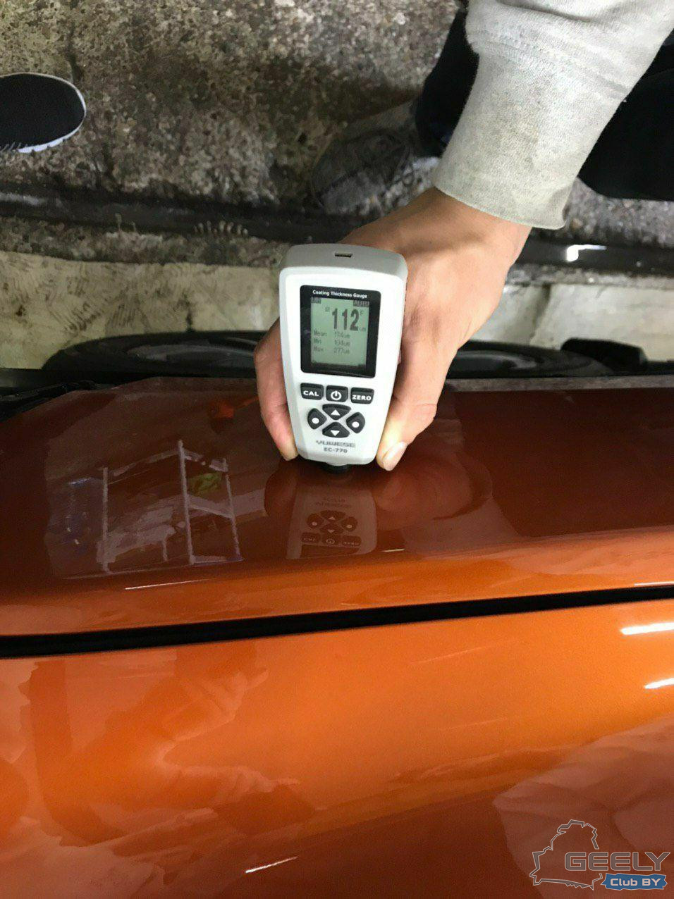

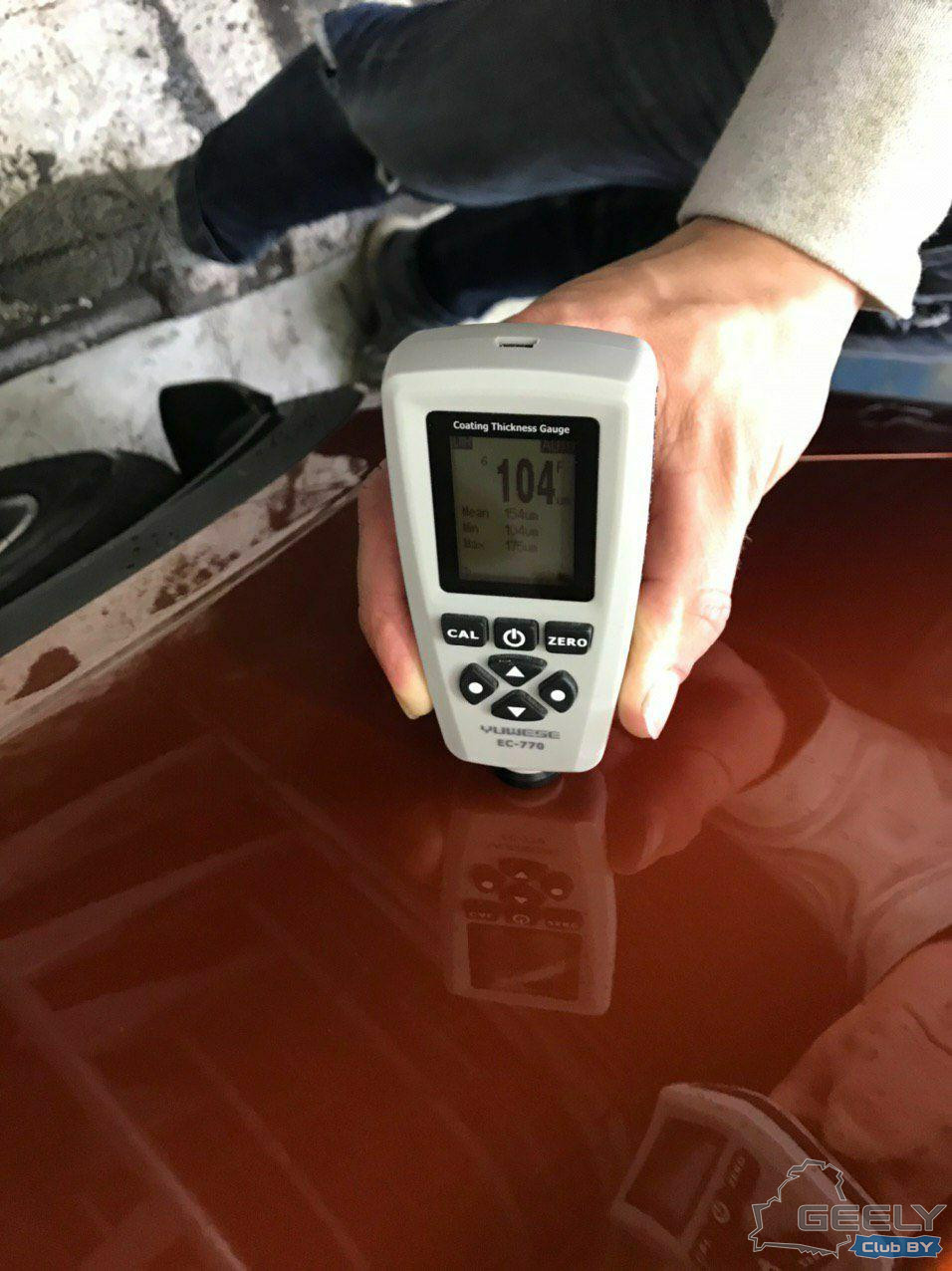

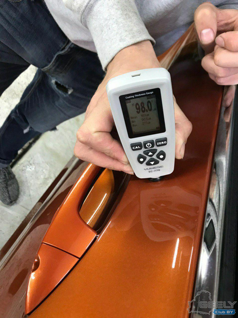

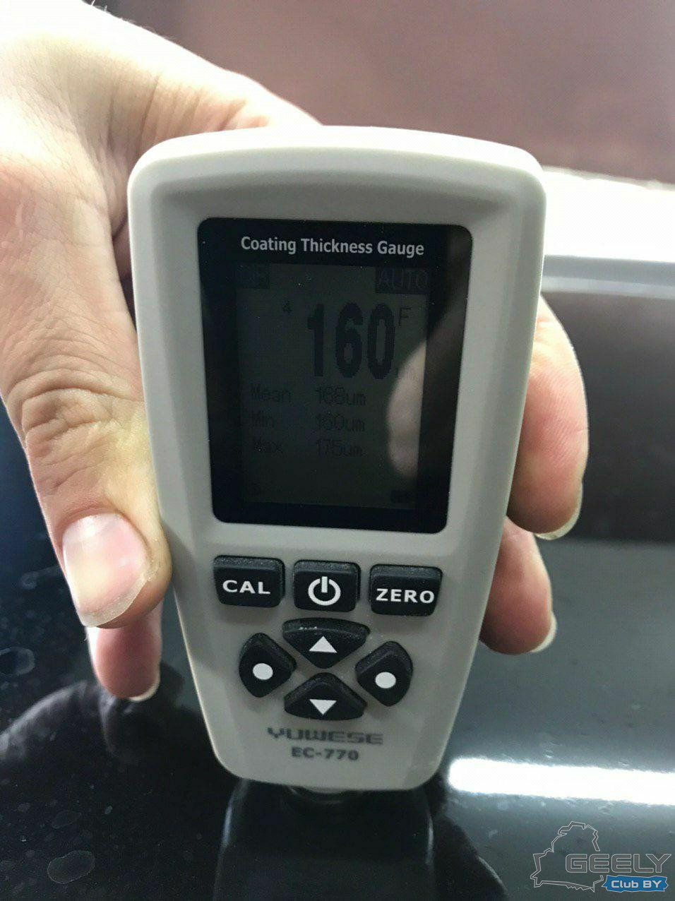

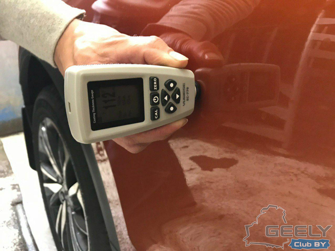

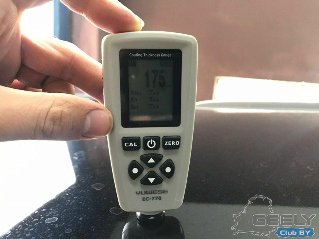

Толщина лакокрасочного покрытия кузова нового Geely Coolray
Данный экземпляр из второй партии выпуска Кулрэев (середина мая 2020)

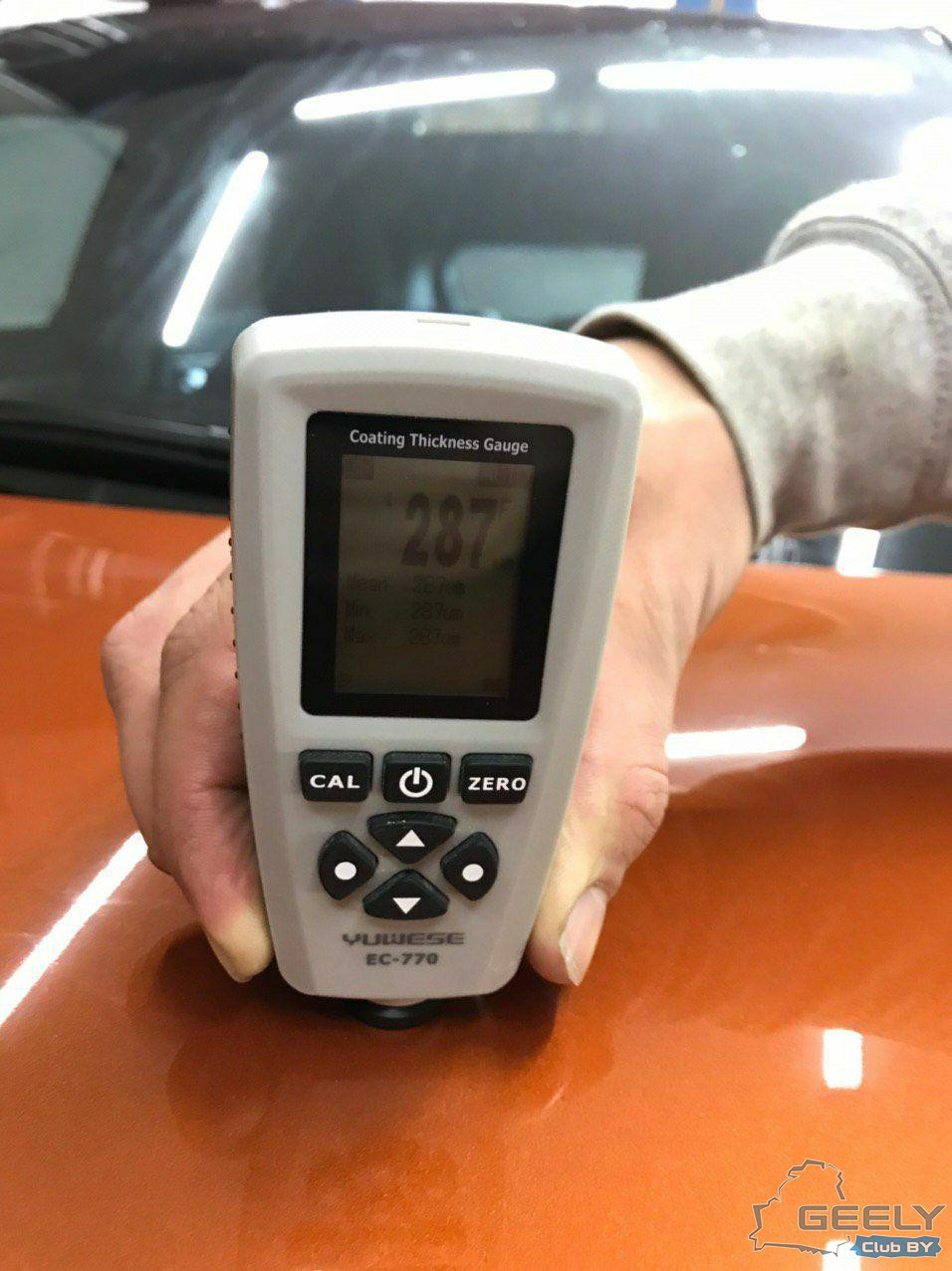

! на последнем фото значение - 287, это уже на оклеенном капоте

Ну, норм. А то всякие блохеры смуту наводят насчет 50 микрон...

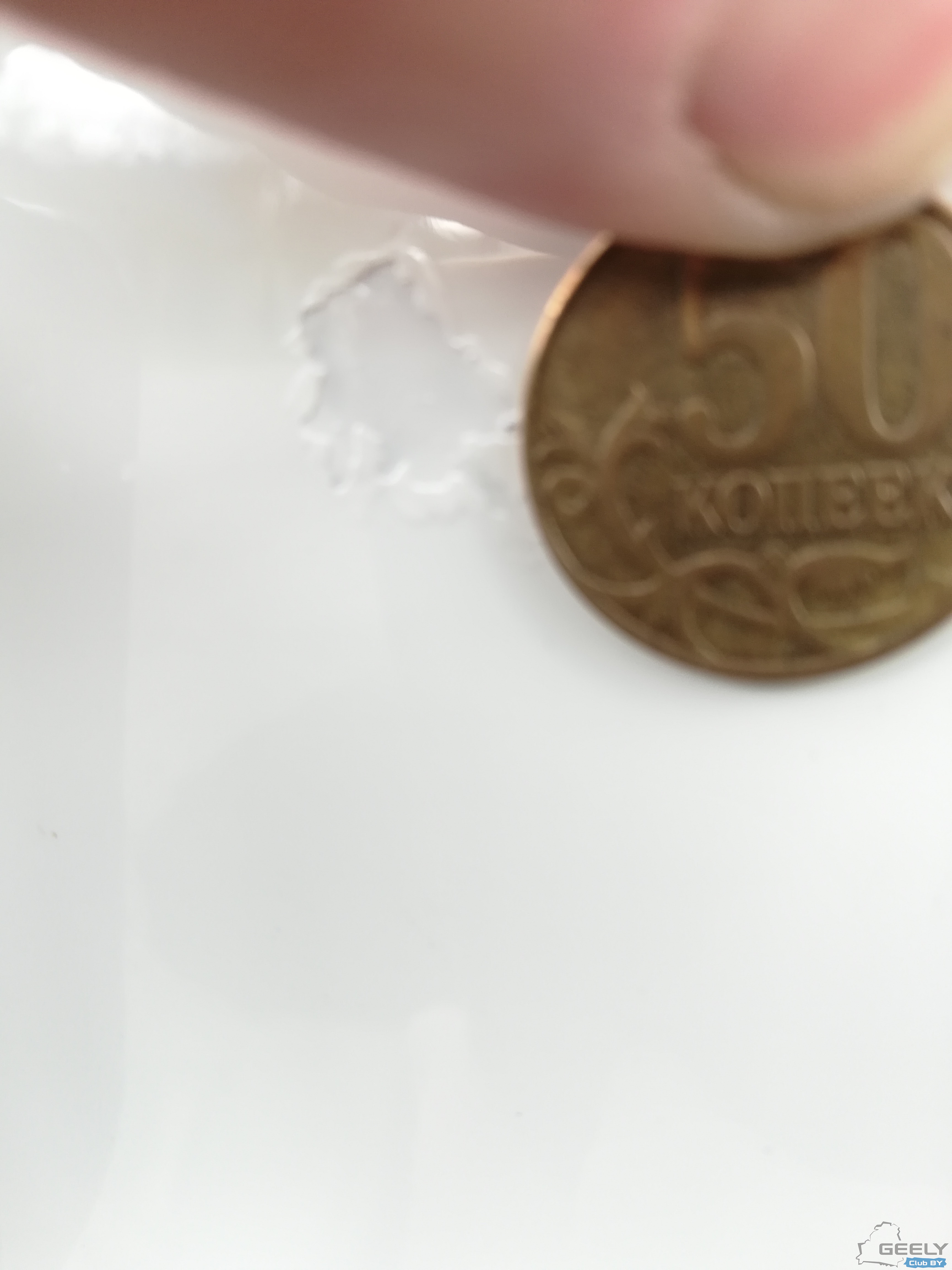

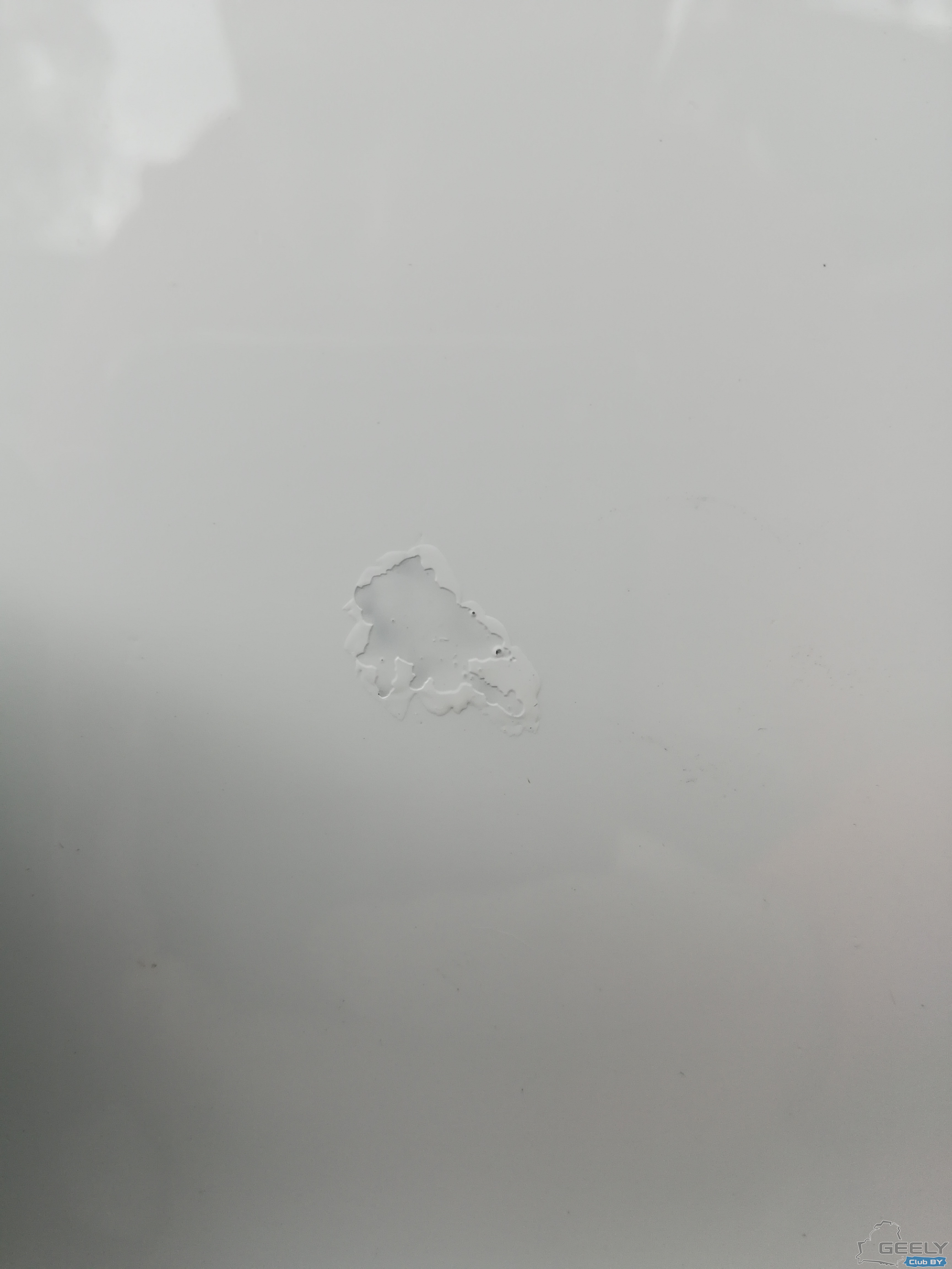

Я не знаю как там в микронах. Но лкп на капоте и бампере реально слабое. Не успел забронировать капот и на кромке появились сколы краски, Пробег 1000 км. На пробеге 3000 км на мойке отвалился кусок краски, причём чётко видно что от камня удара нет, да и какой должен прилететь кирпич, что бы такой кусок краски откололся. При покупке рекомендую бронировать сразу бампер, фары, туманки и капот.

Да сколько можно где только можно писать про этот скол, который непонятно на чем снят.
Уже писал неоднократно, автор - выложи фото авто. Более чем уверен - тролль и машины этой в глаза не видел, и не реальный владелец. Все профильные ресурсы этим вином закидал уже.

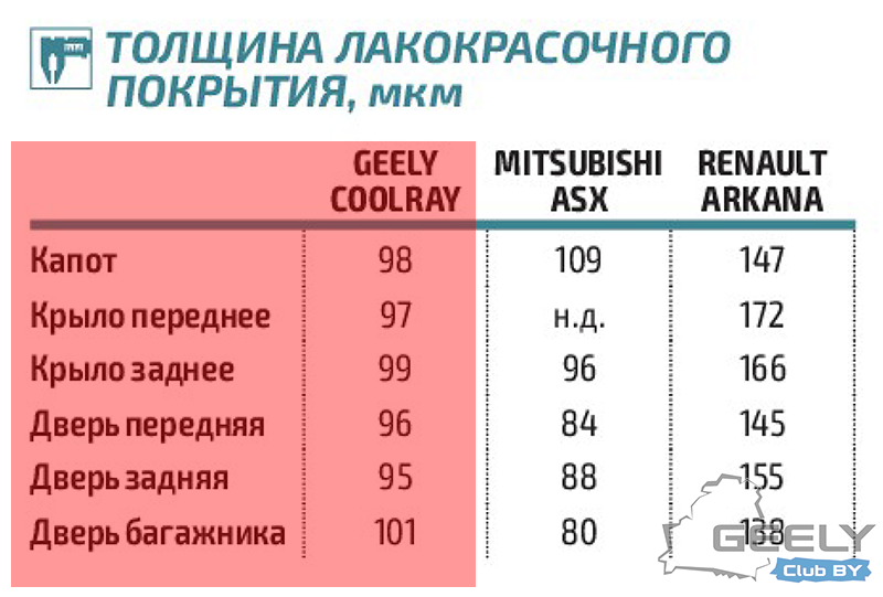

Российское автомобильное издание "За рулем" в своем выпуске №6 2020 г. оценило толщину лакокрасочного покрытия (мкм) Geely Coolray. В таблице также приведены значения по двум другим автомобилям обзорно-сравнительного материала - обновленному Mitsubishi ASX (Сборка Япония), Renualt Arkana (Сборка Россия).
"За рулем" 6.2020

Слышиш, не троль. Напиши мне в личку на любом ресурсе и я тебе все подробно раскажу где, когда был преобретено это отслоение краски. Окраска передка полное г... И это факт. Краска не только на бампере о летела но и на капоте. И дилера и заводу наплевать на дефект окраски

Сделайте фото, на котором видно, что это Кулрей. Тогда и вопросы отпадут.
По фото выше больше похоже на след от отвертки или "жала" ключа.
