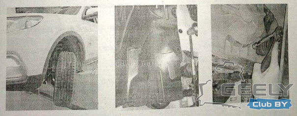

5. Поднимите автомобиль на необходимую высоту и выверните колёса в крайнее левое положение. Ослабьте крепление подкрылка для доступа к контрольному отверстию DSI.

9. Отверните пробку контрольного отверстия.
Если трансмиссионное масло не переливается из контрольного отверстия (подождите в течение 50 секунд после остановки ДВС), то добавляйте масло до тех пор; пока оно не начнет переливаться через контрольное отверстие. Затем заверните пробку контрольного отверстия и затяните требуемым моментом.
