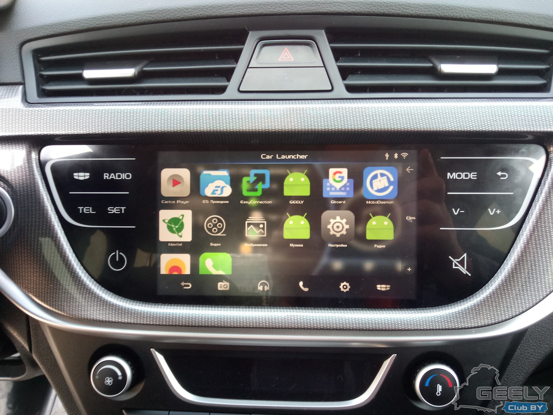

Итак, для начала, чтобы установить несколько основных приложений, понадобится ноутбук, телефон, USB кабель папа-папа (либо папа - USB Type-C, если таковой имеется в ноутбуке).
Все дальнейшие инструкции находятся по ссылке https://www.drive2.ru/l/550309419066327218/
Добавить в принципе нечего, всё очень подробно описано.
Из необходимого на первое время:
1. Любой лаунчер для запуска сторонних программ, например, Swapps. (т.к. Swapps это не совсем лаунчер и его в первый раз после установки тоже нужно стартануть принудительно, то обязательно поставить например Car Launcher )
2. Файловый менеджер, например, Total Commander или ES проводник
3. Магазин приложений, например, APKPure
4. Поворот экрана Screen Rotation Control или Сontrol screen rotation рекомендую последний, т.к. он работает автоматически и не требует участия пользователя.
Далее, подключаем ГУ к точке доступа, запускаем магазин приложений и скачиваем браузер, навигацию, интернет радио и обязательно любую программу для возможности удаления приложений, т.к. половина не установится, а еще четверть будет работать неправильно.
Также, для коррекции часового пояса нужно будет установить что-нибудь типа Time Zone

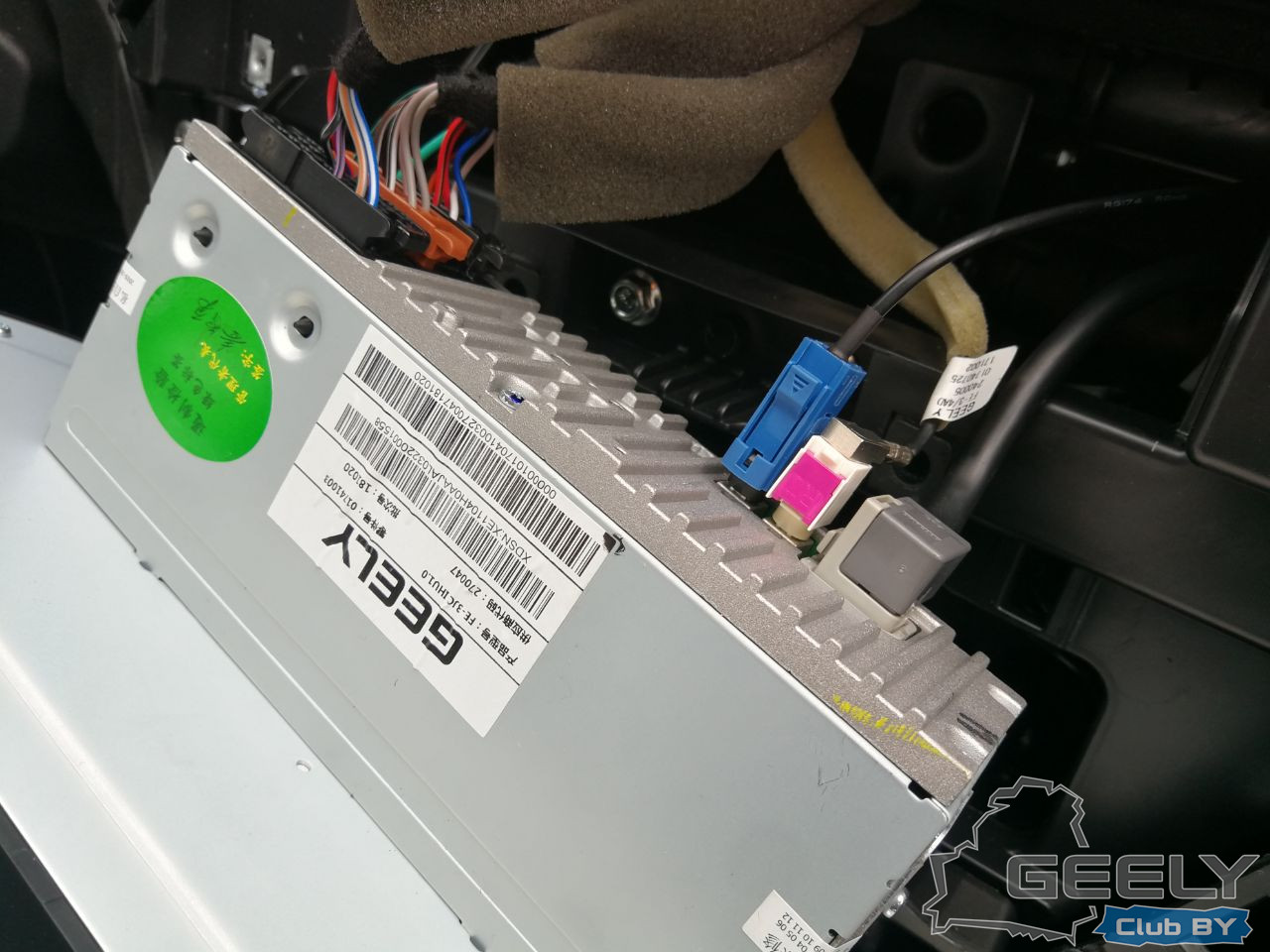

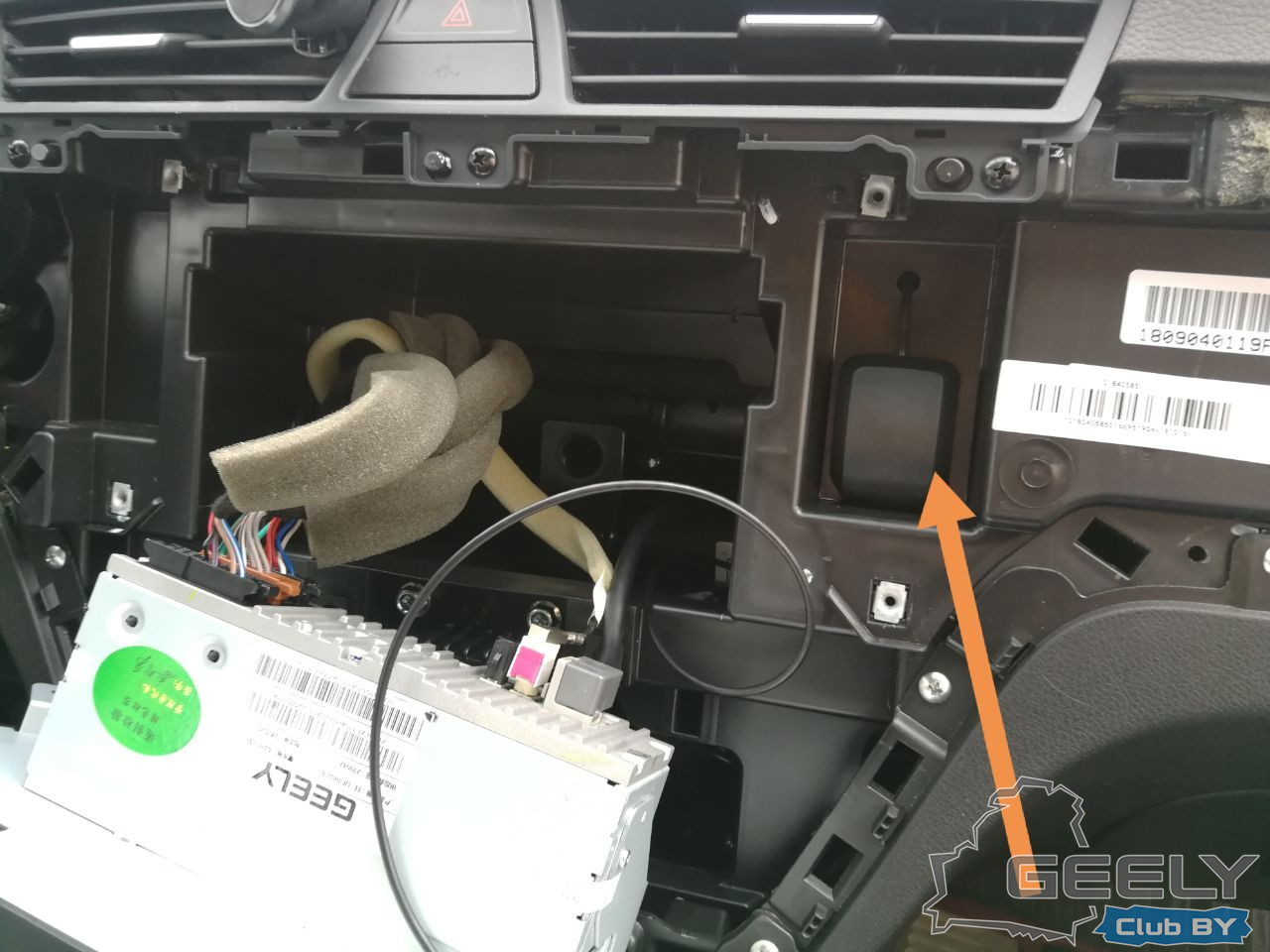

Доработка (моддинг) штатного ГУ Geely Emgrand 7 FE-3JC (ECARX XE1104H)
Установка GPS-антенны (Geely Emgrand 7 FE-3JC)

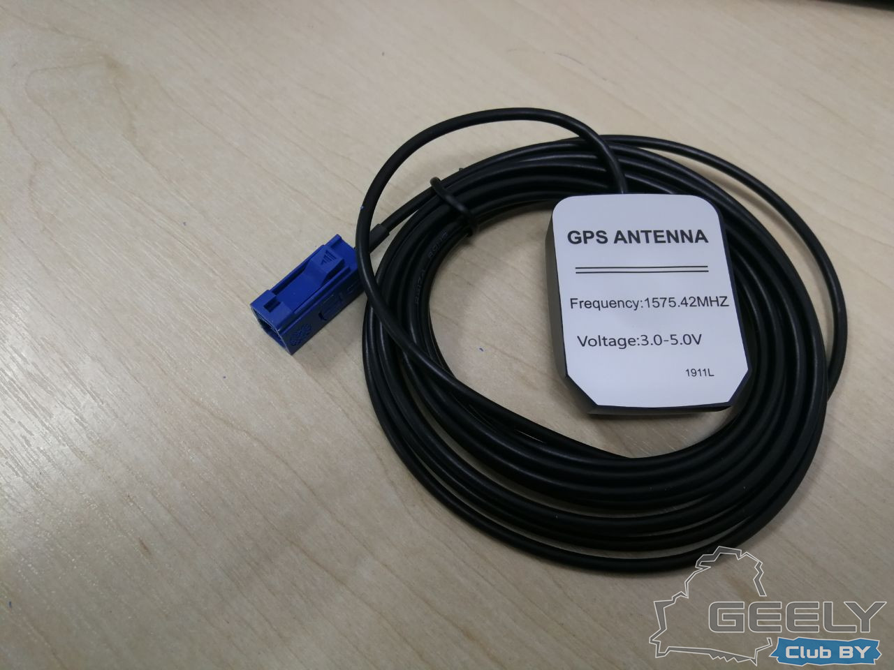

Очень подробная инструкция находится по ссылке на Drive2: https://www.drive2.ru/l/552466386002118332/
Из того, что я бы добавил:

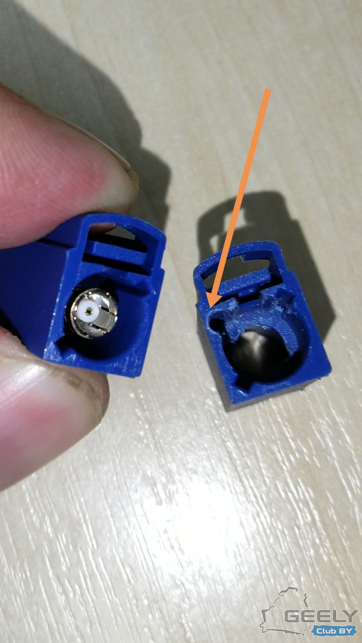

1. Разъем у антенны должен быть FAKRA A, подойдет также универсальный FAKRA Z, это в идеале.
2. Антенну брал на АЛИ здесь с разъемом FAKRA C
с помощью шуруповерта и сверла M3 немного доработал.
Также можно снять пластмассу с разъема и воткнуть так, говорят держится и работает хорошо.
3. Разместил антенну в нише под магнитолой. Прием отличный.

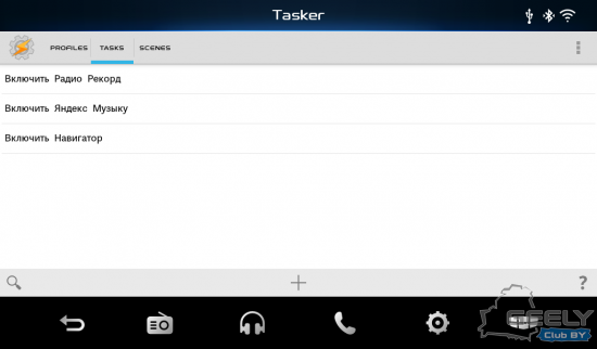

1. Запускаем таскер.
2. Идем на вкладку TASKS -> нажимаем "+" внизу экрана и задаем имя задачи -> например "Включить точку доступа"
3. Появится пустой экран -> опять нажимаем "+" и появятся категории действий -> выбираем "сеть" -> далее "интернет по wi-fi" -> установка "включить"

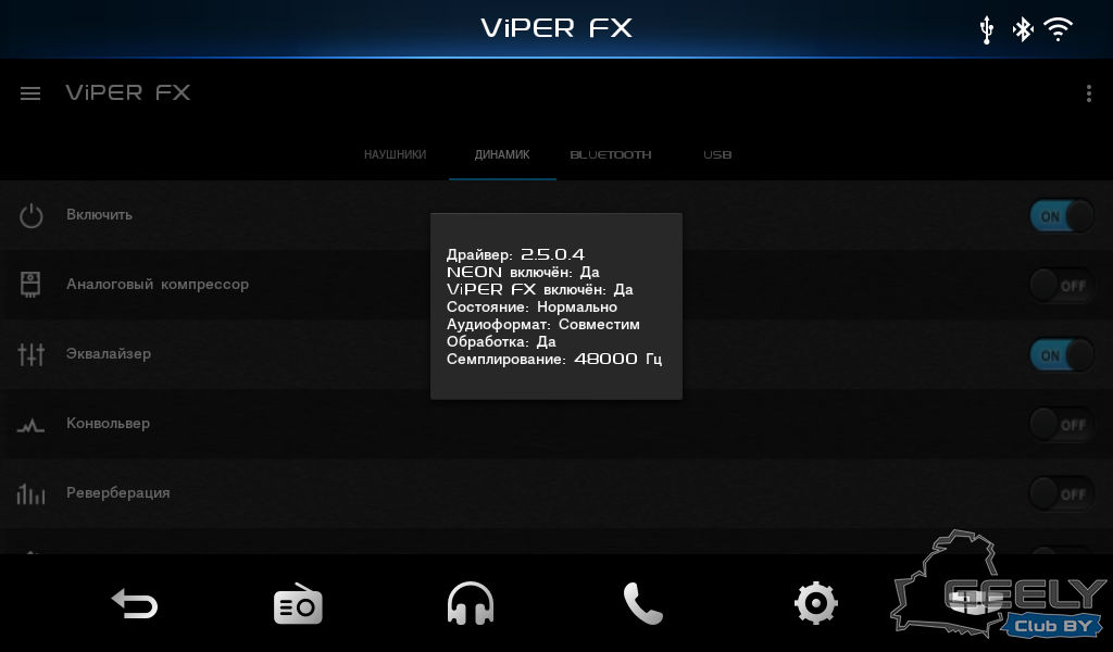

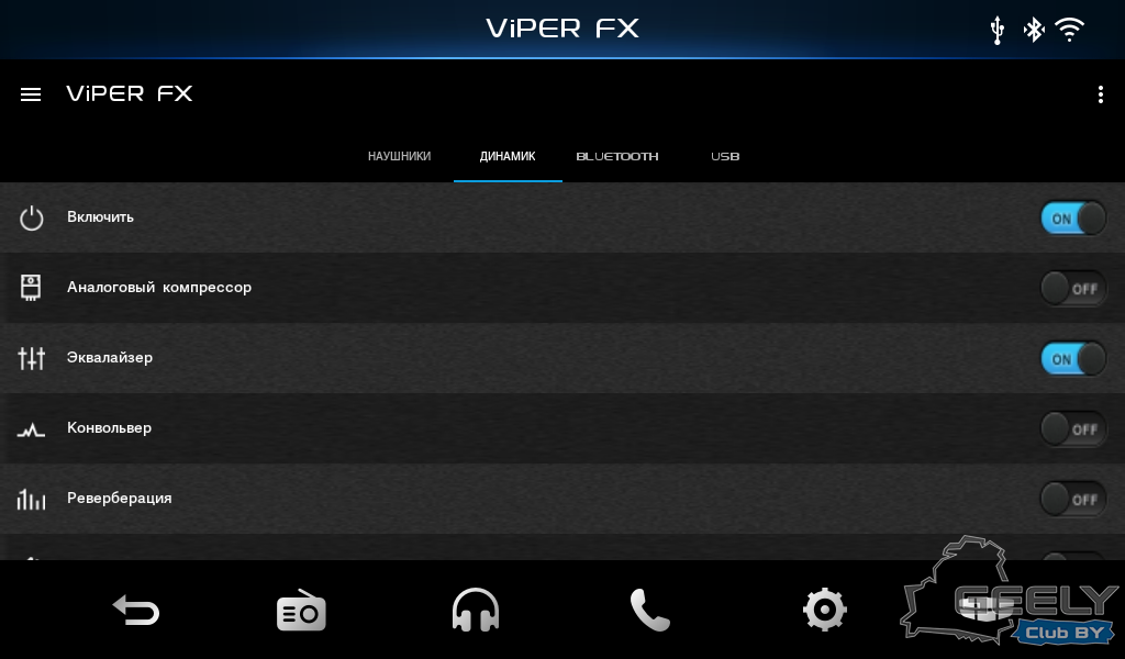

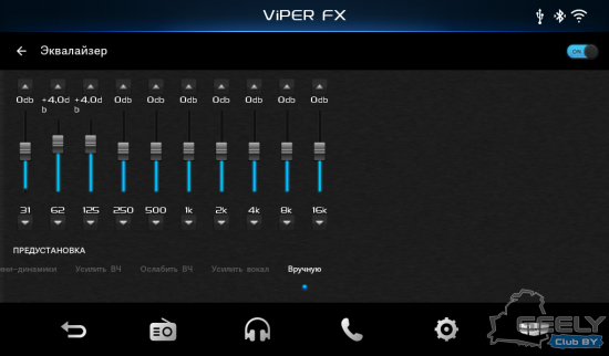

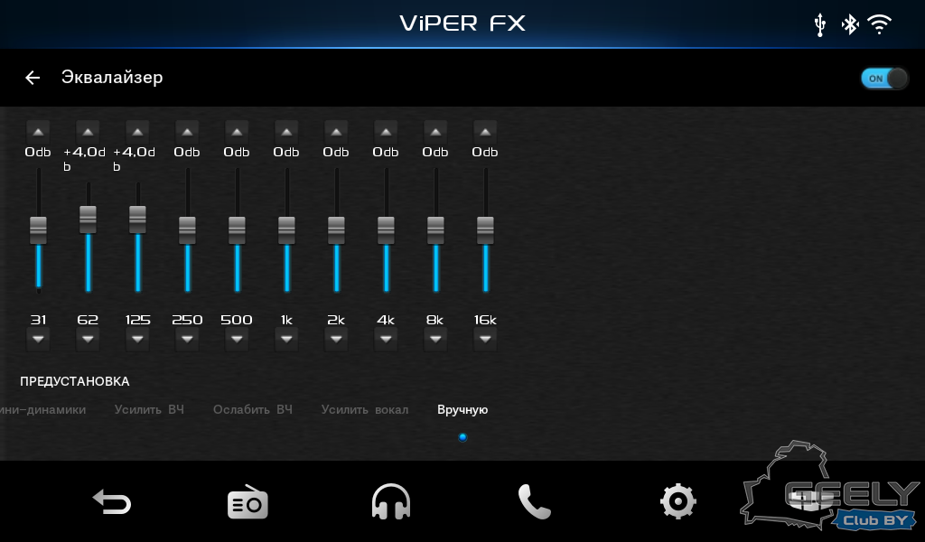

Глобальный системный Эквалайзер
Т.к. в родном эквалайзере при попытке хоть немного подвинуть любой ползунок частоты, звук приглушается, то есть смысл установки стороннего.
Что нужно:
1. ROOT доступ
2. BusyBox
3. ViPER4Android выбираем версию ViPER4Android-2.5.0.5-20180427.apk (только локализация, в остальном без отклонений от оригинала)
Далее, устанавливаем BusyBox, запускаем, перезагружаемся (если спрашивает рут - предоставляем), Устанавливаем ViPER4Android (V4A), запускаем, перезагружаемся (если спрашивает рут - предоставляем). Включаем V4A, проверяем состояние драйвера и настраиваем эквалайзер под себя.
V4A работает везде и во всех приложениях, где происходит цифровая обработка звука. Т.к. обычное FM-радио, это чистый аналоговый сигнал, то и V4A работать с ним не будет.
Что нужно:
1. ROOT доступ
2. BusyBox

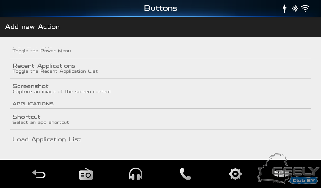

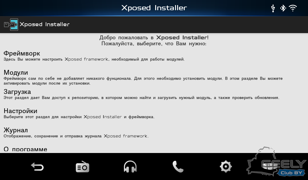

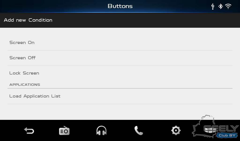

Добавление дополнительных функций на кнопки ГУ и рулевого колеса Geely Emgrand 7 FE-3JC

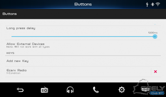

Чтобы улучшить управление штатной магнитолой, можно на любые кнопки (в том числе и рулевого колеса) "повесить" дополнительные функции и приложения по длинному, двойному, тройному и т.д. нажатию. В том числе и при разных условиях работы. Т.е. на одну и ту же кнопку при включенном и выключенном экране можно прикрутить разные функции.
Что нужно:
1. ROOT доступ

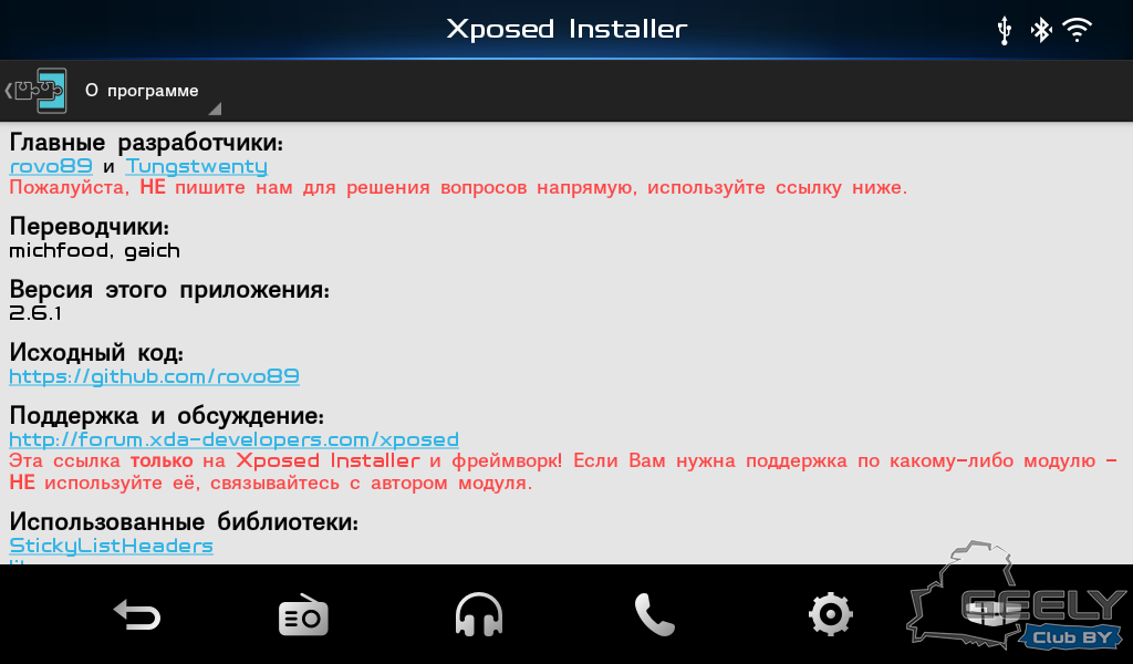

2. Xposed v2.6.1 final

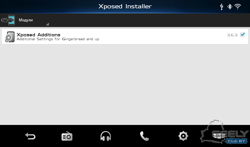

3. Модуль Xposed Additions
Для начала изучите что такое Xposed и с чем его едят в обязательном порядке!!

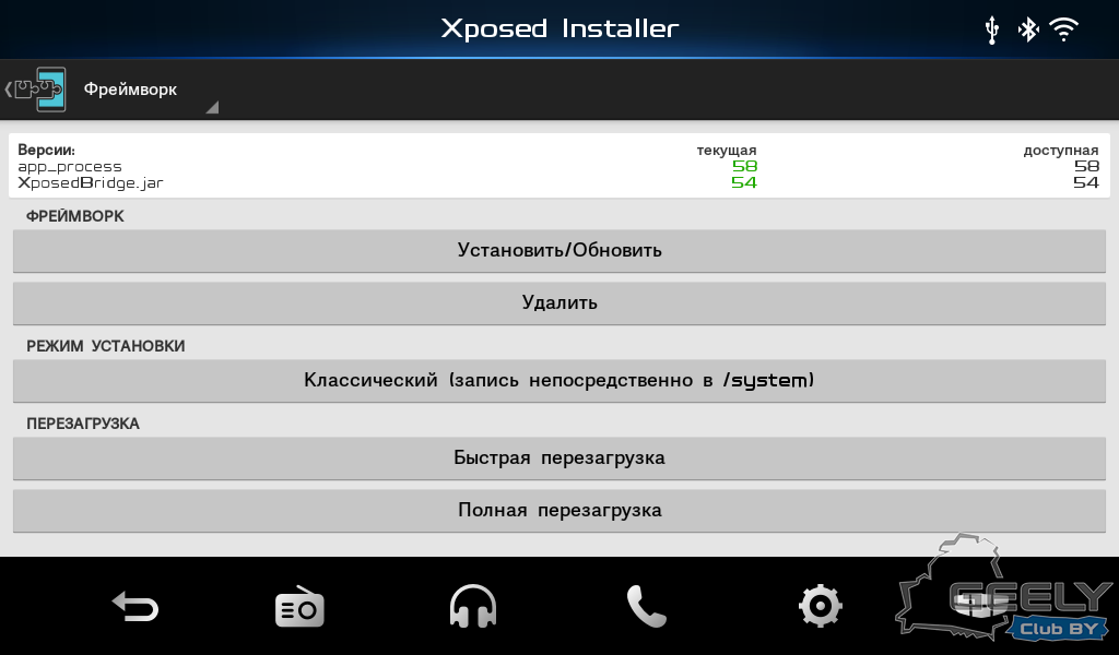

- Устанавливаем Xposed как обычное приложение.
- Запускаем и идем во вкладку Фреймворк (Framework) и нажимаем Установить (предоставляем Рут). По окончанию установки ГУ перегрузится.
- Устанавливаем модуль как обычное приложение, запускаем Xposed и идем во вкладку Модули, находим нужный, активируем и перегружаемся.

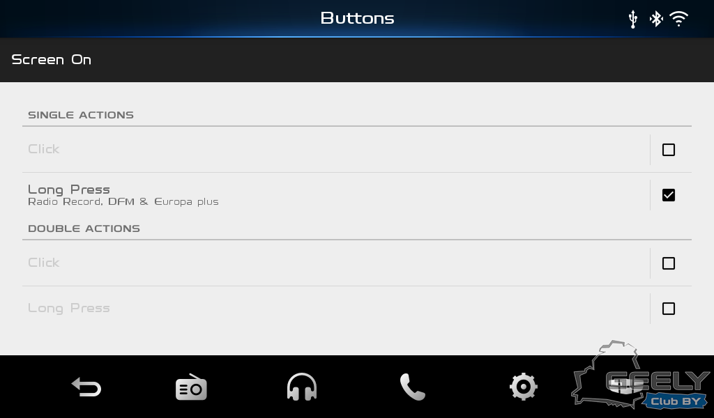

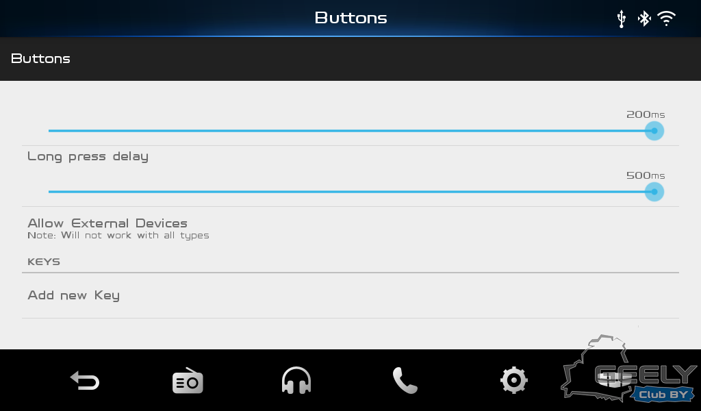

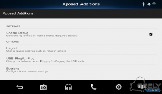

Переходим к настройке:

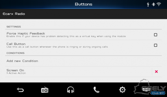

-> Запускаем наш модуль, из меню, как обычное приложение

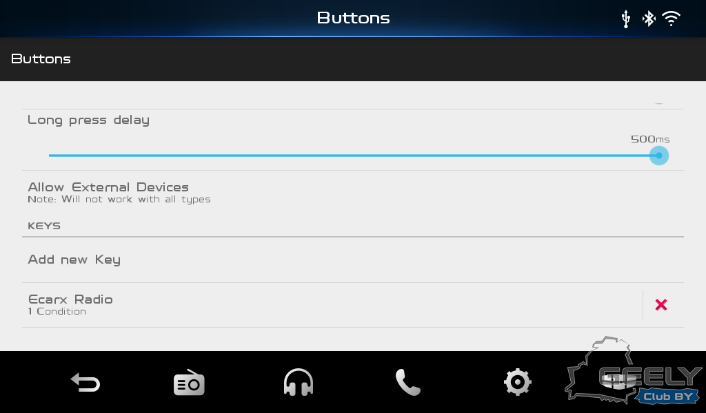

-> Нажимаем кнопу Buttons
-> Внизу нажимаем Add new Key
-> Выскочит окно и жмем ту кнопку (на ГУ или руле), на которую хотим повесить доп. функцию, далее появится код кнопки и жмем ОК
-> Наша кнопка появилась в списке - переходим к настройке (нажимаем на нее в списке, появится следующее меню)

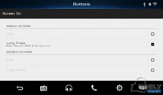

-> Здесь жмем Add new Condition - появятся условия для работы кнопки - жмем Screen On (функции будут работать, когда экран включен, можно выбрать конкретное приложение, чтобы нанажатие на кнопку отрабатывалось только в нем)
-> В настройках кнопки появилась кнопка Screen On с подписью No Aсtive Actions - жмем на нее, чтобы добавить условия нажатия.

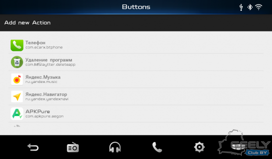

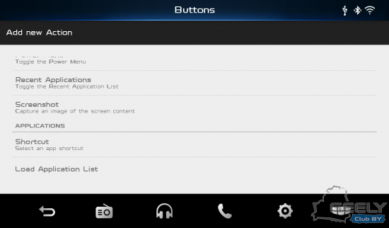

-> Предположим, что нам нужно одно длинное нажатие, тогда во вкладке Single Аction ставим галку на Long Press. Должна активироваться.
-> Жмем на Long Press и выбираем что мы хотим делать. В самом конце списка выбираем Load Applikation List чтобы загрузить список приложений. Выбираем нужное
-> Выходим и проверяем, все должно работать.

1. ROOT доступ
Спойлер

З.З.Ы. В качестве примера, хочу поделится, что настроил у себя. Всё остальное под спойлером ниже.
Спойлер
На кнопку "MODE" на руле, на длинное нажатие, повесил интернет радио, на двойное - навигатор. Теперь переключаться между основными приложениями, можно не отвлекаясь от дороги.
На кнопку вызова на руле, на длинное нажатие, прикрутил кнопку "назад", полезно для навигации по приложениям.
На кнопки "следующего/предыдущего" трэка на руле, по двойнуму клику, повесил их же функции из модуля. Теперь кнопки работают в любом плеере.

Кстати, совсем забыл. Мне наши *** дилеры каким-то образом умудрились активировать камеру заднего вида сканером на ГУ. У многих с этим проблема, как народ пишет. Дилеры подключают сканер к Geely Emgrand 7 FE-3JC 2018->, и не знают чего нажать для активации камеры. Если кто-то дружит с этим делом, инструкция по активации камеры не помешала бы.
