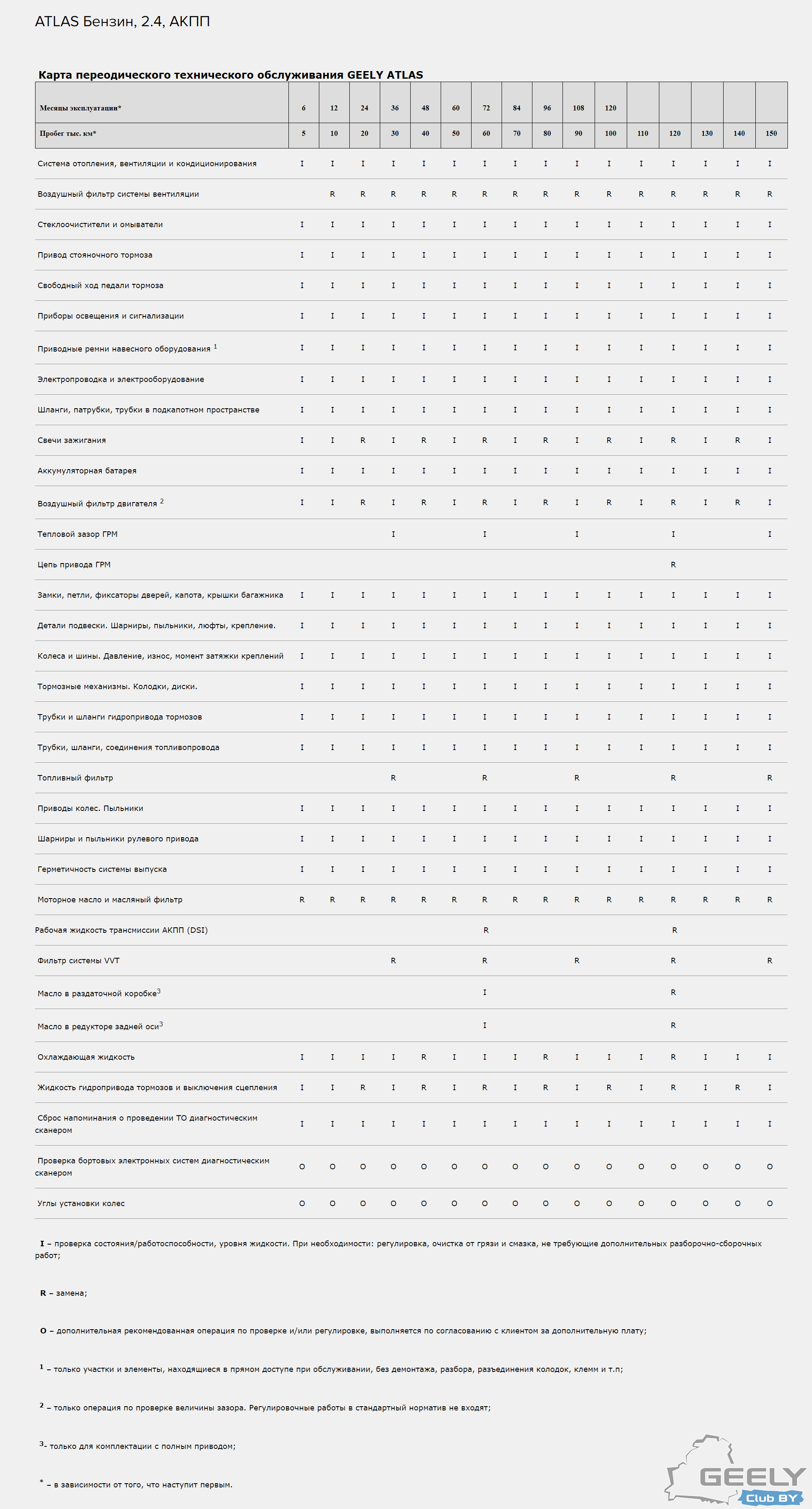

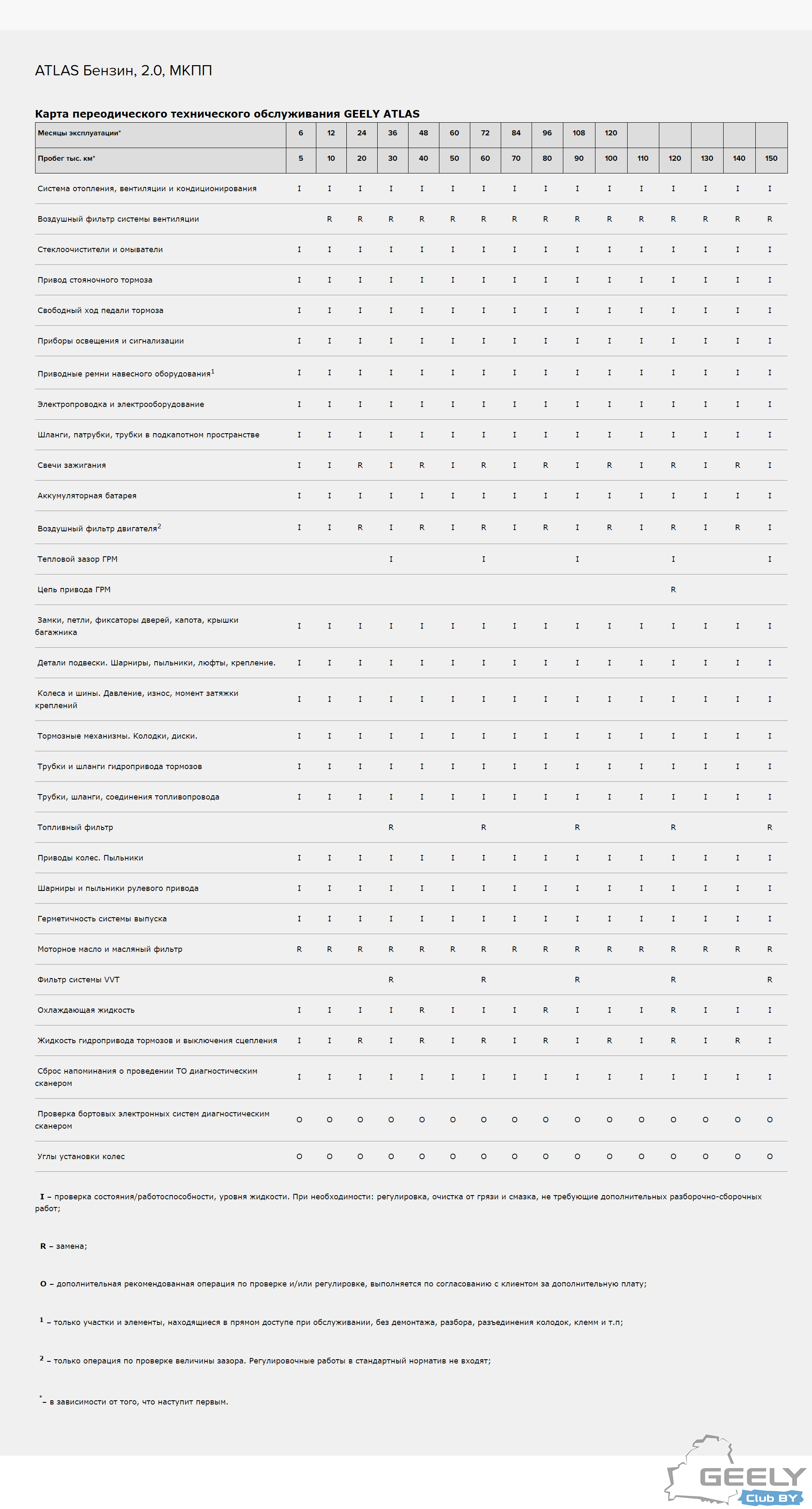

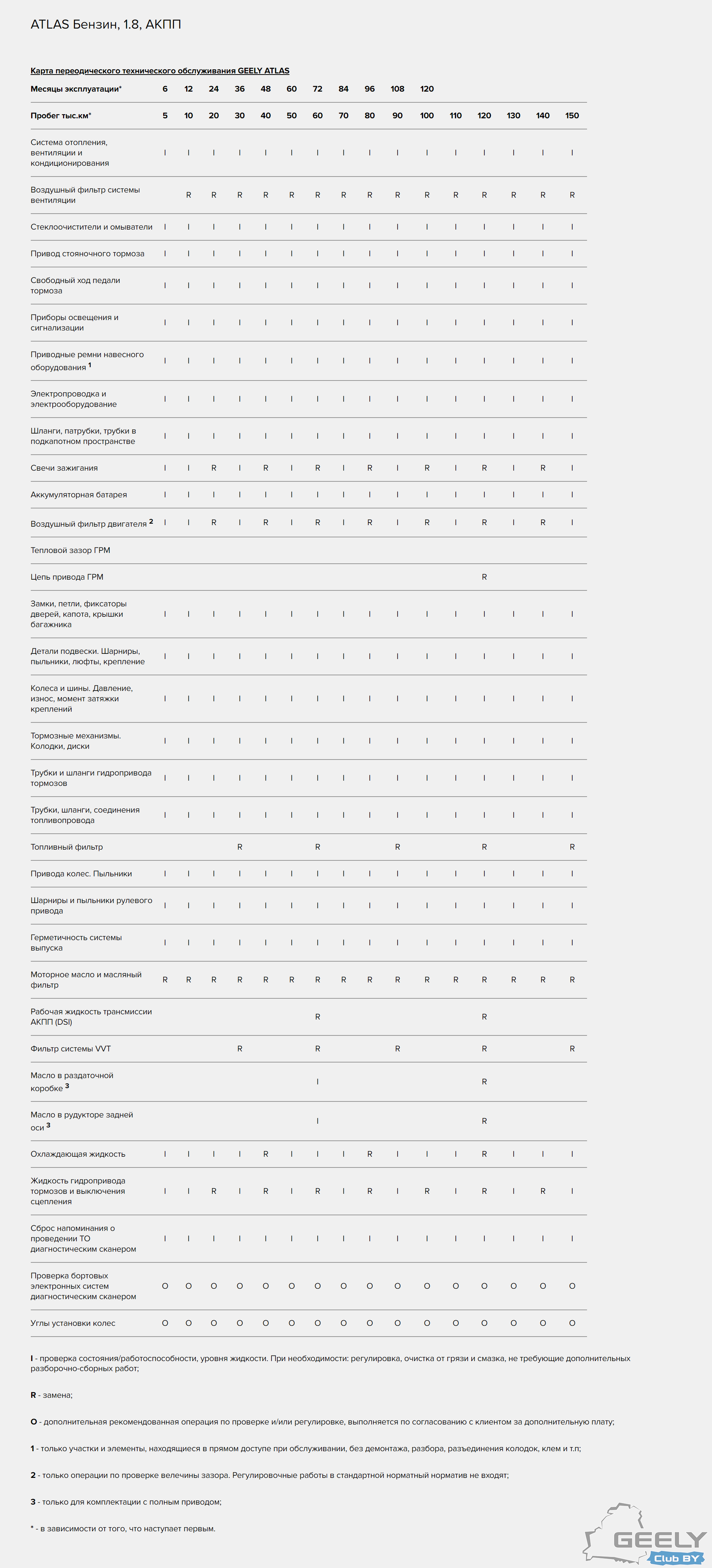

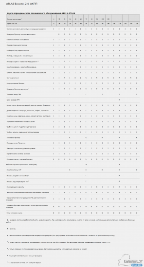

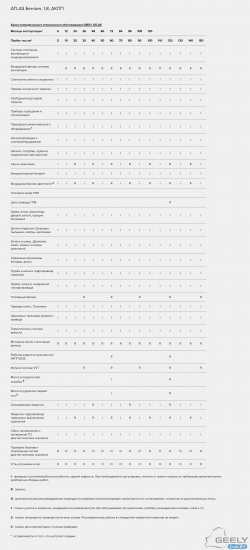

Карта периодического технического обслуживания
GEELY ATLAS Бензин, 2.0, МКПП:
GEELY ATLAS Бензин, 2.4, АКПП:
GEELY ATLAS Бензин, 1.8, АКПП:
