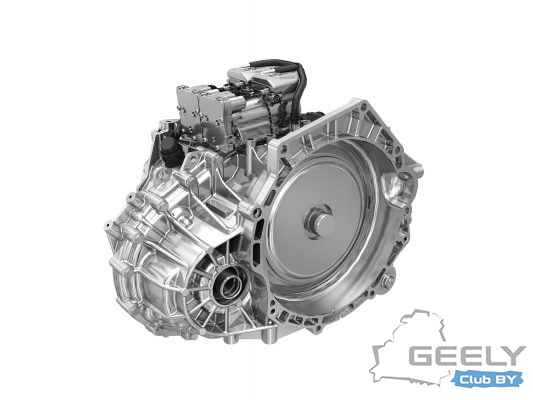

Процедура 1. Доливка масла и проверка уровня трансмиссионного масла (7DCT / Geely Coolray SX-11)
Данная процедура применяется в том случае, когда необходимо залить приблизительно 4,11 л масла ESSO EZL799(A) в установленную на автомобиль коробку передач, из которой перед этим было слито масло или которая заменялась в ходе обслуживания.
После доливания проверьте уровень масла, как описано ниже:
– Запустите двигатель и оставьте его работать на холостом ходу в течение как минимум 10 мин. (Примечание. Это нормально,
когда слышен поток воздуха, циркулирующего через систему, когда двигатель запущен.)
– Используйте рычаг переключения, чтобы переключаться в разные диапазоны (парковочное положение, задний ход,
нейтральное положение, движение вперед) и оставайтесь на 5 секунд в каждом положении перед переключением в следующее
положение.
– Переведите рычаг селектора в положение «D» (движение вперед).
– Опустите педаль тормоза.
– Разгонитесь до скорости выше 60 км/ч (частота вращения двигателя не более 2500 об/мин).
– Отпустите дроссельную заслонку и выполните замедление до останова (весь шум, вызываемый циркуляцией воздуха, исчезает
при пуске).
– Прогрейте двигатель и осторожно двигайтесь на протяжении не менее 5 минут или до тех пор, пока температура коробки
передач не достигнет прибл. 60 °С.
– Припаркуйте автомобиль.
– Выжмите педаль тормоза.
– Подождите 2 минуты.
– Переведите рычаг селектора в положение «R» (задний ход)
– Подождите 10 минут.
– Переведите рычаг селектора в положение «P» (стоянка)
– Оставьте двигатель работать на холостом ходу.
– Отпустите пробку контрольного отверстия (2).
– Убедитесь в том, что после отпускания пробки контрольного отверстия из трубки может вытечь не менее 0,2 л масла, в
противном случае начальное количество масла является недостаточным. Если количество масла меньше 0,2 л, залейте 0,5 л масла
и повторите процедуру.
– Затяните пробку контрольного отверстия, предварительно установив на нее новую прокладку (18–24 Н·м).
– Заглушите двигатель.
Процедура 2. Доливка и проверка уровня трансмиссионного масла (7DCT / Geely Coolray SX-11)
Если первоначально объем залитого масла соответствует норме, уровень масла также должен быть в норме (нижний край контрольного отверстия). В нормальных условиях (с учетом допуска на остаток масла в коробке передач и допусков на заполнение линии)
уровень масла должен соответствовать нижнему краю контрольного отверстия с допуском ± 0,165 л.
Если необходимо проверить уровень масла, выполните следующую процедуру:
– Выверните пробку контрольного отверстия (3), которая располагается в верхней части коробки передач.
– Залейте в коробку передач ровно 0,5 л масла.
– Вверните пробку контрольного отверстия (3) на место и затяните ее предписанным усилием (18–24 Н·м).
– Переведите рычаг селектора в положение P.
– Выверните пробку контрольного отверстия (2), пока двигатель продолжает работать на холостом ходу.
– Правильный объем масла при сливе: минимум 0,335 л, максимум 0,665 л.
– Как минимум 0,335 л (0,5 - 0,165 = 0,335 л) масла вытечет из коробки передач. Если значение ниже этого значения,
исходный уровень масла слишком низкий. Как максимум 0,665 л (0,5 + 0,165 = 0,665 л) масла вытечет из коробки передач. Если
значение выше этого значения, исходный уровень масла слишком высокий.
– Все данные были получены при точном значении 60 °С.
– Вверните и затяните пробку контрольного отверстия (2) с новой прокладкой (18–24 Н·м).
