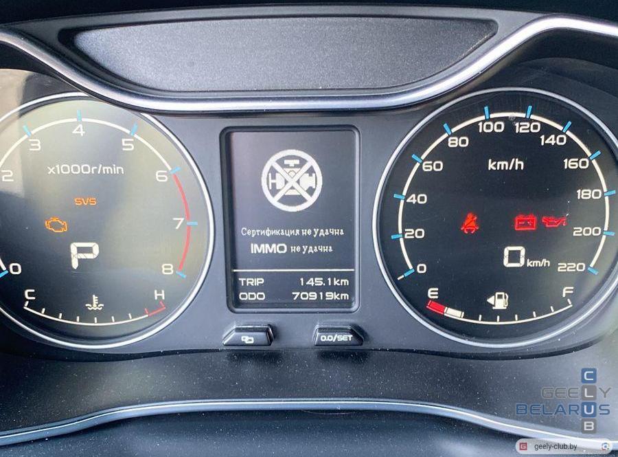

Редко, но все же (новая машина Geely Emgrand X7 NL4) выскакивает при заводке машины ошибка синхронизации IMMO, и рисунок - коробки, то ли еще чего в кружке перечеркнутый (к сожалению, уже какой раз не успеваю сфотографировать, т.к. относительно быстро пропадает).
Может кто сталкивался и решал проблему, поделитесь
Ошибка синхронизации IMMO

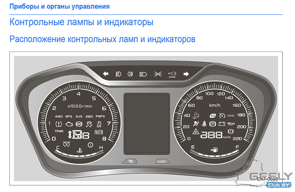

В руководстве по эксплуатации Geely Emgrand X7 NL-4 на страницах 26-31 есть перечень обозначений пиктограмм приборной панели
Контрольные лампы и индикаторы Geely Emgrand X7 2018-

К сожалению там такого нет, и появляется она на центральном дисплее

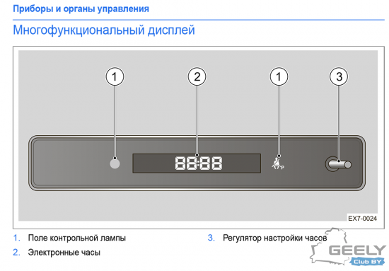

eks писал(а): появляется она на центральном дисплее
Многофункциональный дисплей
1. Поле контрольной лампы
2. Электронные часы
3. Регулятор настройки часов
