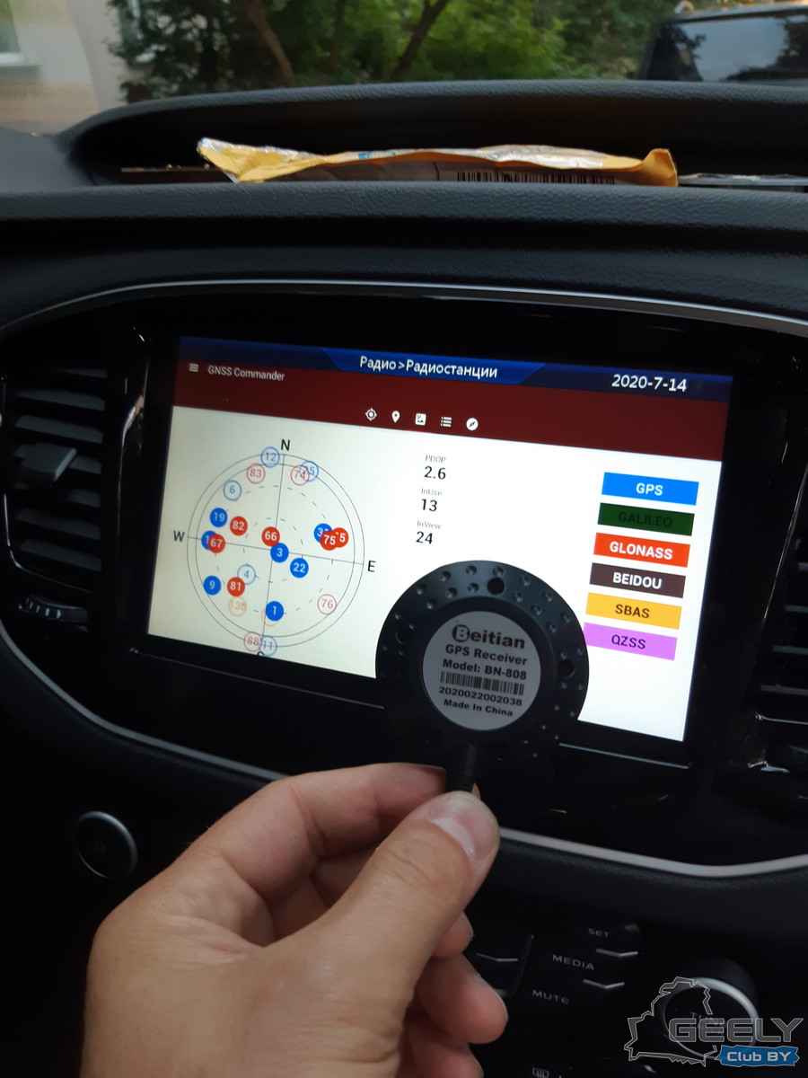

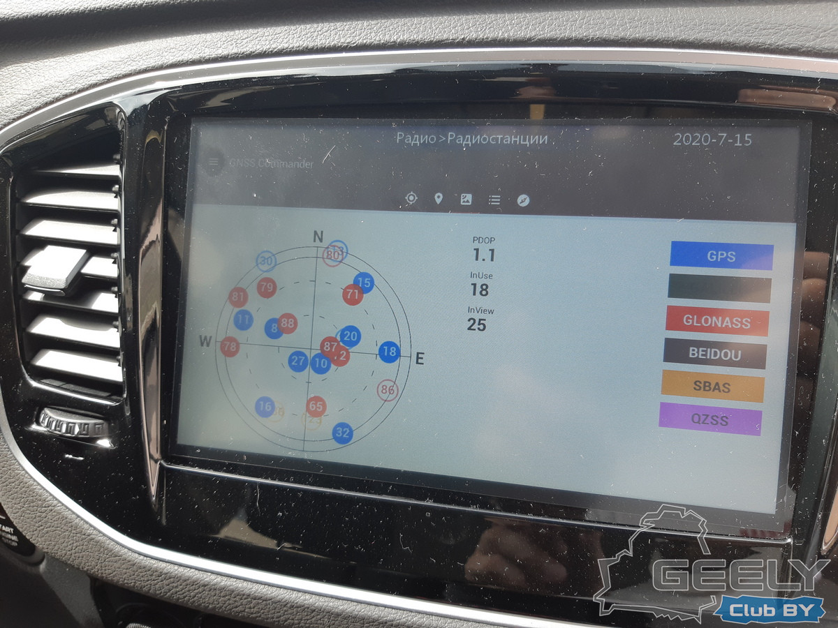

Распаковываем, подключаем, ждем пару минут и о чудо - видимых 24 спутника, в работе 13!!! Ух ты, отлично. Дальше больше - видимых доходит до 27 а в работе до 17. Это же совсем другое дело. А все потому, что это современный приемник работающий как с GPS так и GLONASS спутниковыми системами.

Первым был опробован GNSS Commander. Ну что сказать, сам софт превосходный, но с жирным минусом - он упорно зависал при работе с данным приемником. Вероятно причина вообще именно в самом приемнике, но выяснить мне это не удалось, т.к. примеров успешного использования данного приложения в сети много. Зато красиво показывает все спутники, нет ограничений по их количеству, карту, координаты, расчетные величины и т.д.

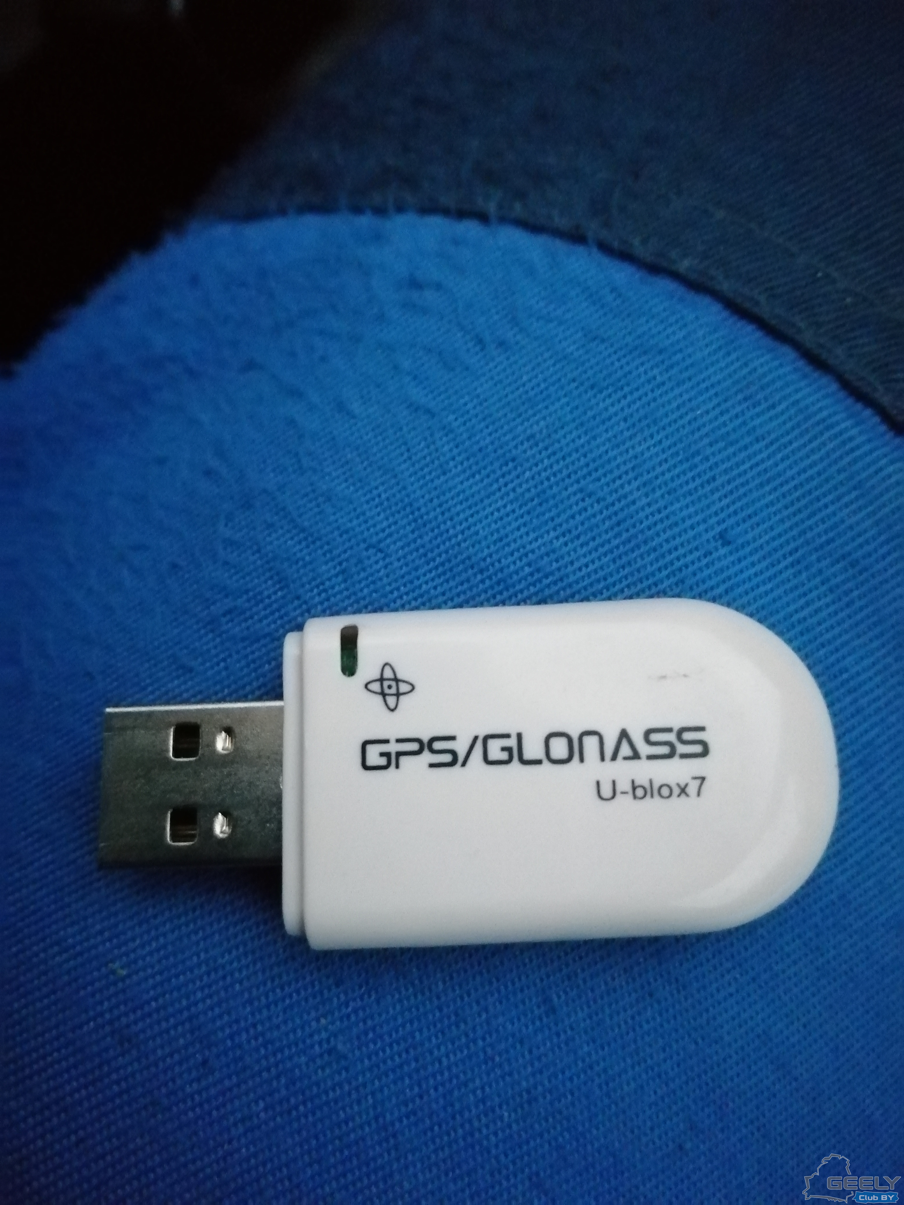

Приемник USB GPS / GLONASS - https://aliexpress.ru/item/32800761853. ... 1580148496

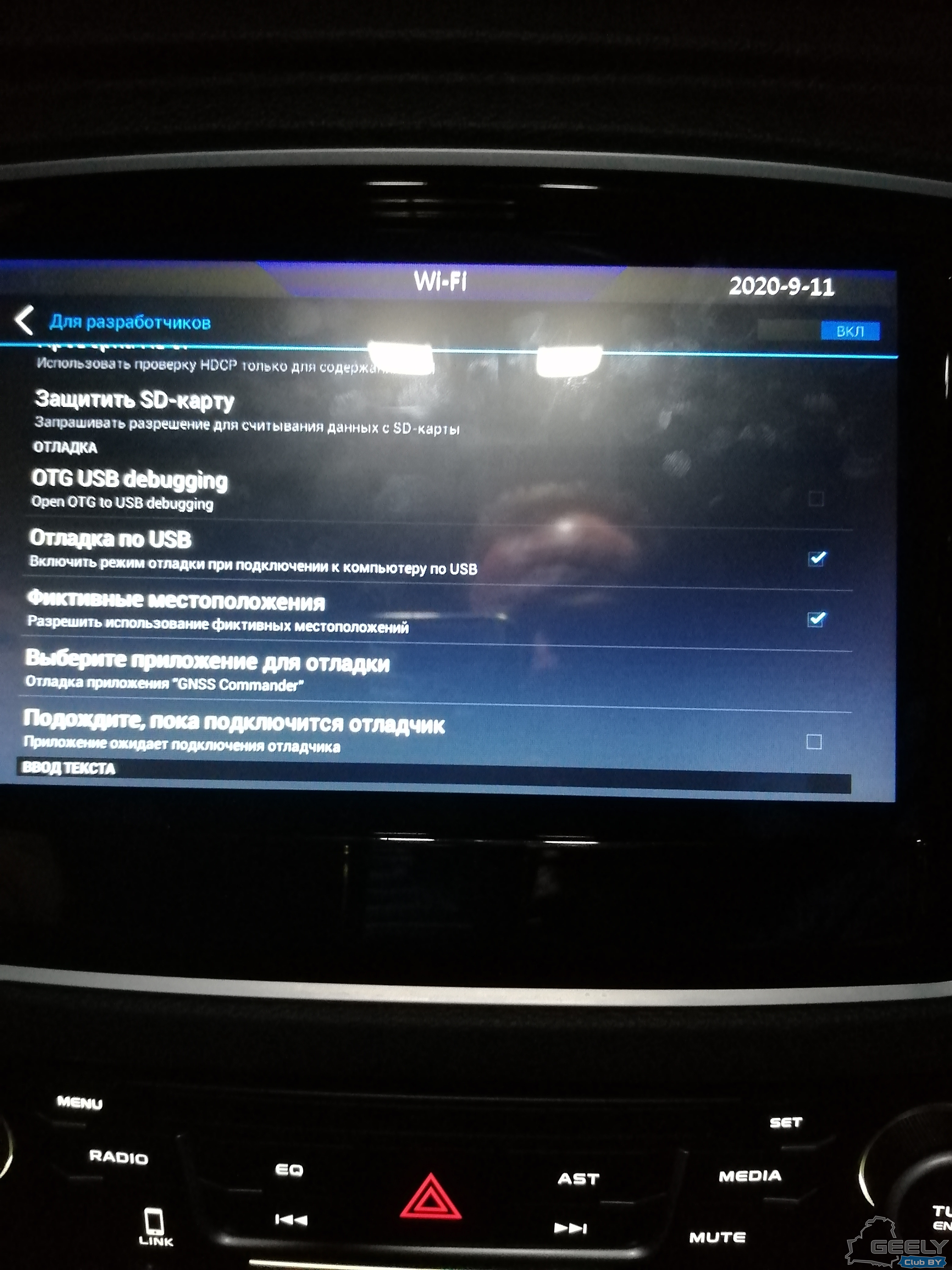

Нужно зайти в Меню Разработчика Андроид и включить ФИКТИВНЫЕ МЕСТОПОЛОЖЕНИЯ.
Как попасть в меню? - Открываем Общие Настройки системы Андроид, скролим в самый низ и тапаем Сведения О, там несколько раз тапаем по ВЕРСИЯ АНДРОИД, после чего автоматом будете перекинуты в Меню Разработчика. Вот в нем и отыскиваем Фиктивные Местоположения.

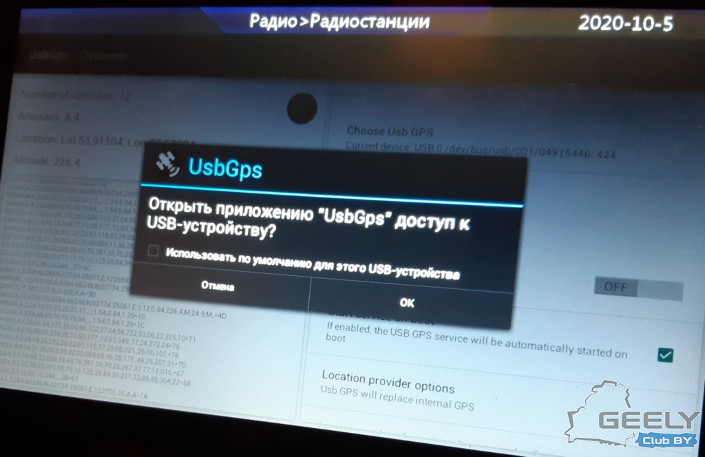

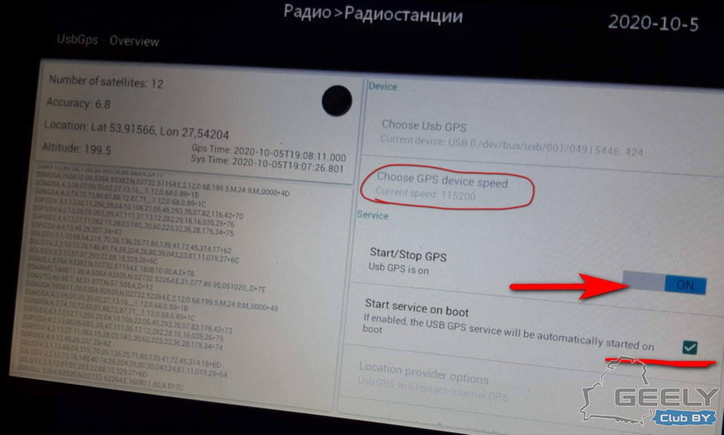

Устанавливаем софт, запускаем. Подключаем приемник, и через пару секунд программа попросит разрешения подключится к данному устройству, нажимаем ОК. Настройка софта несложная, главное активировать отправку координат через систему MOCK LOCATIONS.

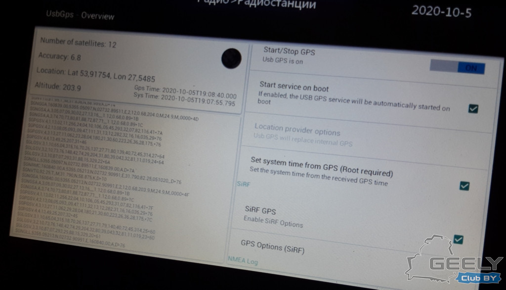

Пример настройки для программы UsbGps4Droid :

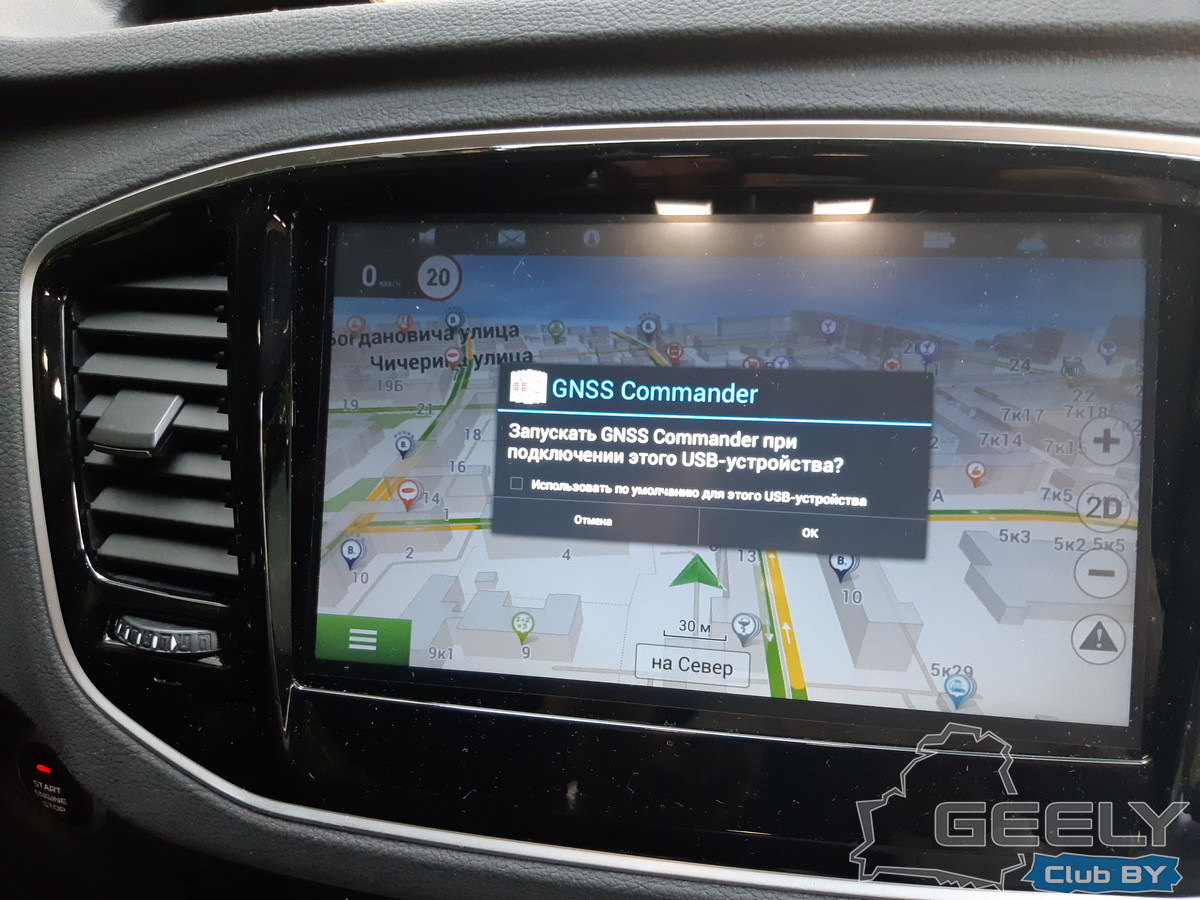

Теперь, всякий раз при старте автомобиля или подключении приемника будет появляться такое сообщение: К сожалению, эту картинку придется наблюдать каждый раз при запуске двигателя после длительной стоянки.

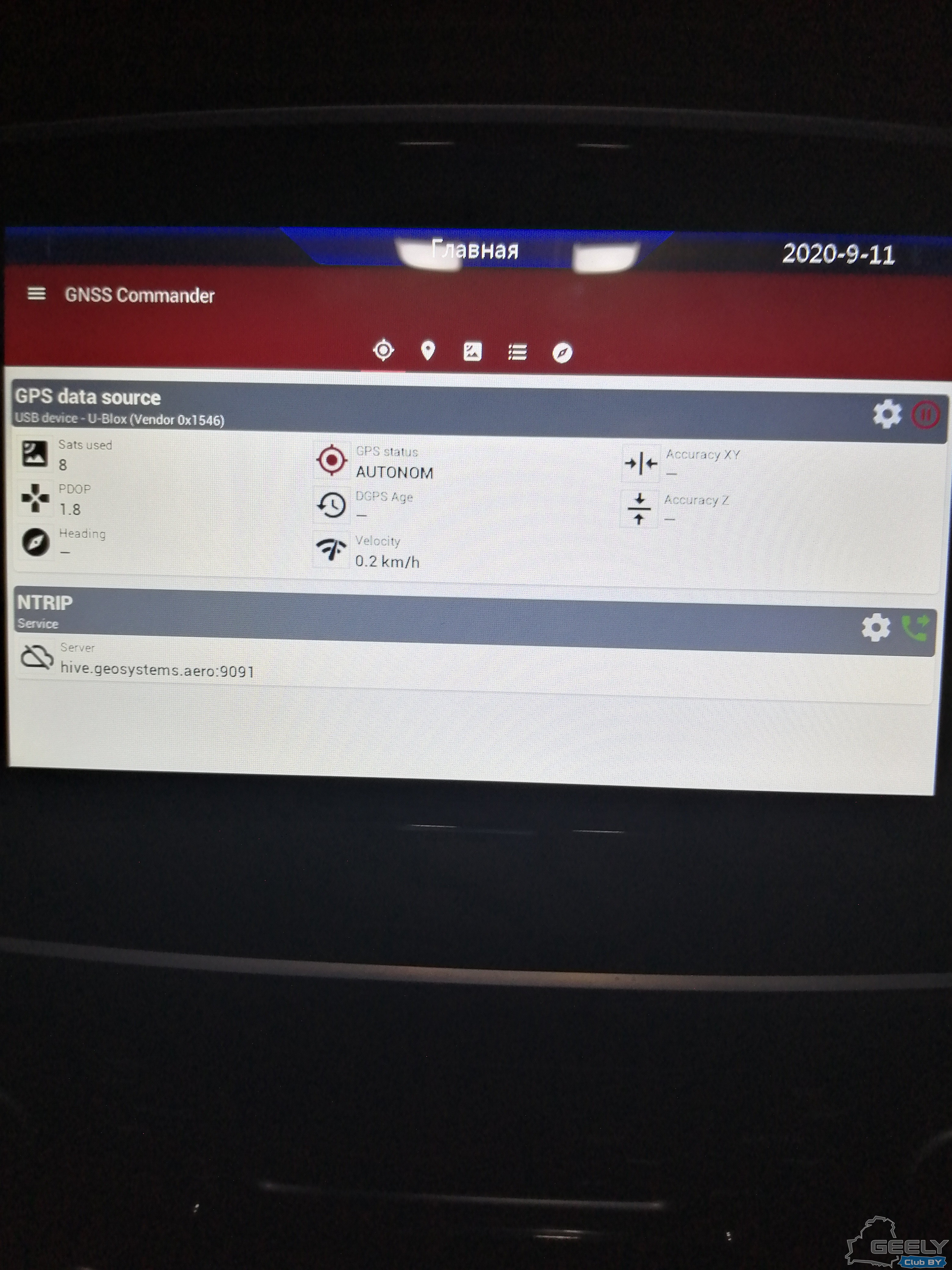

felix_by, Здравствуйте. Подскажите пожалуйста, что я делаю не так?
Подключил usb-антенну, gss Commander настроил.
Командер все видит, включается, в настройках тоже включил галочку неизвестных источников, но навигатор не видит.
Не пойму, что не так делаю или чего-то не хватает

В коммандере не включена опция Передавать координаты через систему Фиктивные местоположения.Bref писал(а): Подскажите пожалуйста, что я делаю не так?
Mock location по английски.

не дочиталиfelix_by писал(а): Настройка софта несложная, главное активировать отправку координат через систему MOCK LOCATIONS
Установка USB GPS в Geely Emgrand X7 NL-4. Альтернатива штатному приемнику
Спасибо большое все заработало надо было поставить галочку где MOCK LOCATION
