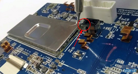

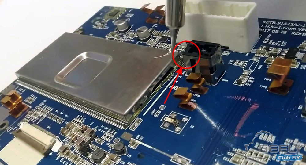

Практически во всех отчетах, в которых описывается установка навигации на ГУ, рекомендуют пропаивать контакты чипа. Даже картинки есть. Там ножки чипа просто лежат на дорожках платы. Контакт может быть, а может и не быть. Я пропаял сразу и полгода пользуюсь навигацией. Никаких проблем.
Есть еще один момент - я не использовал разъем - припаял провод антенны прямо на плату. Это конечно создает некоторые неудобства при демонтаже ГУ, но я люблю надежность. Да и не демонтирую я ГУ больше.

flexy писал(а): Практически во всех отчетах, в которых описывается установка навигации на ГУ, рекомендуют пропаивать контакты чипа. Даже картинки есть. Там ножки чипа просто лежат на дорожках платы. Контакт может быть, а может и не быть.
В дополнение к вопросу и комментарию:
ВИДЕО: Видеоуроки по работе с ГУ на GEELY EMGRAND X7 2018 NL-4
В том числе на видео есть фрагмент по пропайке дорожек чипа.

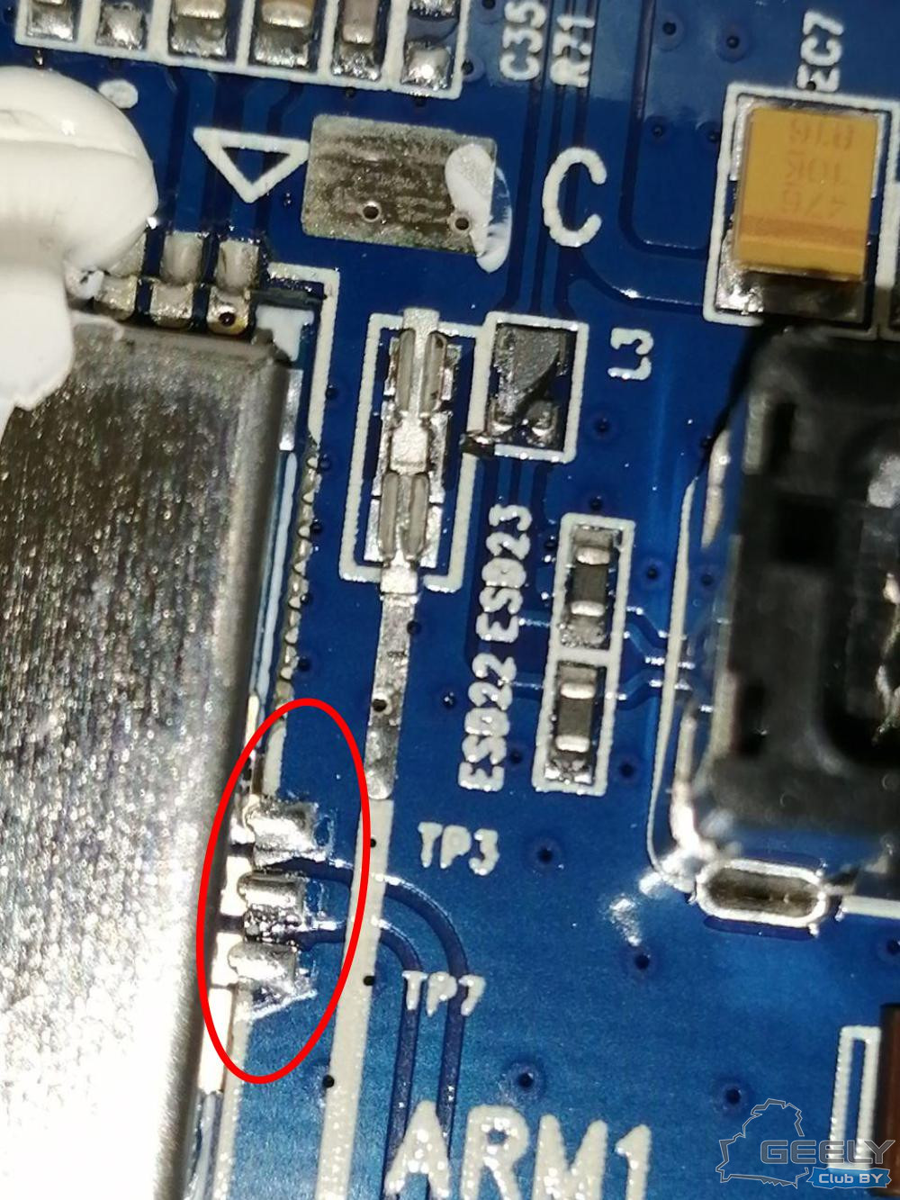

"Проблемное" место на плате ГУ Emgrand X7 NL-4
с непропаянными контактами также смотрите на фото ниже:

Всем привет. Нужна помощь. Снял ГУ, пропаял три контакта, припаял провод антенны, собрал. Подключаю, а ГУ молчит совсем. Подскажите кто что знает, что искать.

Товарищи, помогите, не запускается ГУ. Предохранители все доставал, целые. ГУ даже не реагирует. С разъема УСБ зарядка на мобильный идёт. На кнопки не реагирует. Может прошивка андроида слетела, отключал с подключенным АКБ.

краткое содержание предыдущих серий:
Сбросьте сюда фото вашей "аккуратной" работы.
Версия такова.
Вы наложили лишнего припоя на боковые контакты - где-то затекло. Такой плачевный опыт уже был.
Это очевидное короткое замыкание. Магнитола ушла в защиту. Где-то лишний припой присутствует, его нужно убрать.
1. Уберите лишний припой! Сеткой или многожильным проводом. (сетка продается в "паяльных" магазинах)
2. Спиртом, а не кислотой и не растворителем !!! убрать лишний флюс.
А для начала проверить сопротивление на разъёме антенны, если 0 или ~50 Ом работать не будет.
Должно быть ~300-800 Ом
(Пояснение: Если щуп "плюс" кинуть на центральный контакт, щуп "минус" на массу, то будет 460 Ом;
если щупы кинуть наоборот, будет 760 Ом)

Спасибо за подсказку. Буду распаивать контакты. Замерять сопротивление. Под увеличилку смотрел вроде норм.
