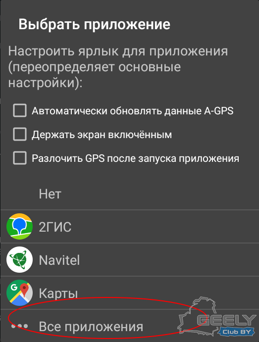

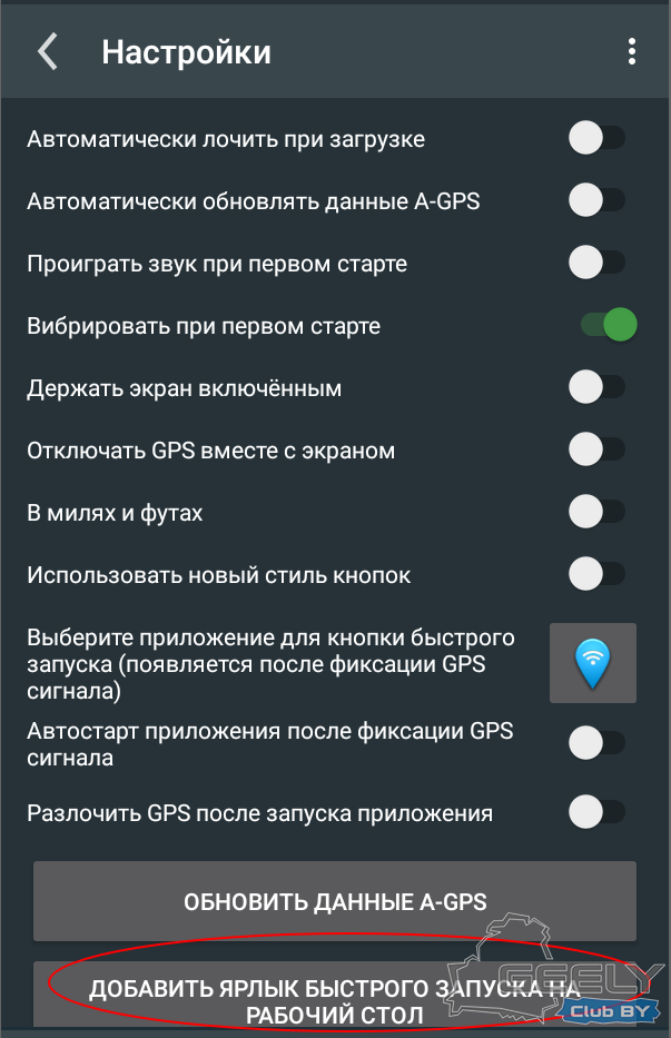

6) Запустить GPS Locker, зайти в настройки, нажать кнопку ДОБАВИТЬ ЯРЛЫК… ,
потом нажать все приложения, и там найти TetherGPS.
Теперь при нажатии на этот ярлык будет запускаться GPS Locker, затем когда он найдет все спутники он сам запустит TetherGPS.

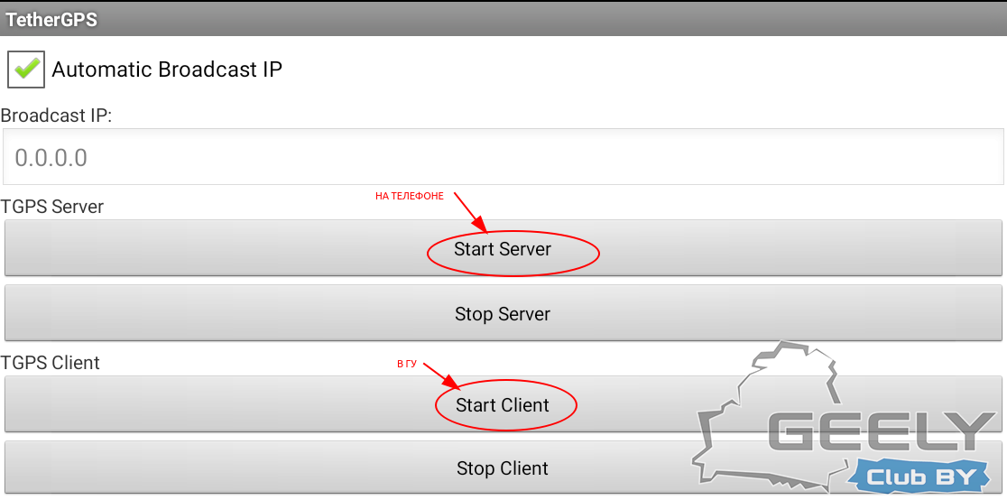

7) На обоих устройствах запускаем TetherGPS.
7.1) В телефоне жмем Start Server.
7.2) В ГУ жмем Start Client.
8) В ГУ запускаем Навител (тестировал на нем) и пользуемся.

GPS Locker нужен для того чтобы, при выключенном экране телефона продолжали передаваться координаты GPS.
