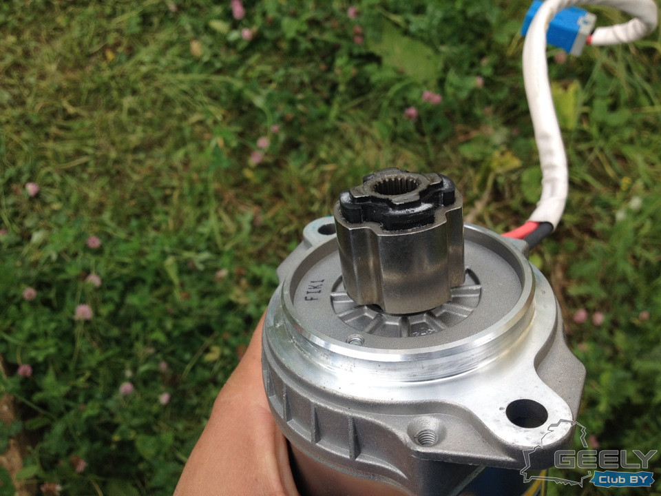

На пробеге около 35 т. км при проезде неровностей или гребенки появился неприятный металлический дребезг в районе вала рулевого колеса.
Подозрения сразу пали на недожатый болт нижнего кардана рулевого вала, но увы, не подтвердились, после затяжки, звук не пропал.
После дальнейшего изучения возможных причин, стало ясно, что данная проблема не нова для владельцев авто марок KIA и HYUNDAI, где установлен ЭУР (электрический усилитель руля) производства MANDO, т.к. на Атласе ЭУР - MANDO. Благодаря опыту владельцев корейских авто, проблему решил.
Пути решения 2 - обращение по гарантии или лечение своими силами.
Лечение на примере Kia Sportage 3 поколения.
Муфта - 563803W000FFF (такая же установлена и на Атласе)
Смазка - YSBB091105FFF
Посторонние звуки от усилителя руля (ЭУР) на неровностях. Металлический дребезг в районе рулевого вала Geely Atlas

Добрый день. Скажите, пожалуйста, вы поменяли муфту или резинку тоже подкладывали?

добрый
подложил резинку, проблема ушла
