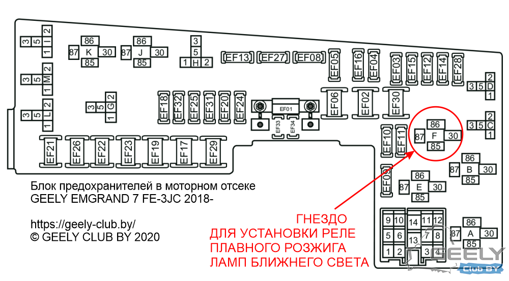

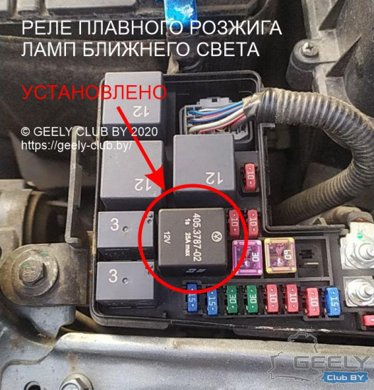

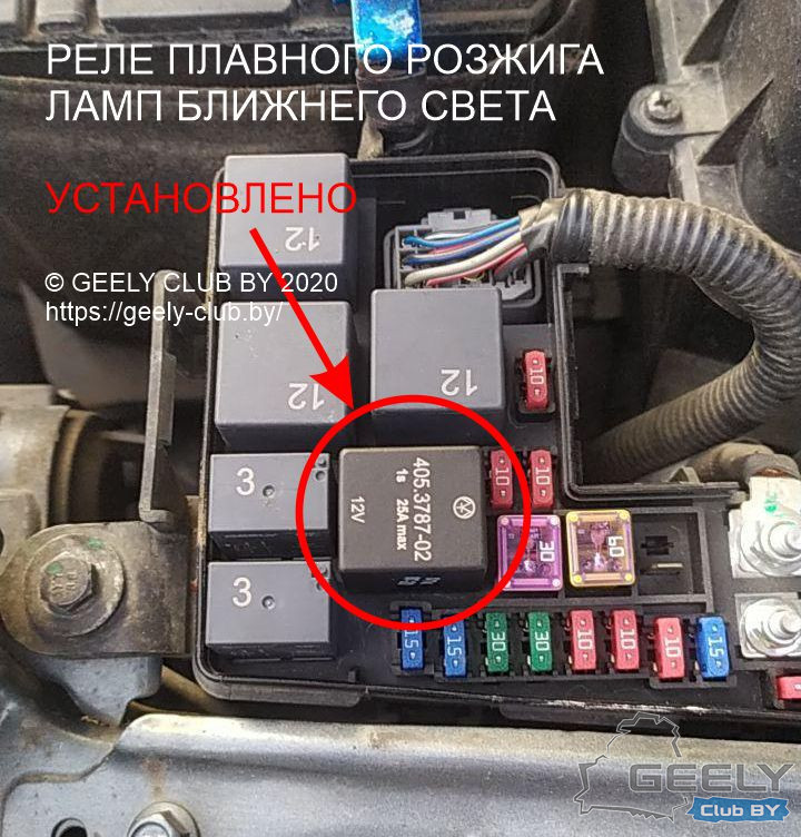

В Emgrand 7 FE-3JC в подкапотном блоке предохранителей как раз есть свободное гнездо для установки реле плавного розжига 405.3787-02
Никаких переходников изготавливать или покупать не нужно. Все подходит в штатное гнездо. Монтируется реле плавного розжига одним движением, ниже иллюстрация и схема.

Реле плавного включения-выключения фар Geely Emgrand 7 FE-3JC - установлено
Место установки реле на схеме блока предохранителей моторного отсека Geely Emgrand 7 FE-3JC

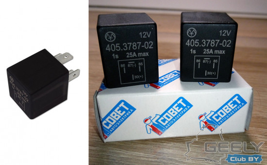

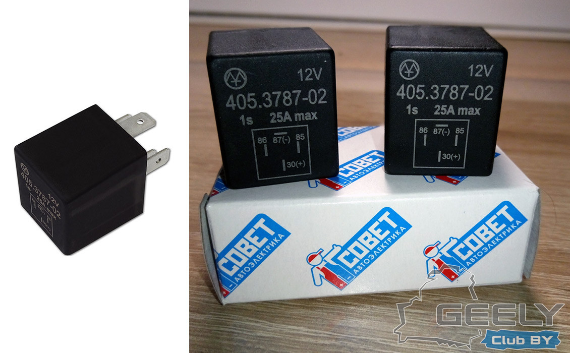

Реле 405.3787-02
Реле 405.3787-02
Описание Реле 405.3787-02
Предназначено для коммутации электрических цепей постоянного тока и представляет собой полупроводниковое электронное устройство, собранное на основе мощного силового ключа.
Применяется на автомобилях любой марки с напряжением бортовой сети 12В.
Реле имеет функцию плавного включения/выключения, что позволяет использовать его для защиты устройств от бросков тока.
