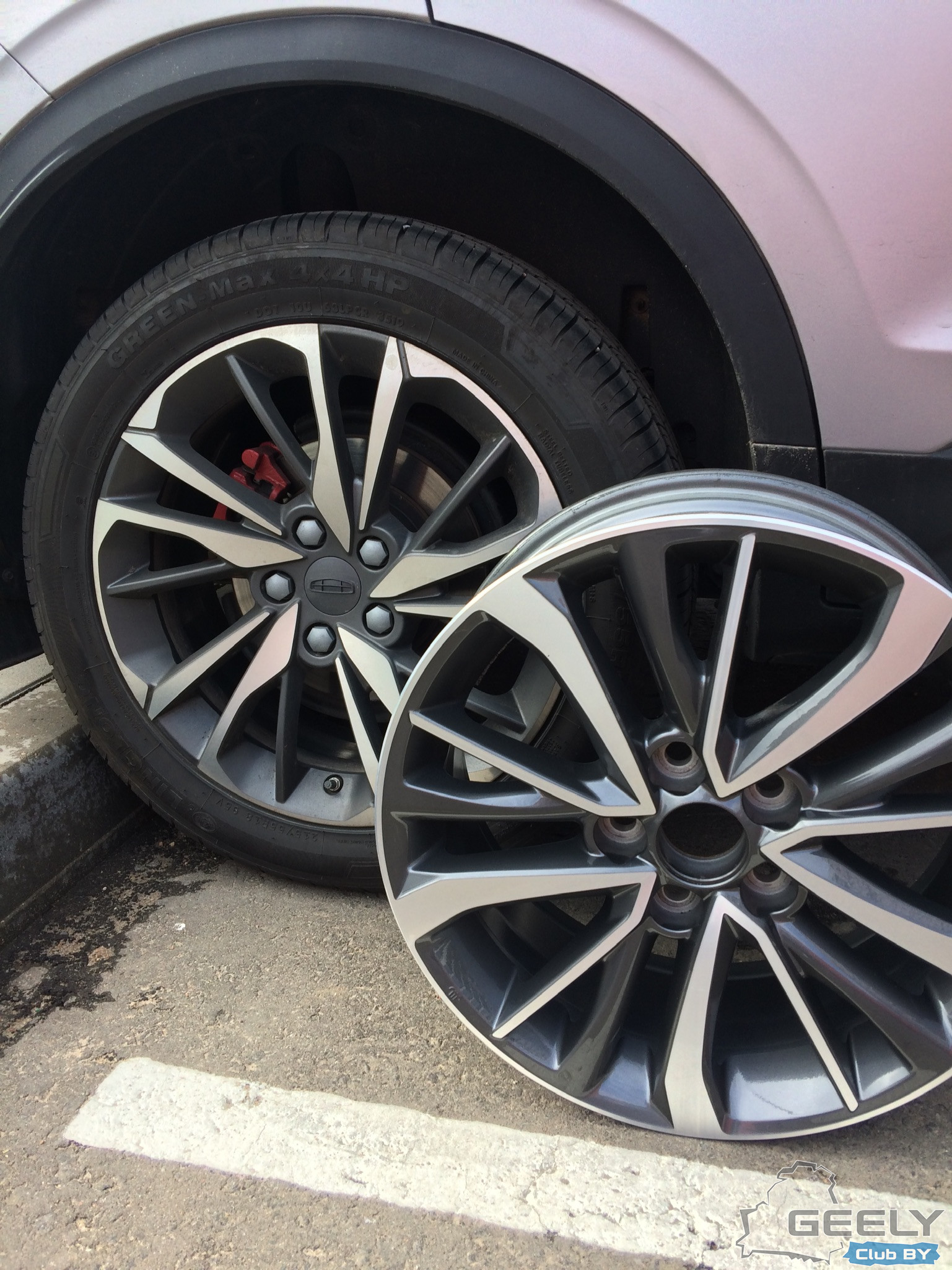

Оригинальные параметры R17 6.5J ET50 5x114.3 d54.1
Непонятно, почему в R18 ширина 7, а в R17 ширина 6,5. Для R17 вроде как 7J рекомендуемая даже.
Т.к ширина резины одинакова и оригинальных дисков не найти, а российское/китайское литьё не хочу, то взял от Тойоты R17 7J ET45 5x114.3 d60.1. Расстояние до суппорта как и в родных R18. "На глаз" разницы не заметил. Ничего не цепляет. Цвет как оригинальных, рисунок похож.
Новый диск Toyota R17 7J ET45 5x114.3 d60.1

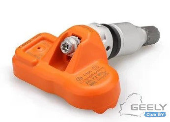

- датчики TPMS и клонирование информации с родных (около 300 руб. за 4шт),
Снимок экрана 2020-10-12 141219.jpg (18.08 КБ) 6123 просмотра

Лёша писал(а): думаю на зиму отключить TPMS
вчера двумя адаптерами пытался к кульку подрубиться, лаунч и сканмастер-2
Нет там нашего кулька. А к дилеру кататься отключать по 42 рубля не комильфо.
придется ехать покупать датчики
