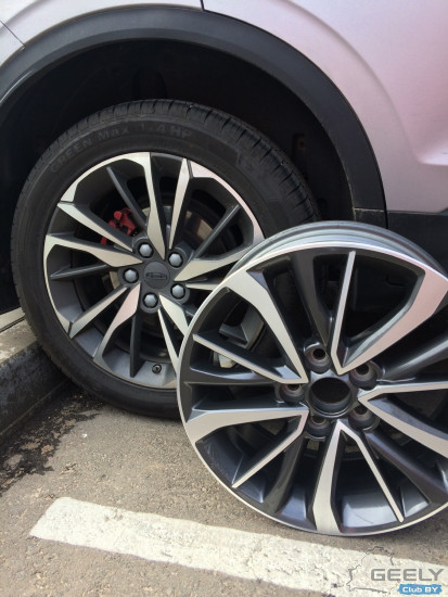

Оригинальные параметры R17 6.5J ET50 5x114.3 d54.1
Непонятно, почему в R18 ширина 7, а в R17 ширина 6,5. Для R17 вроде как 7J рекомендуемая даже.
Т.к ширина резины одинакова и оригинальных дисков не найти, а российское/китайское литьё не хочу, то взял от Тойоты R17 7J ET45 5x114.3 d60.1. Расстояние до суппорта как и в родных R18. "На глаз" разницы не заметил. Ничего не цепляет. Цвет как оригинальных, рисунок похож.

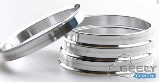

- переходное центровочное кольца 5 рублей - 1шт. пластиковое, 9 руб. - алюминиевое,
