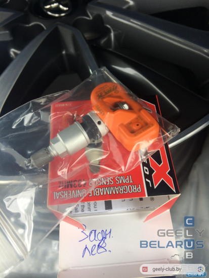

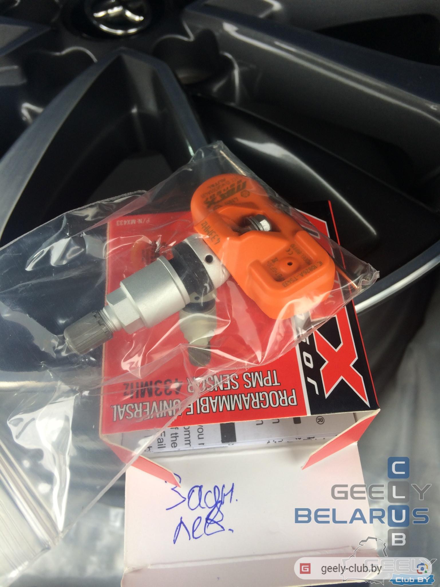

Штатные датчики давления шин можно клонировать для установки на второй комплект дисков.
На Кулрей (Geely Coolray SX11) подходят датчики Autel 433 Mhz.
Сама процедура клонирования занимает минут 10. Сначала считываются ID со штатных датчиков (диски снимать не надо, программатор просто подносится к ниппелю), затем ID прописываются в новые универсальные датчики.
В Минске датчики с прошивкой, с гарантией 2 года и с учетом -СКИДКИ% для Geely-Club By обошлись в 280 р (на момент написания поста это 108$).

witales писал(а): 21 окт 2020, 14:52 После долгой стоянки выскакивает ошибка TPMS, через метров 100 пропадает. У всех так, кто ставил Autel?
Извините, то что на фото, никакого отношения к Аутел не имеет!
Вам воткнули китайский Abibas, Panasonikas и прочую Фуджияму...

avtoman.by писал(а): 04 июн 2022, 06:38 Извините, то что на фото, никакого отношения к Аутел не имеет!
"Какие ваши доказательства?"
