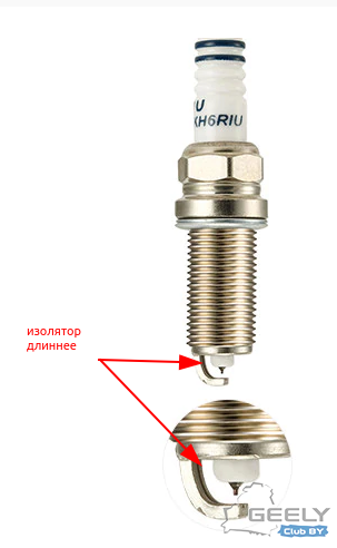

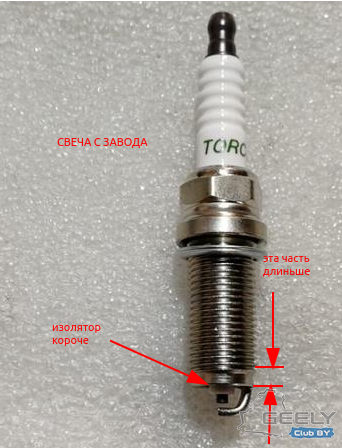

upd. 26.10.20г. Дополню, может кому пригодится.
Поменял свечи, поставил иридиевые torch KH6RIU длина резьбы 26,5мм, что короче родных KL6RTC на 1,5мм по паспорту. Но замерив свечи в руках, в реале увидел, что на родных сама резьба длиной ~26мм, а далее ~2мм без резьбы идет просто металл. На иридиевых голая часть без резьбы короче, но сам изолятор длиннее. Итог хоть свечи по паспорту имеют разную длину резьбы, центральный электрод на иридиевых свечах torch KH6RIU короче всего на 0,5мм. И самое главное машинка поехала намного "вкусней", мягче, тише. Троения и дерганья нет. Через пару тысяч откручу посмотрю, и дополню пост.
