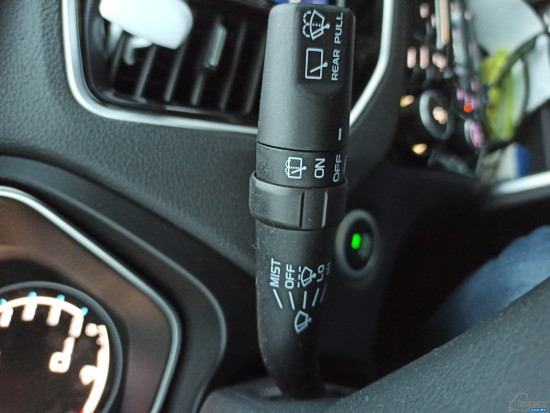

kustovkvn
Вот сфоткал свою ручку. Похожи. Колесико фиксировано и не крутиться.

Не подойдёт, там принцип похож, но схема другая и разъём ручки другой.
От ЕС 7 тоже не подойдёт. Там не то что схема, там даже принцип управления не имеет ничего общего с Х7. Хотя разъём имеет тот же размер.
