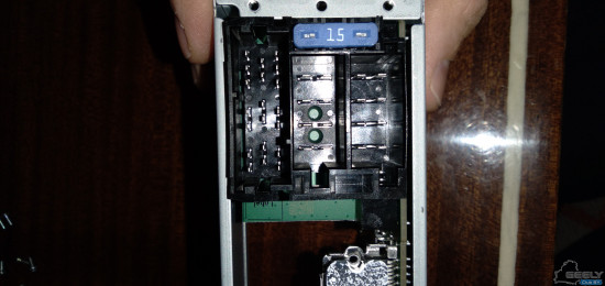

В Geely Atlas до 2019 был разъем AUX 3.5. Потом его убрали. Может кто может подсказать какие провода к нему идут и с каких пинов в разъеме. ГУ GKUI 2.0.

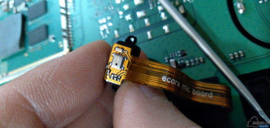

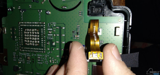

И еще вопрос по выносу микрофона. Меня плохо слышат, если в обычном положении за рулем. Но если приближаюсь, слышимость довольно хорошо улучшается. Есть идея по выносу самого микрофона на консоль, напротив лица. Можно ли это сделать на данном микрофоне? Фото прикрепил.
Микрофон в плафоне точно не от громкой связи. Отключал его от разъема, меня слышат.
- сам микрофон, их два слева и с права ГУ.
- Разъем ГУ .
- Плата с микрофоном ближе

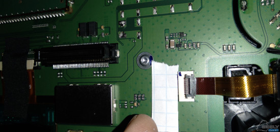

- Шлейф в сравнении с клеточками по 0,5 см

Слышал мнение, что проблемы с "плохо слышно" на этих магнитолах Geely Atlas связанны именно с некорректным шумодавлением.
Левый микрофон (ближе к водителю) основной, а правый для шумодавления. И если правый отключить, то шумодав не работает и слышимость нормальная.
Если ещё раз будете разбирать ГУ, можете попробовать просто отсоединить шлейф правого микрофона и протестить без него.

Проверил с отключенным правым микрофоном, ситуация не изменилась. В обычном положении слышат ужасно. Наклоняешься см 25-30 от микрофона, слышимость существенно улучшается.

Наконец решил вопрос громкой связи в Geely Atlas.
Вынес микрофон из магнитолы к освещению в потолке. Мне сделали удлинитель/вставку между шлейфом самого микрофона и магнитолой. Подобрали разъем под шлейф микрофона, к нему припаяли кабель удлинитель, а к кабелю припаяли подобранный шлейф, который стал в штатный разъем на магнитоле. Длина 2,5 м - впритык, лучше с запасом 2,8-2,9м.
Кабель без экрана, но помех нет. Езжу не нарадуюсь. В городе вообще собеседник не отличает громкая связь или телефон. Проверял до этого просто накланялся во время езды. Расстояние сократилось вдвое и микрофон не сидит в глубоком отверстии. Цена вопроса 20 р, и немного времени.
