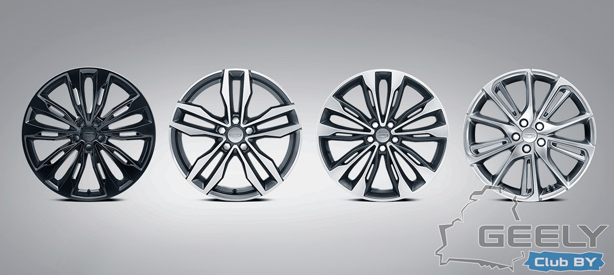

Основные параметры и заводская комплектация (OEM):
235/50 R19 19x7.5J ET46 5х108 DIA 63.4
245/45 R20 20x8J ET46 5х108 DIA 63.4
Вылет (ET): 46 (мм);
Сверловка (PCD): 5x108 (мм);
Центральное отверстие (DIA): 63.4 (мм).
Варианты оригинальных колесных дисков (литья) Geely Tugella FY11
20" диск Geely Tugella FY11
19" диск Geely Tugella FY11
Делитесь своими вариантами подбора литья на Джили Тугелла
