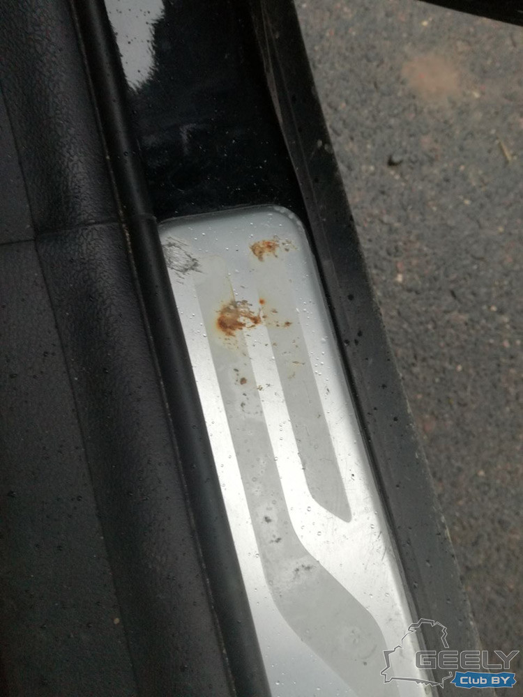

Сперва владелец Geely Emgrand X7 прислал это фото. Мол, что делать - вздулась и ржавеет накладка порога... Могу ли это предъявить дилеру под замену? ведь машина на гарантии, пробег еще 19 000 км.
Фото посмотрел. Первая мысль - что за ерунда... как нержавейка может ржаветь? И сам вид ржавых пятен тоже несколько смущал.
Машину не видел, все рассказы были по телефону и этому снимку. Самому пощупать не представлялось возможности и одновременно верить в сие тоже отказывался.
Переспав с этой мыслью, родилась идея и несколько вопросов владельцу. Заставить владельца попробовать ржу потереть (1), нет ли на накладках порога транспортировочной пленки (2), осмотреть нижнюю поверхность двери (3).

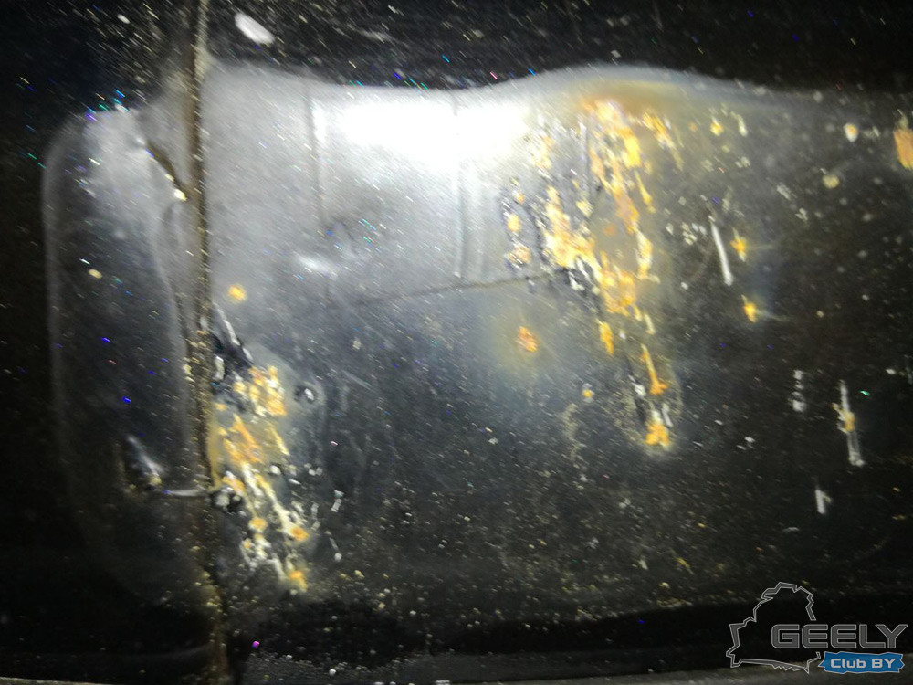

Тот присылает второе фото... Картина становится ясна.
Ржа на накладке двери - это следы капель оксида железа с двери образовавшиеся после повреждения покраски двери, как следствие царапин. Причина царапин - отклеенная (задранная) накладка порога.
И, да - накладки порогов до сих пор в защитной заводской пленке.
У этой истории happy end.
Дилер накладку восстановил на место, очаг ржи на двери убран (покраска). Работы выполнили в рамках гарантийных условий - бесплатно.
