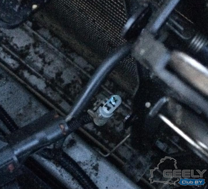

Год эксплуатации и концевик капота пришел в негодность, а разъем концевика зацвел.
Сначала это проявлялось редким срабатыванием сигнализации, потом сработки участились. Ну и в завершение стал всегда гореть индикатор открытого капота.
В результате машину не закрыть (начинает сигналить через несколько минут) и дворниками не воспользоваться (при открытом капоте они не включаются).
После обращения к дилеру понял, что проблема распространена. Датчиков в наличии нет, надо ждать.
Пока просто сняли фишку с датчика.
Цветущий разъем
Цветущий разъем
