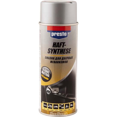

Ничего не надо разбирать! Просто продуть замок и залить смазку.
Например эту:
PRESTO 217937
PRESTO 217937

По факту не работает же ЦЗ двери с самими замками у меня проблем не было. Смазка точно поможет.? Точнее даже привод ЦЗ.
Глюки центрального замка Джили Атлас
Polimbitz писал(а): 22 фев 2021, 11:04 Смазка точно поможет.?
ЗА 3 зимы ни разу двери не замерзали. И мерзнет скорее всего сам замок, а не актуатор ЦЗ
